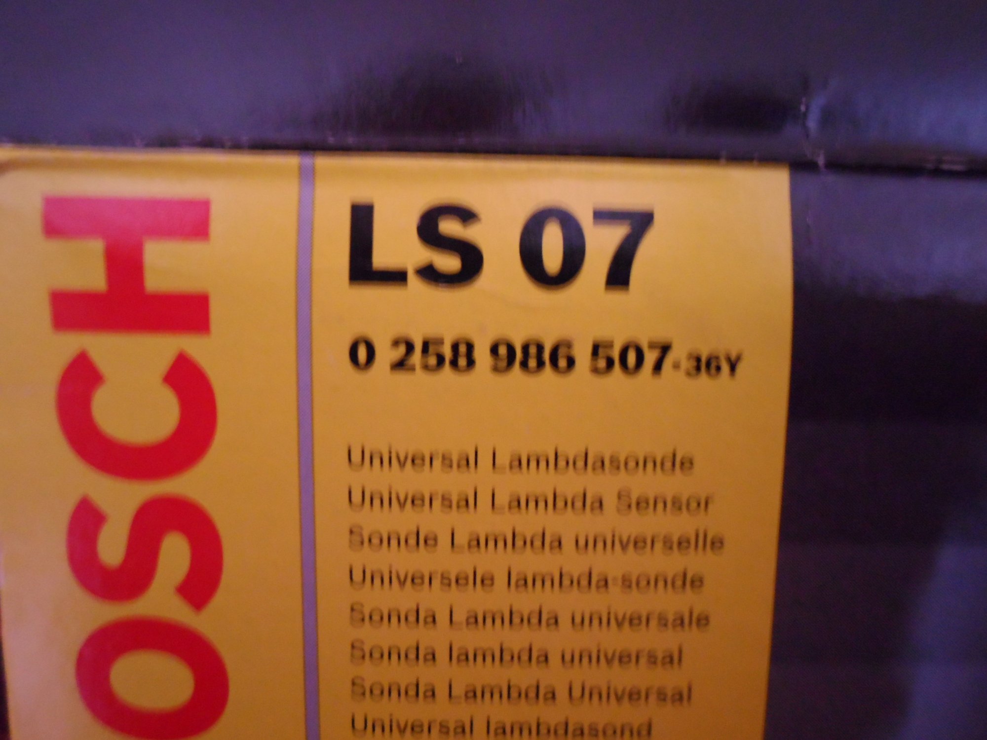

В общем ставил я Боша - да, ездит нормально - тем более у меня газ. Но - как то картинка на дисплее хреноватая - не дотягивает до 0.8 вольт нужных, и ведет себя кривовато. В общем все равно пришлось заказывать на ебее Денсо.
Так что Бош лежит в запасе.....может назад когда придется поставить...

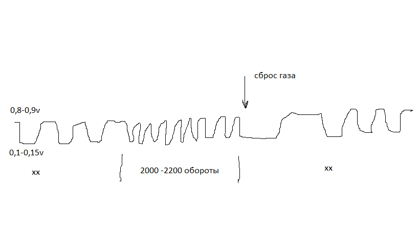

Народ! А мультиметром можно замерить напряжение на лямбда-зонде? Если да, дайте плиз, распиновку по цветам проводов.
Мультиметром можно мерить только сопротивления нагрева. Напряжения лямбды - обычное 12 В.
Все остальные технических параметров и функции кислородного датчика видные через OBD-скенеру.

12 вольт подается только на обогрев, а снимаются данные по напряжению с сигнальных проводов в прогретом режиме - выходной вольтаж должен быть гдето от 0,2 до 0,9 В.
Вольтаж с датчика идет синусойдой, за 1 секунду должно пройти 3-4 полных импульса - поэтому на цифровом мультиметре показания будут прыгать, но все же можно будет увидеть достигает или нет до 0,8-0,9 вольт. Аналоговый вольтметр (стрелочный) даст более точные показания, а самые точные даст осцилограф.
Или как ещё сказал standim70 через OBD-сканер, довольнотаки доступный прибор.
Легко и очень полезно. Берём две иголки, находим разъём лямбды и под резинки уплотнения загоняем их вдоль белого и синего проводов.Подключаем мультиметр на пределе 20 v.Дальше смотрим на картинку. Так работает 1-й датчик кислорода на исправной машине.

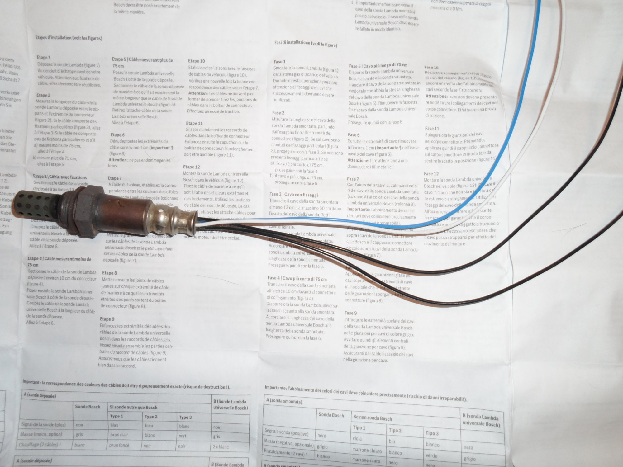

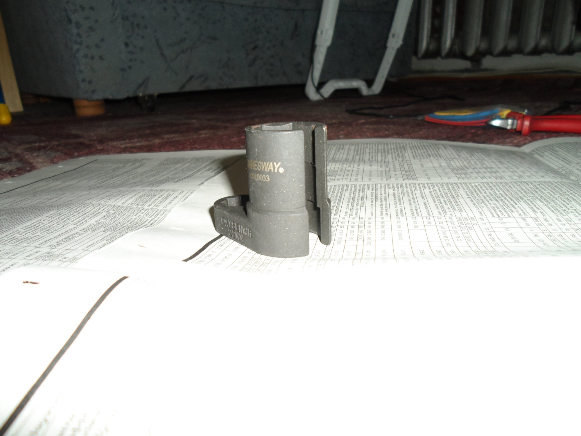

Всем привет.
В прошлую субботу тоже провел операцию по замене первого кислородного датчика, т.к. multitronics RC-700 выдал ошибку P0130 Датчик кислорода 1 (банк 1) неисправен. Поехал на рынок и купил датчик Bosch 0 258 986 507 и так же взял спец.ключ для снятия датчика JONNESWAY AI010033. Снял старый датчик, к новому через переходник приладил разъем от старого, при этом в начале работ откинул (-) от акумы, Установил все подключил и вот уже неделю все нормуль.
может кому пригодиться:).

Всем привет.
Balamut, можешь показать фотку старого датчика, мне надо разобраться с проблемой нагрева датчика, а я его живьем пока не представляю. Покажи на фото что там за прогрев отвечает.
А для тестов я себе купил приборчик - EML327 scaner OBD2 (могу потом подробнее ссылку кинуть), втыкается в разъем бортового компа и на android коммуникатор выдает данные (графики напряжения на кислородниках в том числе), читает и чистит коды ошибок. стоит всего $11 правда ехал 45 дней. Вещь полезная, всяко удобнее чем иголки в изоляцию втыкать.

GBorisG - фото старого датчика прилагаю :snaphappy: провода на подогрев черные (на Bosch они белые), хдето в ентой теме видел какое должно быть омическое, но я не помню.
Думаю у меня датчик накрылся из-за того что бывший владелец заправился последний раз 95 и машина 2 недели стояла в гараже до продажи.
