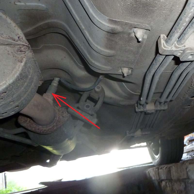

№22 вторая лямда на рестал

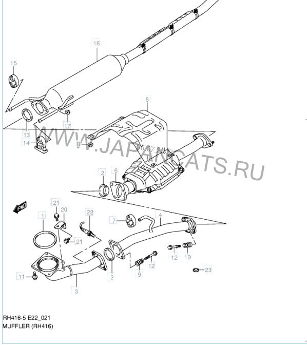

8,879
5,203
На дорестайлинговых и рестайлинговых Лианах до 2005 года (двигатель 106 л.с. с воздушным фильтром справа от двигателя) второй лямбда (деталь № 18 на картинке) стоит после второго катализатора, а его разъем искать надо под ковром в ногах водителя.
На машинах конца 2005 года и старше (двигатель 107 л.с. с воздушным фильром над двигателем) второй лямбда (деталь 3 22 на картинке) уже стоит перед вторым катализатором, на выпускной трубе прямо под двигателем, сразу после первого катализатора (выпускного коллектора). Его разъем уже в моторном отсеке находится (точно сейчас не вспомню его место положения, но надеюсь сами найдете).

Исчерпывающий ответ специалиста. :eek:k:
M
maxxse
эээээээ......а у меня нет второго катализатора...... на последнем рисунке у меня на месте поз.6 - посто труба с фланцами... чот я не уследил.... поредыдущий хозяин видвть егопросто вырезал. тото у меня выхлоп несгоревшим попахивает....
