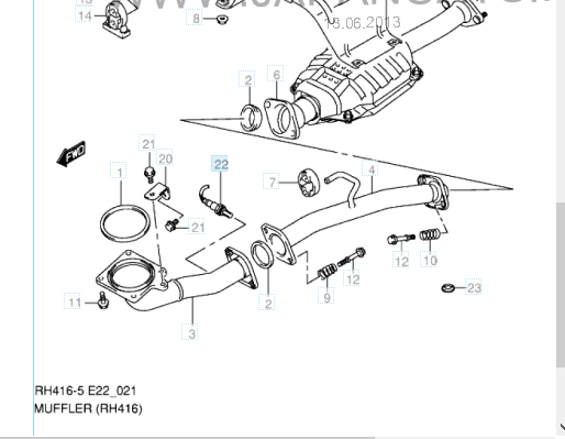

Парни, мы говорим о втором датчике кислорода №22 который стоит сразу за катом?Только из салона до него можно добраться.
У меня дорестайлинговая лиана и он стоит в другом месте. №18 здесьПарни, мы говорим о втором датчике кислорода №22 который стоит сразу за катом?

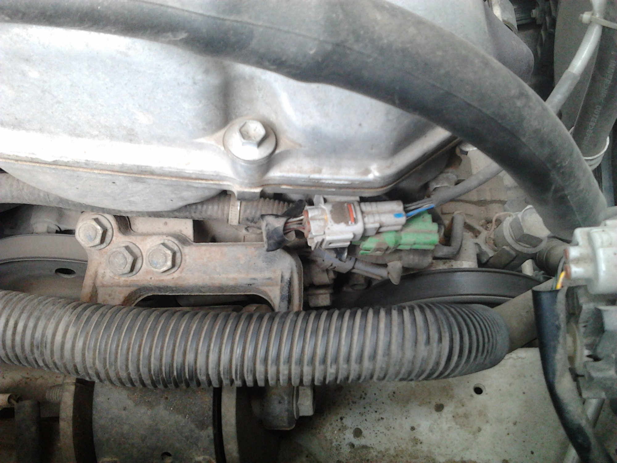

Сейчас ездил по делам, не поленился заглянул. Снизу защита стоит, к сожалению не видно нифига, а из моторного отсека рядом с маслофильтром, по блоку, рядом с компрессором кондея вверх идет только один 4-х жильный кабель, и оканчивается вон тем зеленым разьемом. Точнее не смог разглядеть, кат раскаленный, рукой не подлезть.
Т.е внизу разъем 2-х жильный от компрессора, по середине 4-х жильный зеленый, ну а верхний видно 4-х жильный серый 1-й лямбды. По цветам кстати на зеленом и сером разъеме приходящая часть одинаковая (синий белый 2 черных). Так что вроде оно.

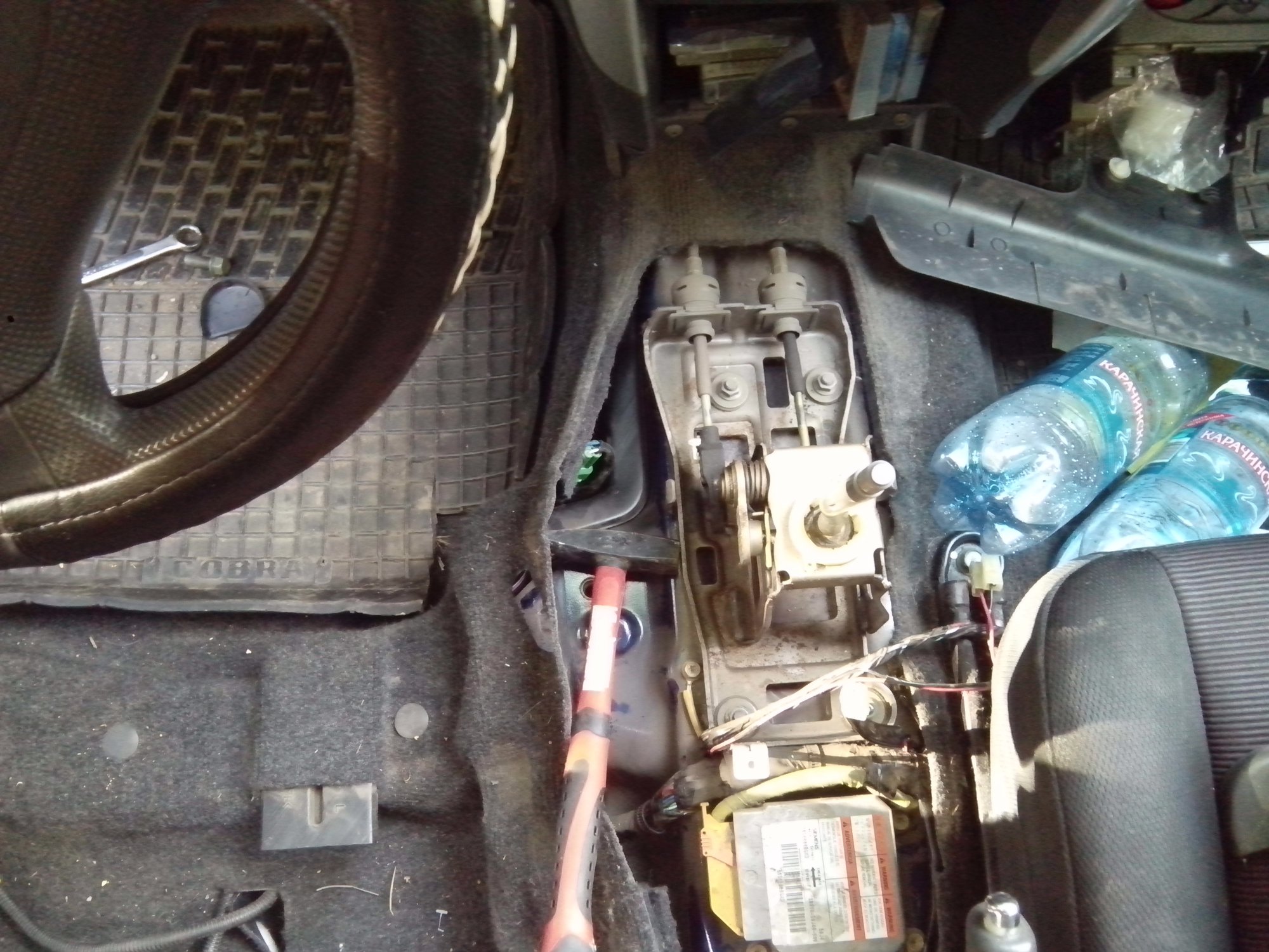

Разъем в салоне ,под ковриком водителя , ближе к рычагу КПП . Чтоб добраться , снимаем левую пластиковую накладку и порожек, приподнимаем ковер ! Снизу не получиться ,тк длины проводов не хватит , чтоб вытянуть разъем !У меня дорестайлинговая лиана и он стоит в другом месте. №18 здесь
За объяснение спасибо, но возникает вопрос: Как его менять, если провод уходит в салон, а разъем где-то в районе компрессора?

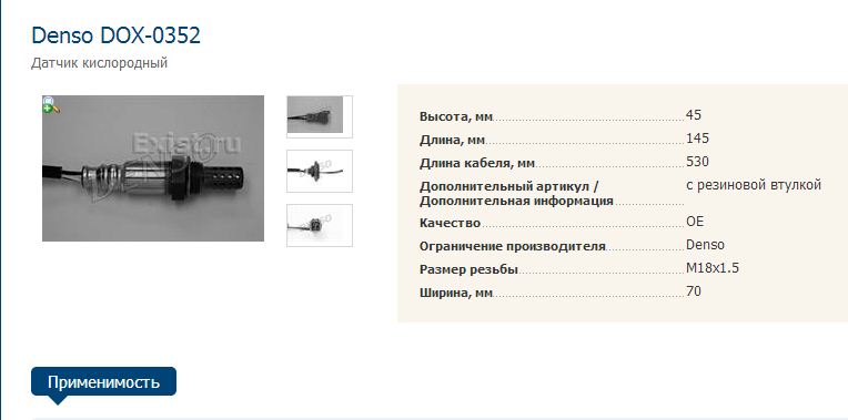

ребят я вот заказал тоже датчик денсо dox -0352 такой пойдет на лиану 4вд автомат м16а 2005 год ,кто знает подскажите пожалуйста?
он значит,я в принципе так и смотрел,не ошибся я таки)))

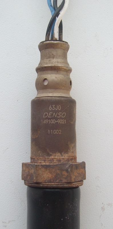

Себе ставил DOX 0109, 2ткм - полет нормальный. Родной стоял этот:он значит,я в принципе так и смотрел,не ошибся я таки)))
ну чтож датчик в экзисте осталось забрать и поставить ,далее отпишусь что да какСебе ставил DOX 0109, 2ткм - полет нормальный. Родной стоял этот:

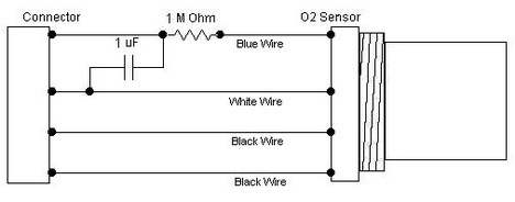

Был вырезан предыдущим хозяином И?... Обманка какая-нибудь стоит на второй лямбде? Если нет, то постоянно и будет вылезать эта ошибка. 1.275 вольт - это означает, что показания с датчика уперлись в "потолок", больше не бывает. А надо, чтобы показания с него болтались в районе 0,8 вольт, способов несколько:Подключаю его и вижу, что второй кислородный датчик всё время выдает 1.275В. Ошибок никаких нет. Чек не горит. Месяц была проблема с холостыми. Выскакивала ошибка недостаточной эффективности катализатора. На сервисе предположили, что это как раз из-за второй лямбды. Катализатора на моем авто уже нет. Был вырезан предыдущим хозяином.
Спасибо Вам за ответ. Но я не знаю как предыдущий хозяин это сделал. Просто мастера показали мне на сварной шов на месте, где должен быть второй катализатор и сказали, что этот шов означает, что катализатор доставали и заварили обратно банку. Не подскажете по каким признакам я могу узнать каким из способов был сделан обман? Подозреваю, что первым. Так как за 40 тыс. что я проехал ни разу не выскакивала ошибка никакая. И сейчас не выскакивает. Значит, наверно, мозгам пофиг на его показания? А при 2-ом и 3-ем способе показания были бы иные. Правильно я понимаю?Был вырезан предыдущим хозяином И?... Обманка какая-нибудь стоит на второй лямбде? Если нет, то постоянно и будет вылезать эта ошибка. 1.275 вольт - это означает, что показания с датчика уперлись в "потолок", больше не бывает. А надо, чтобы показания с него болтались в районе 0,8 вольт, способов несколько:
1. чиповка, контроллер перестает опрашивать датчик и он ему становится по барабану
2. датчик вворачивается через специальную проставку, которая вытасивается у знакомого токаря. Суть заключается в том, чтобы датчик дышал "дальше" от выхлопного тракта через маленькую дырочку, диаметр которой подбирается экспериментально.
3. с помощью резистора и конденсатора примерно по такой схеме
Какой способ проще - решать вам![]()

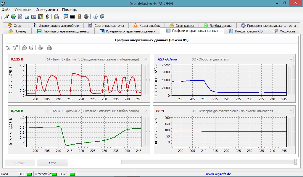

У меня такая же ситуация, ЛЗ №2, через ELM показывает ровную линию ~1.25 вольта.Спасибо Вам за ответ. Но я не знаю как предыдущий хозяин это сделал.
Да нормально все читает, в соответствующей теме писал. Кат не вырезан, все штатноВ общем я к чему веду, возможно ELM гонит с показаниями по ЛЗ №2 для наших машин.
Смотри как у меня - Все показания снимаются, скорость, обороты, темпиратура и пр. ЛЗ №1 тоже пляшет исправно- сразу же после подключения.Да нормально все читает, в
Вот и у меня точно также. Что ни делай - показания ЛЗ№2 стоят на месте. А у Вас ошибка тоже никакая при этом не выскакивает?Смотри как у меня - Все показания снимаются, скорость, обороты, темпиратура и пр. ЛЗ №1 тоже пляшет исправно- сразу же после подключения.
ЛЗ №2 - ровно ~1,25В сразу после старта и не движется от перегазовки ни как.
PS я через Torque PRO смотрю.
