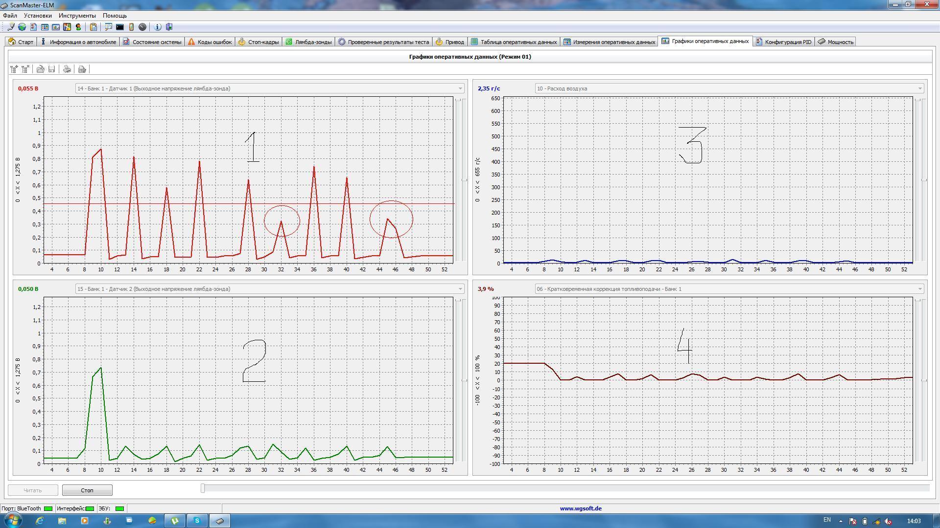

вот графики с датчиком БОШ 507. Где всплески - там подгазовываю. Горит 134 ошибка
Понятно, почему Р0134 - низкая активность датчика 1. Похоже либо двигатель на обедненной смеси работает, либо датчик сдыхает, а смесь на самом деле обогащенная. Можно по цвету свечей посмотреть, а лучше по газоанализатору.

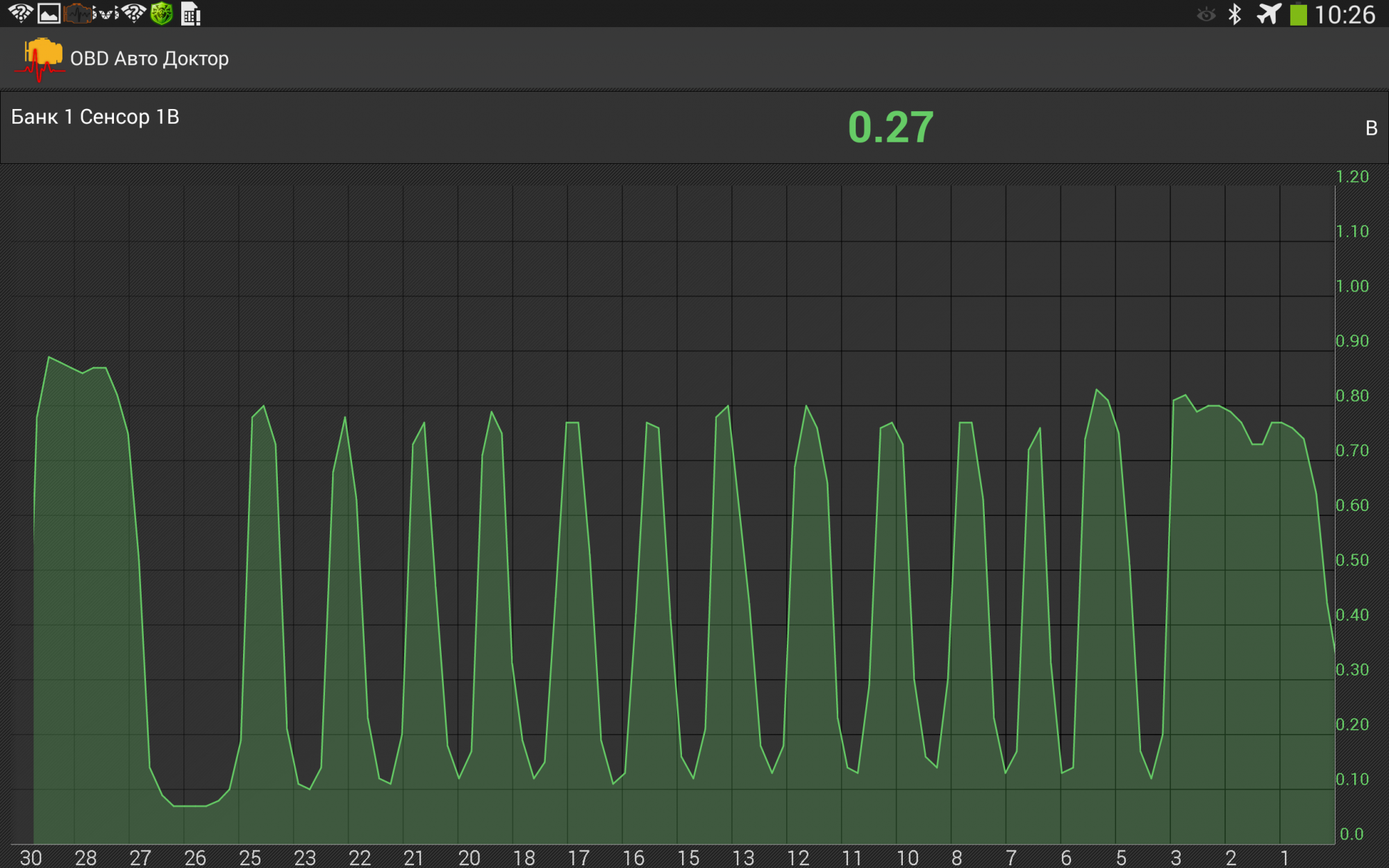

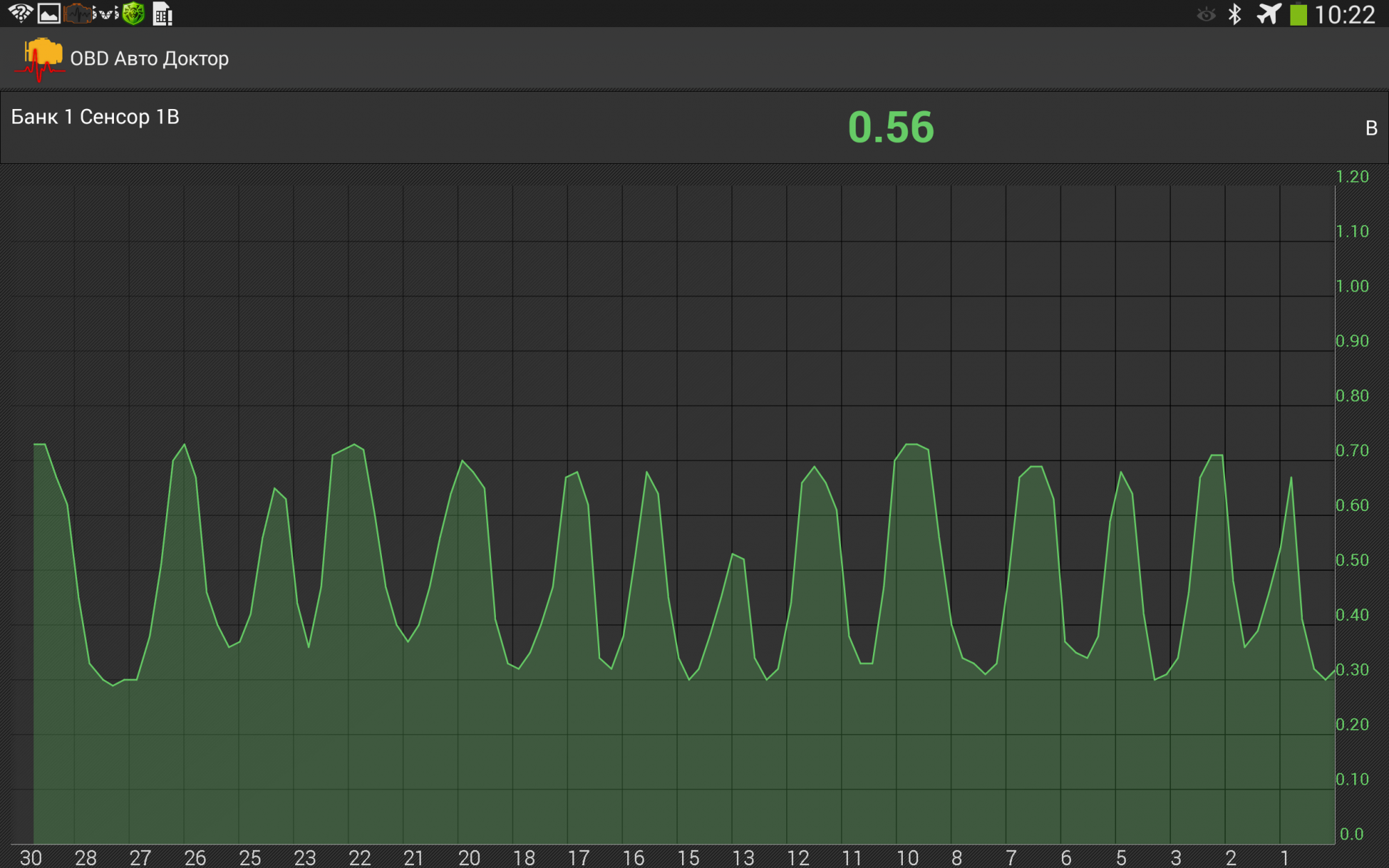

Подскажите пожалуйста.Лиана 2007 VIN: JSAERA31S00302624 пробег 240000км загорается чек ошибка Р0134 куплен и установлен DENSO DOX-0351 ошибка опять появляется.Есть возможность посмотреть сигнал от датчика(ELM-327+андроид) .После запуска все нормально синусоида от 0,1в до 0.9в после прогрева и выхода на хх (700-720об/м )напряжение почти сразу падает до 0,05в и держится на этом уровне(датчик не работает) и через какое-то время загорается чек.При увеличении оборотов до900-950 U подымается до 0.3-0.4в ,а после 1000об/м датчик нормально работает синусоида 0.1до 0.9в.ХХ не плавает разгон нормальный расход тоже в норме.Может датчик не тот или бракованый.Ещё пробовал:датчик снят разьём подключен вкл зажигание ждем 12в есть датчик холодный(может U контрольное слаботочное) заводим датчик сразу начинает нагреваться становиться горячим но рука держит а если напрямую дать 12в то уже не удержишь.U на сигнальном при этом подымается до 0.12в.Замерял ELM-327 на логане 16кл вкл зажигание U на датчике медленно растёт от 0 до 0.4в на этом значении останавливается(у меня такого нет U в 0)заводим на экране рабочая синусоида от 0.1в до 0.9в.Может кто протестирует на своей по выходу датчика на рабочие 0.4в или есть какие то сображения.
Скрины выложи, посмотрим, может что увидим. Лучше скрин Scanmaster с ноутбука, как в посте №519.

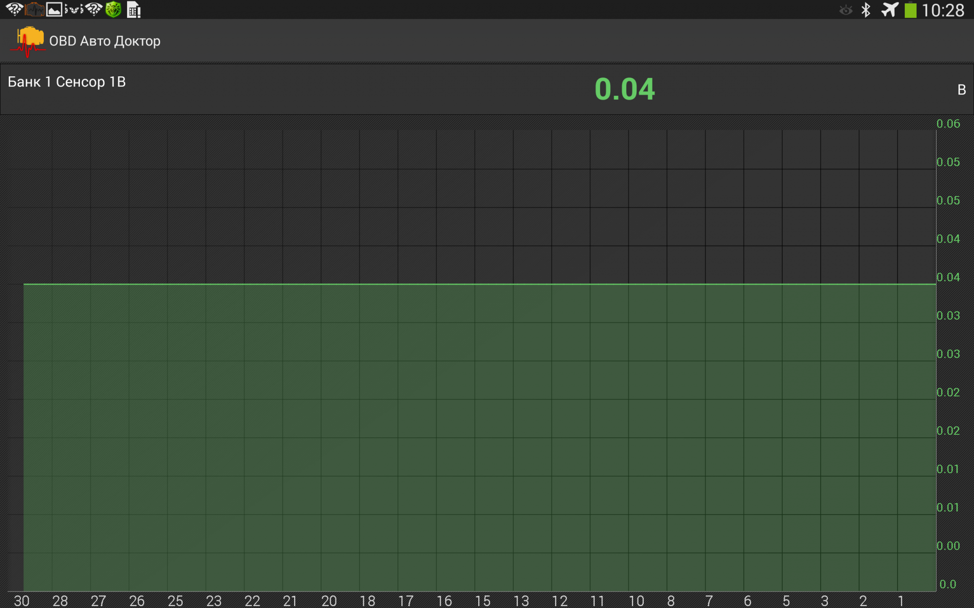

Сегодня проехал 50км ошибки нет мкад скорость от 0 до120 .Графики машина стоит 1-й об.700 3-й 850и 2-й 950об/м это старый датчик вечером поставлю новый еще раз сделаю и с ним скрин в Посмотреть вложение 56400 Посмотреть вложение 56401 Посмотреть вложение 56402
Опять повторю - лучше сканмастером сделать диагностику, там мы увидим сразу и температуру и оба ДК.
На 2и3 скрине все в порядке, как на 1-м может быть на не прогретом двигателе.

Двигатель прогрет скрины снимал после 50км пробега .Снял шланг с ваккумника торм.,закрыл чтобы воздух не подсасывал обороты хх 700-720 U=0.04в чуть приоткрыл обороты падают и U падает до 0 .Может где-то воздух подсасывает,так как обороты до 850 добавляешь и датчик оживает.
