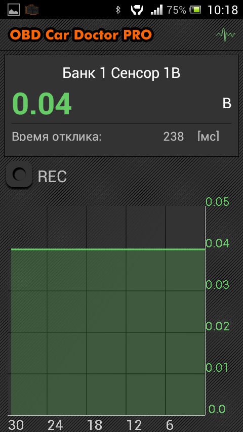

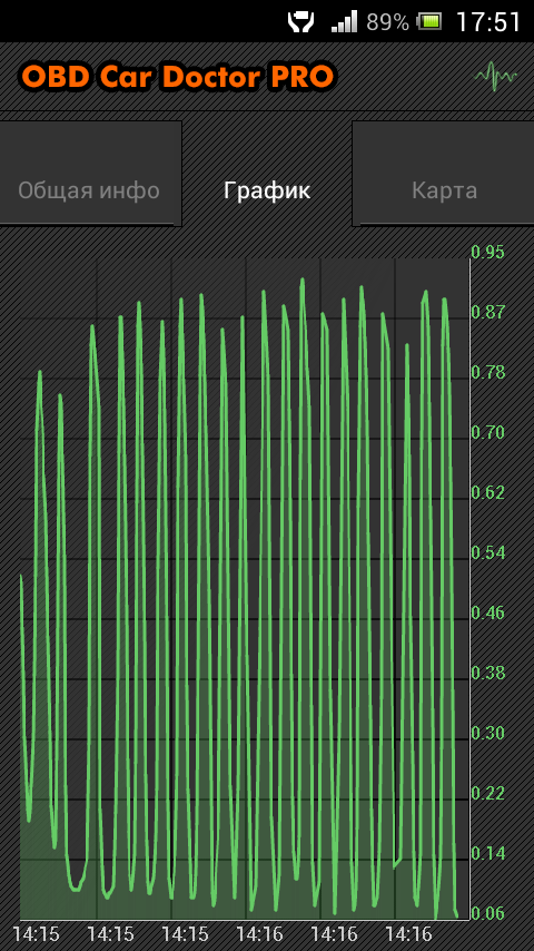

Двигатель прогрет скрины снимал после 50км пробега .Снял шланг с ваккумника торм.,закрыл чтобы воздух не подсасывал обороты хх 700-720 U=0.04в чуть приоткрыл обороты падают и U падает до 0 .Может где-то воздух подсасывает,так как обороты до 850 добавляешь и датчик оживает.
Не зависит напряжение на ХХ от оборотов, если прогрет, т.е на 699 об/мин синусоида должна быть (от 0,03 В до 0,77В).
0,45 В - это опорное напряжение, прямая означает, что ЛЗ не проводит корректировку.

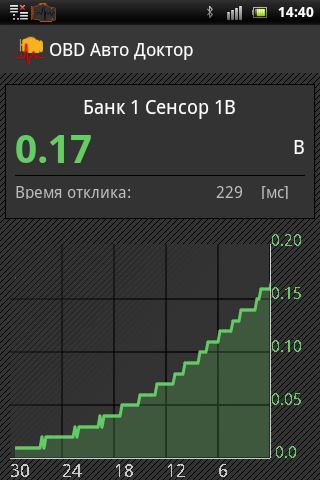

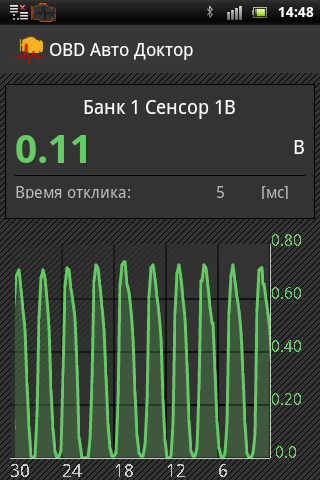

Вот как показывает на ХХ (700 об/мин)
Вопрос если вкл. зажигание не заводя он выходит на 0.4в за счёт собственного подогрева или нет.
Можете попробовать. Я думаю, что выйдет, вот холодный мотор, напряжение растет с момента запуска

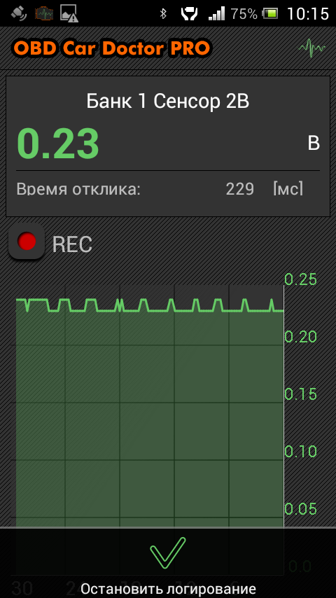

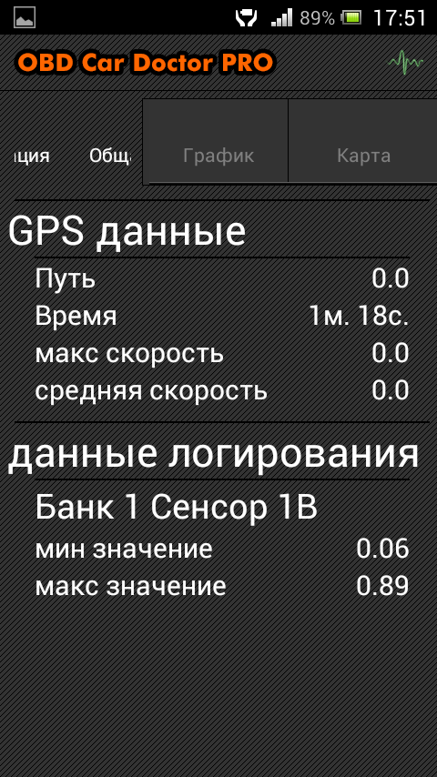

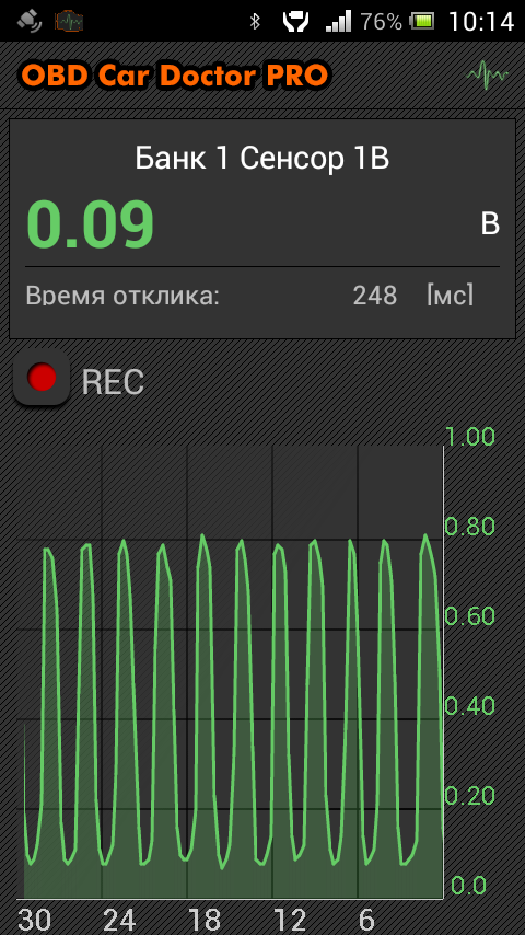

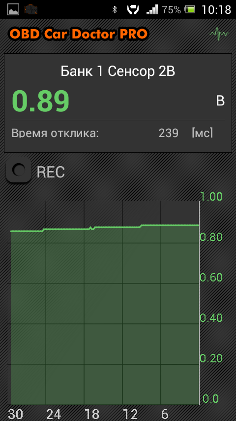

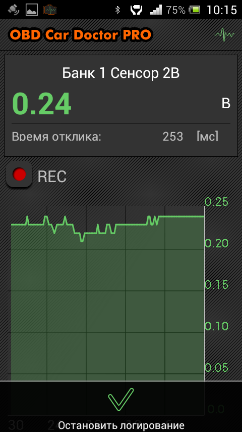

поставил denso dox-0351 проехал 500км похоже вырос расход сужу по заправкам и на горячую стала тупить на разгон скины в разных вариантах на холостом ходу
niral
Опытный лиановод
19 Март 2012
5,086
2,049
На 2-м графике точно ХХ или газовал?
niral
Опытный лиановод
19 Март 2012
5,086
2,049
на втором маленько подгазовывал

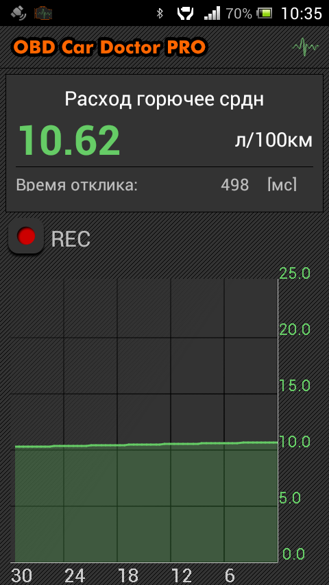

По графикам все Ок, поставь ScanMaster под Винду на ноут с Блютуз - там графики корректнее, может чего увидим, и расход в л/час посмотри, при выключенном всем расход 0,5 л/ч.
andrey13
5 Октябрь 2011
Прокопьевск
suzuki liana 2005года цвет черный 107 кабыл механника
вот сегоднешные графики на 4 с подгазовкой 1500 на 5 и 6 на заглушенной с включенным зажиганием и расход на хх на ноуте есть скан мастер но ноут древний и скинов не делает а етот сканер работает на телефоне
niral
Опытный лиановод
19 Март 2012
5,086
2,049
Это не тот расход, нужен по времени.
2-й скрин все норма!
На заглушенном не надо смотреть.
На 4-м скрине 2-й Лямбда-зонд, у него от 1,27 В на холодном, до 0,8 В на прогретом, на ХХ прямая линия.
