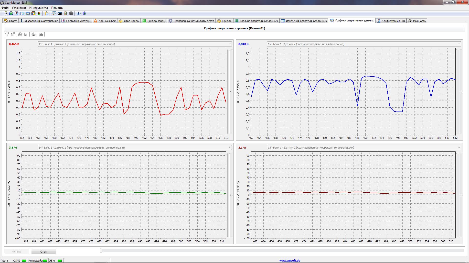

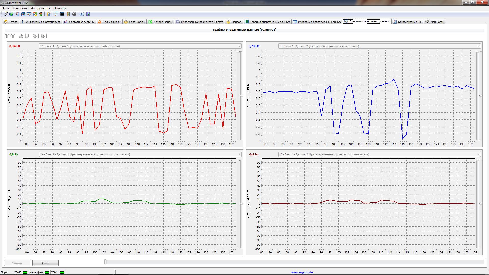

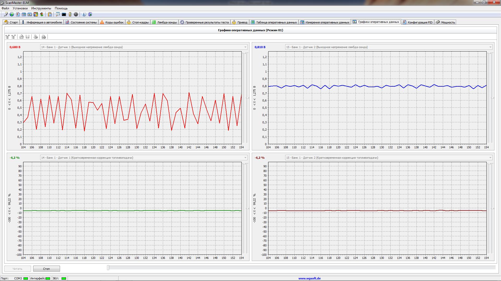

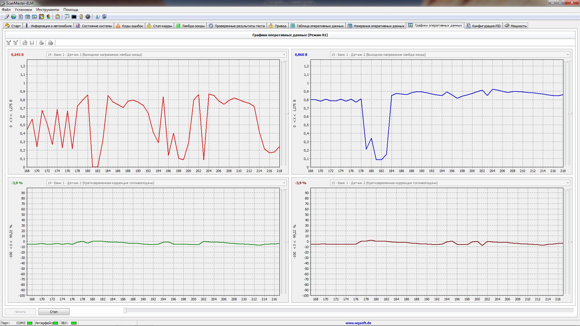

Добрый день! Знатоки помогите разобраться в ситуации.
Liana 2007г., 1,6л HB 2WD. Пройдено 156000 км.
Сначала предистория.
Первый раз "краник" загорелся на 2-м году эксплуатации (тысяч 40 было). Погас самостоятельно через сутки. В прошлом году загорелся снова, посмотрели ошибку - P0420. Поездил с ней дня 3, потом стерли. До этого лета ошибка больше не выскакивала.
А тут подряд 3 раза, причем пропадает после выработки заправленного бензина (с конца 2011г заправляюсь на одних и тех же заправках: Лукойл - рядом с работой или на Татнефти - тоже по пути). В связи с этим прикупил ELM сканер. Вчера вечером приехал с работы домой (13км), двигатель не выключал, подключился к нему с ноута и получил графики работы датчиков:
До этого я почитал эту ветку и в постах 366 и 447 были приведены графики работы в штатном режиме. Испугался.

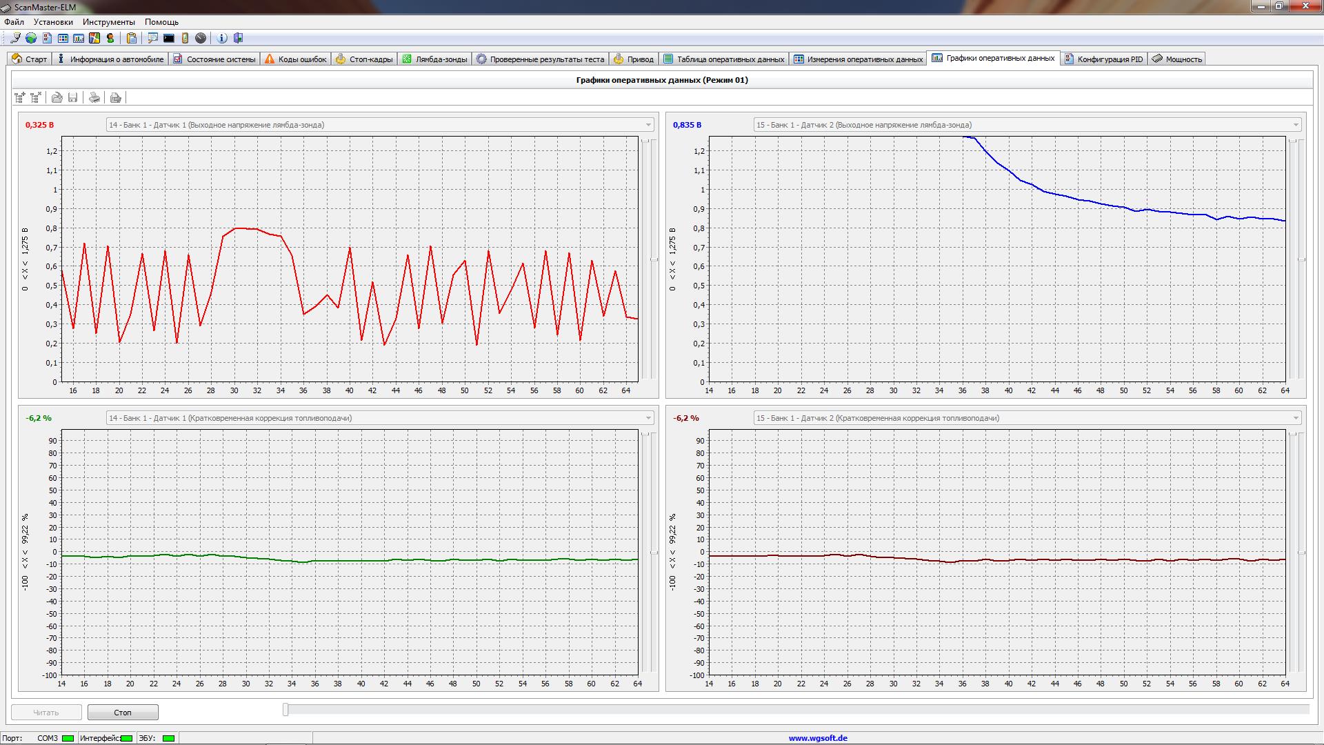

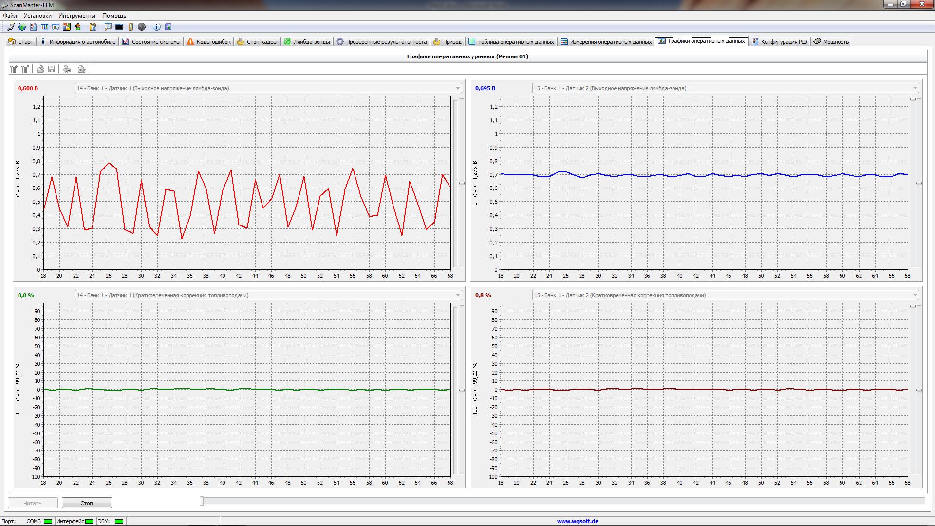

Сегодня утром еще на неразогретой машине сделал несколько снимков:
На третьем снимке - подгазовал немного.

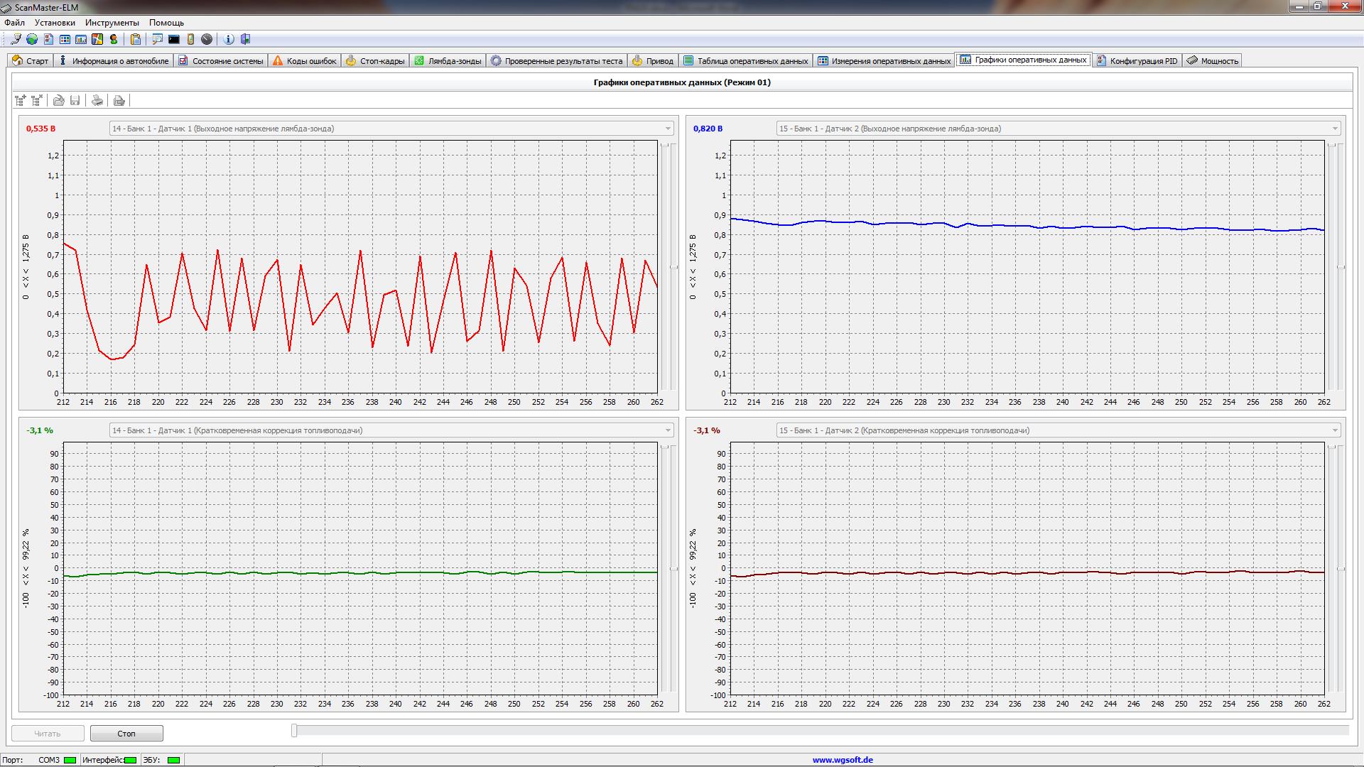

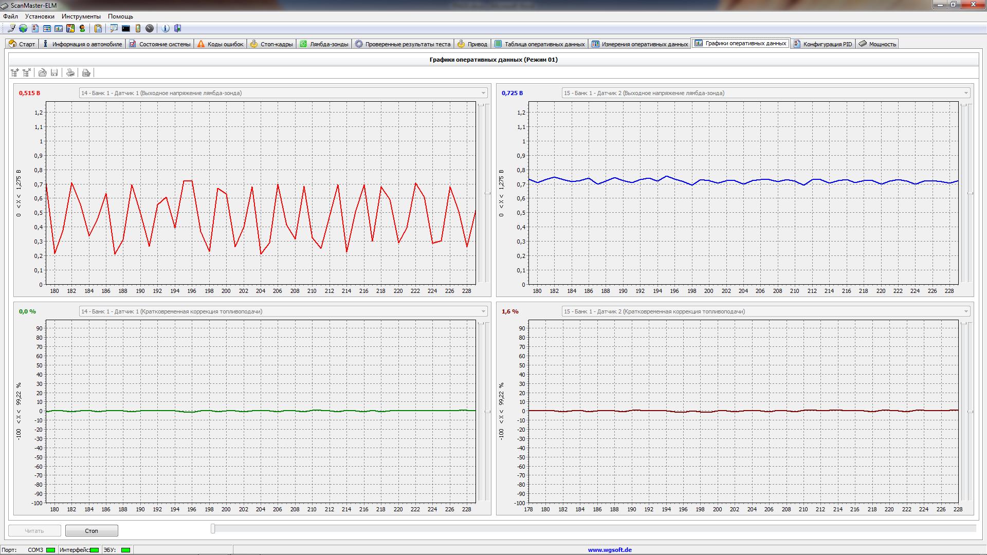

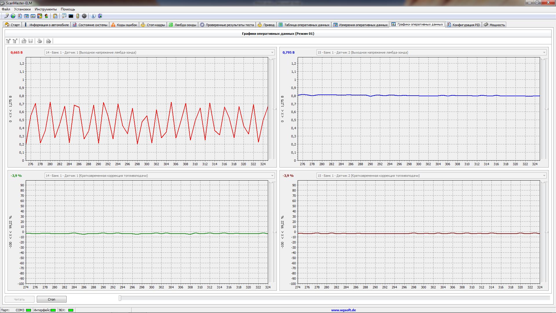

Доехал доработы - снова сделал снимки:
Снова на среднем снимке - подгазовал.
Видно, что картинки вчера и сегодня различаются
Не пойму, что происходило с КД, когда делал самый первый снимок?
Имеет ли смысл замена КД?
Менять оба или можно только один и тогда какой?
Вроде бы ошибка указывает на верхний (насколько я понял), а вчерашний график - на нижний?
А может я все перепутал?

Поменяйте АЗС быстренько. В Москве, лично я, не доверяю ни Лукойлу (нарывался после заправки на P0420) , ни Татнефти. Поменял АЗС на Роснефть (не реклама) и пока ни разу за три с лишним года.
alekse1
28 Ноябрь 2010
997
459
Нижегородская обл.
По первому графику
кондишен тоже не выключал? Если да, то нормально.

Спасибо kphy, alekse1 и Luka!
Добрый день!
Со вторым датчиком - все нормально.
Первый датчик вроде правильно работает.
Буду наблюдать дальше. Машина вроде не тупит.
По первому графику
Вот чего сейчас не помню. Очень может быть, что кондей был включен - температура на улице в 17.00 высока, и хочется хоть небольшого, но охлаждения.
Попробую как-нибудь проверить специально с включенным и выключенным кондишеном. Сниму фотки - выложу.
По пути на работу есть ТНК и ВР, обратно - Лукойл, Татанефть (2шт.). Решил заправляться до работы на ВР, выезжая минут на 10 раньше.
Еще раз спасибо!
