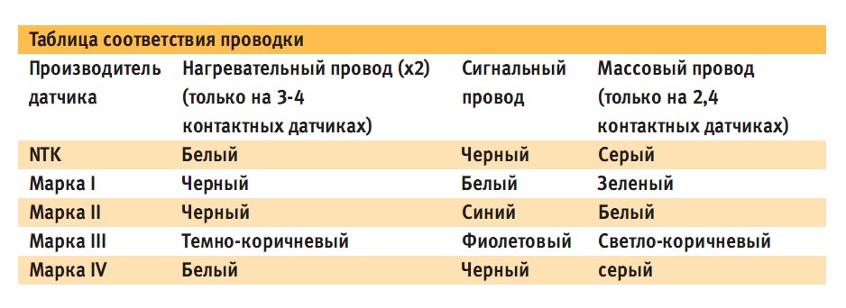

Всем привет! Ребята, подскажите пожалуйста как соединить провода? Лямбда которая стоит: синий, два черных, белый. Аналог BOSCH: два белых, черный, серый.
Х
ХулиGAN
Hawk81
28 Декабрь 2010
Suzuki Liana
Ответ: Кислородный датчик
Кто ставил поделитесь информацией, собираюсь купить Лямбда зонд BOSCH LS 07 0 258 986 507-36Y , только не понял какие провода к каким подсоединять. Оригинал Лямбда которая стоит: синий, два черных, белый
какие из них к каким проводам подсоединять на BOSCH LS 07 0 258 986 507-36Y?Чешу репу.
Х
ХулиGAN
Hawk81, выше на 1 пост вложение лямбда .pdf. там есть таблица .
Hawk81
28 Декабрь 2010
Suzuki Liana
Смотрел я эту таблицу, тока вот не хочу показаться тупым, но я так и не понял какой провод от оригинала подключать к универсальному..... Мне бы так :оригинал - синий - универсал - белый вот как-то так если можно....
Х
ХулиGAN
так там так и расписано, находите свой датчик(марка1-4) и универсал(марка1-4) и смотрите по колонкам какие куда провода .
например есть
лямбда марка 2 и лямбда марка 4 тогда имеем
черный=белый белый=серый синий=черный ;)

ААА кажется дошло!!! Вот это я ступил:hilarious: Спасибо огромное:thumbsup:
