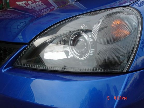

На пендосовском сайте обнаружил линзовый ксенон
Кто-нибудь ставил на свое авто ?
это очень похоже на билинзы первого поколения, те, которые встраиваемые в фары со снятием стекла

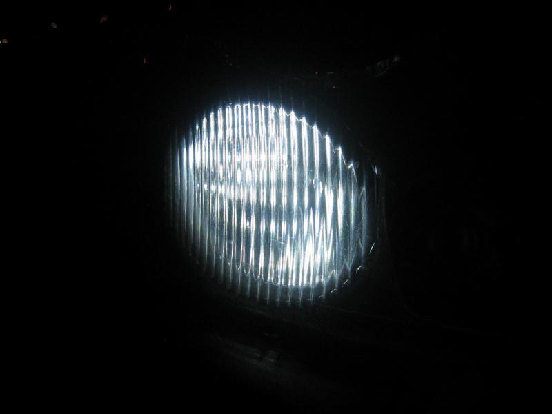

так то вы наверное про меня забыли вообще???
на фото ниже это 5G модули
мы их уже как год возим

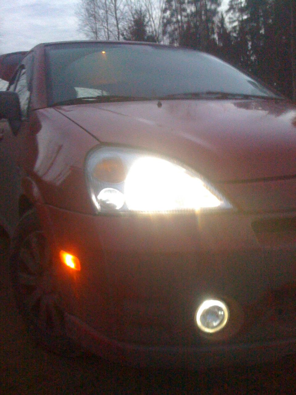

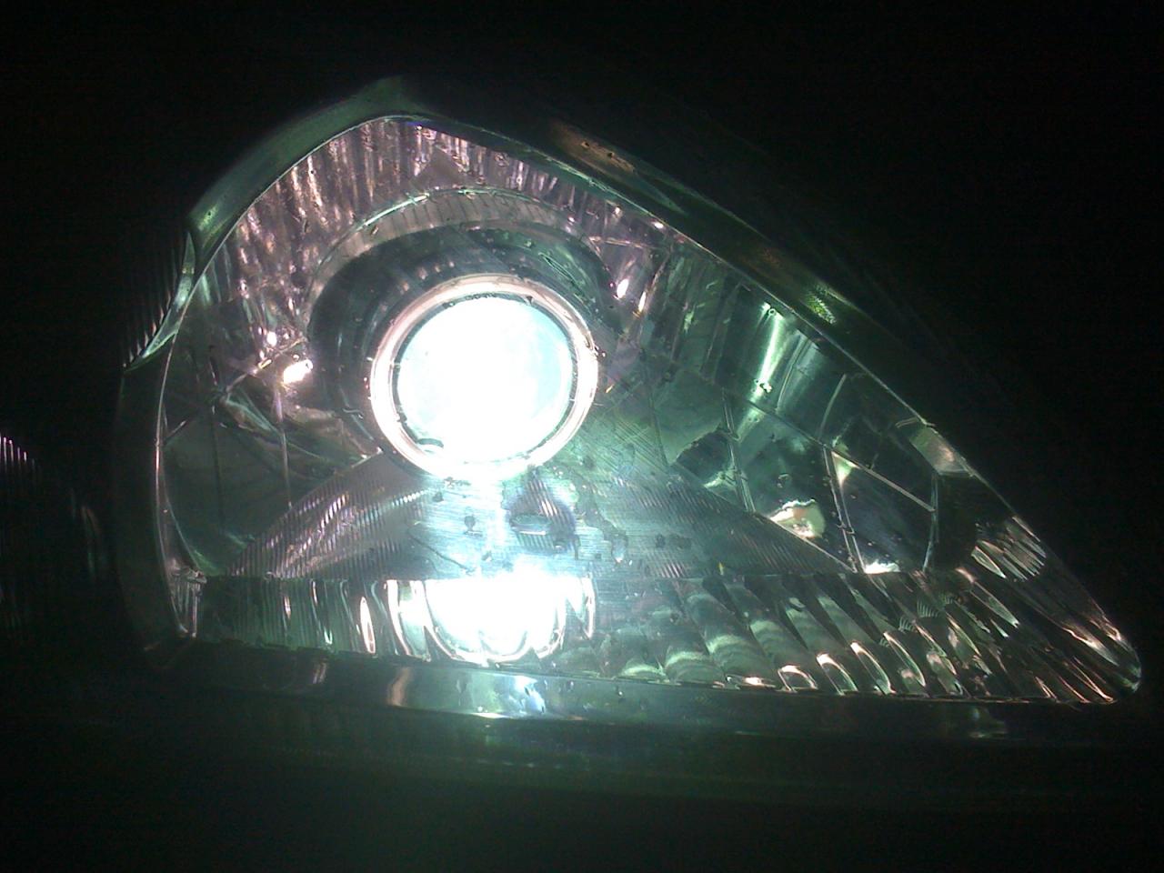

Наконец-то я воткнул себе ксенон:thumbsup:
Сегодня поеду на регулировку на стенд. Но даже после регулировки "на глаз" (пометил на заборе уровень света старых фар до их замены) я очень доволен светом. Правда из-за того, что фары изначально были без корректора, пришлось с оным малость помудрить, чтоб воткнуть его туда (писал ранее). Немного это огорчило. Второй момент: в левой фаре линза немного повернута оказалась относительно горизонтали (не четво встала почему-то или при затягивании гайки провернулась). Пробовал поправить, но уже на установленной варе трудно это сделать, тем более гайка затянута хорошо. В итоге откорректировал, но все же не совсем горизонтально получилось, если приглядеться... Третий пункт огорчения - левый моторчик корректора медленнее работает, чем правый, опускает не на тот же уровень, что и правый. Менять моторчик уже не стал, опять же надо снимать фару, но уже время поджимало. В итоге потом как-нибудь надо этим заняться, правда боюсь, что так и не дойдут до этого руки.:( Автокорректор пока не подключил, не успел по времени.
То, что в итоге вышло - очень нравится!
Вывод: игра с подготовкой и установкой линз в фары и последующая установка новых фар на авто заняла прилично времени и сил, но результат того стоит. Для установки фар на авто пришлось немного отсоединить передний бампер (верх и от крыльев), чтоб можно было его отгибать и иметь доступ к крепежам фары. Блоки розжига пришлось установить рядом с фарами на лонжеронах, т.к. провода коротковаты были. Из-за этого менять при необходимости блоки будет не просто (надеюсь, не скоро придется это делать). "ангельские" глазки заказывал белые, чтоб не иметь лишних проблем с ГАЙцами. Подключил их к габаритам. Симпотявочно вышло!:thumbsup:

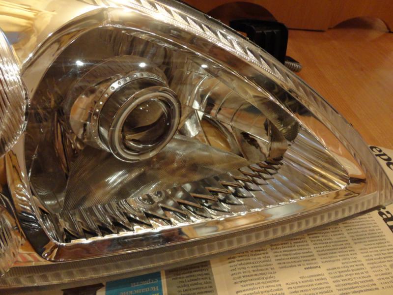

ФОТО-отчет установки ксеноновых линз:

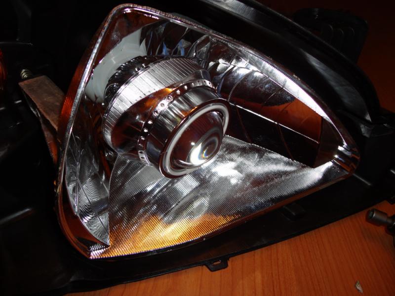

Линзы:
Сертификат на линзы:

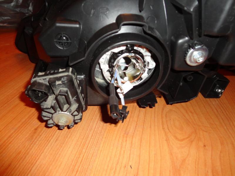

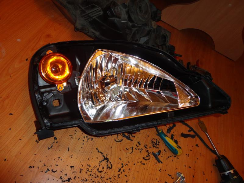

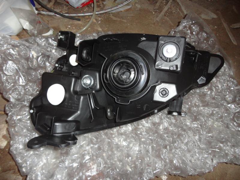

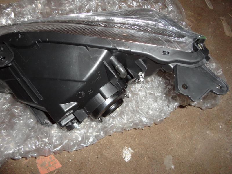

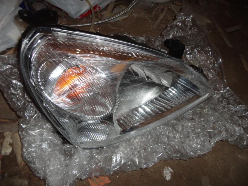

Новые фары фирмы SAT - аналог DEPO, но без корректора, что доставило проблемы с установкой моторчиков (изначально не обратил внимания, что они в принципе не были рассчитаны на установку корректоров):
Зато на из верхнем креплении нет никаких надпией о том, под какие лампочки они рассчитаны. Так что даже если и не ставить потом клеймо, то уже хоть не бросается в глаза клеймо фар под галогенные лампы:

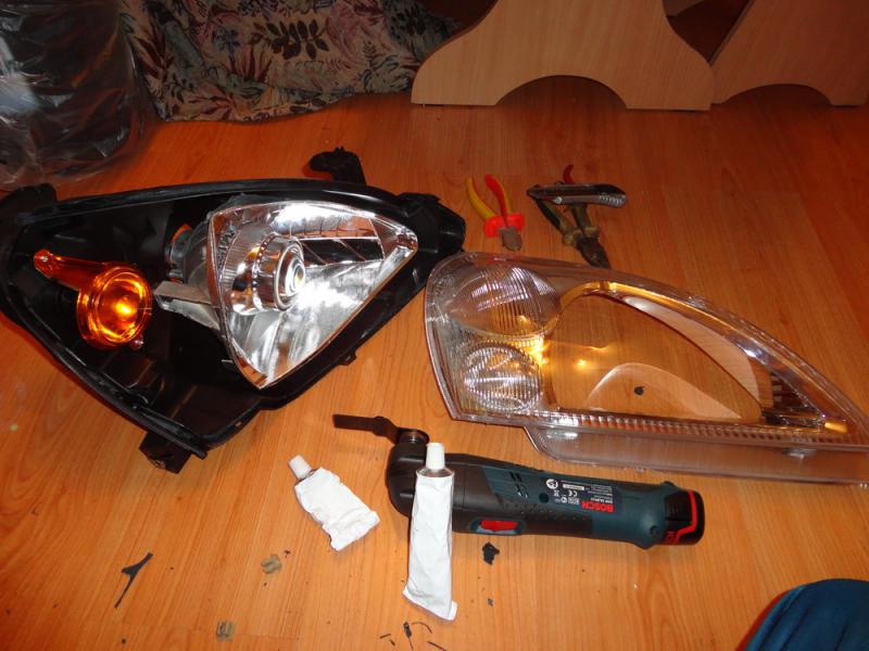

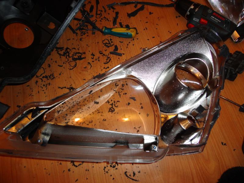

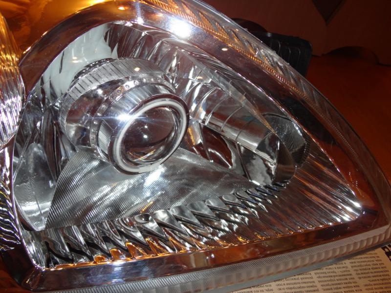

Снял стекло. Грел в духовке: температура и время - как и написано в инструкции (если память не изменяет - 85 градусов, 12 минут). Боялся, что перегрею, пробовал пораньше вытащить из духовки, но разобрать не смог - мало прогрел.

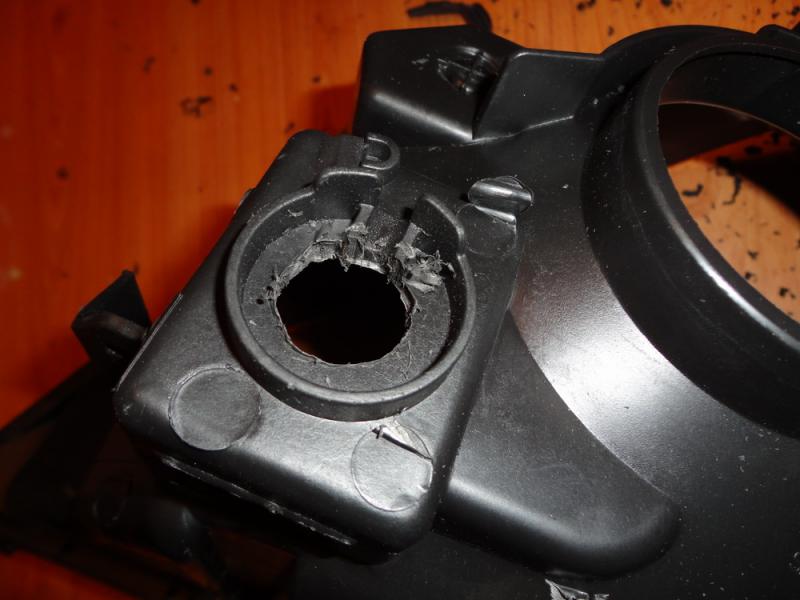

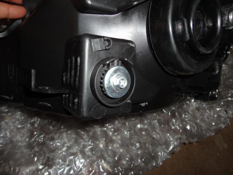

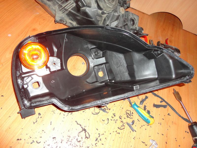

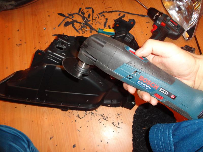

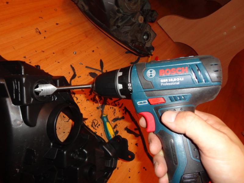

Место установки моторчика корректора.
Пришлось высверливать отверстие побольше и срезать высокий бортик (перестарался, много срезал, пришлось потом с подкладками играться, т.к. моторчик слабо держался). Словом, лучше с такими фарами не играться с установкой корректоров.

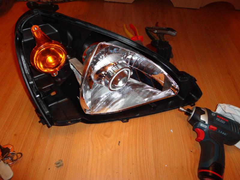

Установленный корректор:

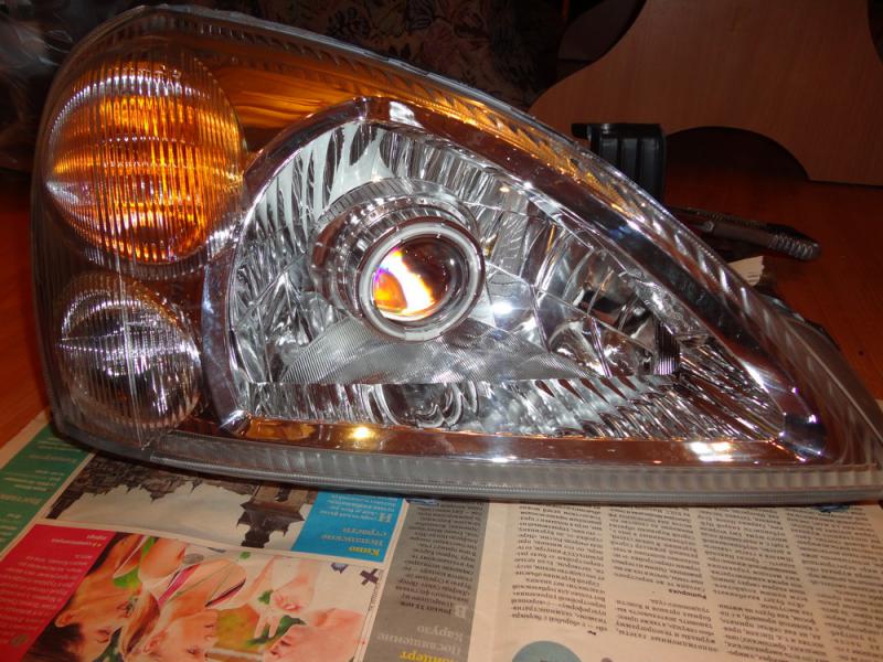

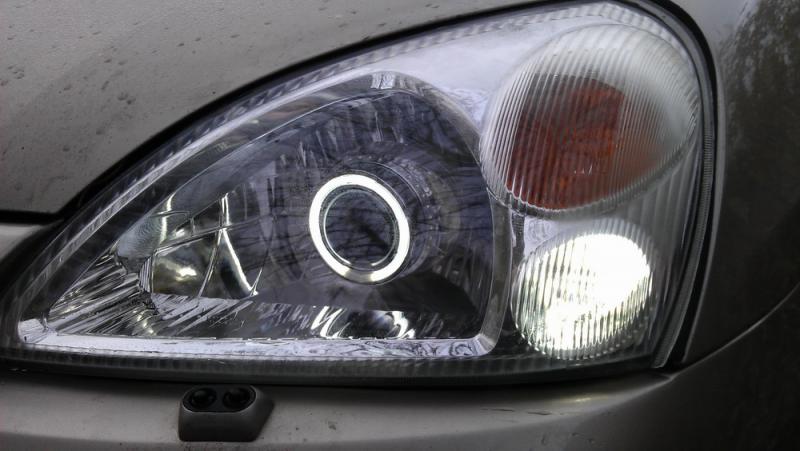

Установленная линза:

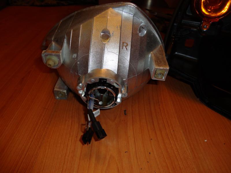

Ставим отражатель в корпус фары:

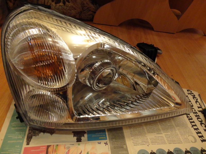

Вклеиваем стекло:

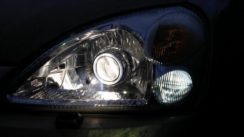

Результат::thumbsup:

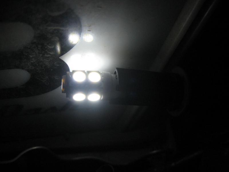

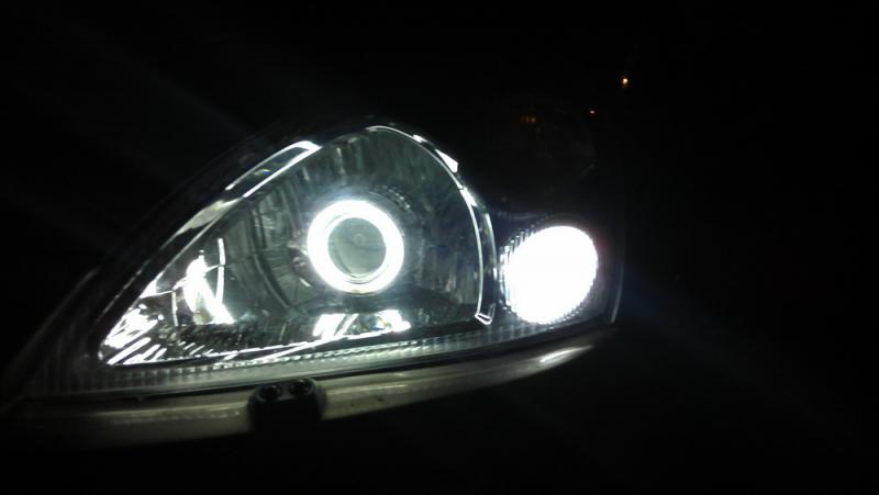

Установил светодиодные габаритные лампы в цвет ксенона:
Сравнение света обычной лампы в габарите и светодиодной:

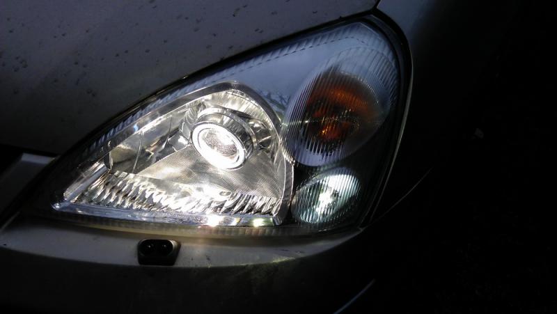

Фара, установленная на машину:
:thumbsup::thumbsup::thumbsup:

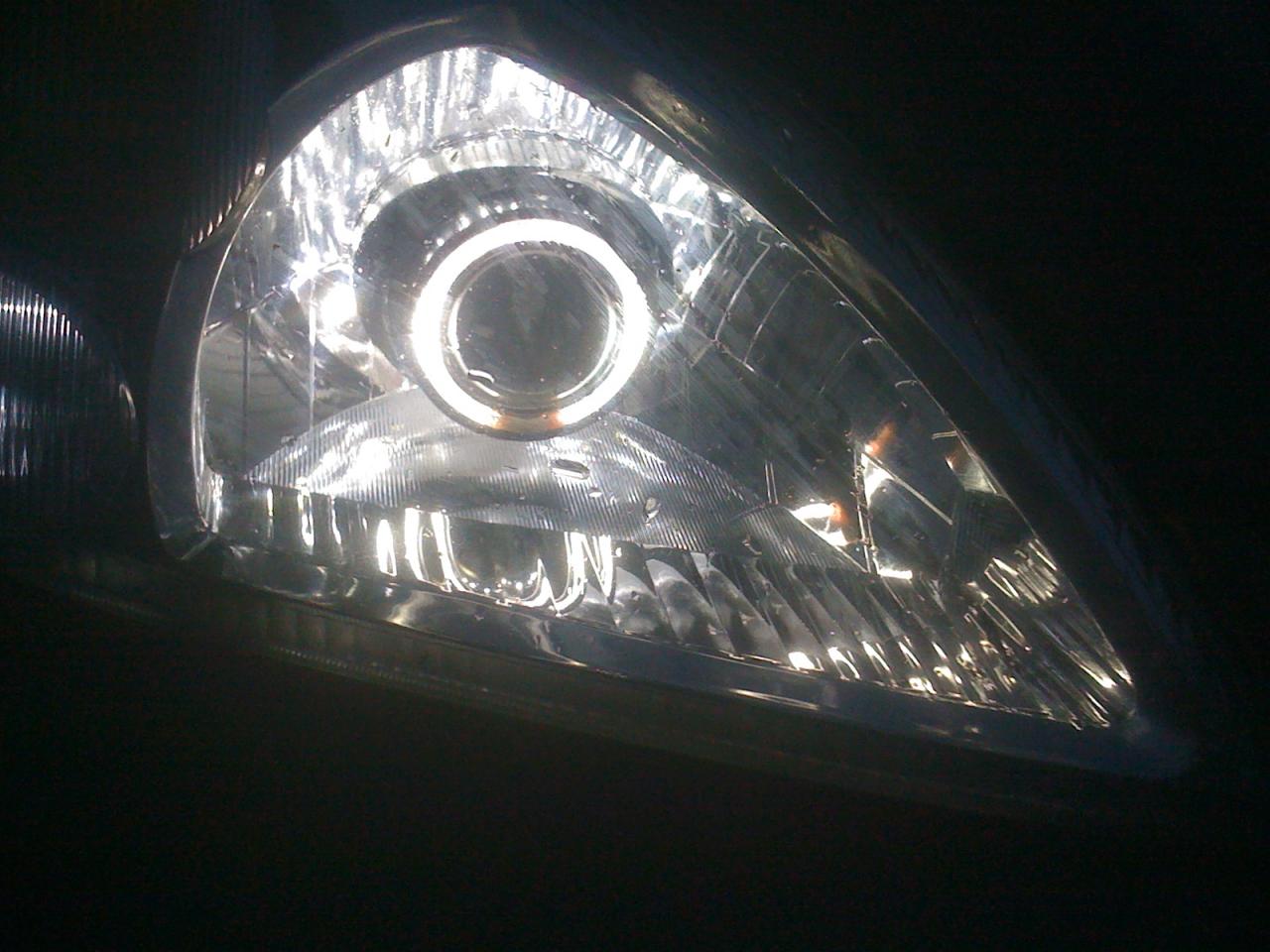

ну я уж 2 недели катаюсь так же ..... Вот что примичательно, с виду мадули у нас одинаковые, но у меня еще внутри диодное кольцо подсвечивающее рефлектор, смотрррриииццццп супер..... да и фирмы разные у мя j-power, собственно и розжиг их же взял
