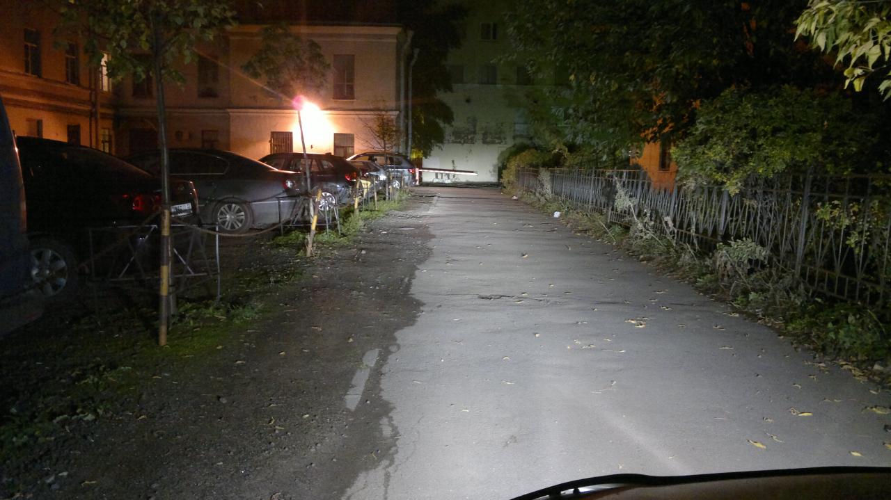

Ааа! Володя! Фотгее! Где фотге освещения пространства перед машиной?!
а смысл в фотках????? если у тебя не 300D со штативом
на дефолте ты только самоослепление фотика увидишь
на выкрученной экспозиции света не увидишь

Ой не надо этого! Достаточно любой мыльницы с ручными режимами. Уж сколько я делал бимшотов для фонарей - то что досточно мыльницы могу сказать точно. С ЦЗ удобнее, но совсем не обязательно в данном случае.
Не сделал, т,к. до отпуска еле успел отрегулировать фары. При регулировке сломался один винт на левой фаре, стал прокручиваться повему-то и корректор на той же фаре глучит чтой-то. Теперь вверх на нужную высоту не поднять и вправо не сдивнуть. Жаль, придется опять разбирать. Вот результат использования фар, не рассчитанных под корректор. Сэкономил, как всегда...Рыдаю!

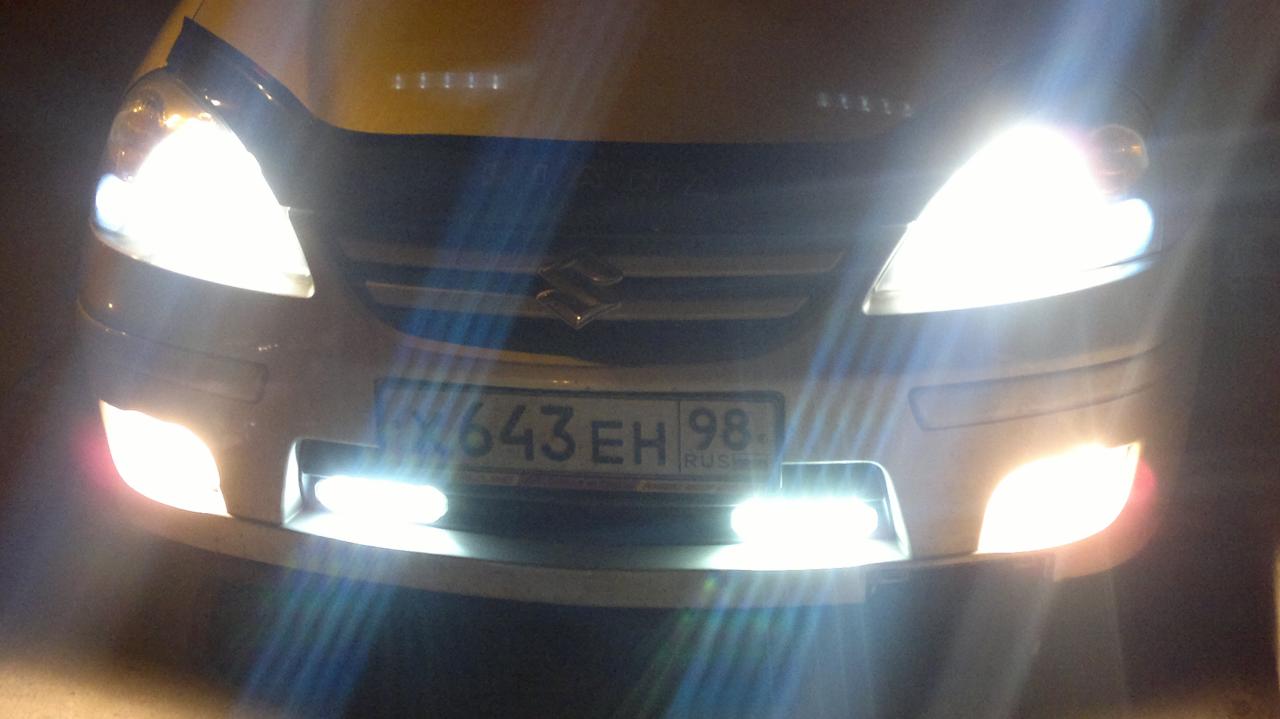

ДОлго читал, но решился... Спасибо Володя за отчет - загорелся, попробую сделать, но позже. А на данный момент стоит у меня в штатных фарах достаточно дешёвый китайский ксенон, и ни за что ни сниму его пока ГОСПОДа полисмены под капот лазить не начнут. Хотя согласен что тупо воткнуть - значит бесить всех встречных... Покупал я блоки и свечи года два с половиной назад, примерно за 5-6 тыс.руб. Комплект БИ-ксена, со "шторками", что не мало важно. Ставил сам в гараже, места под капотом много... Первое включение разачаровало, т.к. ближний бьёт в глаза, а дальний в небо. Но вооружившись отверткой (благо на стене гаража разметка была) отрегулировал границу ближнего света получилАСЬ как с галогенками.!!! Температура 5000К, т.е. это чистый белый свет. Момент розжига если не видеть, и не поймешь что ксенон стоит. На фотках вроде видно, ближний светит на дорогу, ярко и достаточно далеко, дальний ... включаю редко - за городом не часто бываю)))
Подробне могу если кому интересно...
Змей Потапыч
Одуванчик!
Супермодератор
27 Март 2006
3,615
916
SX-4 NEW
Ответ: Ксенон и все что с ним связано
Vitalik21gtnhjd, У вас в противотуманках тоже ксенон? И ДХО горит вместе со всем этим хозяйством?
Vitalik21gtnhjd
Рыжий
7 Июнь 2009
С-Петербург
Сузуки Лиана 2005г.в.
Змей Потапычу.
Нет, в ПТФ обычные галлогенки. Считаю что в ПТФ ксенон тока „неУмные” ставят... Слепит 100% и теряется суть ПТФок. Ездил недавно в глушь Новгородскую, к родственникам, в туман попал, убедился в том что они должны быть не белыми(!!!) и расположены как можно ниже.
А ДХО это только для дня. Включаются отдельной клавишей, без габаритов и всех остальных потребителей, и генератору легче и лампочки берегуться))).

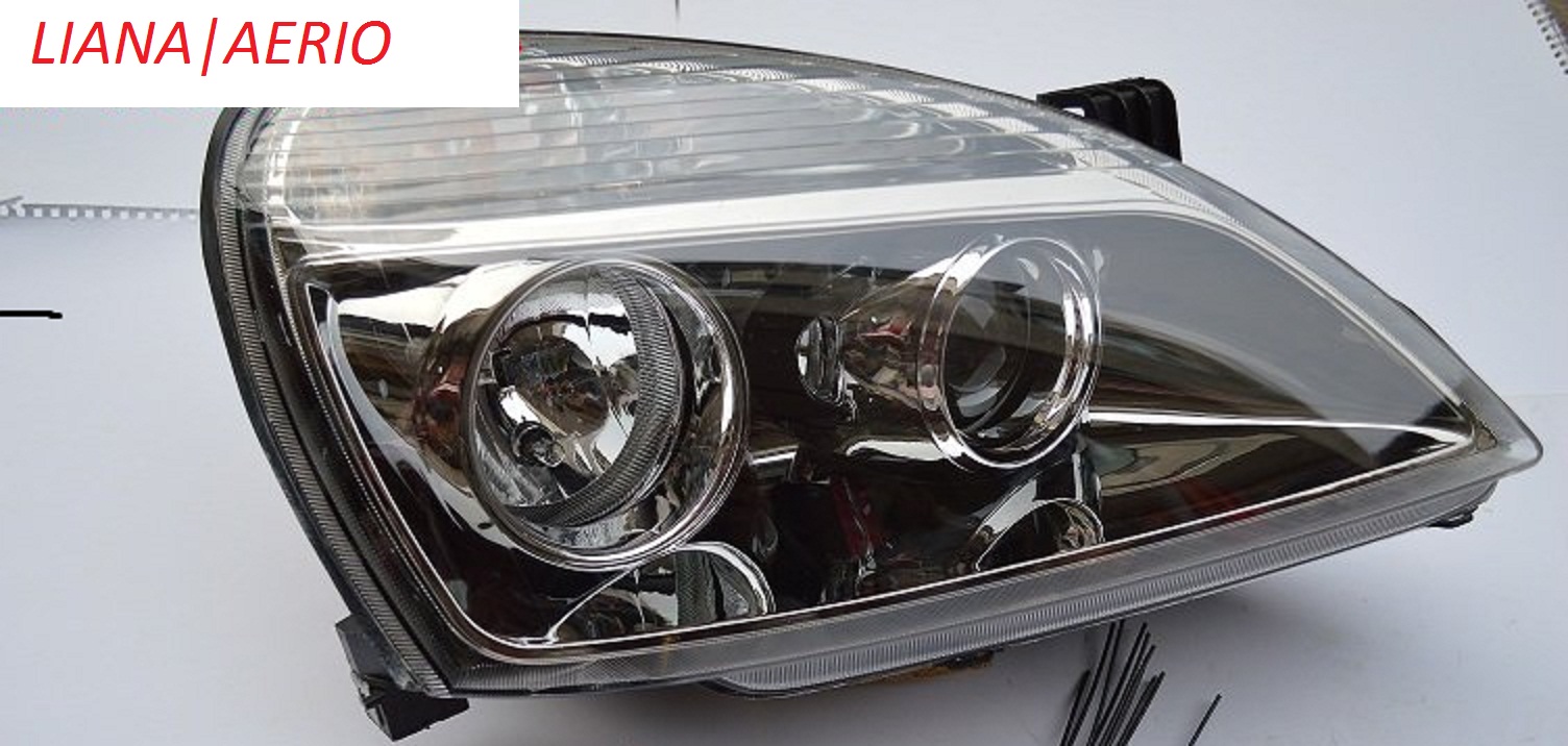

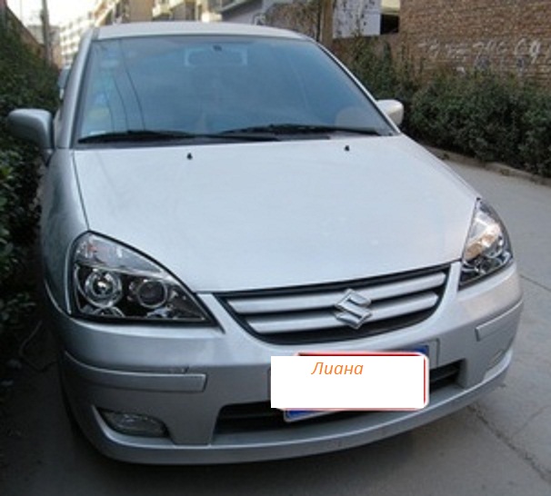

Вполне возможно, что самодельные . Где то было даже описание , самого процесса ! Но я бы с фарами колхозить не стал , тк это не только твоя безопасность, но и окружающих !
Ярбург
25 Апрель 2006
1,375
103
Ярославль
MMC Space Wagon
Да не похоже на сомоделку,цевильно вроде все.И поворотник сверху,да и само стекло другое,сложновато будет так все переделать.
romka
5 Апрель 2009
Омск
Carina

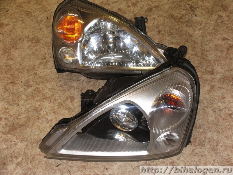

да в принципе не важно.....точнее важно
т.к. если не самоделка то будет как и все такого рода фары .... одноразовые на полсезона ....потом в утиль ...или в лучшем случае на замену линз ..... ни одну уже переделали тайвань/китайскую фару "цевильную" ...
А чем там линзы плохи. Я Твои ставил себе, romka, и был очень доволен, хотя все же свет малость не дотягивает до заводского фирменного на др. иномарках. К сожалению, авто уже поменял, фары продал. Но я был доволен твоим ксеноном.
Но многие боятся играться сами с фарами по двум причинам: ГИБДД все же может прикопаться, и не каждый способен сам это сделать.
Вот и возникает вопрос поиска заводских фар под ксенон. Вот и Ярбург нашел какие-то, я тоже эти встречал. Мне кажется, что хорошие. Не все, что не оригинал - плохое. Те же Depo - очень даже хорошие, по крайней мере для Лиан, как фары, так и ПТФ. Может и эти хорошие. Китайцы ведь до сих пор делают Лианы для внутреннего рынка, так может они и сделали модификацию новую, кто знает. Ребят, вы поставили бы такие себе или нет? почему?
