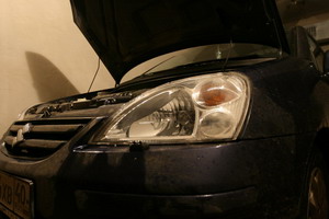

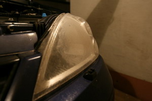

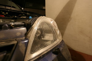

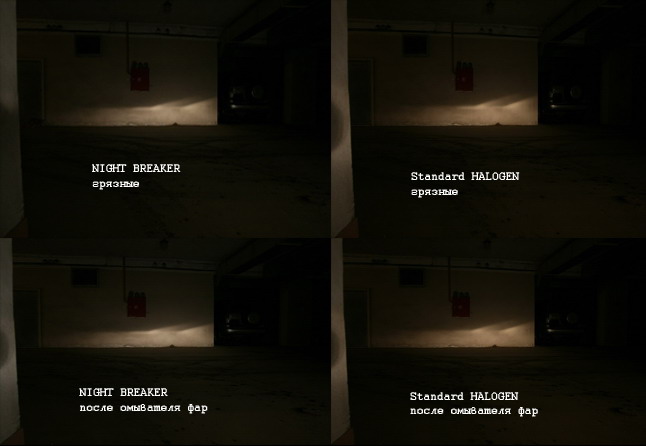

Перед тем как ставить ксенон я долго размышлял не испортится ли пучок света и не буду ли я слепить встречных. (да, я думаю о других....)
Нигде я боле-ле мение не нашел сравнения фар с галогенкой и с ксеноном, но все же поставил. До этого был установлен струйный омыватель фар. Тут я предлагаю вашему вниманию результат. Все фотографии сделаны в полностью ручном режиме с одними и теми же настройками. Степень загрязненности фары можно увидеть так же на фотографии. Грязь была присохшая и почти не отмывалась.
Для себя сделал вывод: ксенон, даже отрегулированный в фарах для галогенок всегда будет немного бить выше границы. Свет ксенона очень хороший, видно почти все.
Омыватель фар бесполезен, если грязь уже присохла. Если пользоваться почаще, то грязь смывается, не идеально, но все же.

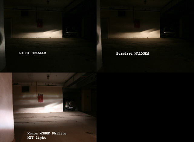

На нижнем фото ксенон или биксенон?
Би-ксенон. MTF light 4300К колбы philips. Би-ксенон или обычный, разницы небудет, т.к. положение колбы(источника света одно и тоже). У би-ксенона появляется возможность передвигать колбу назад, перемещая ее в положение, из которого свет отражается выше(дальний).
