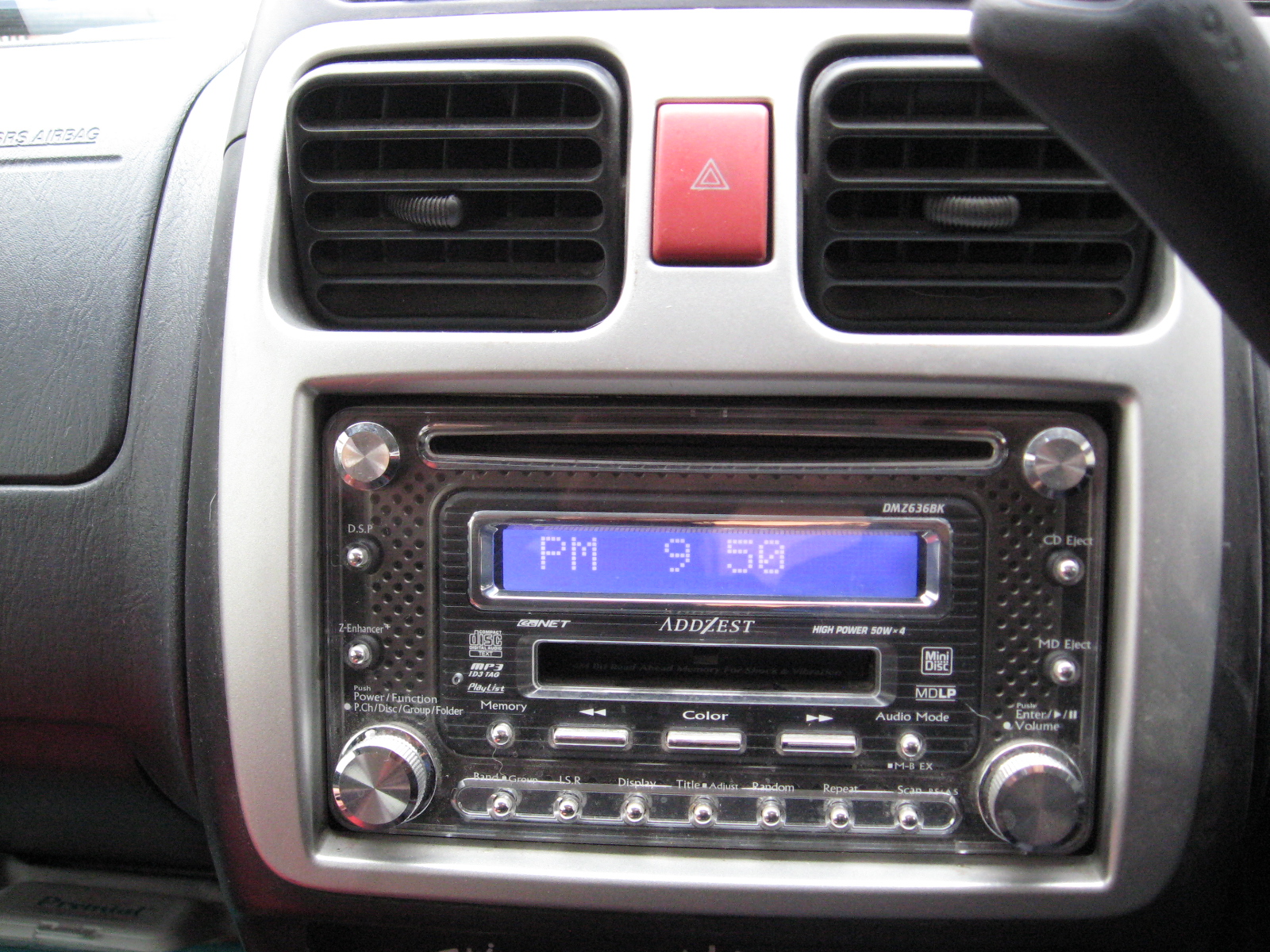

2002 год обычная магнитолла без связи с чем либо кроме антены, динамиков и питания. сфотайте Вашу, по фотографии (модели) можно многое определить
Вот такая она эта магнитола. Что можешь сказать?

могу сказать что она не штатная, и ни с какими мозгами не связана. тут ее сзади видать https://krsk.au.ru/5452172/
Вообще-то такая она пришла из Японии[DOUBLEPOST=1508840031,1508839836][/DOUBLEPOST]Если она ни с чем не связана, то зачем столько проводов.Пусть питание 2, динамики 4, а остальные на кой хрен?

питание минимум 3 провода (масса, 1 от зажигания, второй от акб, чтоб радио не сбрасывалось), провод от "габаритов" (ночной режим) динамики 4х2 провода, антена, провод от "ручника" + выход на внешний саб. + AUX вход два канала. собственно распиновка https://instalator.ru/raspinovka-ra...-raz-emov-avtomagnitol/item/3714-addzest.html

Спасибо за разъяснение, буду выдёргивать.Результат напишу.
