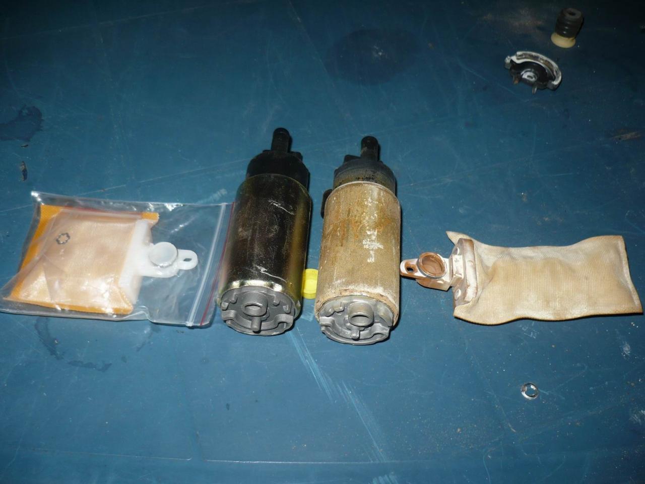

Моя технология выполнения люка для бензонасоса.
Из под арки заднего левого колеса определил примерно линию заднего реза. Вблизи заднего болта на бензонасосе на линии заднего реза просверлил небольшое отверстие. Просунул в него проволочку алюминиевую, чтобы было хорошо видно. Используя эту опорную точку, легко можно определить линию заднего реза. Потом, так как задний болт на бензонасосе смещен примерно на 1 см влево от его центра, легко можно определить линии левого и правого реза, измеряя расстояние рулеткой до опорной точки и края крепежного кольца бензонасоса слева и справа. Отметив от линии заднего реза примерно 16 см (диаметр крепежного кольца бензонасоса) отмечаем линию переднего реза. В углах размеченного квадрата сверлим осторожно отверстия диаметром 9 мм и, подсвечивая снизу фонариком, проверяем границы реза через просверленные отверстия. Если необходимо, вносим коррективы.
Теперь опускаем немного бензобак без отсоединения от него проводов и трубок. Кладем что-то плотное на бензобак для его защиты и электролобзиком вырезаем люк. Зачищаем края, проверяем расположение люка и, если все нормально, поднимаем бензобак и закрепляем, используя синий герметик для резьбы. Делаем крышку люка. Люк получается минимально необходимого размера.

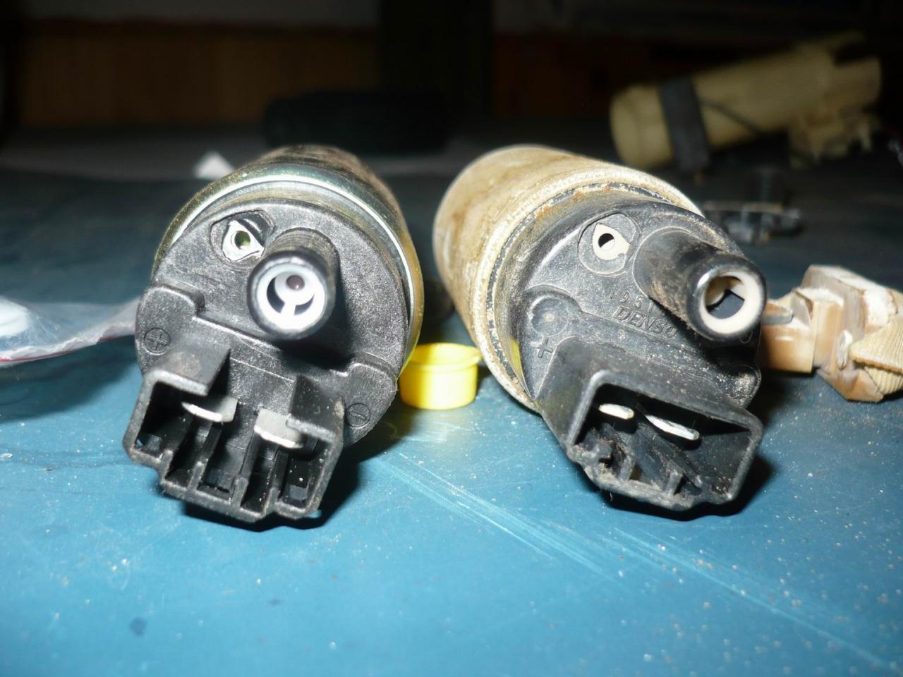

на многие машины ставили бошевский насос, в том числе и на дизельный лендровер. отличие бывает в разъеме подключения насоса, и шланга, если первое легко устраняется приобретением разъема вместе с насосом, то второе вызвало проблему всего один раз на маверике, пришлось делать переходник для разных размеров трубок.

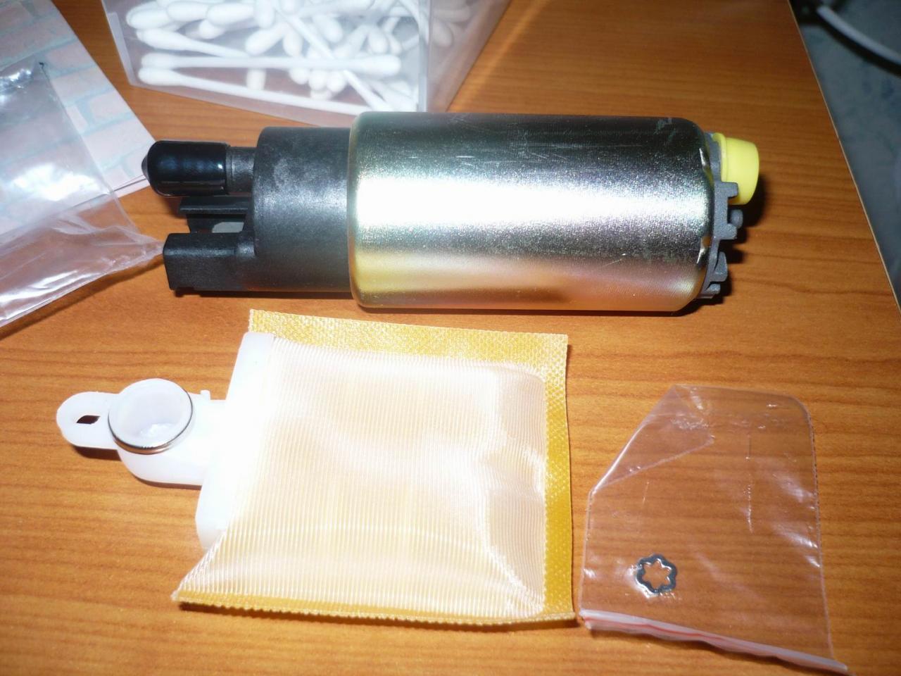

Насос подходит от ВАЗ инжекторных. Бошевский. У меня стоит уже 20000 км полет нормальный.
Но менять заранее смысла не вижу.
