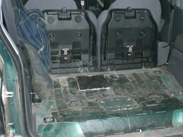

Не сочтите за труд - точное место расположения лючка дайте пожалуйста.
На стоянке у офиса умер бензонасос. Бак полный и с асфальта я его вряд ли сниму/поставлю.
Как считаете, вырезать лючок "в слепую" мелкой УШМ реально?

Вечером дам координаты лючка. У тебя рестайлинговая машинка?
Резать дремелем реально, постоянно подливая воду на диск и распил. Сначала сделай маленькое отверстие, чтобы мокрую тряпку просунуть и закрыть ей топливную сборку. Потом режь чистовое, но с водой обязательно!!!
И готовься к гемморою по изготовлению крышки лючка. Она там из-за балки поперечной (если у тебя рестайлинг) получается сложного профиля. Я крышку формовал феном из толстого плексигласа. Сложно, зато красиво и практично получилось.

Точное место для люка можно тока увидеть - объяснить словами не вариант. Если шибко надо, то тока сфотать могу, когда выкрою время залезть под задние сидушки...
Наугад резать не советую - можешь зацепить трубки и провода.

Ну, для первости, я ж уже показывал:
А подробнее - ежели получится (шибко загружен на службе последнее время)...
Эти фотки я видел, хочется подробнее если можно. Не горит, бежать резать никто не собирается, не торопись, как сможешь.

Кто доберётся до кресла - измерьте пожалуйста габариты лючка и его привязки к предполагаемой оси и ещё к чему-нибудь вдоль оси.
Кузов такой же. На фото видно точно, как резать. Посчитай по ребрам жесткости или по другим привязкам. Мое мнение. Снимай бак, я очковал очень, когда резали, сам отошел метров на 15, чтобы ударной волной не задело ;).

Ром, нифига не такой. У нас, чтоб подушка сидений ровно стояла, в этом месте балка "шляпного" сечения.

Я делал так:
Сперва приложил бак к месту, примерно отметил центр насоса, просверлил снизу отверстие, а после убрал бак в сторонку, разметил сверху будущий люк, относительно отверстия, засверлился в углах и малой болгаркой вырезал окошко. Метал там тонкий, но покрыт мастикой типа битумной, поэтому резать надо аккуратно, шоб она не пыхнула!
Не играйте с огнём! Снимайте бак перед резкой!!!

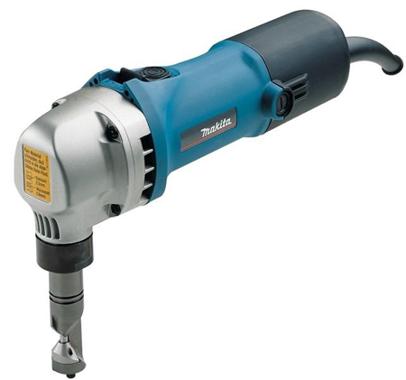

Электоножницами можно, такими металлочерепицу режут без шума и пыли и не отжигает край, как болгарка.
Но лучше снять бак.
Но лучше снять бак.
эти ножницы формованный усилитель не возьмут, а лобзик возьмет.

я на девятке резал обычными ножницами по металлу. продают такие, с усиленными рычагами ручками и лезвиями с зубчиками.
уж не знаю как на джиме металл, но нашу девятку я почикал минут за 10.
и без всяких искр и нервов.

На Джимке ножницы не помогут!

это потому что люк не вырезалПоказываю
