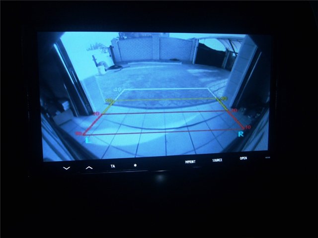

Вот что получается.
Следует заметить,( что как не странно) сложность восприятия картинки при движении задним ходом, проявляется в безоблачную, солнечную погоду. Блики экрана, заставляют искать наиболее удобный угол обзора. Т.е приходится елозить на кресле, пока не найдется приемлемый ракурс.
Вечером, картинка великолепна. В ночное время, фонари заднего хода дают дастаточно освещенности для нормальной работы. (в дождь и снег пока не проверял)
Камеру, брал в Питере на Богатырском 12. Обошелся сей девайс в 3 т. Камеру за 15 тыс. ниасилил. :D
Выбрал наиболее компактную. По размерам, даже немного меньше ультразвукового датчика парктроника. Угол обзора 100 градусов. Продавец не рекомендовал брать камеру с большим углом, по причине сильных искажений по краям экрана.
В общем, работой девайса я доволен.

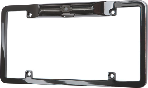

Для тех кого интересует эффективный метод решения вопроса с видео камерой на зад машины, есть очень симпотичная рамка (к сожалению для штатовскийх номеров, хотя это не проблема), с вмонтированной камерой.
камеру (рамку с каким то прикольным пиндосовским номером) можно поставить за запаску или обрезав края, прикрутить к еврономеру. Также есть еще комплект только камеры (без рамки) которая может крепиться на любой номер, но для нее надо делать небольшие кронштейны.
Есть также очень удобный набор - беспроводной камеры.Сама камера (питание не нее) подсоединяется к лампочке заднего хода.Кстати сами мониторы разные бывают.Сам набор стоит меньше 100.
Есть и под евростандарт;)
Описание:
Рамка номерного знака с камерой заднего вида
Разрешение: 420 линий
Сенсор OV7950
Парковочные линии ( разметка )
Система: NTSC/PAL
Количество пикселей: 656*492
Минимальное освещение 0.2 LUX
Видимый угол: 170 градусов
Рабочая температура: -40+65 градусов
Рабочее напряжение: 9~15V DC
В комплекте:
Цветная камера заднего вида, провода подключения, видео удлинитель
купить можно БЕЗ РЕКЛАМЫ

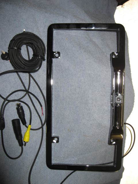

нужна помошь!
Купил камеру что на номер крепиться, а там 3 провода: + и - и для видео желтый тульпан. Видео воткнул в магнитолу. Минус - к заднему фонарю когда машина едел на зад на минус, Плюс - на плюс заденей фары когда назад машина едет. Вопрос - не работает камера, точнее нет изображения, хотя загораются маленькие лампочки для подсветки. Что сделано не так?????
