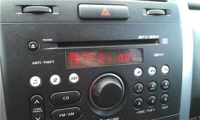

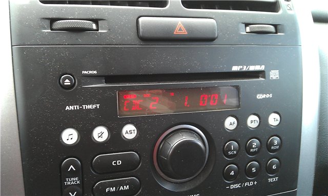

проверил, отчитываюсь:
в папке cd02 - 120 песен.
на этой фото играет 99-ая песня
на этой - 100ая
на этой - 120-ая
и, наконец, по кругу - 1-ая
p.s. 100-ая и 1-ая не отличаются внешне на дисплее. просто надо помнишь, что играет...

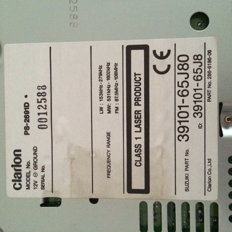

У меня модель головы PS-2691 (с чейнджером, МР3) - название треков на дисплей выводится,
Если трек на русском, то, как и положено, пишет кракозяброй.
Больше 6 папок не писал на флешку, в папку пишется 999 файлов.
Папки создаются только в корне.
На Ebay не искал, тупо заказал на сайте, получил через неделю.
Подключение занимает около 5 минут на все про все с выводом девайса в бардачок.

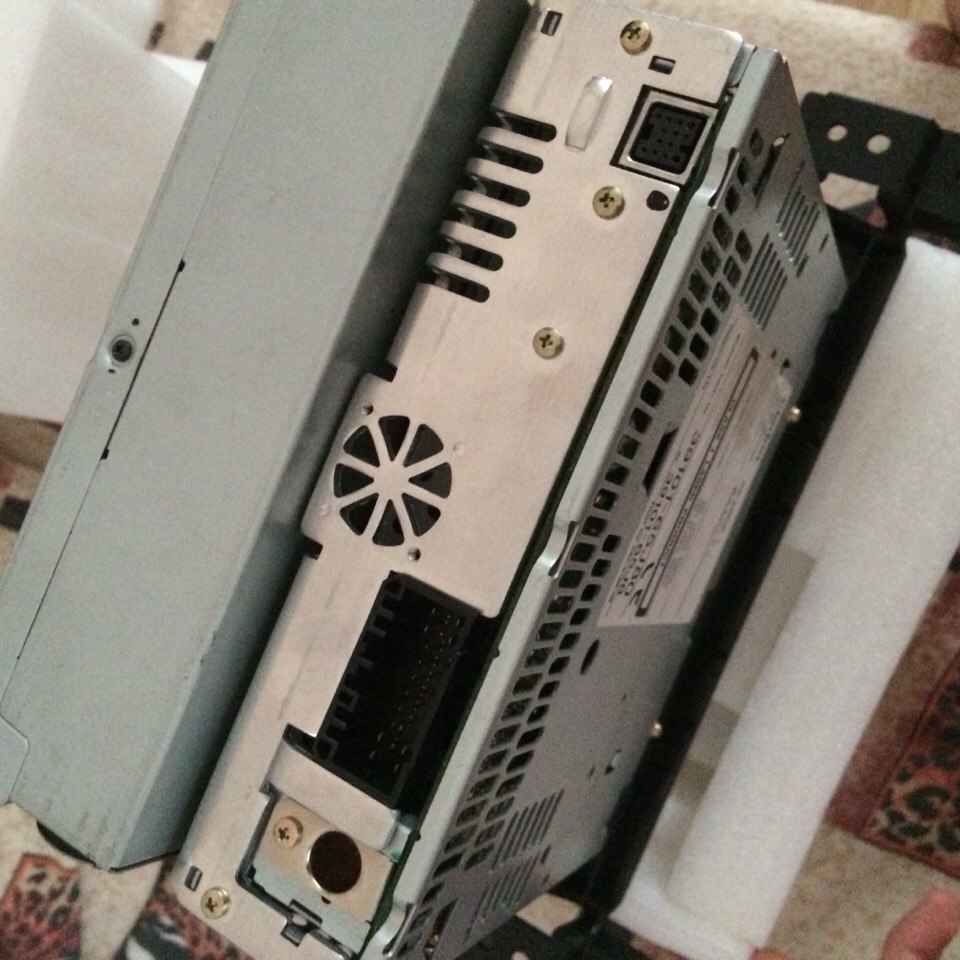

а на етой магнитоле сзади есть разъем для aux ?, иль все таки девайс заказывать нужно?
Именно на этой магнитоле PACR06 да и на всех других разъём есть, именно к нему и подключается девайс.

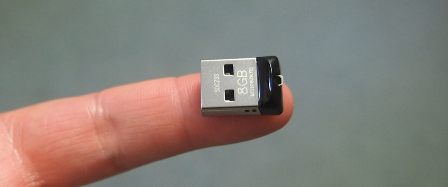

с картой памяти удобнее, девайс занимает меньше места
Как писал выше, тоже стоит именно карта памяти. Сегодня наткнулся на очень компактную флешку SanDisk Cruzer Fit. Немного выступать должна, но карта памяти также выходит за габариты ридера. Плюсом usb флешки является то, что можно воткнуть в любой комп для пополнения возимого репертуара, кардридер для этого не потребуется.
Есть еще компактная модель от Verbatim. На первый взгляд она даже лучше тем, что внутри ее обычная micro sd, которую можно заменить на другую по необходимости. Но многие владельцы пишут что очень быстро перегорает контроллер устройства, хотя вложенная micro sd карта остается работоспособной.

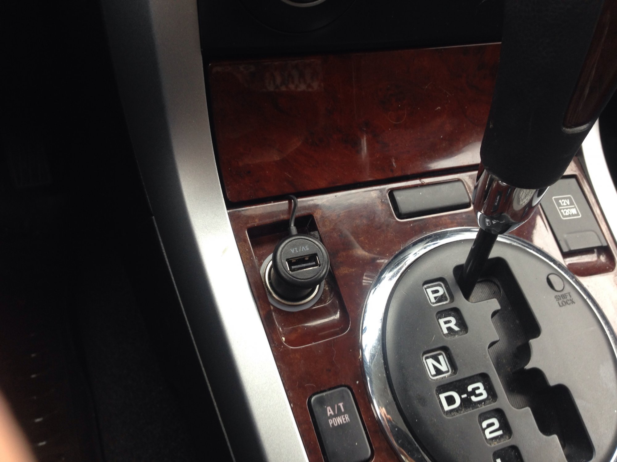

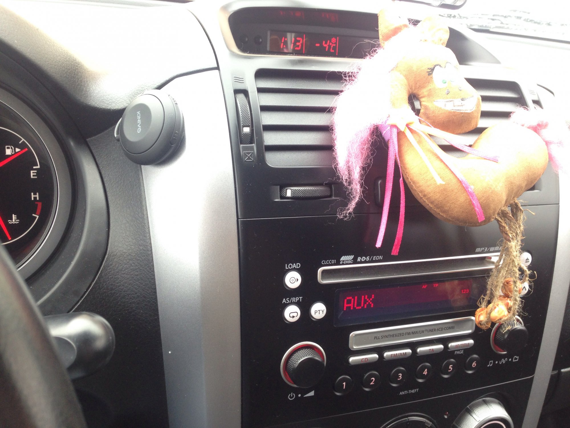

Спасибо одноклубникам за инструкции, подключил себе прекрасный гаджет:
http://www.amazon.com/gp/aw/d/B009NLTW60
Заводишь машину - подключается по a2dp к айфону, глушишь - отключатся. Удобно.
Выяснилось что запоминает два телефона - ездит жена, ее телефон тоже подключается без лишних движений.
Пульт управления, он же микрофон приклеивается на скотч из омелекта. Провода тонкие, хорошо прокладываются за консолью.
Музыка отлично звучит, телефон терпимо.
Подключал через ground isolator или как его там.
Рекомендую

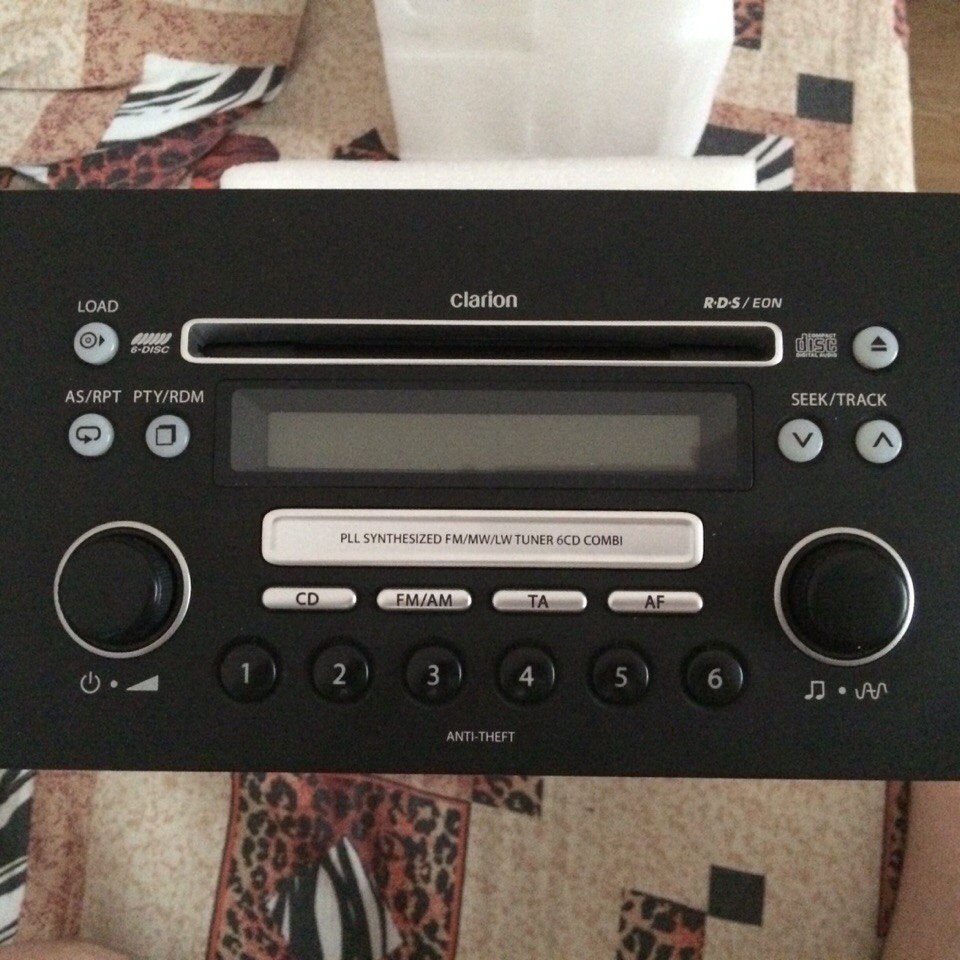

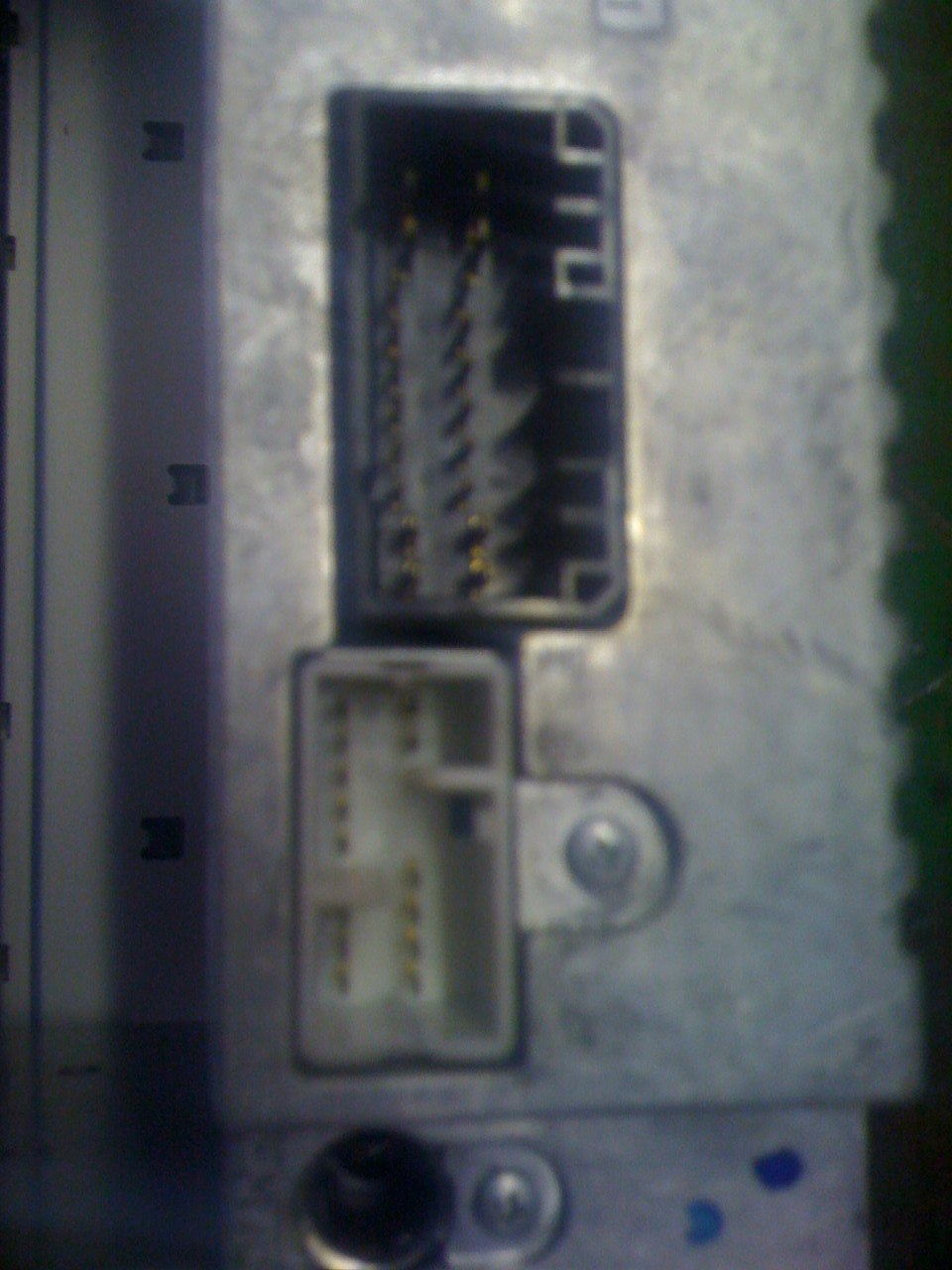

Pakr06 ткните пальцем куда что цеплять. Первой сообщение с этой темы без фото. Хотел сделать AUX вход.
Тут https://suzuki-club.ru/threads/13646/page-5#post-336979
есть фото, но для другой модели магнитолы.
Для Pakr06 это не подойдёт. Наиболее простой способ получить внешние источники звука - эмуляторы СиДи-чейнджера. У меня есть. Какие сечас модели популярны не знаю.

Скорее, нет, чем да. Необходим вот том самый беленький разъём. Для Pakr06 ещё надо поискать информацию, подключается ли туда CD-changer. Ещё вариант - другая магнитола.
Я бы для начала нашел описание контактов для майфуна и посмотрел есть ли возможность подключения AUX, а далее уже видно будет что и куда цеплять...
vovan
4 Март 2007
3,682
560
Что-то мне подсказывает, что малой кровью не обойтись. Только Yatour поможет.
Хотя морда как у наших кларионов. Дисплей ЖК?
