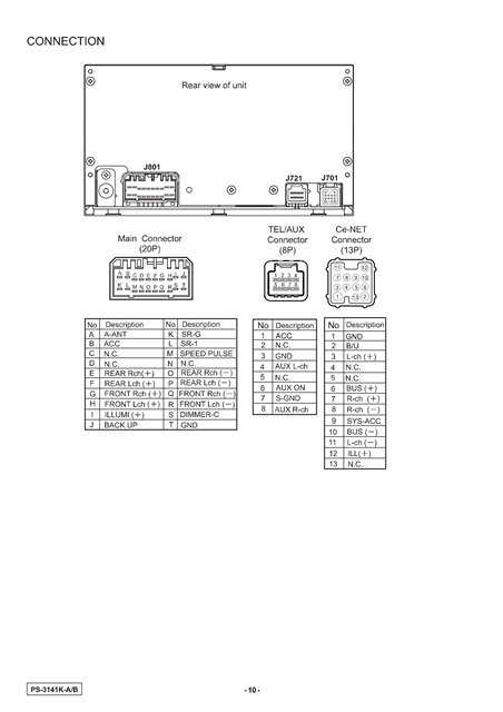

8-ми пиновый белый разъём на магнитоле Suzuki Clarion PS-2691D-B
Ключ (вырез в пластиковой окантовке) смотрит вверх.
Верхний ряд, слева направо:
1, 2 - ничего не подсоединено
3 - соединяется через резистор 1.5 кОм (или два параллельных резистора по 3 кОм) со 2-ым контактом нижнего ряда
4 - Левый канал
Нижний ряд, слева направо:
1 - ничего не подсоединено
2 - соединяется через резистор 1.5 кОм (или два параллельных резистора по 3 кОм) с 3-им контактом верхнего ряда
3 - Земля
4 - Правый канал
Разъясните пожалуйста. Хочу просто AUX. 1) Вот там на фотках у VOVAN-а, копипасте ZIP-a два оранжевых провода соединяются ч/з 1,5 кОМ а дальше это соединение обязательно нужно вставлять в блок громкой связи или можно просто оставить "в воздухе".
2) клемма земля на разъёме(3-я внизу слева направо), с чем её соединять или на штекере AUX есть земляной провод?
3)Ну и самое последнее ч/з этот AUX штекер можно подключить любое устройство у кот. есть выход на "наушники" ?
4ита4
6 Май 2010
97
Киев-Борисполь
SGVN 5D 2.0 AT (2006)
Ответ: Штатная музыка или голосуем за AUX (мурзилка)
1)
2)
3) мной лично проверено три разных плеера и 2 телефона
vovan
4 Март 2007
3,682
560
Хочу просто AUX.
1) Для "просто AUX" достаточно резистора между 2-мя контактами Trigger1 и Trigger2
2) Да, для поключения оплетки сигнального (звукового) провода.
3) Да.

Магнитола PS-2691 6-дисков без МП3 (СГВН 2006г. Фулл) - есть только выход антенный и Ce-Net
Помогите советом. Интересуют два варианта:
1. Подключение AUX через Ce-Net (коннектор для CD чейнджера). Устройства типа DMC нет в наличии, а если есть, то только не для СГВН.
2. Подключение FM модулятора с AUX выходом, но чтобы модулятор напрямую втыкался в антенный вход. А то без этого помехи страшные и слушать не возможно.

Того входа, который в 126 посте у меня нет, а есть только Ce-Net - это для подключения внешнего чейнджера. Цель - я хочу возможность подключить к штатной голове clarion ps2691 телефон (или мп3 плеер) через стандартный джек и проигрывать мп3 файлы. Но тратить 4000руб для покупки устройства а-ля DMC9088 не хочется (тем более я живу не в Москве). Ту же возможность рассматриваю через AUX FM модулятор, его бюджет будет 500-1200руб. Но модулятора, чтобы втыкался в штатную антенну я не нашел (есть только дистанционные).

ну так если нет такого входа, то как говорится ходи голодным.
по теме не совсем понятно чего ты хочешь аух делается только через это разъем как в посте 126. разъем для сд ченджера это разъем для сд ченджера
zau
4 Июнь 2006
518
149
SGVN 2.0 АКПП 2006 фул Продан
Нельзя из ЦеНета сделать АУХ. Он цифровой.
