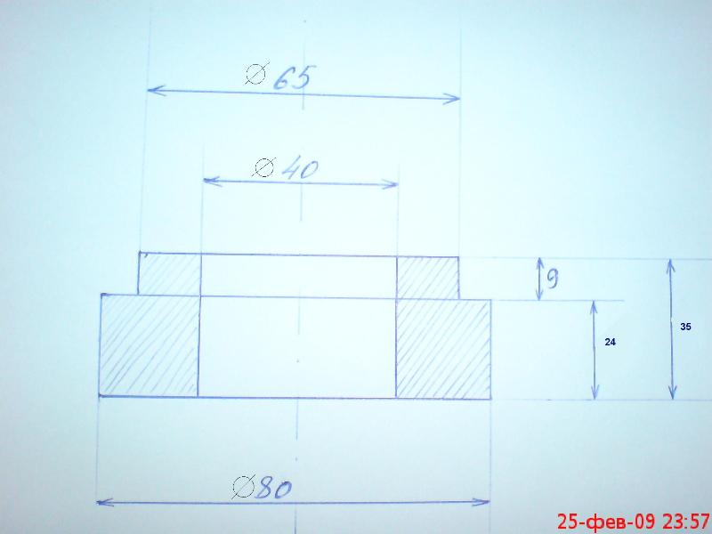

Вот бы увидеть размеры и вид модернизированных проставок

размеры вкладышей не выдашь?;)
Вот такие штуки из капролона выточили... Закрепил строго по центру силиконовым герметиком исключительно для удобства при установке.
Кстати я от задних планирую отмахнуть 1 см, не хочу регулировать фары. (хочу равномерного подъема передка и задка на 35 мм, а получилось зад поднялся на 47)

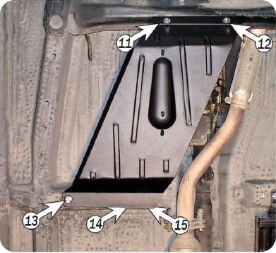

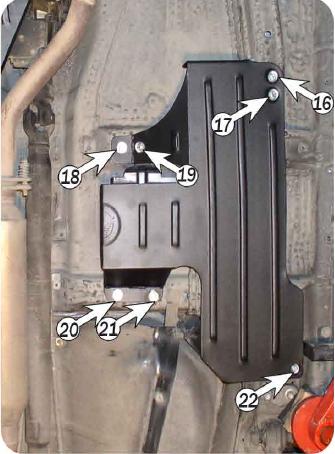

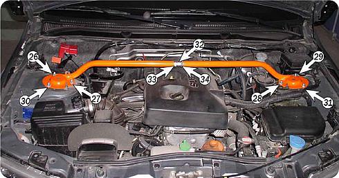

Распорка
Защита картера и защита КПП
Защита раздатки
Защита топливной магистрали
Защита заднего дифференциала
Хулиганство ;)

Защита картера сделана так, что после установки, юбка упирается в защиту и не дает различным предметам и грунту попадать между защитой и юбкой, т.е. нет зазора между краем юбки и передним срезом защиты. Снизу трубки и радиатор защищены лучше чем на любой из защит, которые производят Российские производители.

Это все замечательно. Но как ее ставить без специнструмента? Что это за специальный ключ для клепальных гаек? Фото есть?
SN1
UNTOUCHABLE
2 Апрель 2007
2,579
264
МСК
NEW Pajero Sport 2,5 TD A/T
Ответ: NEW Grand Vitara "Подготовка к бездорожью"
Без спец инструмента тока защиту дифа и распорку можно поставить.
Яндекс конечно рулит :D но все ж запостююююю :D
