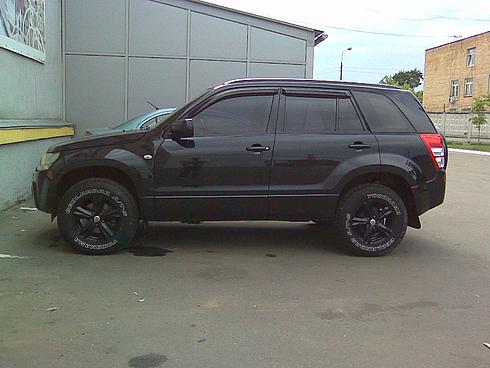

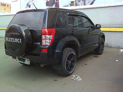

Вот такие штуки из капролона выточили... Закрепил строго по центру силиконовым герметиком исключительно для удобства при установке.
Кстати я от задних планирую отмахнуть 1 см, не хочу регулировать фары. (хочу равномерного подъема передка и задка на 35 мм, а получилось зад поднялся на 47)
чота я непонял проставка в 24мм даёт подъём попы на 47?
ну а если я её хачу сделать 50мм то опа падымется пачти на 10?
у меня какая проставка столько и дало+увелечение за счет колес
Кто сказал что проставка 24 мм, и вперед и назад по 35. Просто на перед они ставятся прямо на опоры а сзади на пружину. а вот сзади по непонятной мне причине поднялось выше- факт!.
Так что предполагаю ориентировочно на перел 50 мм, а на зад 40 ориентировочноЧешу репу. ХЗ как расчитать равномерный подъем.
А вобще есть же юзеры 50 мм-х проставок, можно у них поинтересоваться...

ну пружины ближе к центру поэтому поднимается чуть больше и колесо смещается чуть к центру, у меня впереди 45 сзади 50

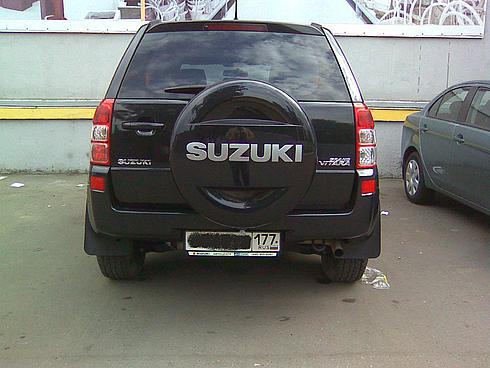

А как у тебя с регулировкой развала на задних колесах? У меня при +45, правое выставилось в норму а левое даже самую малость не дотянуло, эксцентрики на максимуме!!! Хотел бы исправить этот недочет, незнаю как...
вроде 1 градус не дотягивает, исправляют либо рассверливать отверстия под эксцетрики и переваривать, либо в центре крелпения опускают на дюйм, больше никак пока не делают.
а колеса - выставляют спейсеры ставят на зад и возвращаются на ширину стандартную
Я так езжу, ничего не делаю, ну при загрузке зад все равно опускается и думаю входит в правильный диапазон колесо.

Я тоже решил ничего не делать, 5 тыс намотал, резину не жрет, в стороны не тянет. Значит все ОК!!!!!!

За счёт чего лифт?
За счет капролоновых проставок

SN1, krokodil594, сход-развал при этом нормально выставился?
Сход-развал выставился нормально, сзади недотянули совсем чуть-чуть, но не критично абсолютно, ни на износ резины ни на устойчивость авто не влияет. Это сказал мастер на сход-развале и дал гарантию, что все будет нормально. Собственно это и подтверждается на практике.

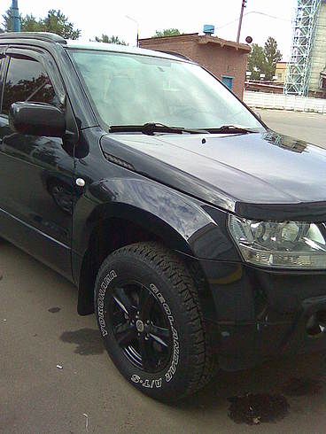

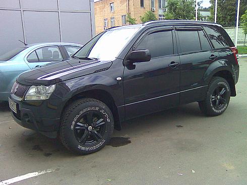

Уважаемые по резинке Yokogama G012 AT 225/75R16 есть вопрос чисто практический.
Сейчас на NSGV 5D стоит 225 на 70 Р16. тут все понятно.
Здесь прочитал что без проблем встает и немного получается выигрышь в клиенсе.
а в колпак запаски такая на диске на штампованном штатном влазит?
Подскажите у кого такая стоит. Вроде такой народ есть тут. А то приходится дистанционно заказывать и не хочется прогадать с размерностью.
Заранее спасибо.
Заранее спасибо.
Резина хорошая, встает без проблем.
Выигрыш в клиренсе примерно 1,5 см.
Сам езжу зимой на Купере 225/75/16, но гарантия на ходовую у вас улетучится, если приедете с гарантийным вопросом на этой резине.
По поводу колпака влезет или нет, сказать не могу, у меня запаска штатная.
Заранее спасибо.
МИНУТОЧКУ!!!!!!!!!!!!!!!!!!!!!! Мляяяяя! У G012 225\75\16 скоростной индекс "R" это мало :thumbsdown: НЕ НАДА В ЭТОМ РАЗМЕРЕ!! Мляяяяя!
Вот ентого я не знал!
Тогда действительно не надо!!!!

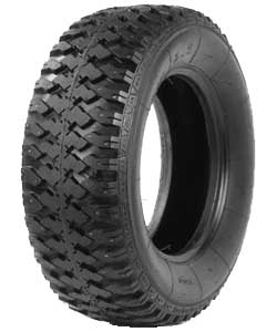

кто нибудь ездит на BFGoodrich All-Terrain T/A LT225/75 R16 110Q 1.шумит? 2.как ведет себя вне дорог ? 3.хуже торможение чем на штатной?
Для АТ слишком низкий скоростной индекс! Народ ездит все довольны! Ищи поиском;)

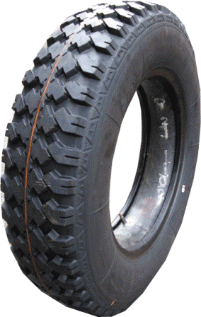

Я вот думаю для нечастых выездов в отпуск, с целью проехать к какому-нить озеру взять наши К-151.
Размер чуть больше штатных. Гребет зачетно, стоит недорого. Постоянно на них канеш жестковато будет, но на 2-3 недели в год самое то. Ищу теперь вот штамповки под это дело.
