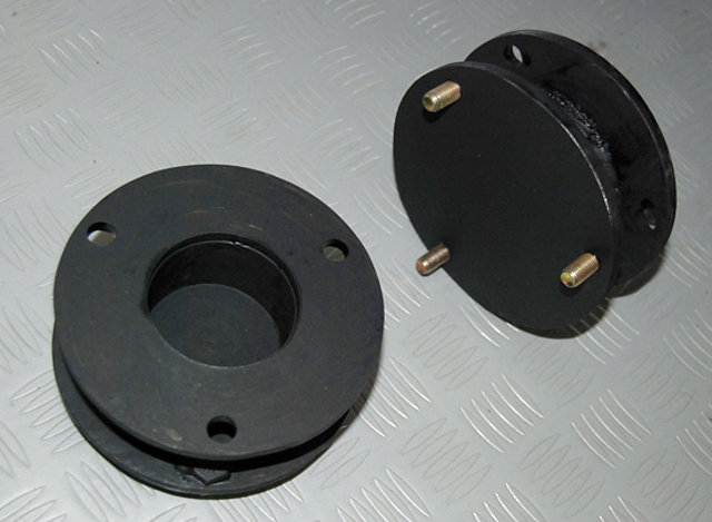

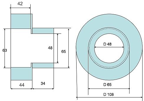

Поделитесь чертежами проставок если у кого есть;)

Ответ: NEW Grand Vitara "Подготовка к бездорожью"
Так и всё и так понятно: наружный диаметр считаешь от межшпилечного расстояния, внутренний такой же как и отверстие в чашке кузова, высоту-сколько надо
Спасибо всем кто откликнулся ,есть еще отзывчивые люди;)
