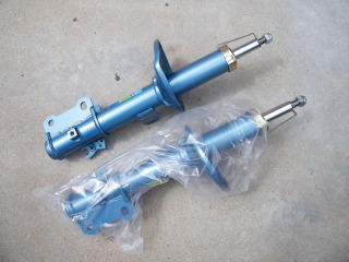

вот готовые решения от ARB OEM:
- 40 см пружины:
- лифт 45 см:
Ну какие же это ARB OME????
а ARB пружины черного цвета, а амортизаторы желкого!
Пружины только +2 см, амотризаторов еще не сделали, находил каталог в сети недавно!!!
Это пружины Mabilsa +25 и +40 если мне память не изменяет, на днях сделаю подборку по лифт комплектам с фотками и выложу в отдельную тему, чтобы не было путаниц у людей!
На первых фотках вообще оставлен штатный амотризатор, возможно наращивали его!
Есть ставят Каябу или оставляют штатные + на передних наращивают шток, а сзади крепление к кузову!

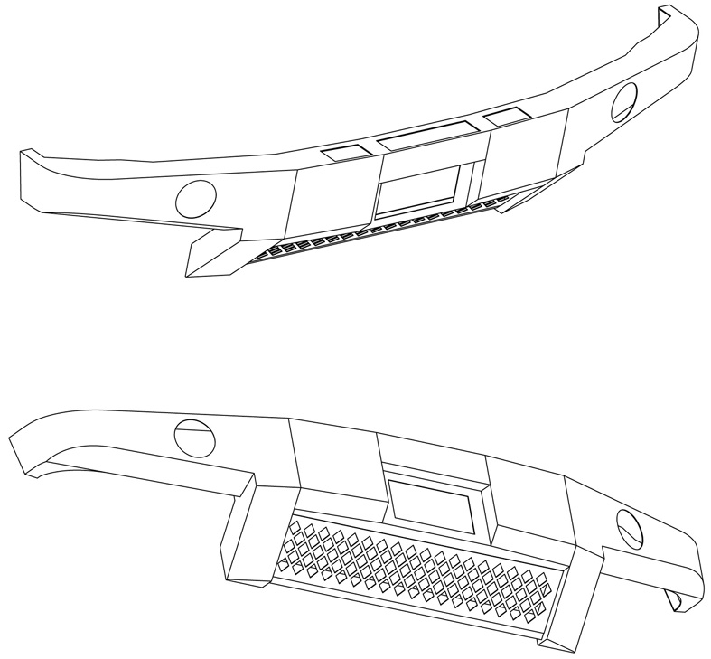

Всем привет! А я вот спроектировал сам себе силовой бампер с возможностью установки лебедки (правда пока виртуальный в трехмерке). Думал к лету это все осуществить в металле, но вот прочитал, что приняли какой-то тех. регламент о запрете кингуринов, и как следствие наверно силовых бамперов, который вступит в силу в сентябре 2010. Эх .........руки опускаются, только я этим загорелся....... и вот на тебе. Что народ думает по этому поводу? Стоит продолжать затею или это уже все, можно забыть?

Что-то товарищи джиперы какие-то не активные, или не интересна тема силового бампера на новую витару? Ведь их ни кто не производит, кроме единичных экземпляров за бугром. Вот для затравки темы показываю один из своих вариантов бампера. Устанавливается силовой бампер под обрезанным штатным бампером в месте продольного перегиба. Вариант установки на подобие как на фото черной витары (выкладывал КНЯЗЬ 04.12.2008). Посмотрите, может че доброго скажите.
Как крепиться будет сея конструкция и к чему? Не плохо бы понять сколько это все будет весить и какие изменения в передней подвеске потребуются чтобы справится с немаленькой массой самого металлического силового бампера, да еще с лебедкой?
Много нюансов вылезает.
Alex_f
9 Июль 2008
Мытищи
SGVN 2008
Ответ: NEW Grand Vitara "Подготовка к бездорожью"
Крепление конечно сложное, если учесть еще, что так называемая "рама" из стали примерно 1.5мм и огрызок этой рамы торчит всего где-то на 7-10см. Я смотрел, там придется удлинять раму определенной по форме консолью около 200мм и усилять переднюю часть рамы хомутами из стали. А само крепление бампера к этой консоли планирую сделать как у ARB со сминаемыми зонами, чтобы энергия от удара в случае аварии поглощалась этими зонами и в меньшей степени переходила на раму, ну и чтобы подушки срабатывали. Но с этим надо еще разбираться. По поводу веса:
сам бампер 35кг из стали 2мм
50кг из стали 3мм
крепеж + площадка под лебедку 5-7 кг
лебедка 30кг
итого 70-85кг
Вот такая арифметика..............;)

Не знаю что такое (3 ЧЛП), но по-моему не все так однозначно. Я же не предлагаю жестко повесить на интегрированную "раму" витары стальной бампер от Lаnd Cruiser. У каждой машины есть свой предел прочности. Я считаю, что силовой бампер должен работать (держать удар) на скоростях до 20 км/ч, а далее, чтобы не привести к деформации "рамы" при средней аварии он должен складываться, точнее не он а его крепление. Для этих целей предусмотрен крепеж со сминаемыми зонами (как баян). К стати могу попробовать хотя бы примерно посчитать бампер и крепление на статические и динамические нагрузки в одной из расчетных программ (хоть увижу что раньше сломается :D). А при серьезной аварии сталь 2мм будет мяться как фольга (гася удар), затем работает крепеж со сминаемыми зонами, а затем уже рама. А уж если случиться такая авария на обычной машине, то рама пострадает в первую очередь , да еще и больше (бампер не в счет). Другой вопрос как работают и где находятся датчики подушек безопасности. С этим вопросом еще не разбирался.
Я высказал свое личное мнение. Я не специалист в этой области, может кто еще выскажется более адекватно разбирающийся на эту тему.
А вообще первоначальный мой вопрос был в связи с принимаемым тех. регламентом о запрете кингуринов и силового обвеса, имеет ли смысл все это разрабатывать теперь.

В техрегламенте оговариваются определенные характеристики бампера, как то: радиус скругления, плотность прилегания к кузову, наружное покрытие выступающих элементов. Т.е. о тотальном запрете речь не ведется.
На мой взгляд, затея с "силовиком" превратится в "мартышкин труд". Поясню свою позицию.
1. По-хорошему, возросшую массу передка придется компенсировать комплектом более жестких пружин. Альтернатива - невысокие проставки под стойки на 15-20 мм.
2. По поводу "бабахинга" на 20 км/ч. Из-за консольного крепления тяжелого бампера придется делать очень жесткое, а потому и прочное крепление к раме. А коли оно будет прочным, то при ударе будут страдать бампер (в некоторой степени) и передняя часть рамы (а правильнее, по своей сути - лонжерона) со своим сминаемым элементом. Вместе с подрамником, на котором вся подвесочная требуха. И выйдет "на круг", что весьма жесткий и прочный бампер пострадает несильно, но серьезно разрушит то, к чему крепится.
3. Простая инженерная задача. Сравните прочностные характеристики торцевого смятия настоящей рамы внедорожника с толщиной стенок хотя бы 3,5-4 мм и коробчатого профиля с толщиной стенки (по сведениям из предыдущих постов) 1,5 мм. Пусть даже и чуть потолще. Сравнение получится не в пользу тонкостенной несущей оболочки.
4. Если решать задачу "неубиваемости", то в силовую схему надо включать большую длину рамы, передний подрамник, защиту картера двигателя и КПП. Делать силовые накладки по бокам рамы (наварка или болтовое соединение), крепление бампера - на уже спроектированной консоли плюс пара силовых штанг с опорой на усиленные участки рамы. Не помешает распорка между лонжеронами навроде опорной балки раздатки. А в довершение - "лыжа" защиты в виде толстостенного алюминиевого листа с креплением к нижней части бампера и несколькими точками крепления по длине рамы, протяженностью до балки раздатки. Вот тогда получится прочный силовой каркас, с массой которого опять надо будет бороться путем усиления подвески. Да, пассивная безопасность такого варианта весьма сомнительная, сминаться будет практически нечему.
Вот и выходит, что сделать можно, в каких-то условиях работать будет, как задумано, но в других... хоть за голову хватайся. Данная модель Витары слабовата для таких переделок, да и очень недешево получится при должном качестве изготовления.

Согласен, вся конструкция получается достаточно сложной (спроектировать и заказать на заводе это пол дела, все это надо еще и вкрячить на свои места) и одному человеку своими силами все это осуществить будет сложновато, хотя нет ничего не возможного, были бы бабки, а их как всегда не хватает:D . А по поводу крепления: да, консоль должна крепиться к раме жеско и усилять раму продольными боковыми накладками нужно, но вот само крепление между бампером и консолью (тип "гормошка") не будет таким уж жестким. Оно будет жестким в двух направлениях относительно автомобиля, вертикальном и поперечном, а в продольном оно должно быть податливым и сминаясь гасить энергию удара. Ну и конечно придется устанавливать усиленные пружины и аммортизаторы, например в АНВИРе лифт вроде 50мм.
Ну я даже не знаю, скорее всего это не пойдет в массы, нет желающих. Наверное надо сворачивать эти разработки и потихоньку приближаться к своей мечте TLC105, эх жаль восьмидесятка уже стара.

C TLC105 в качестве носителя "силовика" вопросов нет. "Самый девке огурец!" (SN1 копирайт). :D Много проверенных типовых решений.
Главный вопрос с Витарой - зачем ей "силовик"? В глубокую колею все равно не сунешься, нужен соответствующий диаметр и тип резины. Подвеска, раздатка, бензобак, ШРУСы - под угрозой серьезного повреждения. Мелколесье валить - повалишь, но борта те же ветки расцарапают. Кусты и тощий молодняк обычным бампером валится без особых последствий (царапины и потертости не в счет), сам проверял. Как постоянный носитель лебедки - действительно ли так часто она нужна, вполне можно обойтись переносными ручной или электролебедкой в рамке. Или сендтраками вроде МаксТракса (MAXTRAX). Как штатную точку поддомкрачивания с целью опрокидывания хайджека набок для вызволения из колеи - опять смотрим выше про колею и вспоминаем, что сзади так сделать не можем, для такого маневра там тоже нужен силовой бампер.
Налицо несбалансированность, после небольших переделок хорошая вседорожная машина может превратиться в плохого "проходимца" (по меркам этих самых "проходимцев") и посредственного вседорожника (возросшая масса, ухудшение динамики, комфорта, увеличение расхода топлива). А ценность серьезных переделок может быть перечеркнута покупкой более подобающей машины, которая конструктивно уже в значительной мере избавлена от проблем с проходимостью, и все за те же или почти те же деньги.
Не мы такие, жизнь такая Рыдаю! Но ежели Ваша цель достичь максимальной вседорожности в заданном конструктиве при сознательном отметении целого ряда сопутствующих факторов, почему бы и нет? А эстетически красивый и функциональный силовой обвес, разработанный и воплощенный в металл самостоятельно, достоин всемерного уважения! Браво! Ай

В принципе витара меня устраивает как универсальный автомобиль, а если ее еще и приподнять ........ Да и в своем классе и за свои деньги это лучший вариант, по проходимости уж точно. Но вот штатные бампера, это что-то. Я уже оба поменял. Передний кто-то на стоянке повредил (трещина была), а задний сдавая задним ходом под снегом на бетонный блок наехал, причем почти черкашом, крепление мягкого брызговика вырвало вместе с куском бампера. Вот я и задумался, как бы так ..........
Короче хлипкие они для такой машины.
