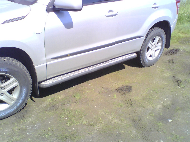

Вот сделали и поставили силовые пороги.
Я пока доволен :D Достаточно бюджетно, а вид сами можете оценить :thumbsup:
ЗЫ
Кому интересно, контакты тех кто изготавливал, спрашивайте через ЛС (чтобы не было открытой рекламы) ;)

Ответ: Силовые пороги
ЗЫ
Это, как я понимаю, в Питере? ;)
VipeRms
14 Июнь 2009
527
SGVN 2006, 2.0, 5d
Угу.:whistling:

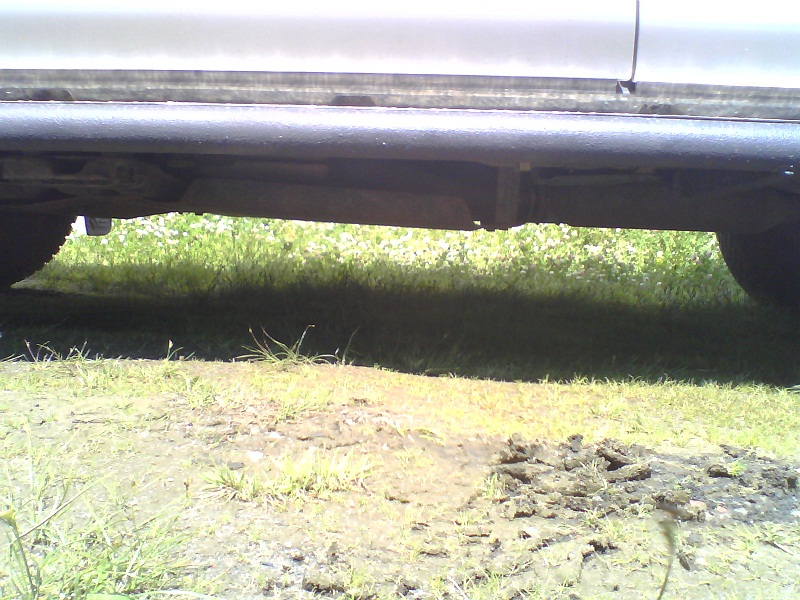

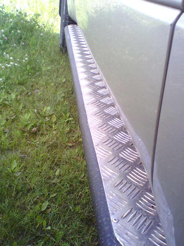

Немного по подробнее:
Труба 57-я, не нержавейка(хотя можно было и её), съёмные(к машине только на болтах и без сварки).
С джеком пока ещё не испытывал. Потом ещё скину фото с джеком и снизу.;)

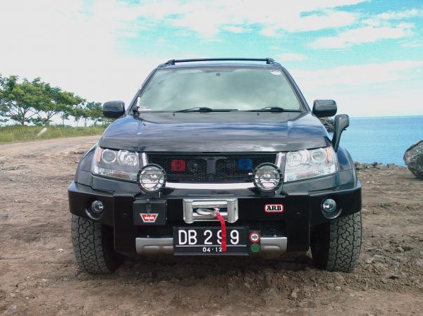

несколько советов тем кто решит себе поставить такое чудо, хотя с бампером идет инструкций, но картинок мало и они трудо-читаемы. Поэтому несколько советов по установке:
Установка одним человеком занимает порядка 10 часов минимум (пару-тройку дней работая по 3-4 часа) и достаточно хлопотная, тк влечет в себя сверление, резку и пр...
Сначала необходимо сделать вырезы в верхней части бампера порядка 5 см с обоих строн в области нижней части где хромированная решетка, поснимать все что угодно, снять туманки, бачок омывалки и забор воздуха для того чтобы получить более удобный доступ к внутренностям, в противном случае не получится удобно сверлить и резать.....после чего делаются дырки с обоих строн в шасси для креплений бампера. Дырки с начала необходимо делать чуть больше, чем в конце, тк болты не послушные и наровят постоянно упасть и не входят в пазы. Не закручивайте сразу все намертво, придется откручивать, тк не оцентруешь сам бампер потом.
Если работу делаете сами запаститесь каким либо ручным подхемником, который будет держать ваш бампер на весу, в противном случае найдите пару соседов которые помогут с установкой и поддержкой во время работы. Если делаете в гараже, можно сделать пару крюков в потолке и подвезать все на ремнях для поддержки (самое трудное):D
Сам бампер весит порядка 40 кг, тч одной рукой его тяжело двигать, тк лебедка добавляет еще весу, таком образом общий вес бампера с лебеднкой порядка 70кг. Будь те готовы к тому, что как западло один край бампера зависнет с разницой в 1см, что в принципе не так стращно, но если хотите все ОК, то придется его опять снимать и укарачивать держатель на шаси или ставить прокладку из метала под него.
После установки все кажется ОК, при поездке ничего не шумит и стучит, машина не клюет носом, поэтому беспокоиться что он слишком тяжелый не стоит.Носом не падает.:D

Мое личное мнение - на фиг такой бампер нуженНе-не-не если срезать трубы поверху, тогда еше ничего, а то весь вид портит:( не понимаю я его...

Это кастом-маде (custom-made) - если я хочу чего-то, чего никто не делает, но у компании есть такая возможность это сделать - то я плачу за такую вешь и получаю едлинственный экземпляр.На ГВ за 3000 зеленый я не буду это ставить....Не-не-не Проше отдать 15 тыс и получить Бандита. Вот у меня такое желаение есть.....;) только жду когда лишние Баксы-баксБаксы-бакс появятся...:D

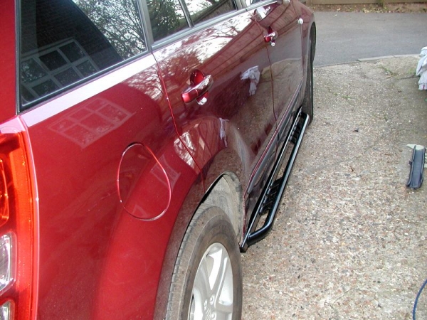

где бы таки порожки прикупить, как на красной витаре с фотографии?
termsl
27 Ноябрь 2009
133
Балашиха
NGV JLX-LE, Swift GLA
Ответ: NEW Grand Vitara "Подготовка к бездорожью"
Такой порог, на самом деле силовой? выдержит вес машины если повиснуть на нем?
99% порогов, которыми барыжат все вокруг, расчитаны на нагрузку макс 100 кг....
