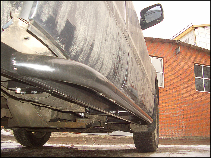

Сразу вопросы - к раме - насквозь или с двух сторон крепится,
как крепится к боковине?
Вот если смотреть на этой фотографии
(предоставлена копанией Анвир, пусть они меня не пинают, если что)
Где рама, а где боковина?

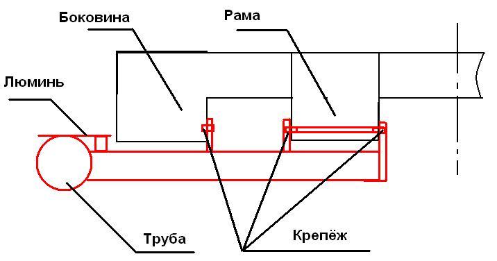

Схематично выглядит как-то так...
помоему болтом крепится не сквозь раму а с низу ее и в раме даже есть закладные гайки и к боковине какбы снизу и отцентра машины так как боковина наклоненана 30 градусов к земле по продольной оси
VipeRms
14 Июнь 2009
527
SGVN 2006, 2.0, 5d
Ответ: NEW Grand Vitara "Подготовка к бездорожью"
Точно :thumbsup:
судя по этой фотке парог прикреплен к штатным отверстиям на кузове, как того и должно быть.:thumbsup:
Не пойму только когда говорят, что вот мы мол прикрутили насквозь что-то..Интресно как "на сквозь" можно что-то прикрутить под днищемЧешу репу.
Я ни разу не видел, чтобы что-то крепилось к "боковине".
на Бандите и Дюне установлены Тойя АТ.
то что на сквозь это наверно из серии про старую витару.

Порог крепится к раме в 3-х местах. Гайки закладные там уже есть, одна впереди, одна сзади к креплению заднего рычага, и 2 по центру. И к отбортовке (месту соединения днища и порога). Там надо сверлить. Самое геморройное место. Попасть очень трудно по отверстиям в уже изготовленном пороге. Я делал по другому. Сначала засверлил отверстия в отбортовке. Потом повесил порог. Поджал его по месту домкратом. Накернил места, где должны быть отверстия. Просверлил и нарезал резьбу. Так проще. При установке смотрите чтобы двери нормально открывались. От сварки металл ведет. Мне пришлось на станке, на котором машины вытягивают после аварии, порог гнуть, чтобы все ок было.

Я сегодня на море поеду. Фотоаппарат будет наконец то. И сфотографирую и колеса и пороги. Так что можешь не лазить. Тем более что так, как крепятся штатные - не сделать в кустарных условиях. Слишком много гнуть и слишком точно должно быть. Не попасть будет с первого раза однозначно. Хотя идея неплохая у штатных. Вообще никакой сверловки. Все по штатным отверстиям с закладными гайками. Я пытался сделать как у штатных... Не получилось. Сделал подобие Арвировских.
