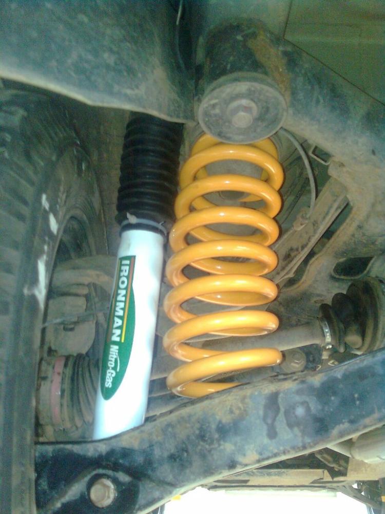

Лифт комплект от Ironman 2"
Установлен. Жёсткость намного выше чем у штатного, пока тестирую, пару дней как поставил.

To StasV
Молодец! :thumbsup:
Было бы не плохо почитать отчёт после тестирования, а так же где покупал и что по чём обошлось ;)

Ответ: NEW Grand Vitara "Подготовка к бездорожью"
Обошлось с установкой и всеми доп работами примерно в 1100$
Предварительно жестковата, машина начала немного козлить когда негружоная, после загрузки поприятнее. Глубокой колеи стал бояться меньше :)

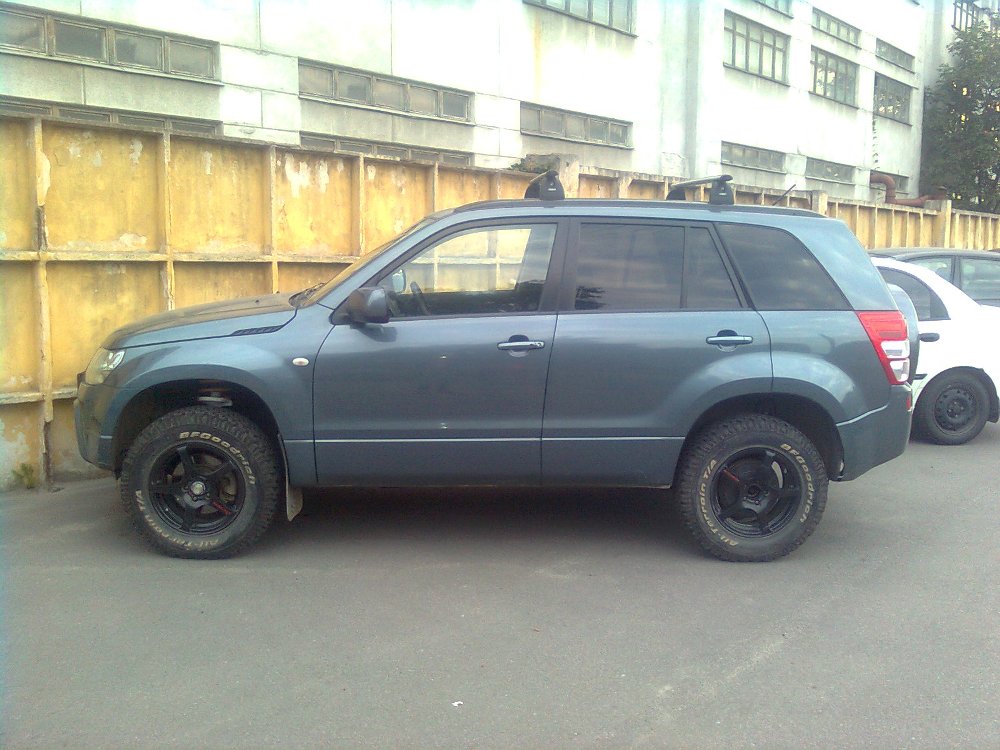

Arise
11 Октябрь 2010
Suzuki Grand Vitara, 2.0, 2007

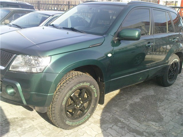

пардон за качество (се к770 собсно)
буду в говнах сделаю поинтреснее хых
спасип за поздравления
диски не знаю как называюца по каталогу сейчас глянул вроде Мицар похоже
Вопрос, за задние арки колеса не цепляют?
