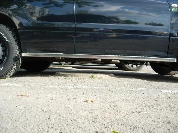

хороши пороги.... и поднять машину можно и выглядят отлично...
по чем опиум для народа... можно в личку (чисто для общего развития)

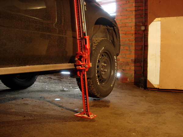

Не смог удержаться, хвастаюсь :)
На этом снимке видно, что пороги не внесли значительной лепты в потерю клиренса: магистраль глушителя, ну и конечно раздатка значительно ниже. Искревление порога на снимке - результат съемки "мыльницей" :) Колодец же, ессно вместе с люком, находится на приличном возвышении.
Может по фото так кажется,но пороги значительно снижают клиренс,-не забывайте что выступающие части ГВ имееют небольшую длинну -а пороги почти полтора метра!!!
Обьясню на личном примере.У меня стоят приблизительно такие,паркуюсь во дворе через довольно высокий бардюр(22см) - по схеме -переднее правое колесо,потом левое потом заднее правое потом зад.левое.До постановки порогов проблем ваще не было и никогда ни чем не цеплял.После установки порогов теперь скрежещу ими по бортику уже исцарапал весь низ.Хотя если также сбоку смареть- то кажется высоко висят.Потом делал несколько замеров :при наезде на борт.При заезде правым передним расстояние от борта до порога около 4см,при заезде левым рассояние до борта около 2см,при заезде задним правым(одно остаётся на асфальте) - всё пипец точка касания!!
Так что думаю при езде по бездорожью эти пороги нафиг не нужны,только лишний риск усестся на этот же самый порог...
Фсем неверующим могу сделать фотки Своего сьезда с борта...
