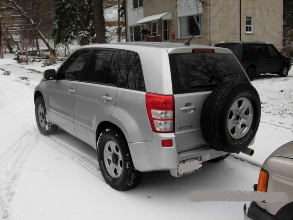

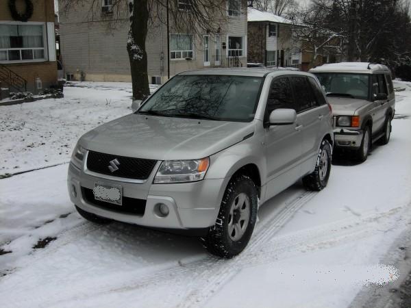

вот сам себе и ответил, выдержка из форума метатрокс:
Done!!!
Wheels are installed!!!
255/70/R16 Nokian Vatiiva AT on the stock suspension!
No rubing at all!!!
The truck looks great!
I'm happy like a baby with a new toy!

Ответ: NEW Grand Vitara "Подготовка к бездорожью"
Хоспади, да куды ж ей 255! Наверное расширители арок ставить придется. Представляете как с колес грязюка лететь-то будет! Даже просто в дождь на асфальте такой шлейф оставаться будет, что мало кто из сзадиидущих скажет спасибо. Хотя, это просто предположение.

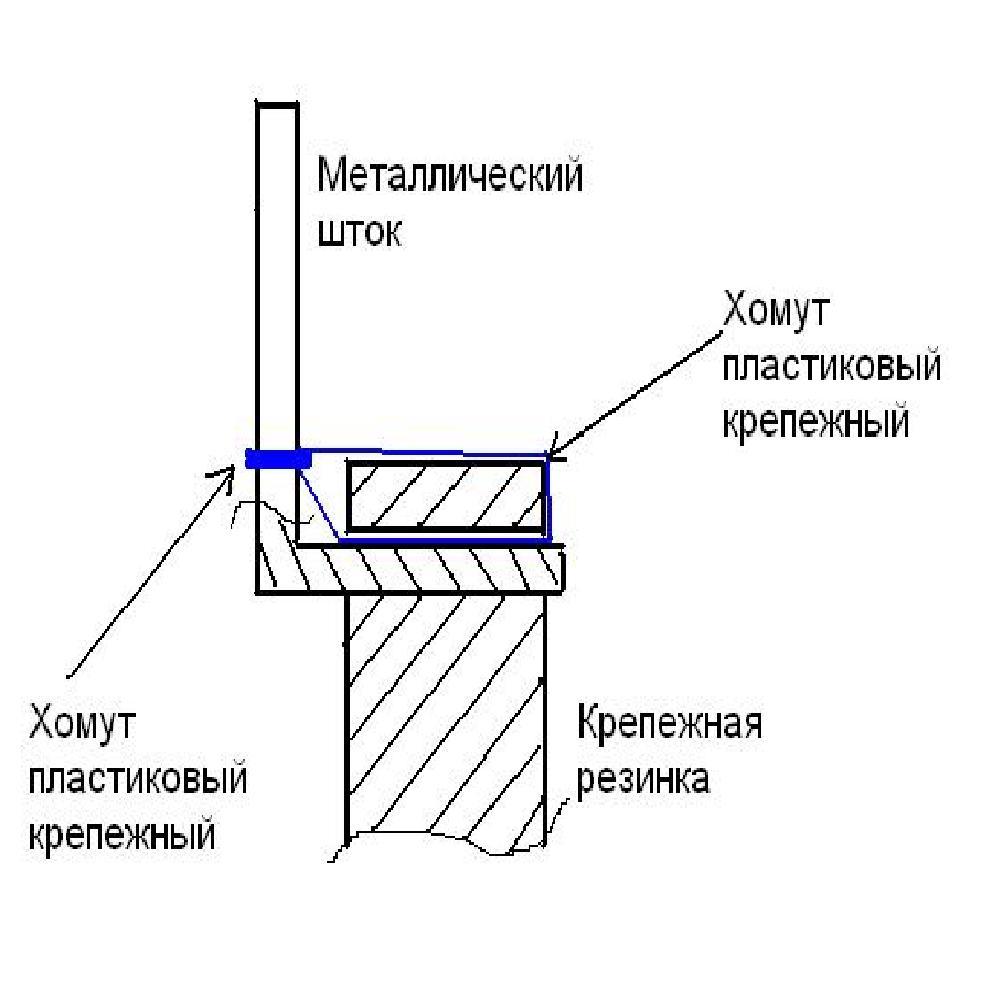

Там резинка слетает регулярно, что сразу слышно по появляющемуся гулу, надо может что придумать. Пока просто надеваю назад.
Есть предложение по резинке: фиксировать с помощью пластиковых крепежных хомутов. Пробовал на других объектах подверженных вибрации - держит хорошо. Суть попробую представть на рисунке. На словах последовательность такая:
- один хомут продеваем в отверстие в резинке;
- вторым хомутом к металлическому штоку притягиваем первый по его серединке и затягиваем второй хомут;
- после этого затягиваем первый хомут вокруг резинки.
Что-то типа того
Не должно. Хомуты в данной ситуации будут играть только роль предохранителя. Тут скорее вопрос станет в том, выдержат или нет. Но и ответ на это в принципе есть, т.к. хомуты сами по себе достаточно крепкие. Наиболее слабое их место - замок. Но чем толще хомут, тем крепче замок. Думаю тех, которые по длине 250 мм будет достаточно.
Можно дырку в железяке просверлить надеть шайбу и поставить шплинт, будет надежно. Тонким хорошим сверлом просверлится без особых усилий. А вообще то что на фото в кружке это японский косяк, железки стоят не соосно, резинка перекошена по этому и слетает.
Вариант, но согласитесь, шплинтовать - более хлопотное дело. Должно быть действительно по-надежней, но и нагрузки-то там особой не намечается, должно и таких хватить.

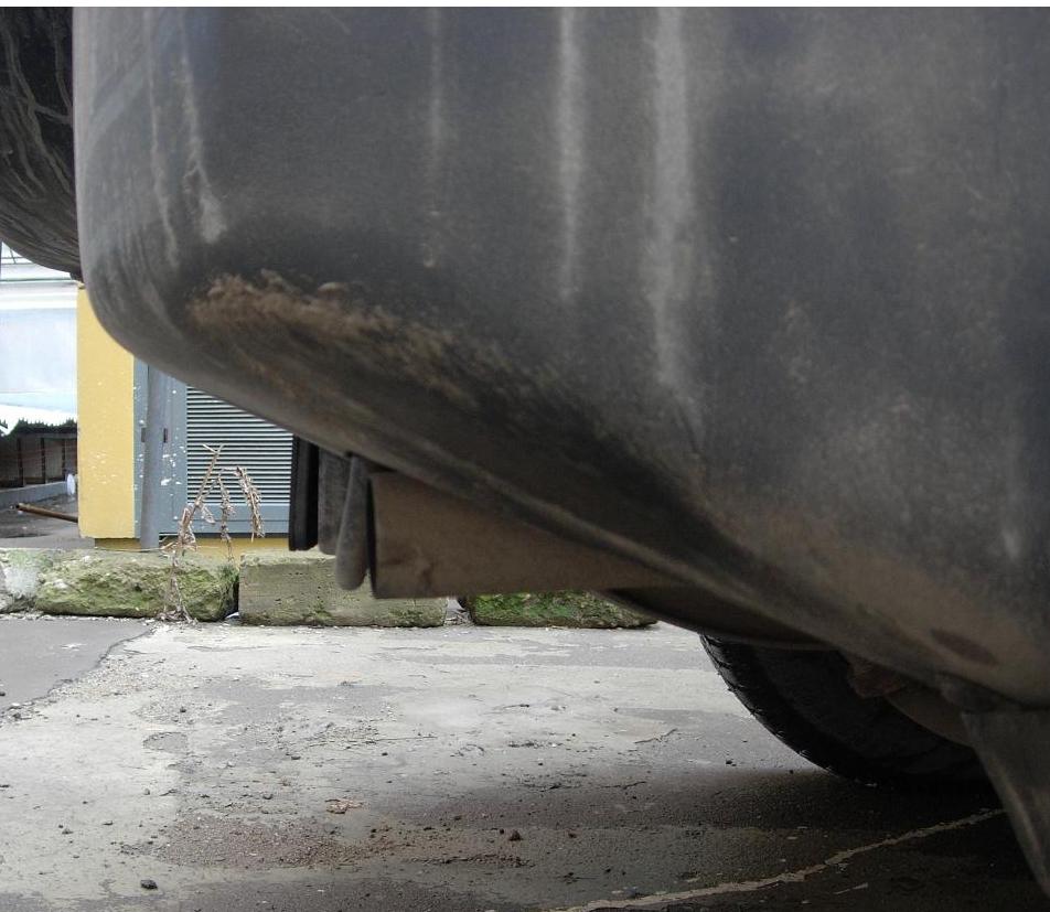

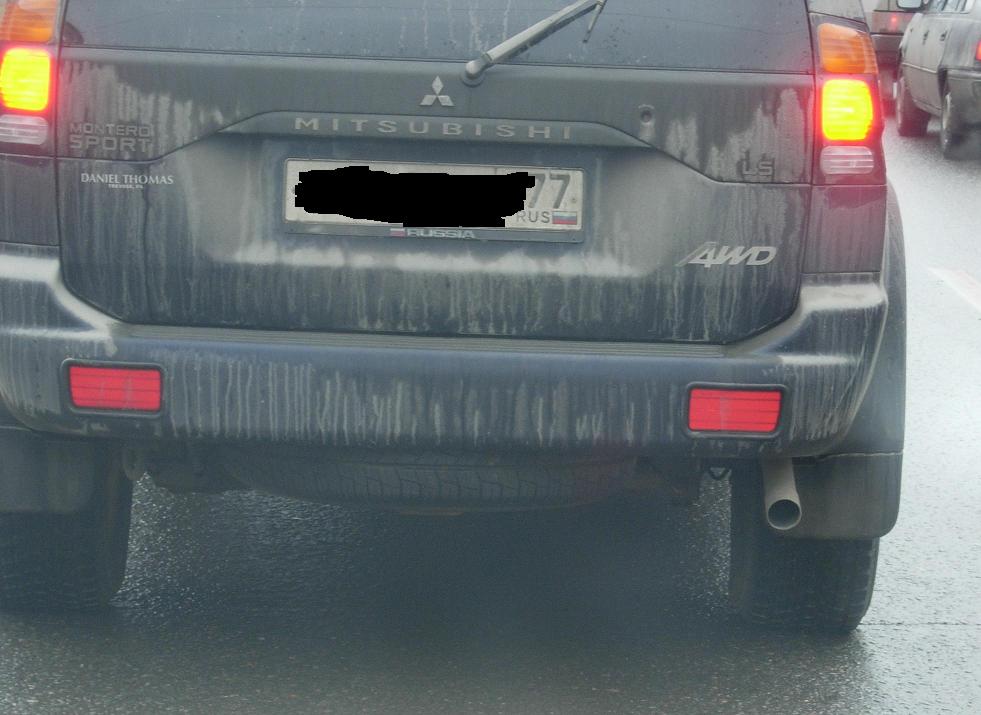

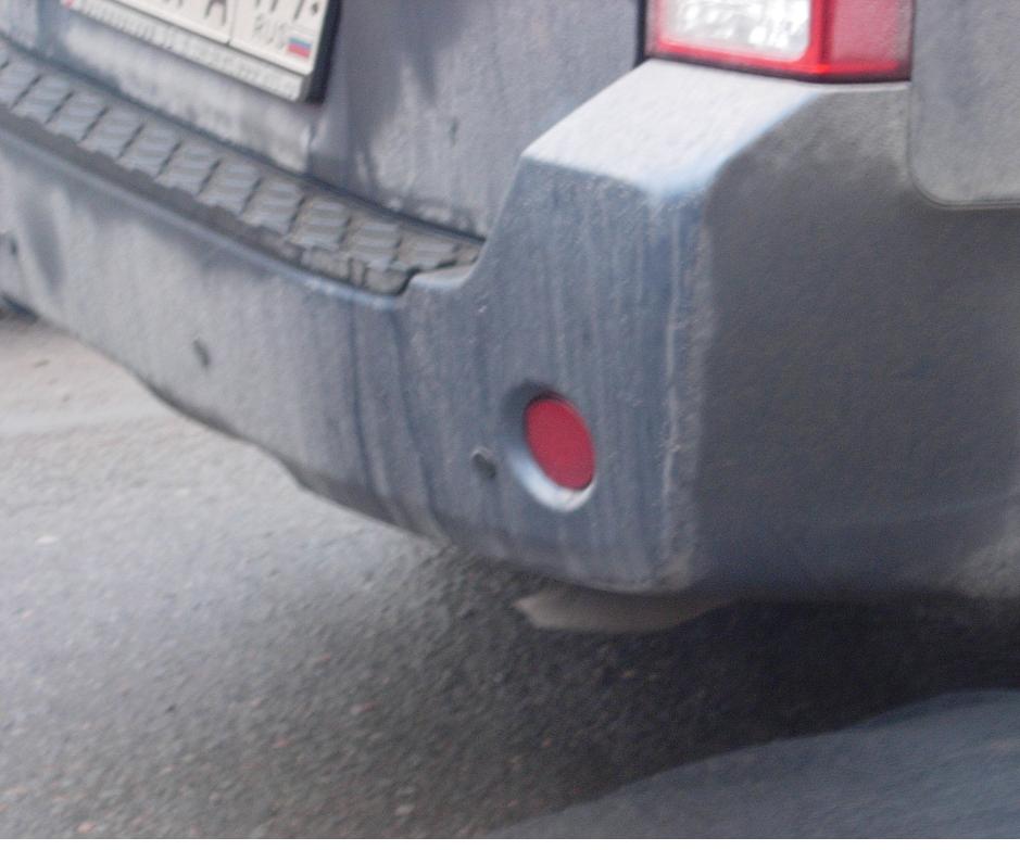

В защиту нашего выхлопа
Сегодня утром, пока ехал на работу, помятуя об наших проблемах с выхлопной трубой, озадачился наблюдениями за другими: джипами и им подобным. И эти наблюдения меня в принципе порадовали. В общем, самый "прижатый" к бамперу выдох, из увиденных мной, оказался у праворукой Прады и обычной Паджеры. Причем у Прады, он был как раз подрезан типа того, что я рисовал выше на глушителе denis6091 (ничего что без спроса?). У остальных встречных типа Паджеры Спорт (фото), 100го Круизера, Тойоты (по-моему Раннер) и какой-то Исузи такая балда сзади висит, по-хуже нашей. Машинки типа Равки, Х-трейла и п.д. не лучше. Поэтому, все-таки предлагаю подрезать болгаркой. Либо как уже говорил - с уклоном, либо просто укоротить (фото).
А вот после сегодняшней поездки вчерашний оптимизм куда-то испарился. Видать на своих машинах каждый извращается как может, и Круизер сегодня с коротким хвостом был, и Паффайендр (фото3). Так что есть у нас над чем поработать.

...укоротить-не очень правильно...выхлоп будет ,грубо сказать,попадать в салон через компенсац.отверстия(наход.под задним бампером)...
На второй фотке - моя машинка :) Почти полгода так ездил - никаких проблем. Правда, не знаю что будет, если край трубы еще больше "утоплен".
