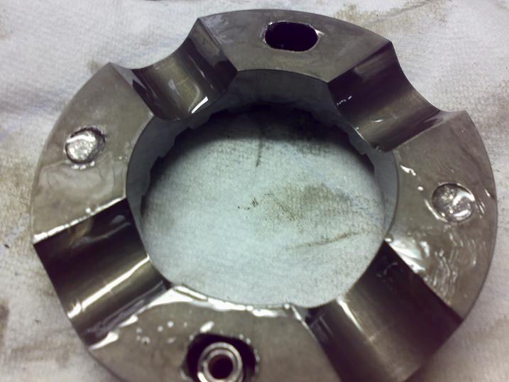

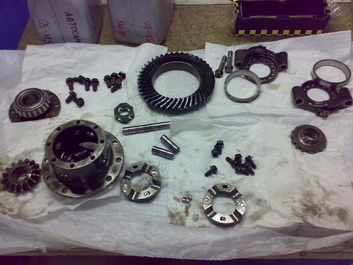

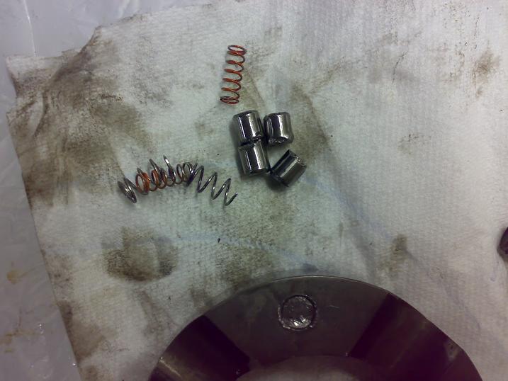

После того как закусило локрайт, разобрал диф... И увидел такую картину...
Обломало все шпенеки + поламало пружинки... Главная пара в норме)
Жду ремкомплект и буду возвращать локрайт обратно в мост, а то без него на бездоре страшно ездить)))
Sprinter
24 Апрель 2006
5,274
1,194
Jimny 2005, АКПП
Ответ: Самоблок в задний мост
Американцы отправили кит без разговоров.
