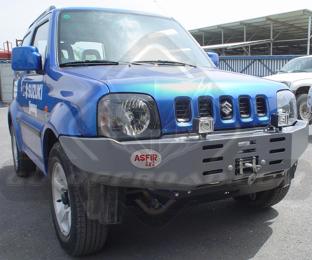

и я бы оформил как аварию , и получил бы от страховой компании новый бампер , оригинальный железный ASFIR
