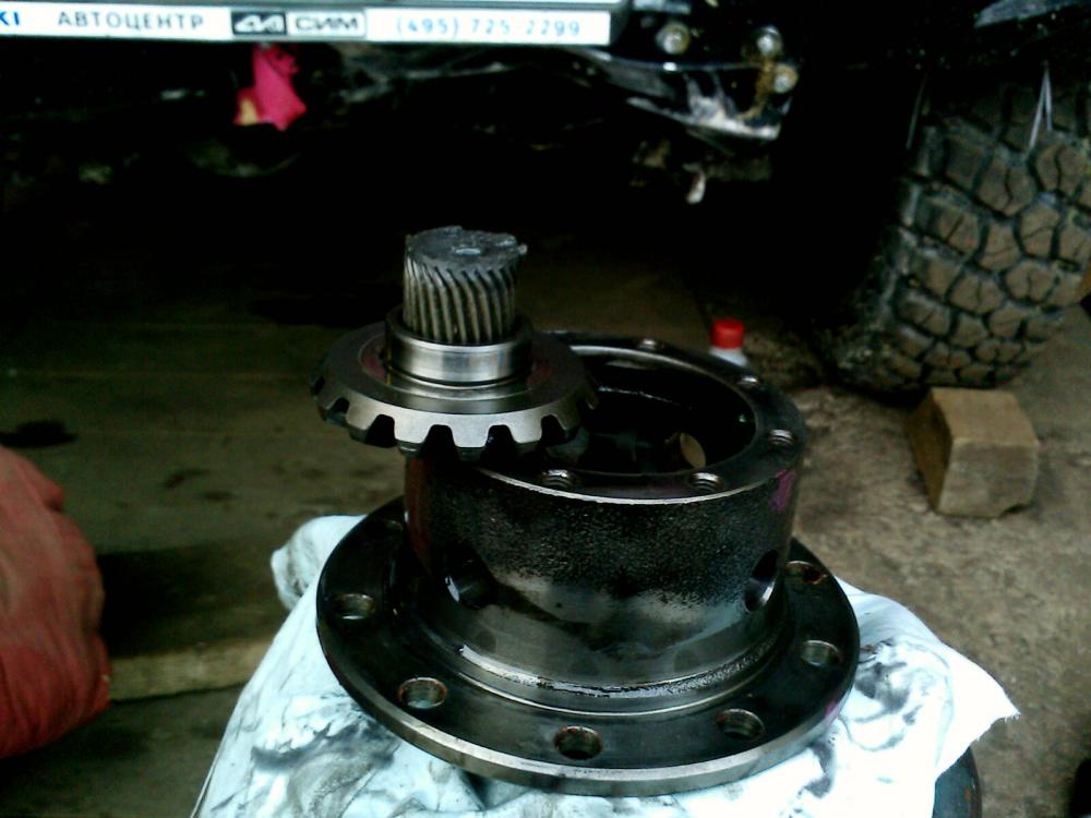

Гайз, я слоховал с блокировкой. Сегодня меняли редуктор и я собственноручно вставил шпеньки в овальные дырки, а пружинки - в круглые, хотя по ходу надо наоборот. Ну переклинило меня!!!
Блокировка не расщелкивается (вообще). Вопрос, чем это грозит, если так поездить, скажем, недельку?
И кстати, я понял, что не понмаю, почему пружинки именно в овальные, а шпеньки - именно в круглые. Почему она не работает иначе??? Вообще, зачем овальные дырки? Не понимаю физику процесса :(
Я так думаю.
Пружинка нужна для того чтобы шпенька не вышла из круглого в овальное. Овальное нужно для того чтобы было куда "деваться" шпеньке когда половинки локрайта двигаются в разных направлениях - не всегда же сателитовы оси расклинивают их в одну и туже сторону, т.е. представь себе что относительно осей один сайдгир вращайется в одном направлении, другой в другую.
Если собрал по другому - скорее всего шпенки просто вывалились из НЕ своих посадочных овальных мест и расклинили локрайт поджав половинки к шестеренкам. Очень много шансов на то что все ОК, так что срочно переберай. Правда пружинки скорее всего уже пожеваны. Помню кто-то пружинки от авторучки туда крячил.

Шпеньки-то вряд ли куда-то делись. Ведь элементы сборки "левый зубчатый диск блокировки-оси-сателлитов-правый зубчатый диск блокировки" не перемещаются относительно друг друга. А шпеньки наполовину утоплены в овальные колодцы (в моем случае), а с другой стороны их подпихивают пружинки.
Ремкомплект-то у меня есть (точнее я поставил на всякий случай ремкомплект, типа улучшайзинг, т.к. поработавшие пружинки чуть просели). Времени вот в ближайшую неделю нет :( :(
Да там все не то чтобы прямо пропеллером крутится, но перемещяется относительно друг-друга нормально так))) Короче есть куда и когда выпасть или сломатся. )
Скорее всего, шпеньки в твоем случае уже разлетелись и все заклинили. Ставь обратно старый комплект. В любом случае, ездить так нельзя, пожуются посадочные под шпеньки/пружинки.
Докладаю: перебрали редуктор еще раз. Почти все было цело, кроме 2х пружинок, которые пожевались (но из корпуса диффа не выпали). Пришлось поставить назад 2 пары старых пружинок, и 2 "новых". Хотел сначала поставить все старые, но не решился, т.к. 2 "больших" пружинки из старых как-то слегка, как оказалось, скосбочены.
Вроде все работает. Уфф.
