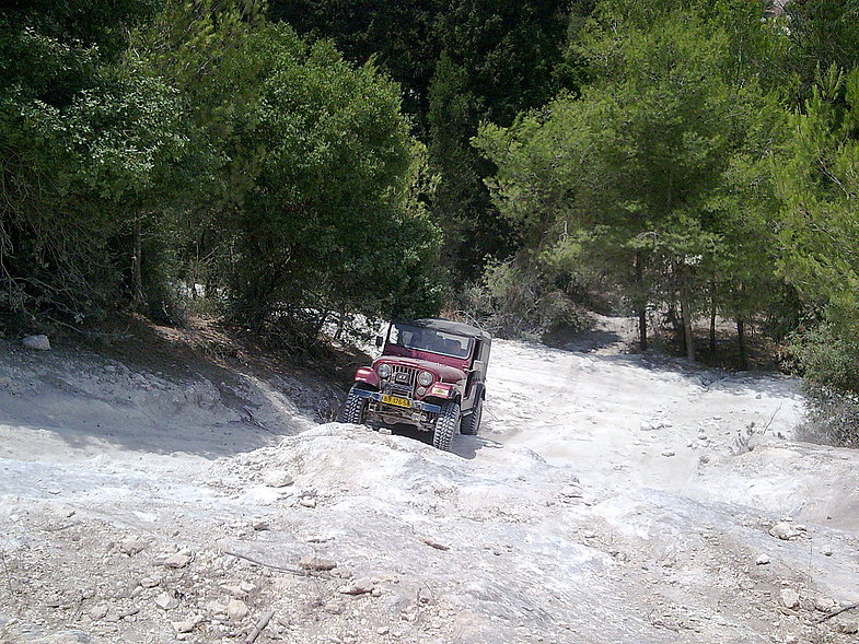

причины поломок лок райта :
- неправильная инсталяция
- плохое масло
- ну и наверное езда "на все деньги" если стоят большие колёса......
хотя по п.3 сомневаюсь , т.к. своими глазами видел дрифт на сухом асфальте , в исполнении Jeep CJ , с мотором 4л и 33" колёсами..... в заднем диффе у него лок райт
(это у нас арабесы так развлекаются , едут везде газ до отказу)
лок райт CJ , чуть больше по размеру Джимкинага

Ты уверен, что локрайт? Для марки ЖЫЫП типичен LSD.

уверен......
лок райт есть на почти все марки автомобилей
посмотри их прайс лист
Добавлено через 8 минут
14th
речь про такие пылесосы
