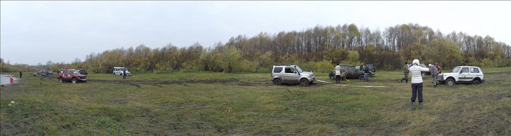

Только не всем нравится.
Если есть вторая машина тогда конечно можно, но если машина проходит по 50000 в год и из 90 процентов трасса и город. Локрайт нужен тем кто очень часто вывешывается. Для туриста он не нужен. Хватит и червяка. А если их два, они в некоторых случаях лучше одно локрайта. На картинке Нива с ДАКом, за ней эскуда с локрайтом.

картинка ничего не показывает =(.
какой в ней смысл?

Я смог поехать назад, а они нет.
Все кто остановились или копали или доставали веревку.

Ответ: Самоблок в задний мост
а зачем нива выдергивает джимника? =)))). аж подзакопалась из-за этого ;)
Даже веревку натянуть не смогла : )
не, ну, хрен его знает =))). Может, у джимника динамики не нашлось, поэтому приходится не за раз выдергивать, а потихонечку, на маленьком рывке =)))))))))
