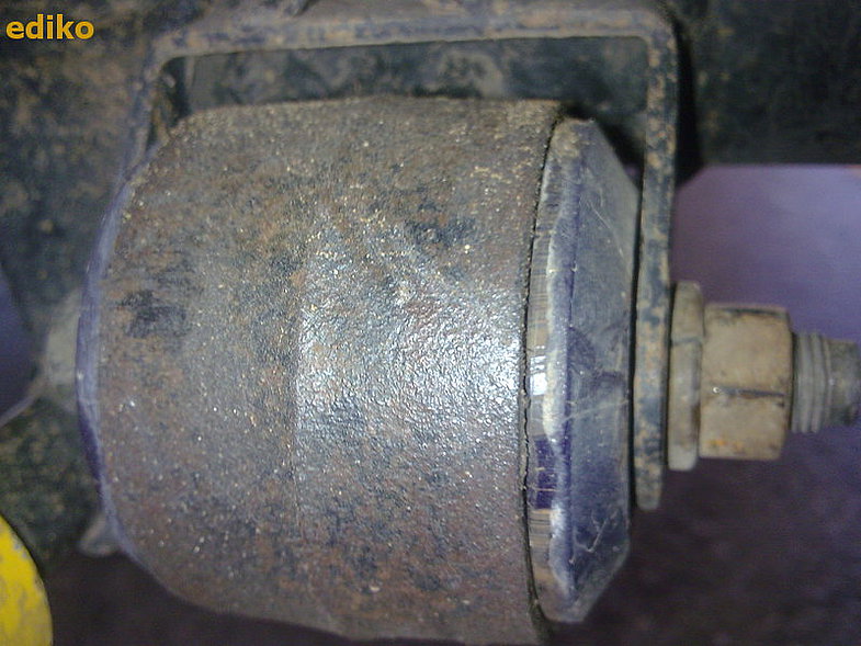

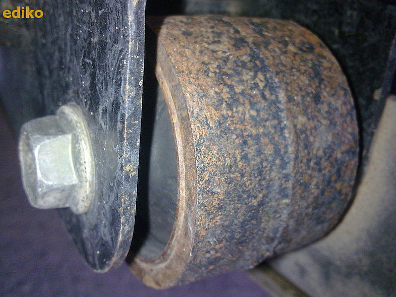

в копилку опыта эксплуатации лок райта:
для чёткой работы ЛР ,
помимо одинаковой высоты покрышек и одинакового давления в них ,
1) очень важно , что бы мост стоял ровно
2) и важно так же ограничить его кручение
По п.1 - если сайлентблоки моста порванны , мост сидит криво , или немного гуляет - лок райт будет стрелять , пинатся и т.п.
По п.2 - родные сайлентблоки моста мягкие , и имеют по три перегородки каждый
при троганье с места , и при переключении передач , мост стремится провернутся
со временем эти перегородки рвутся , и лок райт начинает создавать проблемы
Как закрепить мост на рычагах так что бы избавится от вышеперечисленных проблем ?
Необходимо заменить 4 родных сайлента
На полиуритановые вот такой конфигурации
такая конфигурация с/блока сокращает до минимума любые подвижки моста
