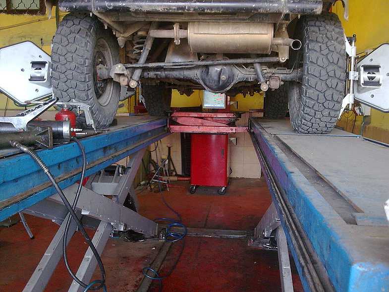

тоже самое было у меня ..... до последнего верил что чулок ровный ..... ХРЕН
заехал я на стенд проверки развала схождения
проверка показала что заднее левое колесо убежало на 7 мм вперёд , по отношению к правому , и немного поднялось
короче Татру помнишь ?
полуоси соответственно не были на одной линии ... лок райт парился....

Ответ: Самоблок в задний мост
нет .... нафига менять ? всё выровняли , 30 минут работы

вот это оборудывание ровняет рамы , балки и пр....
искать надо на автопредприятиях которые ремонтируют грузовики , ж.д . вагоны ...

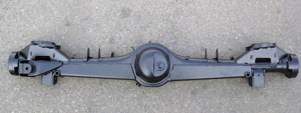

на нивах слабое место мост - гнется легко, так его усиливают
вот так:
может стоит подобное проделать? понятно что вес увеличиться, но за то про погнутый чулок можно будет забыть.
вот так:
да джимах такое делают давно, типа даже офф роудные импортные компании это предложили, а наши просто откопировали... фотки в разделе были, тему уже не помню.

точное место не указывается , просто выдаётся диограмма на сколько одно колесо криво стоит по отношению к другому ....
вот в фильме выравнивают мост грузовика
http://www.youtube.com/watch?v=idbykEbhNQI
моя кривизна 7мм. - это фигня.
С такой кривизной они отпускают тебя и говорят всё хорошо
и даже 10 мм не чинят ....
но в случае с лок райтом всё не так просто....
