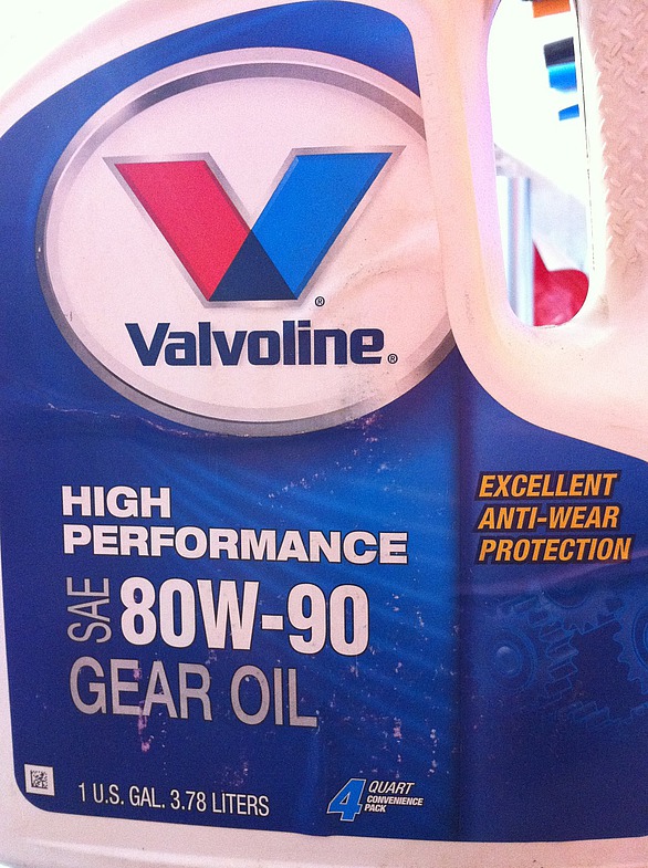

остался открытым вопрос
какое лить масло после установки блокировки ?
Sprinter
24 Апрель 2006
5,274
1,194
Jimny 2005, АКПП
Ответ: Самоблок в задний мост
Я уже много лет лью Castrol Hypoy LS для мостов с блокировками. Это недорогая минералка. Если ездить по бездорожью, то лить синтетику - полный бред. Все равно менять, когда вода попадет.
EDI
27 Апрель 2006
6,806
2,229
Израиль
авто

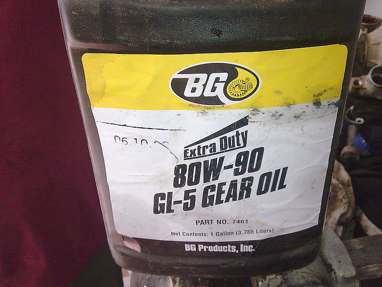

лью во все агрегаты вот это масло, уже несколько лет.....
вся прелесть в том что оно универсальное
замечаний и нареканий нет
для владельцев ручных Джимов самое то

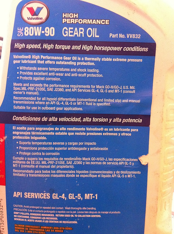

Боря, если ты спросишь у Мори ,что он рекомендует для лок райта , то он скажет вот это...
дорогое зараза, и не везде у нас есть...
borka13
12 Март 2008
314
IL
Jimny2020
у меня автомат
спасибо что напомнил про вальволайн ,официал вроде в пром зоне у меня сидит , отличное масло
наверняка и для движка у них найдется
