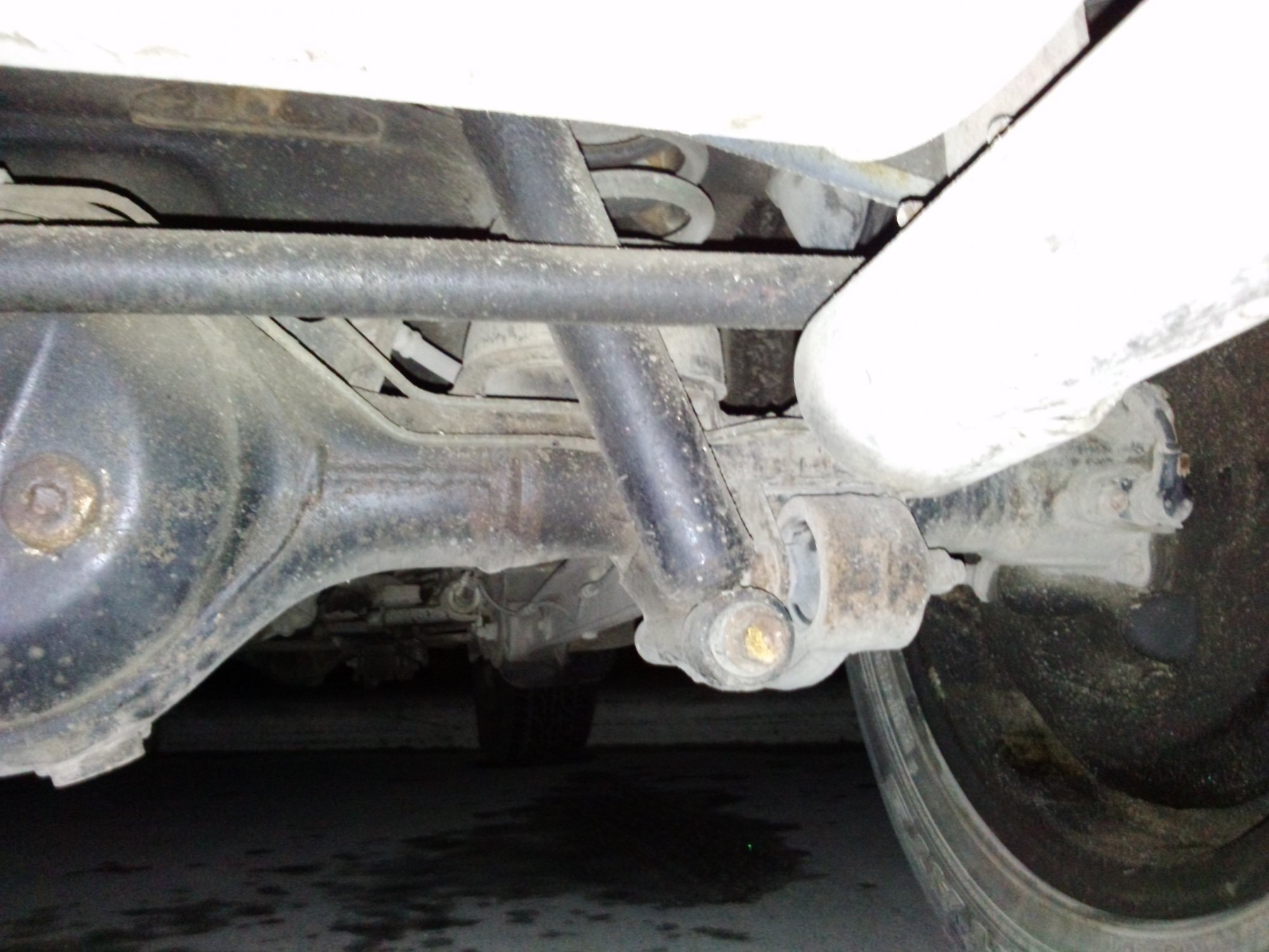

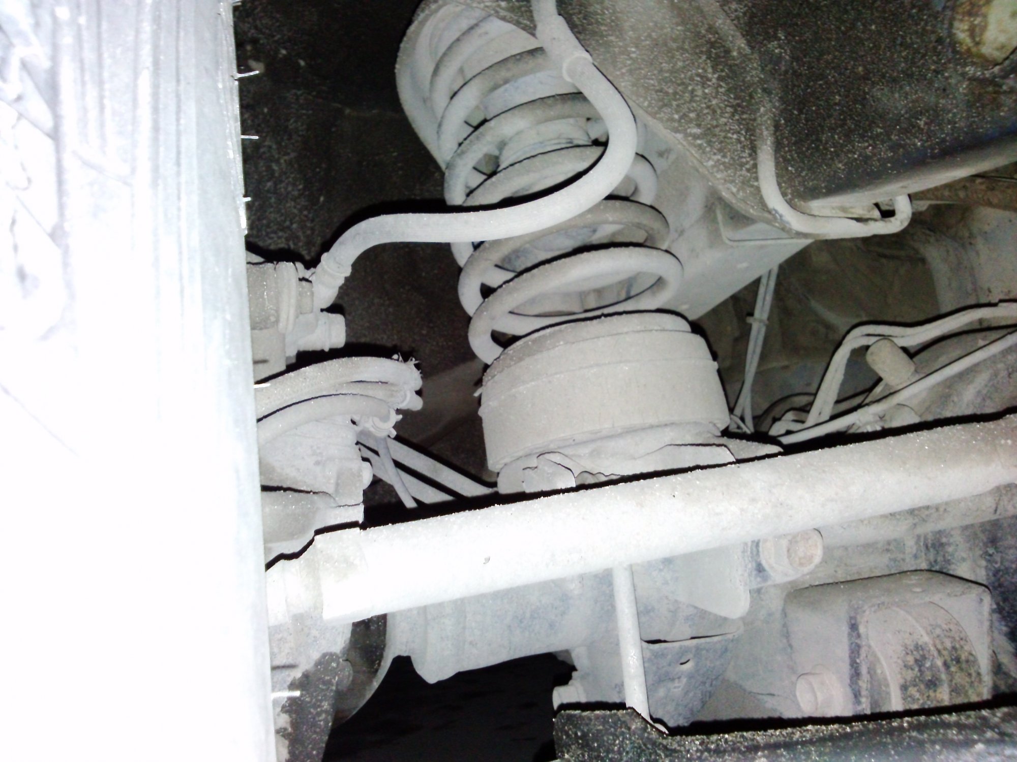

народ купил джимку,хотел заморочиться с проставками..заглянул под низ и вижу что там походу что то уже стоит..я так понимаю это и есть проставки?может кто знает что за проставки это?они потрескались их надо менять уже

Проставки похожи на вазовские. Но стоят почему-то снизу, так пружине вылететь не долго. Если потрескались не сильно, то не критично. Но на верх все-же лучше переставить.

ну я сильно скакал на ней ничего не вылетало...я наверное ее помою в ближайшее время и сделаю фото поближе
а за сколько ты его купил? посмотрел я фотки... передний мост по поворотному кулаку мокрит, задний мост по подшипнику течет масло, скорее всего подшибосу хана.

честно говоря..мне даже стыдно писать об этом..как я мог купить такой авто...во первых вся морда до крыльев битая.такое ощущение что перекраской и вклейкой лобового стекла занимался школьник,сделано просто отвратительно!за 2 месяца поменял передние торм.диски с колодками,обработал днище антикорром,втулки стабилизатора,заменил прокладку клапанной крышки со свечными колодцами....полез менять свечи выяснилось что на 4 свече ввертышь.....все 4 свечи в масле,щас заклинил термостат,задние ступичные разбиты,антенна сломана,незнаю работает ли вискомуфта..потому как при темпере 120(греется из за термостата) она я вно не работает..(раньше помню срабатывала) так как авто почти всю жизнь катался по моск.обл и питеру он в подкрылках гниет....теперь вот жду пока умрет двиг (он троить начал,пропуски зажигания 2 цилиндра,пробег 200 тыс) что бы поставить сразу М15А.вопрос-что делать с поворотными кулаками?))сжечь авто?))

все зависит от владельца соответственно...привожу его в порядок)что делать с поворотными кулаками что бы не мокрили?а по поводу проставок чет не похожи на ТАЗиковские..

поворотные кулаки - скорее всего умирают ступичные подшибосы, появляется люфт, он раздрачивает сальник чулка моста.
мой совет -один черт туда лезть, сразу поменяй шкворня, ступичный, сальник чулка, сальник ступичного и "фетру" - почекай на форуме - много четких и ясных тем про переборку с ревизией мостов

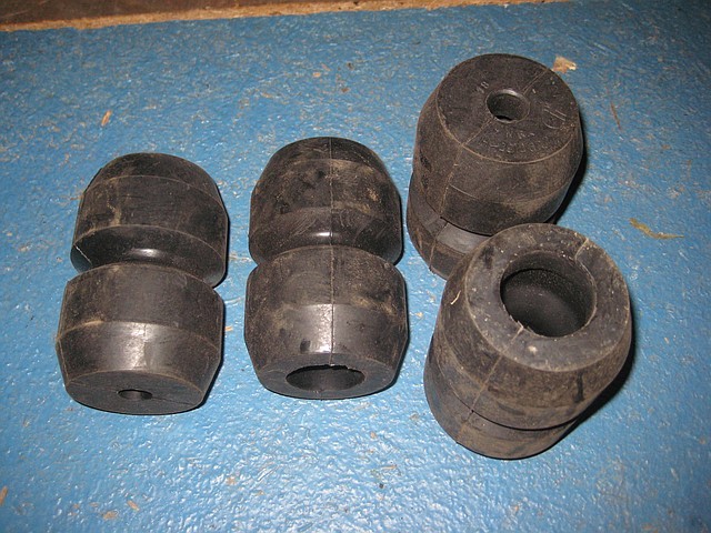

Муды гудрич в размере 215/75R15 с этими проставками будет цеплять или нет?
Balance
4 Октябрь 2013
295
136
SUZUKI JIMNY
havok01, за бампер они не цепляют, цепляют за арку и то с одной стороны.
В нашем кишлаке эти проставки разные везде.
Скажите, высота какая проставки должна быть если измерять ее высокую часть?
Нашел два вида их:
высота 5 см,
высоа 4,5 см в самой "толстой" их части.

Без разницы наверно. Главное на сколько см. лифта, а не общая высота.

Если нет возможности поменять пружины, бери самые толстые, но учти, родные пружины мягкие, на кочках пробивают до отбойника. Как вариант заменить отбойник на буфер передней пружины УАЗ Патриот, Хантер. Тогда колесо не должно долетать до арки.

Sergo.ru, буфер от уаза только спереди ставить? Или сзади тоже?
Сзади два варианта, или Газель 12 см жесткие, или Хантер 8 см мягкие. Главное условие чтоб мост ложился на отбойники, а не упирался в аммортизаторы.

Sergo.ru, буфер передней пружины УАЗ Патриот вот так выглядит?
А назад какие, покажите на фото)

Итого: спреди ставим отбойник от УАЗа патриот, сзади буфер рессоры Газель. Верно?
Это зависит от того, будешь менять пружины с аммортизаторами или нет. либо наращивать родные аммортизаторы серьгами и "солдатиками".
Но, в целом, проставки и наращивание родных аммортизаторов это полумеры...
я бы сразу поставил пружины OBK C4H10112, обрезав по месту, аммортизаторы KYB 553158 на перед, 343360 на зад, проверил длину тормозных шлангов (скинул с креплений и закрепил) и прикрутил отбойники.

Отбойники от УАЗа и Газели все же думаю взять, для начала правильно?

если проставки 50мм, то желательно серьги и солдатики на амморты тоже 50мм, и отбойники поменять, чтоб были на 50мм длиннее стандартных (в сжатом состоянии). проверь длину тормозных шлангов.
