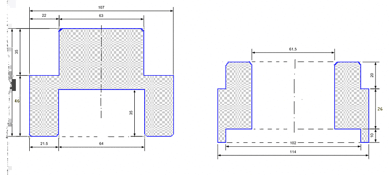

Похоже в этой ветке удобнее спросить. Суть вот в чем. Стоит лифткомплект +50 "ТрейлМастер" После установки лебедки и всех железных прибабахов, нос опустился естественно. Мысль скомпенсировать это дело капролоновыми проставками вперед
Как в плане грамотности идеи?
На чертежах короткие это передние?
Ну и собственно, высота лифта это расстояния от паза пружины до основания проставки или до основания внутреннего паза?

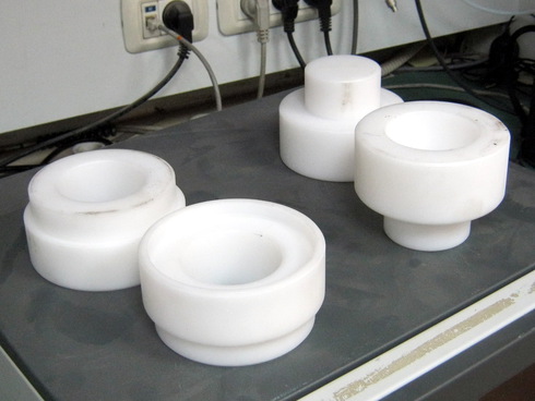

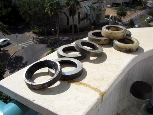

какие ?
как тут
тогда как стояли , снизу ?
или такие ?
беленькие, по форумским чертежам, и в задних ещё сквозные отверстия имеются, что бы болото в чашке не образовывалось, потом уже просверлил

какие проставки куда ставить ?
с большой дыркой вперед ?
вверх ??
сзади пружина неровно кончается
проясните плз
Bobo
25 Сентябрь 2007
1,411
334
Ответ: Проставки под пружины.
с большой дыркой вперёд, широким к низу
с маленькой дыркой соответственно шазад, широким к верху
Bobo
25 Сентябрь 2007
1,411
334
все проставки над пружиной, передние тоже

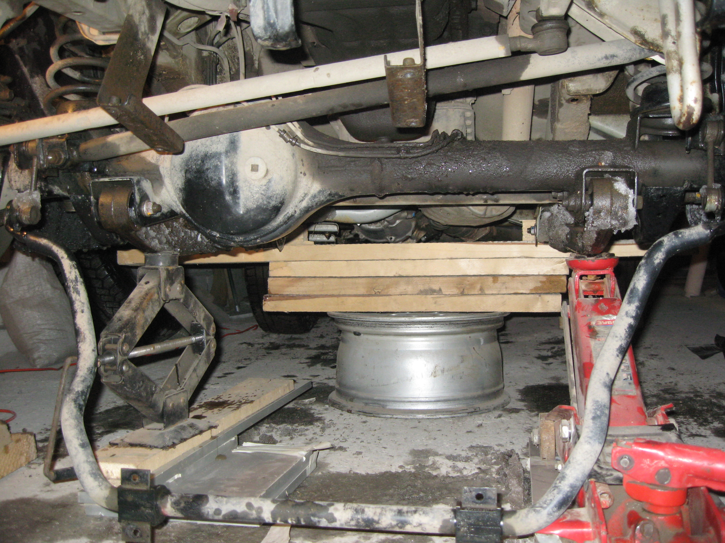

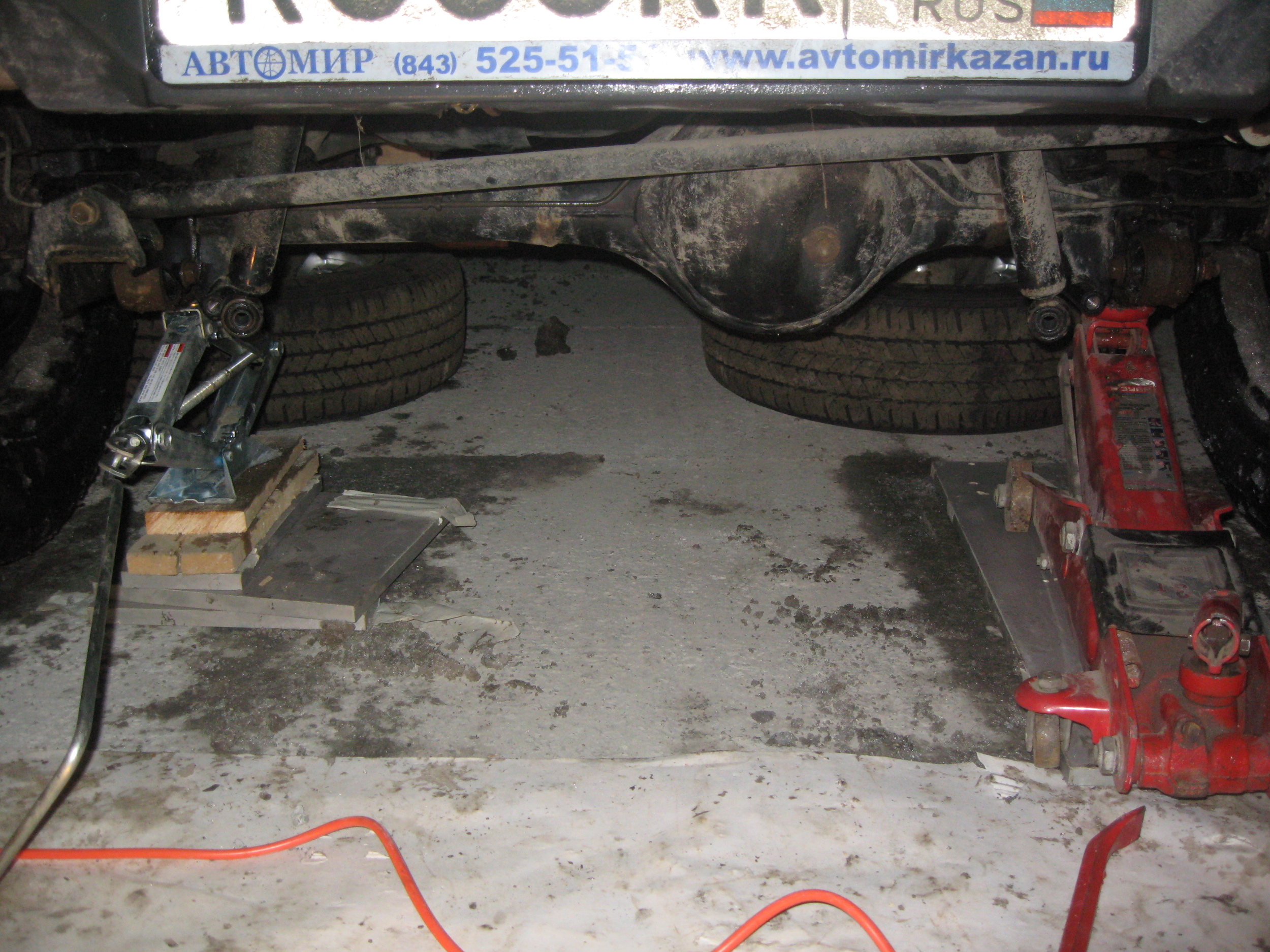

Всем привет! Вот и я решил поставить проставки под пружины. Использовал ВАЗовские 2108-2912652. Поставил, машинка заметно приподнялась. Уж больно низко сидят крепления рычагов к раме в стандарте. Ставил все один, в гараже без ямы. По времени часа 2-2,5-перед, 1 час с небольшим зад. Небольшой отчет, надеюсь кому пригодиться:
Начал с переда:
1. снял передний бампер, но это не обязательно, мне его и так надо было снимать, но все-же по просторней!
2. Ослабил болты крепления рычагов к раме и колесные гайки.
3. С помощью двух домкратов поднял за передний мост(на фото видно)колеса оторвались см на 30-35, подставил под раму подставку(использовал колесо и доски), скинул колеса, открутил передние крепления стабилизатора.

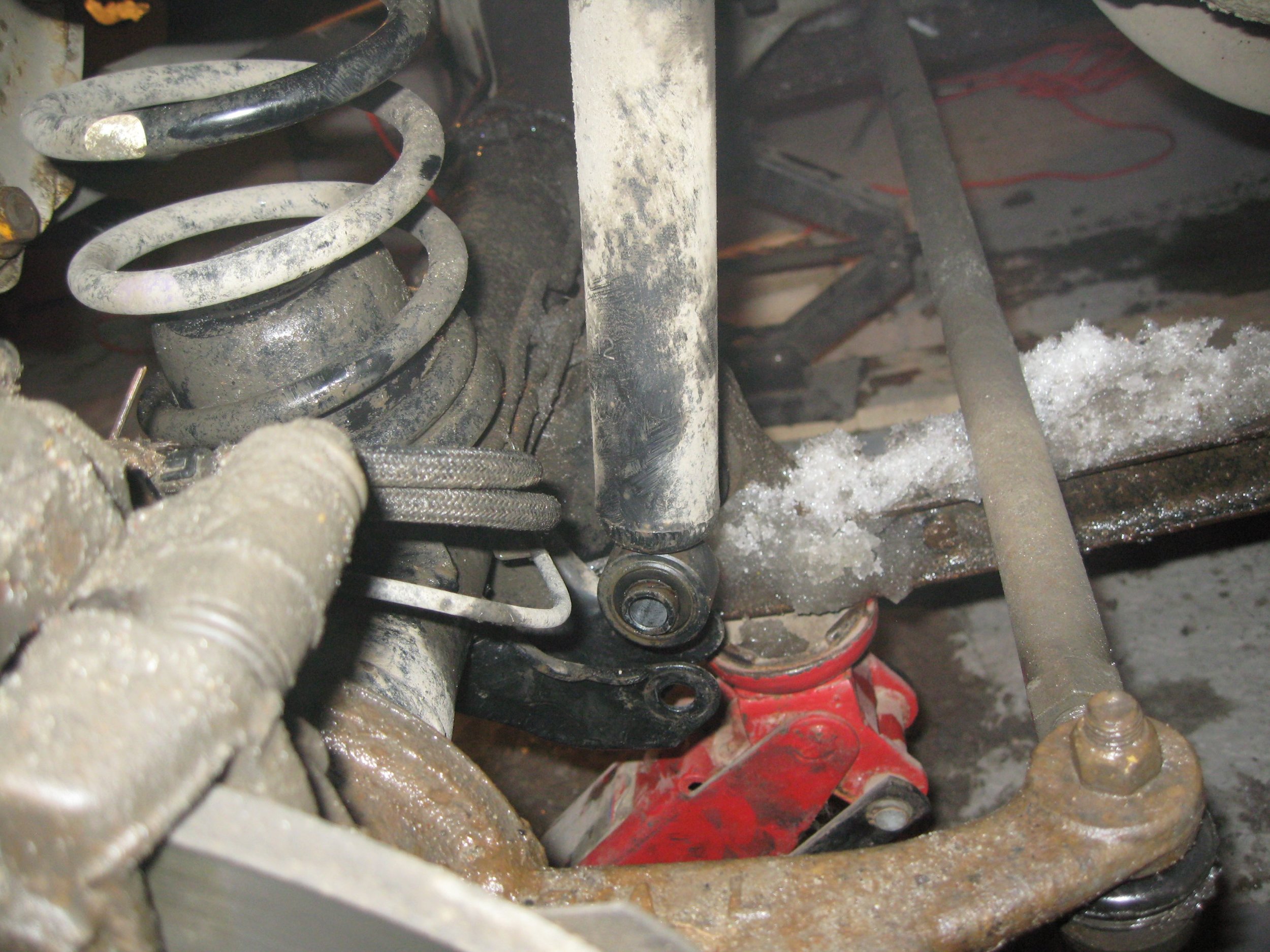

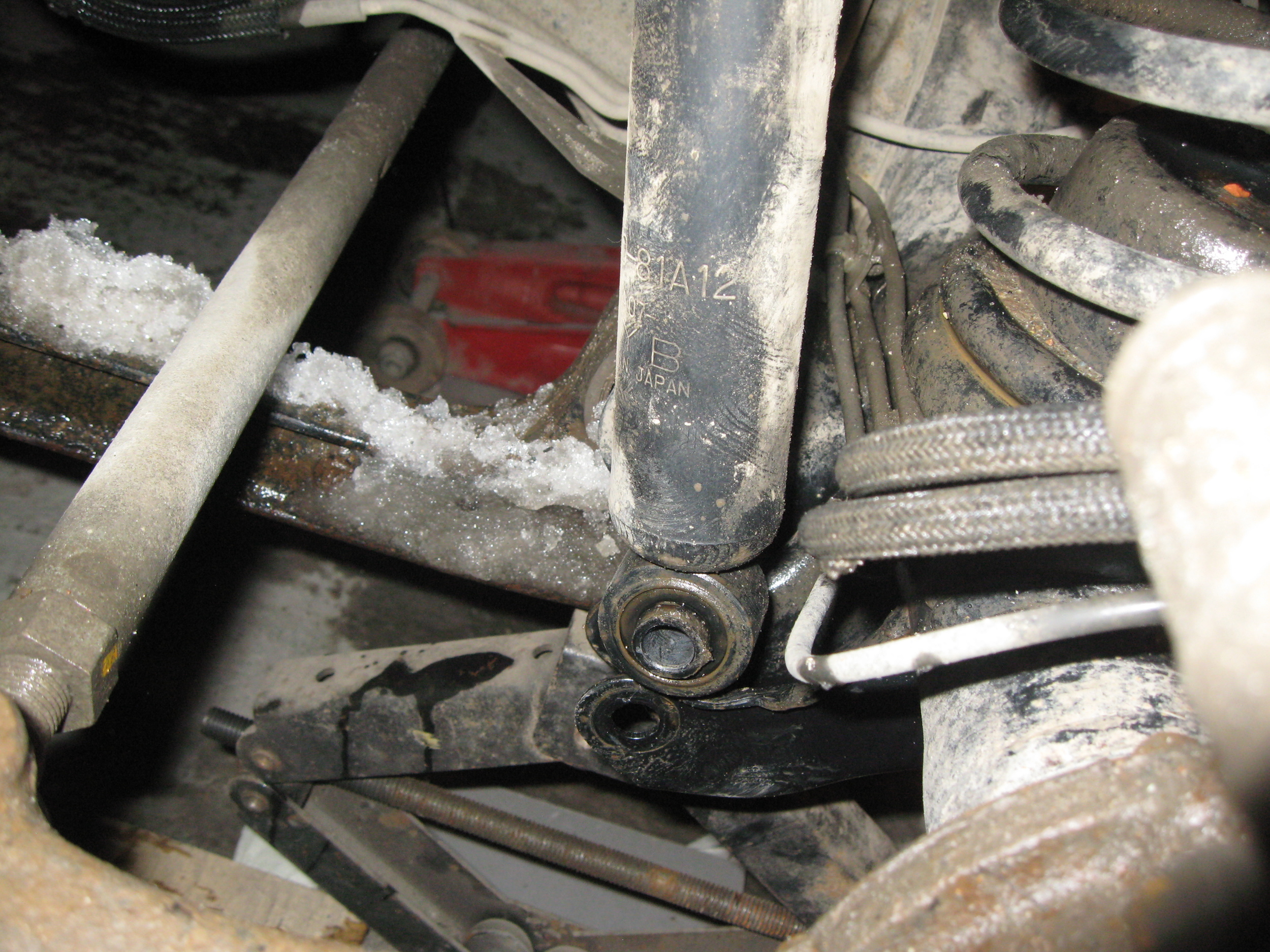

4.Открутил нижние болты крепления амортизаторов.

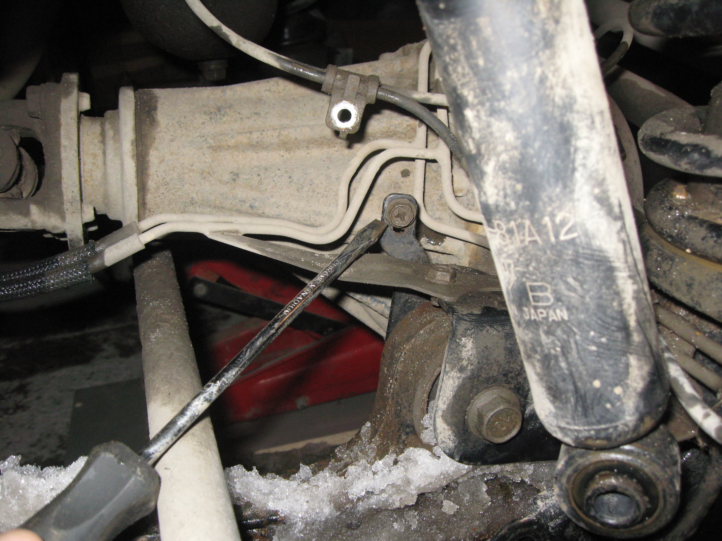

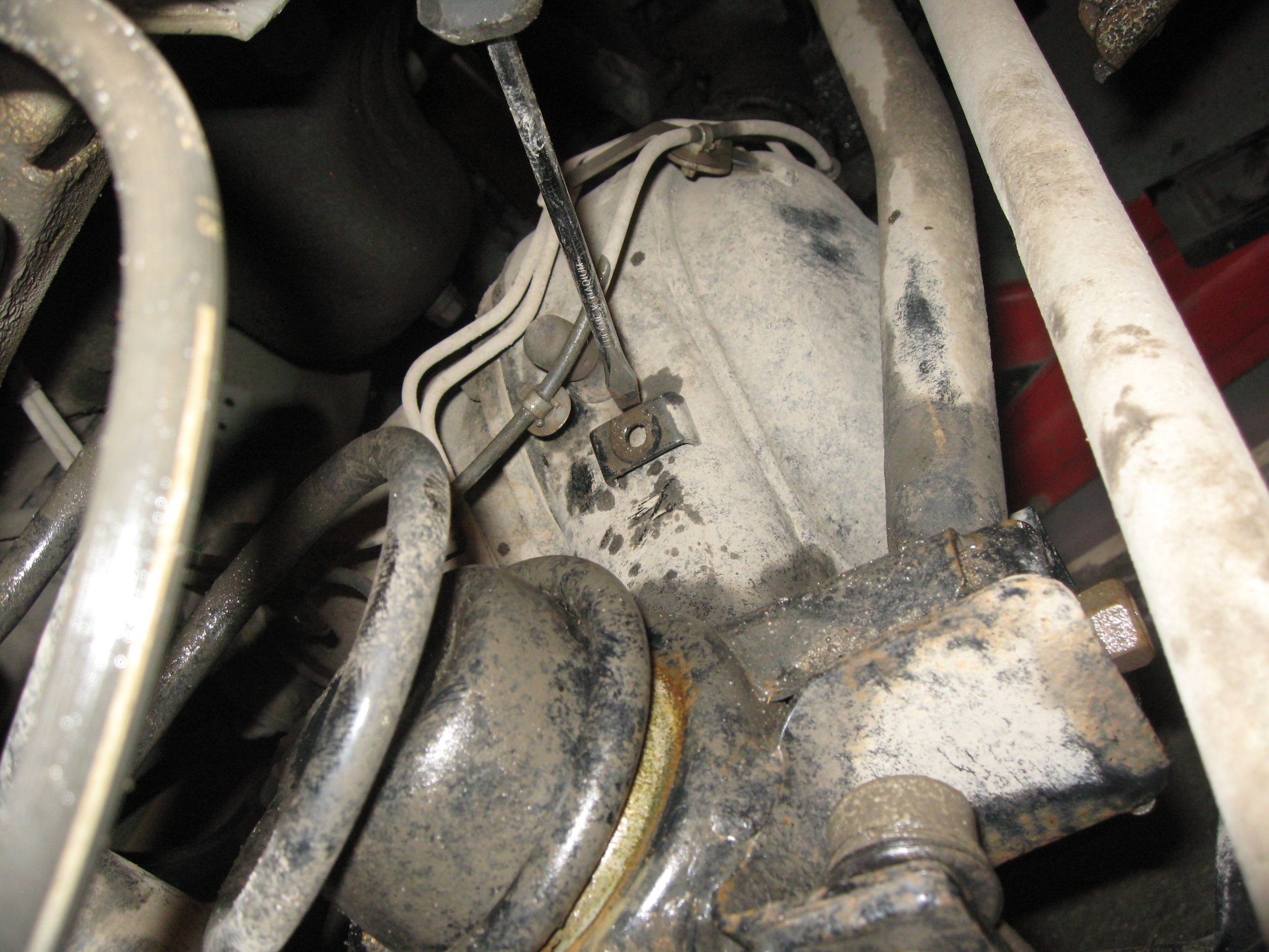

5.Открутил болт на 10 крепления провода абс, снял три клипсы. (на фото указаны отверткой)
6.Суппорта не снимал, длинны тормозных шлангов хватило, но фиксаторы снял.
7. Опустил мост, освободил пружины сначала с одной стороны, снял ее, снял резиновый подпружинник.

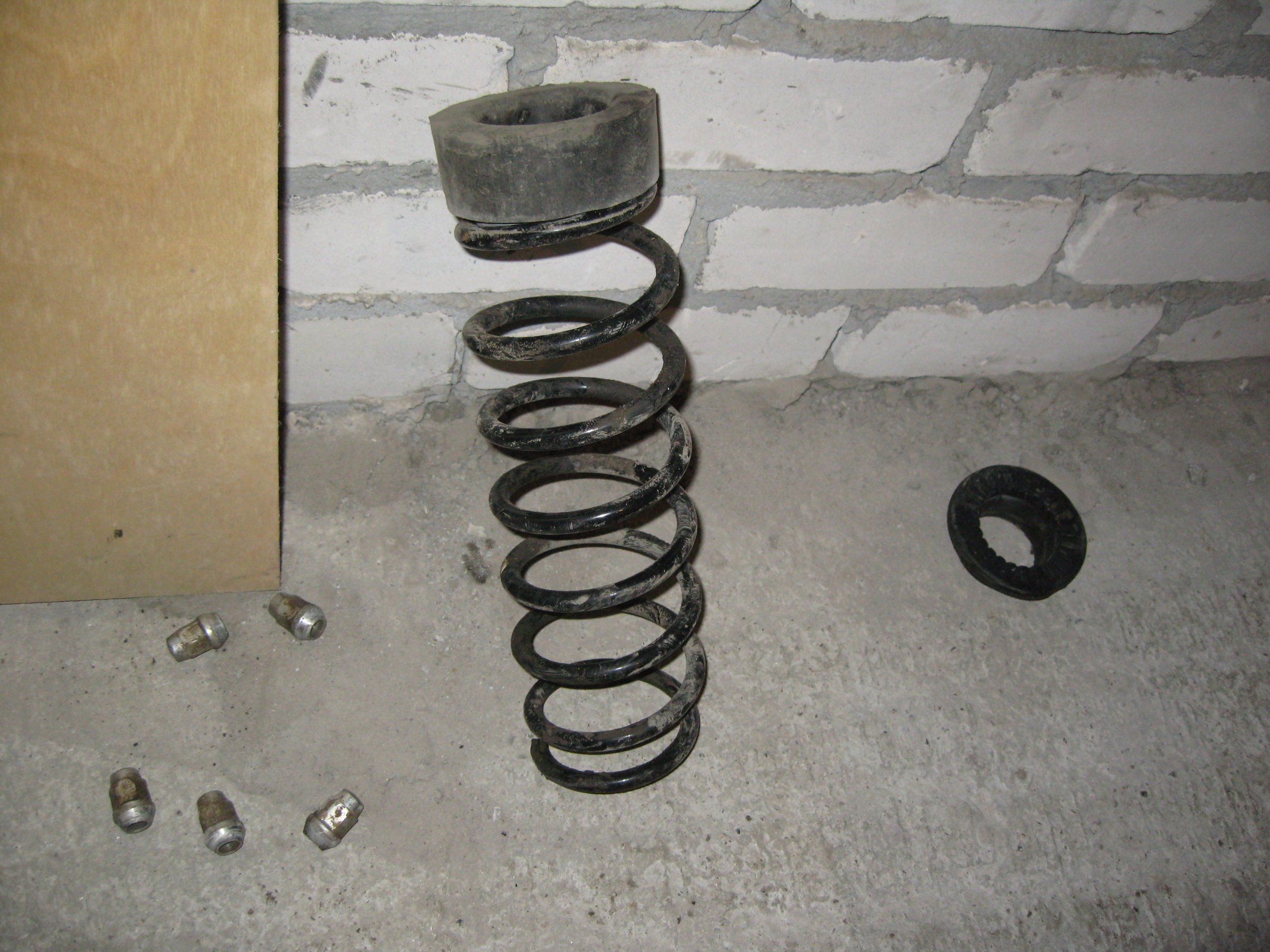

ВАЗовскую проставку обточил болгаркой, чтобы она внутренней частью залезала в пружину. Можно пружину перевернуть и тогда проставка встает как родная, но ее придется усаживать внизу, на сам мост и я посчитал это конструктивно неверным. То есть пружину не переворачивал, проставку установил сверху.
Затем то же самое с другой стороны.
Собрал все в обратном порядке, смазывая откручиваемые болты смазкой ШРУС, чтобы потом хорошо откручивались.
Затем перешел на зад:
1. Так же как и спереди ослабил колеса, болты крепления рычагов к раме, амортизаторы снизу. Подставил домкраты, поднял, подставил подставку под раму, открутил амортизаторы снизу, снял колеса, опустил мост(длинны тормозного шланга хватило).
2. Снял пружины, родные резинки, обточил новые под размер пружины, пружины так же как и спереди не переворачивал. Вставил пружины собрал все в обратном порядке.
Как поставил машину на колеса, проехал несколько сантиметров вперед-назад, покачал ее и затянул болты крепления всех четырех рычагов к раме и болты крепления амортизаторов.
