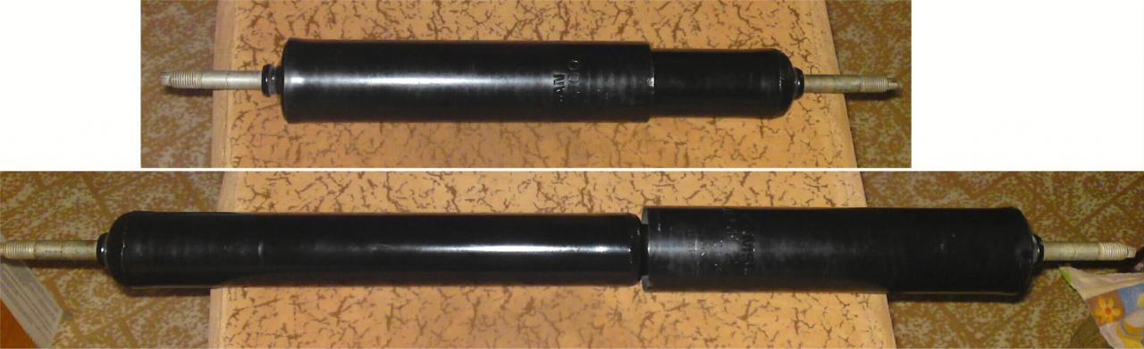

AleksMV
2 Август 2010
199
Toyota Ractis
Ответ: Рулевой демпфер
за дешево достался рулевой демпфер ниссан от патрола,
вопрос как правильно его ставить??
1. растянут до середины и крепить к рулевой ?
2. или прям в сжатом или полностью разжатом состоянии пендюрить к рулевой?
Если в полностью сжатом или расжатом, колёса прямо, то у Вас машина поворачивать перестанет в одну сторону.
Причём не знаю как на вашем, а на Мерсовском меточка есть, какое состояние считается сжатым, от него до настоящего сжатия ещё сантиметра два есть.
AleksMV
2 Август 2010
199
Toyota Ractis
метак о середине нет,
в сжатом 40,5см
в разжатом 59,8см
тоесть ход его 19,3
значит делим попалам, разжимаем и крепим, правильно???
На Мерсовском метка не о середине, а о сжатом состоянии.
ставьте на середину и прикручивайте в положении колёса прямо, перед поездкой рекомендую всё как следует проверить.
