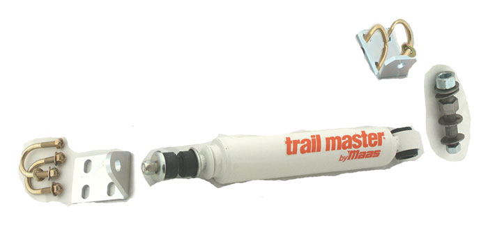

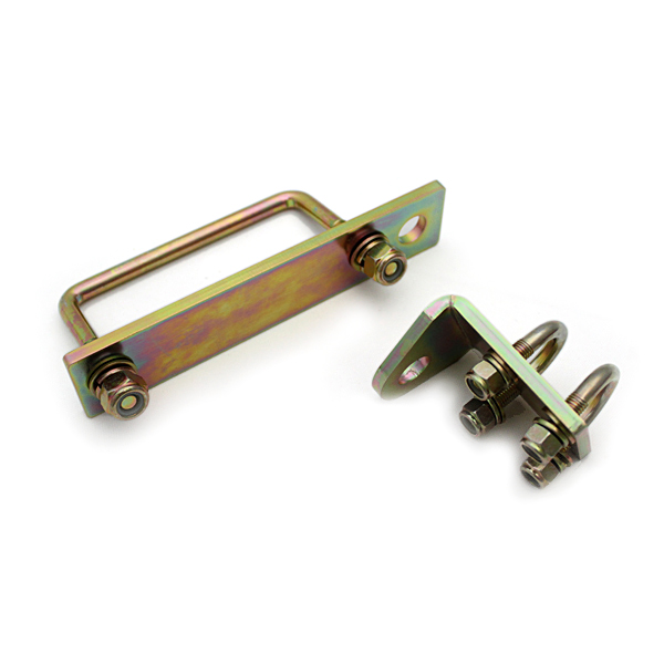

Судя по всему вы хорошо разобрались в этой теме.
И ваш способ крепления второго конца демпфера мне нравиться.
Но на том, что я нашёл крепление иное.
За что его можно закрепить, не подскажите?
Здесь написано что он для Джимки:
http://gwtec.de/product_info.php?products_id=12741
При одном условии:
Сварка и сверление автомобиля исключаются.

VladViking, на этой картинке, похоже от "рамного" крепления только болт изображен, но в самом комплекте крепление будет обязательно. Либо тот кронштейн, что справа крепиться к раме, но не теми скобами, что лежат рядом. Хотя может и ими, но к поперечной круглой трубе. :)
Я вот тоже так подумал.
Но где у нас поперечная круглая труба?
Хотя, стоп!
И к продольной трубе, если бы она проходила параллельно тяги и мосту её тоже можно прикрутить
А если бы скобы были бы побольше то и к мосту, что вообще идеально было бы!
Вот эта "продольная"-параллельно проходящая тяге и мосту и есть поперечная труба рамы ! :thumbsup:

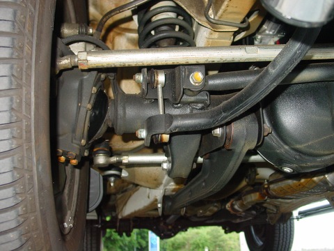

А может его прикрепить к тяге "Панара"?,
Она и по диаметру под этот кронштейн подходит и идёт паралельно почти рулевой тяге.
Кто -нибудь так делал?

сто пудофф на панару
Я вроде бы всю тему прочитал, но такого способа крепления ни разу не видел....
А ведь по сути это логично.
Панара всё время параллельна рулевой тяге, а значит и демпфер будет стоять в идеальных условиях для работы...
Или я чего-то не догоняю?

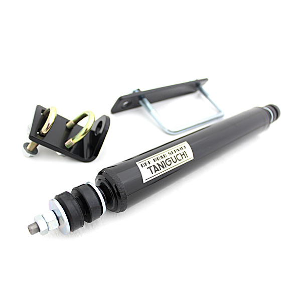

до сих пор я не встречал демпферов с таким креплением, как-то обычно одинаковые концы были. Ну у моего во всяком случае, а я другого и не хотел, только с пружиной!
в вашем случае сверлить/варить ничего и не надо. Хотя я не вижу ничего страшного в сверлении буксировочного уха, как в моём случае, от этого в машине ни на мм не стало хуже или ещё чего плохого.

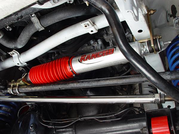

Пружины не нужны в тех машинах где руль нормально и сам возвращается в прямое положение. Это моё личное мнение на этот счёт.
В Джимнике ИНОГДА бывают ситуации, когда руль просто отвратительно возвращается назад к прямолинейному движению, поэтому
пружинка возврата в центр мне лично очень приятна и удобна.
Ещё, есть мысль, что пружинка нужна при здоровых колёсах когда приходится ловить машинку на плохой дороге, тут, тоже, должна
пружина помогать, но это в основном догадки ;).
Мне пружинка шикарно помогает когда едешь по дороге типа М6, ну как после бомбёжки которые, я на такой дороге отпускаю руки,
когда достаёт вибрация, и машин очень хорошо сохраняет прямолинейное движение, думаю пружина в этом деле помогает машинке.
Установка демпфера с пружинкой совершенно безпроблемна. Пружина "намертво" прикручивается к штоку, а другой край, который
ползает по корпусу амморта не прикручивается. Считаем, что сам демпфер уже установлен и прикручен везде, кроме вышеописанного
конца пружины. Далее самое сложное ;) - ставим колёса прямо и фиксируем свободный конец пружины в этом положении.
И ВСЁ! ;)

Ответ: Рулевой демпфер
Когда примерял демпфер от мерса, мне показалось что между панарой и рулевой тягой места тупо нет.
Еще очень правильное место между мостом и длинной рулевой тягой, но там места тоже нет.

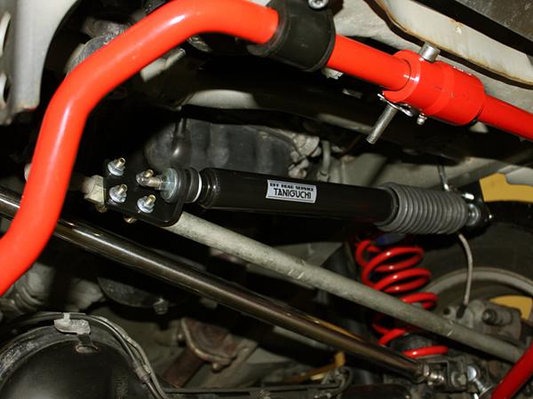

вот мне думается как-то так:
ну конечно кронштейны и скобки надо крутить на 180 градусов туда/сюда, чтоб понять как луче.

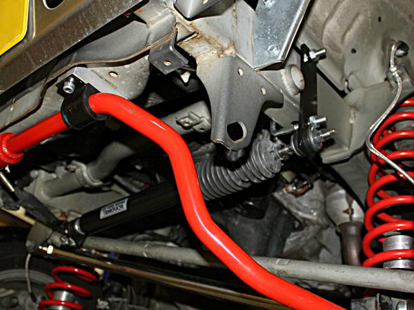

AleksMV
2 Август 2010
199
Toyota Ractis
вот в японии как ставят
