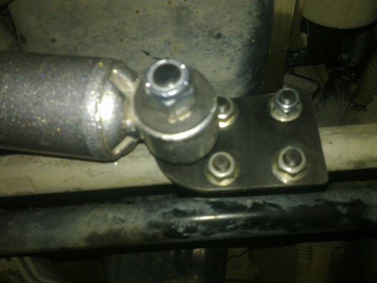

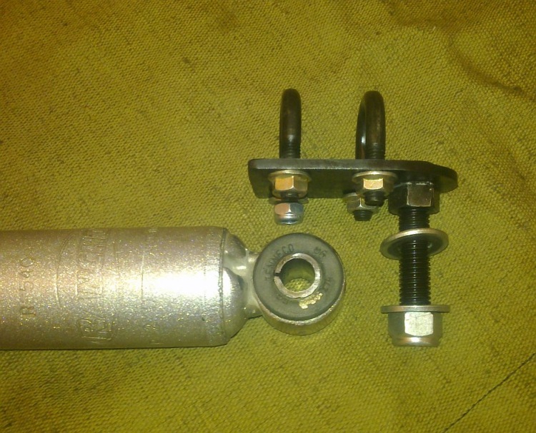

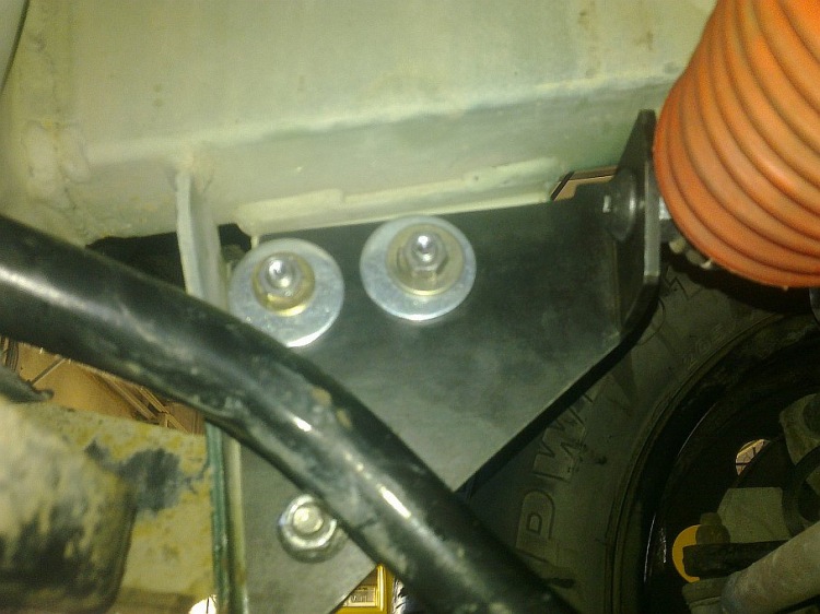

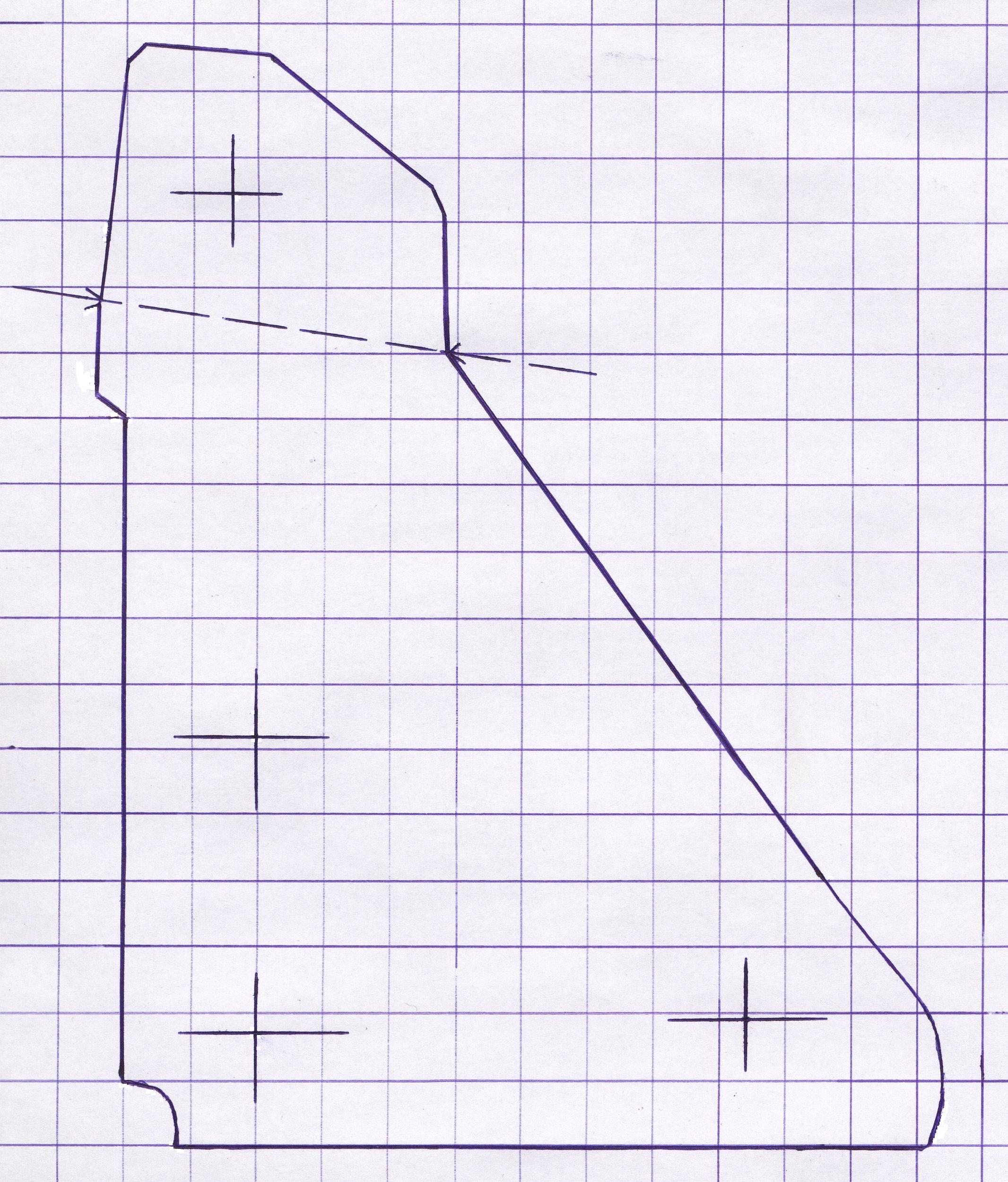

Брекеры сделаны из 5мм стального листа, демпфер Ранчо, ухо/ухо. Ход штока 180мм. Дополнительных дыр/сварки не делается. Хомуты крепления к рулевой тяге выгнуты на оправке на горячую из 8мм шпилек. Пластина рамного брекета выкроена и вырезана по предварительно подогнанному картонному шаблону. Загиб пластины под палец сделан с внутренним радиусам 1,5мм. Гнул на холодную. Шток стабилизатора немнго приподнят относительно пятки. Это потому что у меня небыло нормального стабилизатора, а это немного завоздушен и в строго горизонтальном положении работает не правильно. В среднем положении руля, рулевая тяга и стабилизатор лежат в паралельных вертикальных плоскостях плоскостях. Две верхние штатные дырки в уголке рамы оказались 8мм, а непомеревши на глаз решил что на 10мм. Поэтому пока прикрутил восьмеркой, а в брекете у меня дыры 10мм. Торопился когда ставил, поэтому брекет притянулся немного провисшим. Счас на фото только заметил. В выходные рассверлю под десятку и поправлю. Только что установил, дал круголя по калдобинам - нравиться!!!! ))). Кому интересно могу отсканть шаблон-развертку рамного крепления. С креплением на тяге думаю, что и так все понятно.

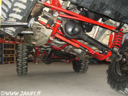

))))) Классная подвеса!!! а труба то за мост хоть немного прячется? ИМХО, сцарапнет ее первым же пеньком
vlraider
12 Октябрь 2011
Ответ: Рулевой демпфер
Я считаю что у запфи идеальный вариант по эффективности, но вот действительно может оторвать.
Хотя, никто не мешает чуть выше поднять.
Кардан мешает. Там рулевая тяга впритык к кардану, демпфер соответственно тоже выше не поставить, но демпфер минимум раза в 2 толще рулевой тяги, соответственно и торчать будет ниже рулевой. Но по идее все равно должен остаться в тени моста.
А когда колёса полностью выворачиваются, там место для демпфера остаётся между тягой и мостом?
EDI
27 Апрель 2006
6,806
2,229
Израиль
авто
+1 , оторвёт об первый же пень
