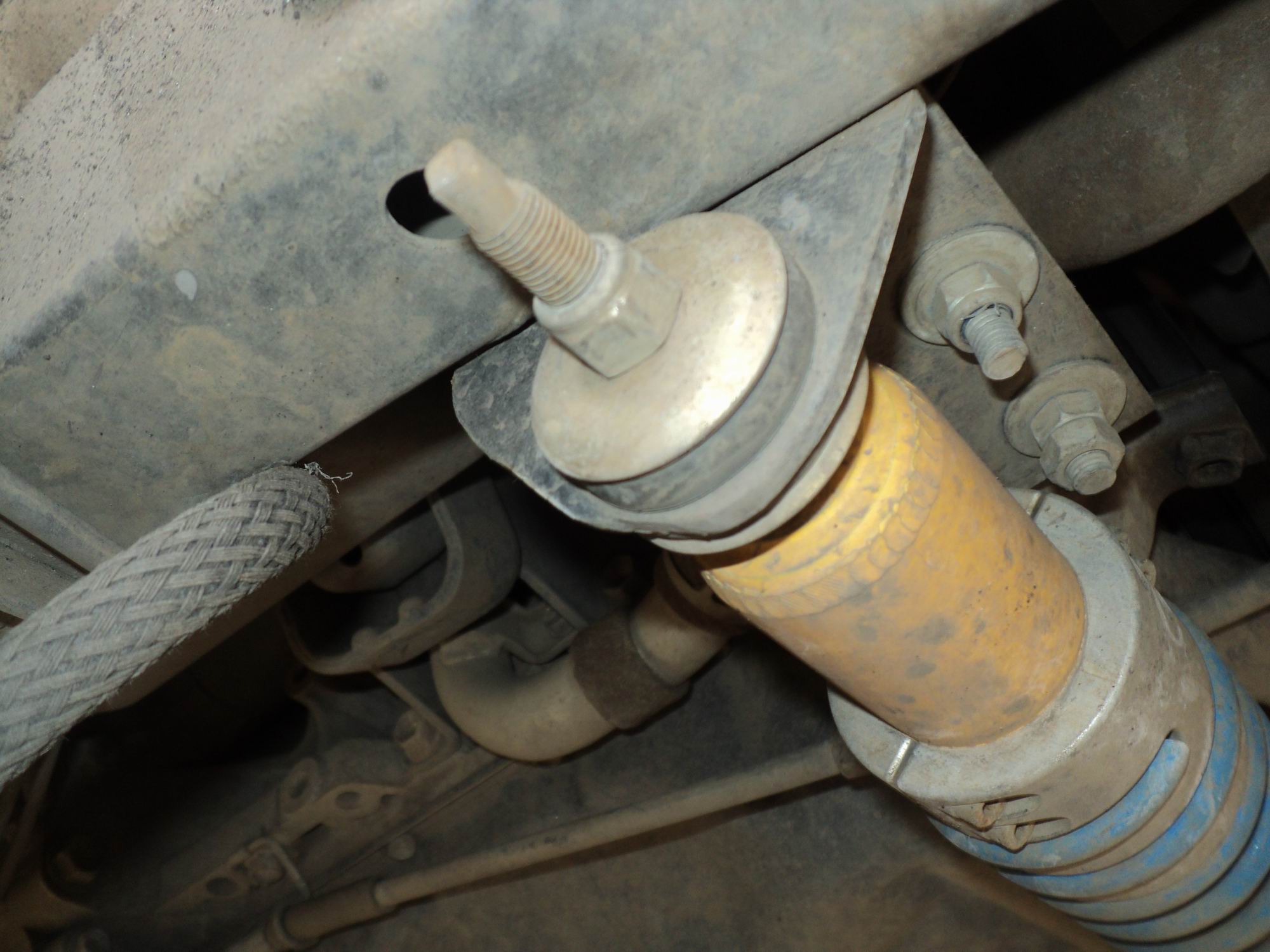

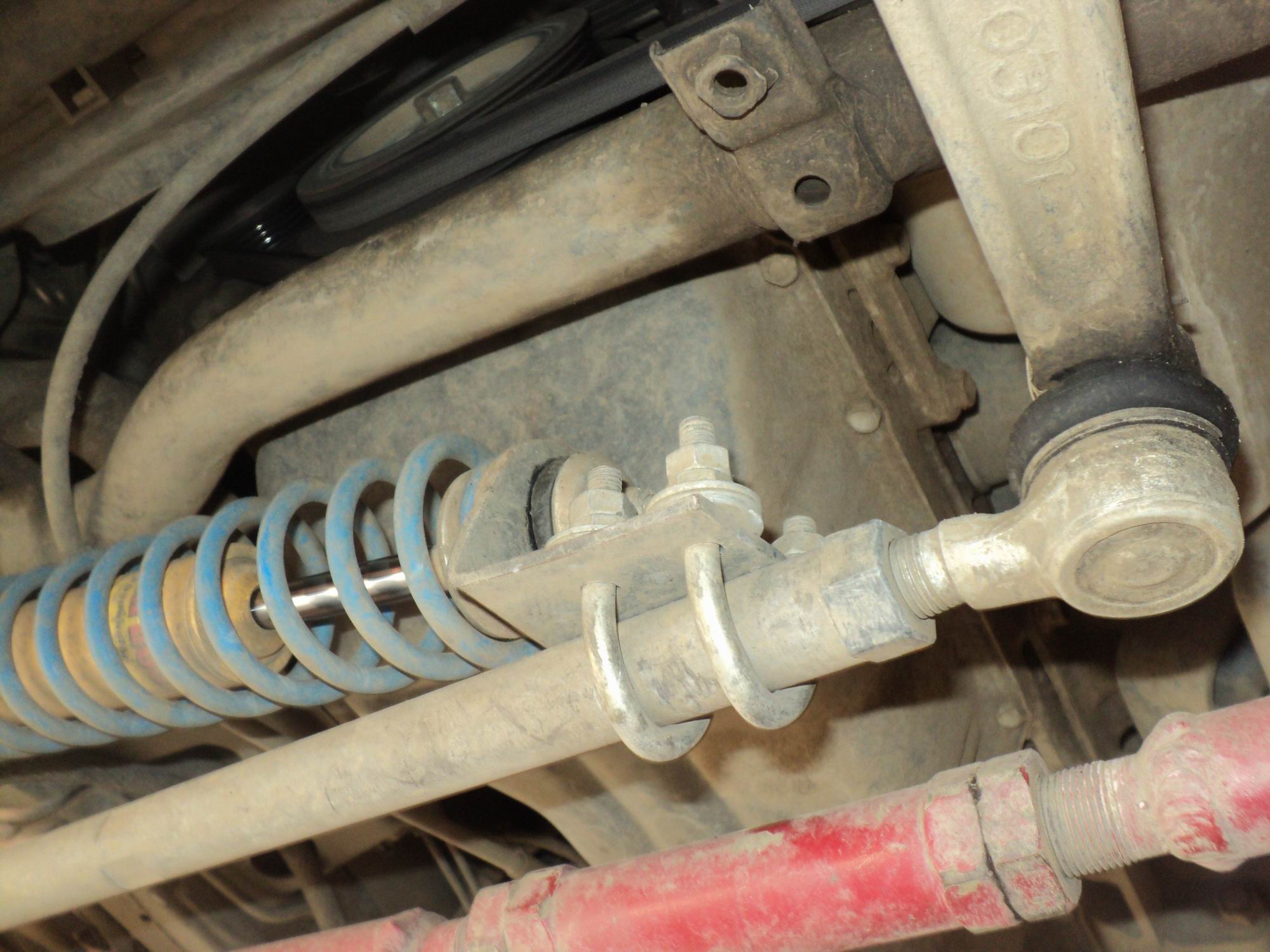

Поставил демпфер SAFARI / PATROL Y60 с пружиной. Уже как пол года - тока радует. Очень помогает на камнях и в колее.
Кастор правлен двумя с/блоками, чуть не хватало, от того было биение, после установки демпфера всё в норме.
Единственная заморочка была по креплениям.
ParakaVN
28 Март 2008
522
115
Ответ: Рулевой демпфер
Ну как нить сфотаю.
Просто с демпфером небыло ни чего. Крепление шток/шток.
Вот и колхозил крепление к раме и рулевой. На всё ушло максимум часа 2.
Да забыл сказать - демпфер тачдог

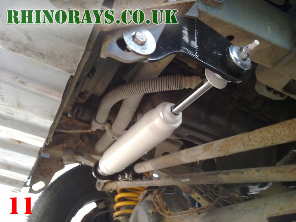

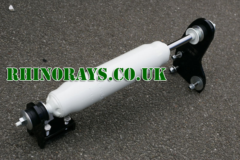

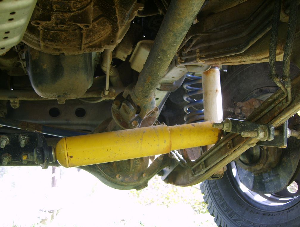

Первое висит ниже моста поэтому в мусор, а второе - стандартное размещение с разными вариантами кронштейна на раму.
Значит байан.
Однако, вариант под мостом на картинке, это вроде ОМЕ.
