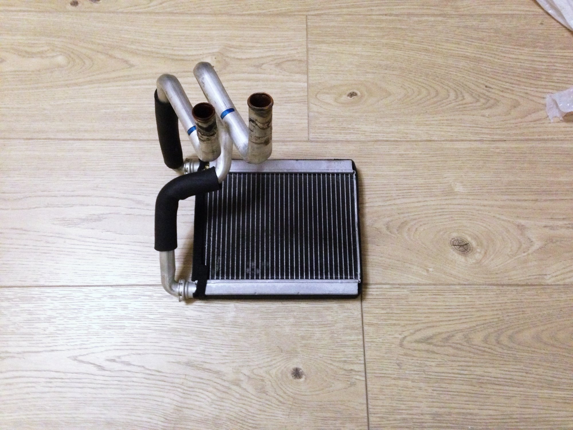

Я понял, в чем хитрость предложенного варианта. Кратко: перепилить трубки радиатора под торпедой, вынуть радиатор, не снимая торпедо и не отсоединяя печку от шлангов под капотом, а потом у нового радиатора так же перепилить трубки и вставить его, соединив трубки резиновыми патрубками. Просто и гениально! Минимум работы, не надо ничего разбирать (торпедо, печку и пр.). Иначе радиатор, как я и предполагал, все же вряд ли удастся заменить, не снимая торпедо. Да и проще так намного, и ничего не теряете в надежности и пр., если используете хорошие патрубки и хомуты.
Кстати, рекомендую использовать оригиналььные патрубки Сузуки, такие как под капотом к радиатору печки и идут - эта резина очень хорошего качества, даже с 10-летней Лианы с пробегом больше 200 тыс. км они были в хорошем состоянии.

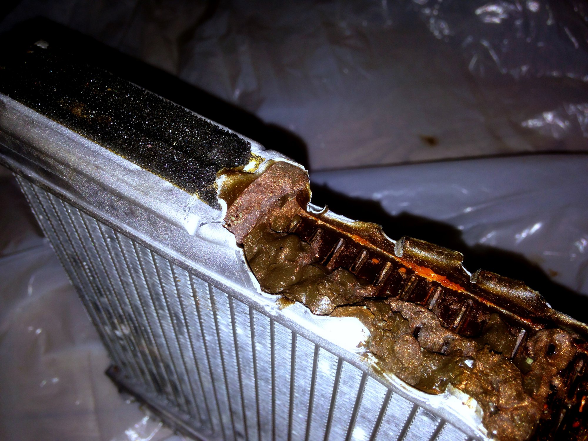

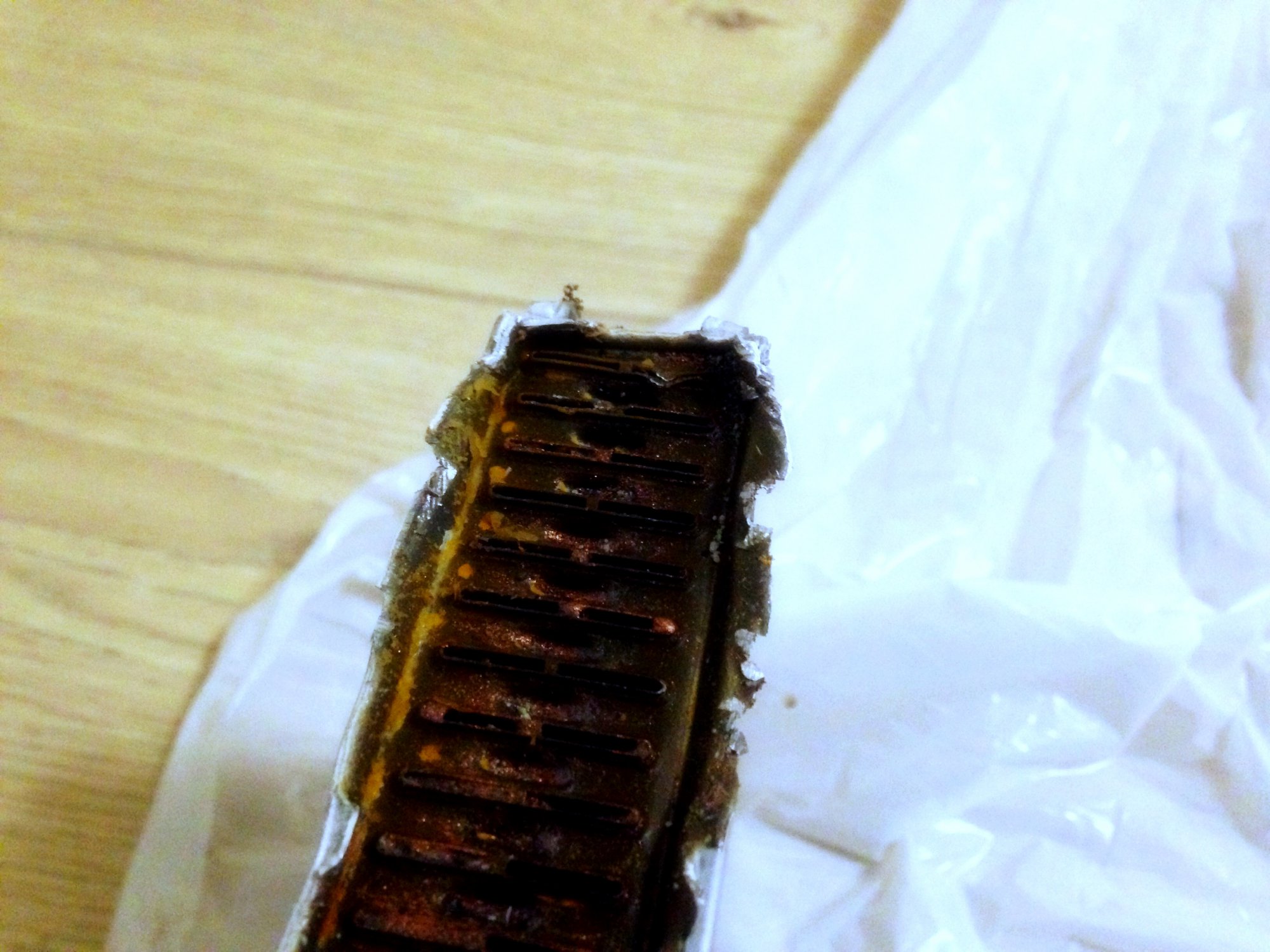

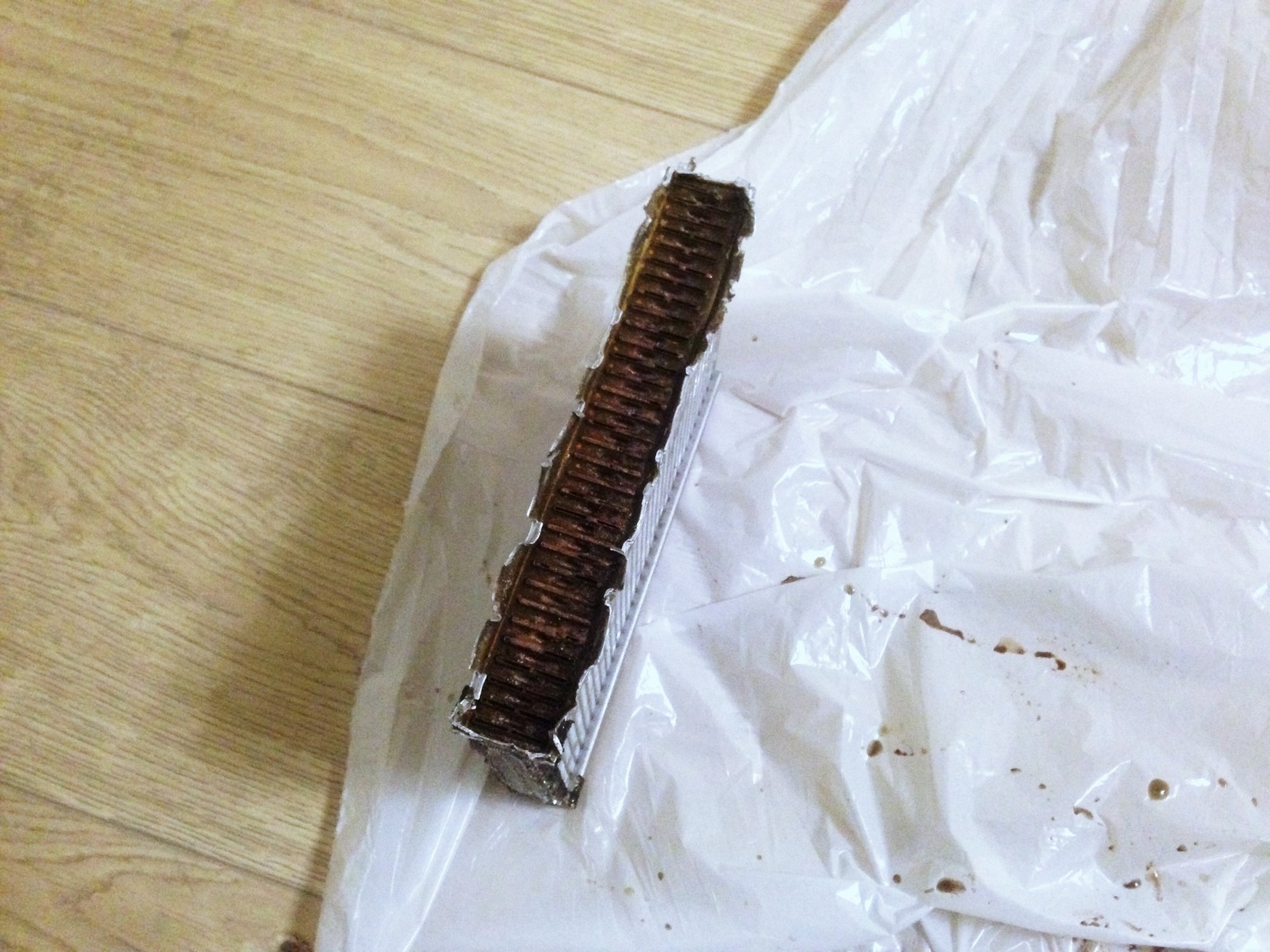

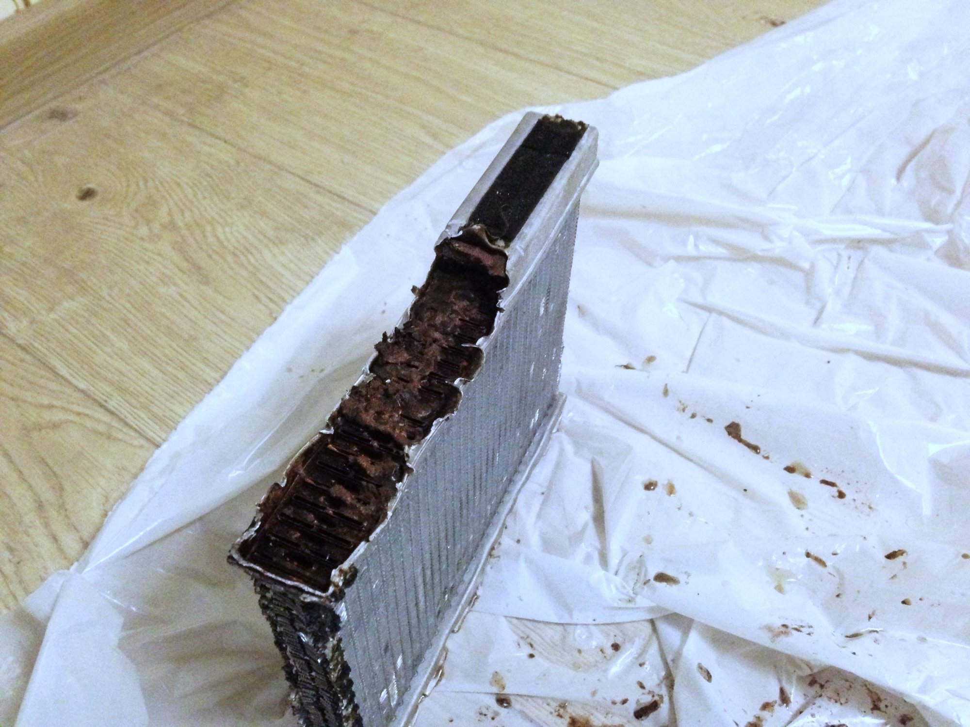

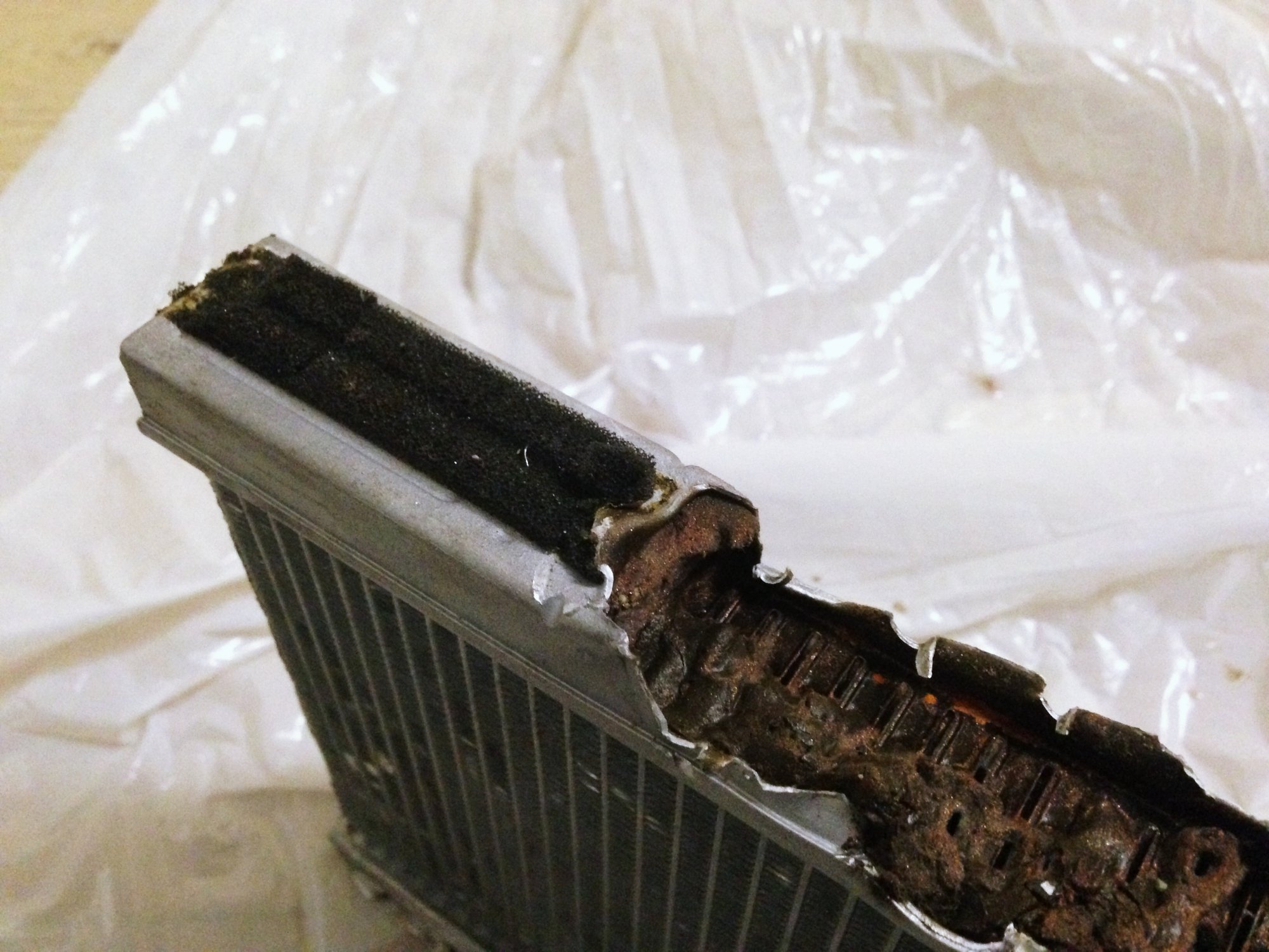

P.S. никак руки не доходили выложить фото последствий использования герметика (фото убитого термостата я выкладывал ранее). Внешне, почти как новый))
Зато внутри... Это верхняя часть, "обратка" то есть:
А вот что на нижней части. Герметик не оставил ему ни единого шанса))
Кое-кто из механиков сказал, что теперь по-хорошему надо вскрывать двигатель и вычищать аналогичную субстанцию из каналов. Вот только я не уверен, что это возможно...
Мой брат когда-то использовал герметик на Москвиче, когда радиатор потек и надо было как-то доехать из другого города домой. После этого двигатель стал сильно греться. Когда он разобрал двигатель, то там было нечто подобное вашим фоткам радиатора, только еще хуже. Действительно, пришлось все каналы и все вокруг стаканов цилиндров чистить вручную, т.к. никакая "моющая" жидкость не брала этот герметик, сколько он ни пробовал мыть систему, не разбирая двигатель. Плюс замена радиаторов двигателя и печки. Так что реально герметик лучше использовать в ОЧЕНЬ крайних случаях, но быть готовым потом капиталить двигатель и менять все радиаторы.
Кстати, вместо герметика можно использовать старый дедовский метод - горчицу, правда она засоряет систему еще хлеще. Все это, повторюсь, на самый крайний случай, когда уже просто плевать на машину и вы готовы потом ее капиталить, лишь бы доехать!

Какой именно герметик использовали ? А вообще кошмар !!!
Использовал Hi-Gear 9041.
Вообще я так понимаю, у них вся продукция разрушительнее напалма: с наступлением холодов начал посвистывать ремень генератора. Увидел "спрей против скрипа ремня" той же конторы, купил, пшикнул... Ремень свистеть перестал, загудел подшипник :ireful2:
Продукцию данной фирмы должен использовать Джон Коннор в предстоящей войне с машинами, другого применения я ей не вижу ;)
