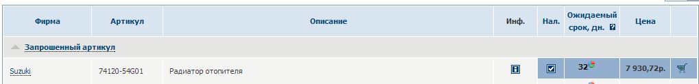

А не подскажите лучше новый купить или с разбора?
Новая стоит 8тыр, у Kasika - 1.5тыр. Я бы взял у него, еще ни разу не повел, туфту не всунул. Выбор за Вами.
Полез на экзист посмотреть радиаторы - только оригинал 74120-54G11, с ценой 24569 :scare:, озверели совсем, а к 8000 это осушитель стоит. Радиатору китайской фирмы AVA цена 900 рублей почти на любой авто.
Пардон! Не то посмотрел:
Suzuki74120-54G01Радиатор отопителя
