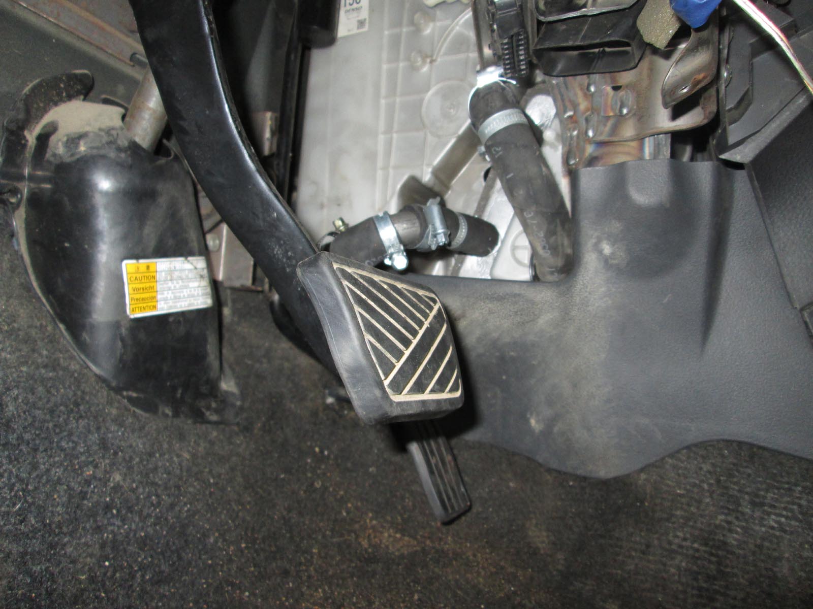

Разбирать торпеду не стал.Пилил трубки.Сложностей особо не было.Единственное помешал кронштейн,который держит диагностический разъем.Пришлось отогнуть.Патрубки использовал импорт от форда.Лучше садить на герметик.

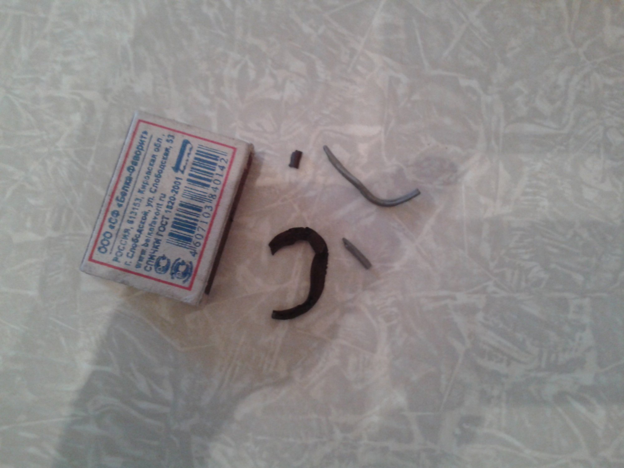

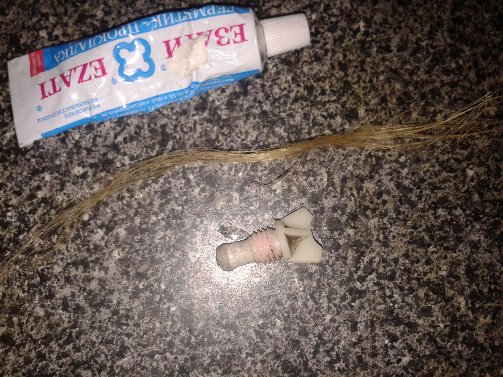

Ну вот, сегодня я решился на демонтаж радиатора печки, путем перепиливания трубок из салона., раньше я писал , о том что дует холодный воздух из правых дефлекторов. После покупки авто, обнаружил в расширителе блестки.. герметик, к бабке не ходи. Но ближе к делу: купил шланг на 18, 4 хомута, антифриз . Отодвинул до конца водительское сидение, снял пластиковую накладку под рулем, и под правой ногой. Открутил с радиатора ож пробку, слил антифриз. Вообщем, полотном по металлу перепилил я трубки радиатора,от изгиба до изгиба трубок посредине. Стал вытаскивать радиатор..мешает дефлектор в ноги, вытащил пистон, снял дефлектор, оказалось что мешает еще проставка, снял и ее. Но и это не все, мешает разъем диагностики, но не сам разъем, а пластина, на которой он крепится., пластина приварена точечной сваркой к рамке. Пришлось ее оторвать от сварки, покачал туда-сюда отпала. На рамке, где крепилась пластина, оказалось ушко, оно не дает выйти радиатору, плоскагубцами загнул ушко, вытащил радиатор. Понес домой, в ванную. Вскипятил чайник, через подачу залил кипятка в радиатор, как и думал, пол радиатора с левой стороны нагрелось, с правой нет.. Мысли были такие, что герметик должен засрать с подачи, поэтому решено было напором воды из под крана, попробовать его вытолкать с обратки. Одел шланг на обратку, другой конец на смеситель в ванной, и давнул напором, напор у меня хороший. Полетели ошметки, блестки. Вообщем раз двадцать, промывал, то с подачи , то с обратки, пока не пошла читая вода без всякой хрени. Самые большие ошметки герметика на фото Фото-0029.jpg
Вскипятил опять чайник, через подачу залил, и чудо свершилось, радиатор весь равномерно прогрелся. Поскакал быстрее ставить все на место. Вымерял шланги, отрезал, одел хомуты, и воткнул радиатор на место., все затянул. Залил охлаждайку в радиатор, и обнаружил что подкапывает через сливную радиатора. Слил все обратно, вытащил заглушку, резинка истрепалась..
Мысль пришла мгновенно, все на фото Фото-0024.jpg подмотал, герметиком обмазал, чтоб не распускалось при завертывании. Ввернул, снова залил ож, все сухо!!! Завел машинку, постепенно подливая антифриз, прогрел. Включаю печку, а там со всех дефлекторов и справа, и слева ЖАР!!! Да такой, что вот-вот дефлекторы расплавятся :) .

Странные куски герметика. Это что у тебя на герметик сажали, что столько ошметок в систему попало? Видимо от души щедро намазали, внутри соединения повыперло и со временем отвалилось и в радиаторе печки осело. Не похоже на герметик, который засыпают или заливают в систему охлаждения при протечках радиатора.
Да, и разные по цвету эти куски герметика еще почему-то..

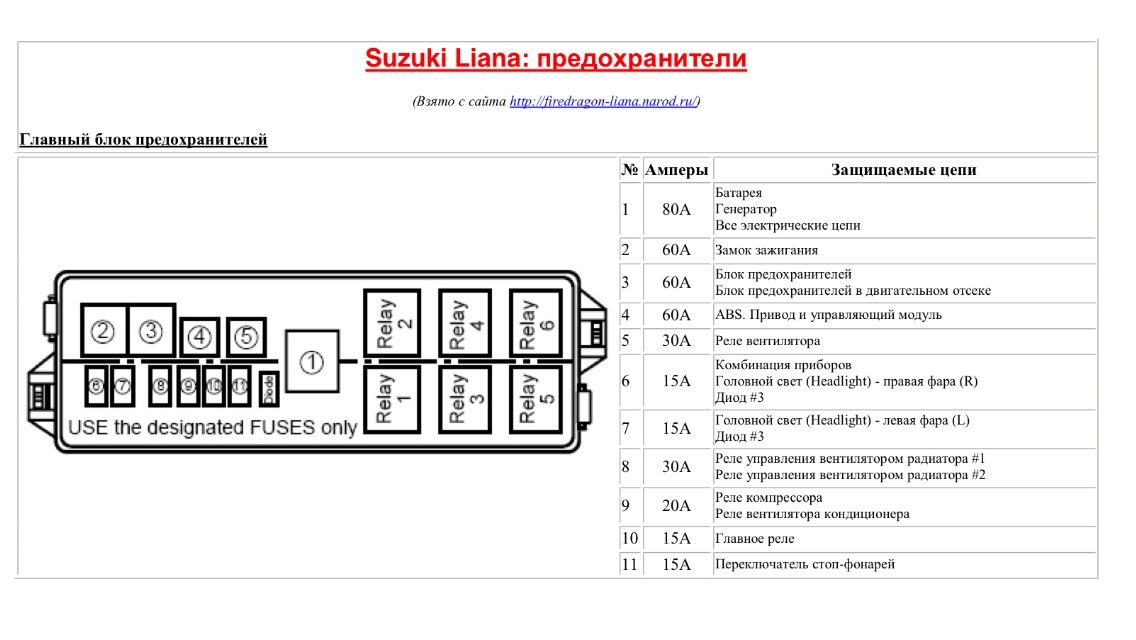

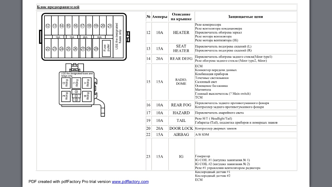

Парни подскажите,такая проблема: С утра было прохладно,включил печку, а она не работает,кондиционер тоже не переключает., и отказали поворотники,аварийка работает. Если это предохранитель, то получается что они на одном запитаны и печка и поворотники? Берет меня сомнение на сей счет...
ClutchBurn
10 Ноябрь 2013
'05 Liana Wagon, 2WD, AT, M16A, ZA4
'07 Liana Wagon, 2WD, MT, M16A, ZY4
Если верить схеме, то для поворотников вообще предохранитель не предусмотрен :-/
Вот схемы с FireDragon, возможно помогут разобраться:
Luka
30 Ноябрь 2010
1,699
1,134
У меня прошлой зимой на Субару печка/кондей отказали совместно с прикуривателем после, как оказалось, КЗ от фишки видеорегистратора. Как Вы догадались он был воткнут в прикуриватель. Починил моментально заменой 20 А предохранителя в салоне.
shariot1972
24 Ноябрь 2013
287
Екактеринбург
сузуки лиана, 2005 г.в., дв 1,6., седан, 106 л/с. Екатеринбург.
Все, спасибо, разобрался. С верху третий левый на 10А. Видимо все-таки поворотники и печка на одном предохранителе.

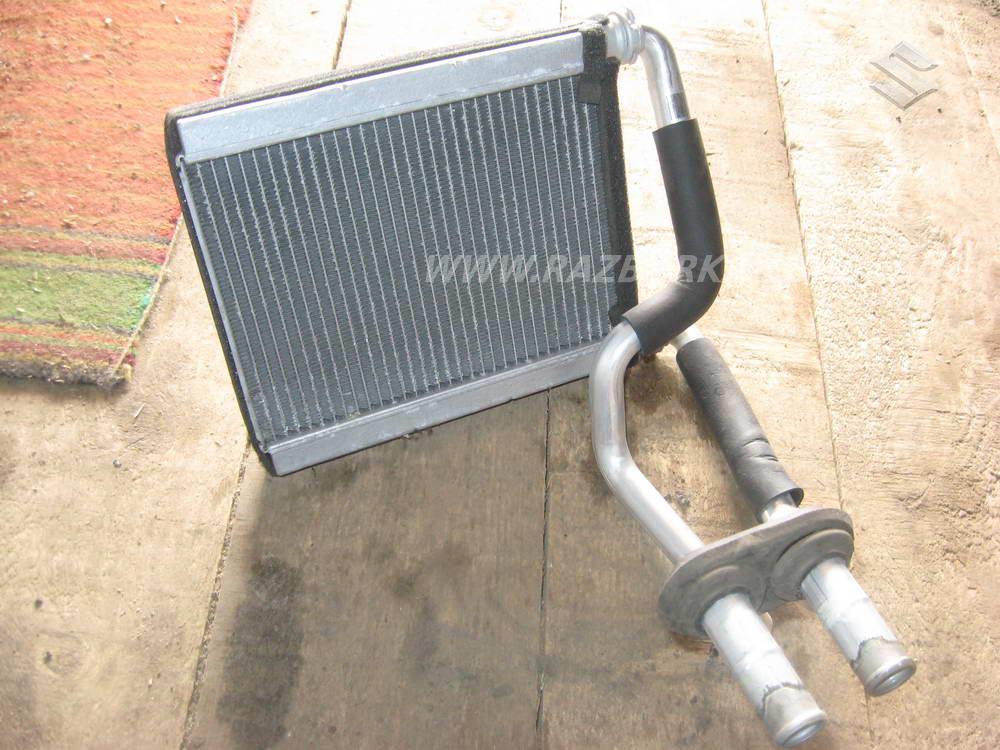

Все хорошо, похвально, но все же изобретать "велосипед" с неродным радиатором - не лучший вариант. правда, коль не нашли родного ни б/у, ни нового - ничего не остается делать.
Странно, что на разборках в Москве радиаторов печки нет, они их выкидывают что ли? Чаще всего на разбираемых Лианах (у меня по крайней мере) радиаторы печек в отличной форме, соответственно на разборке их достаточно, т.к. спрос не так уж велик.

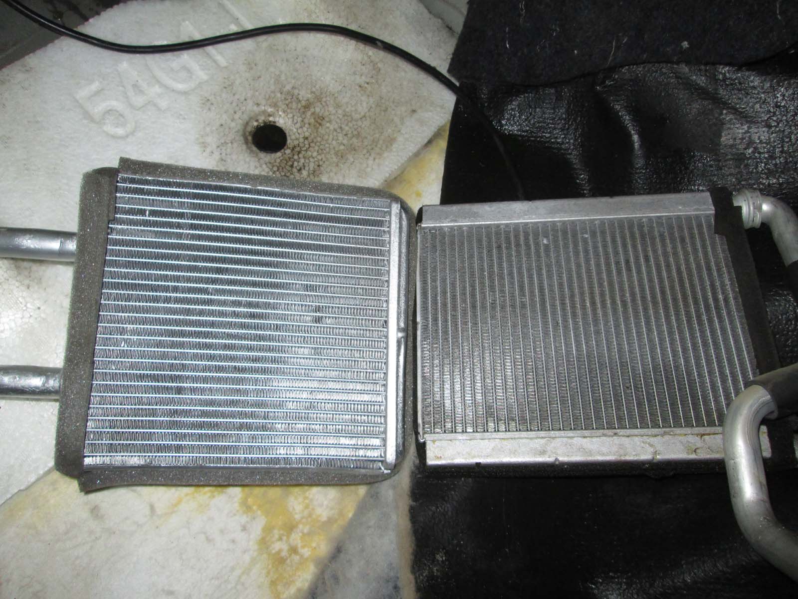

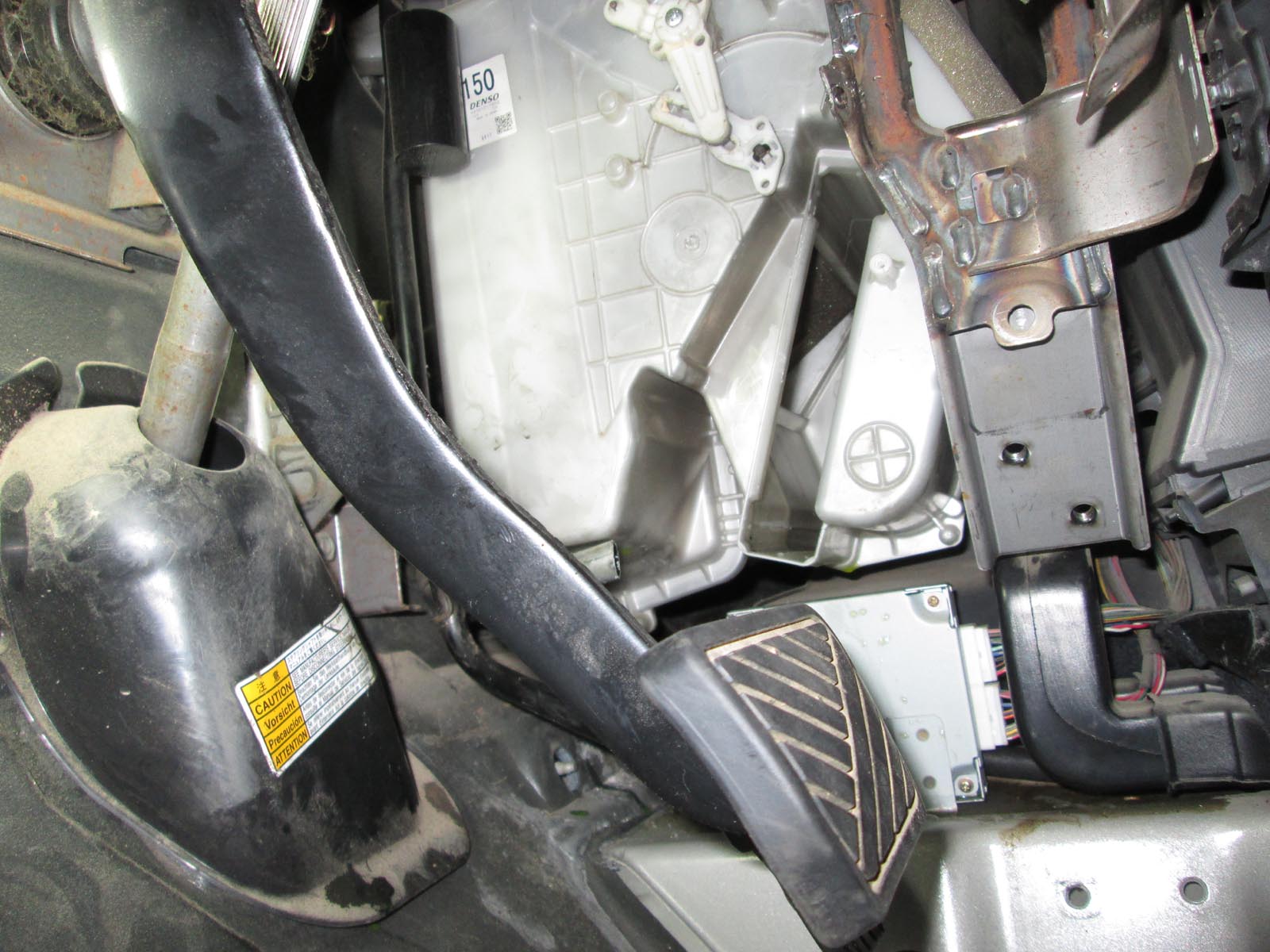

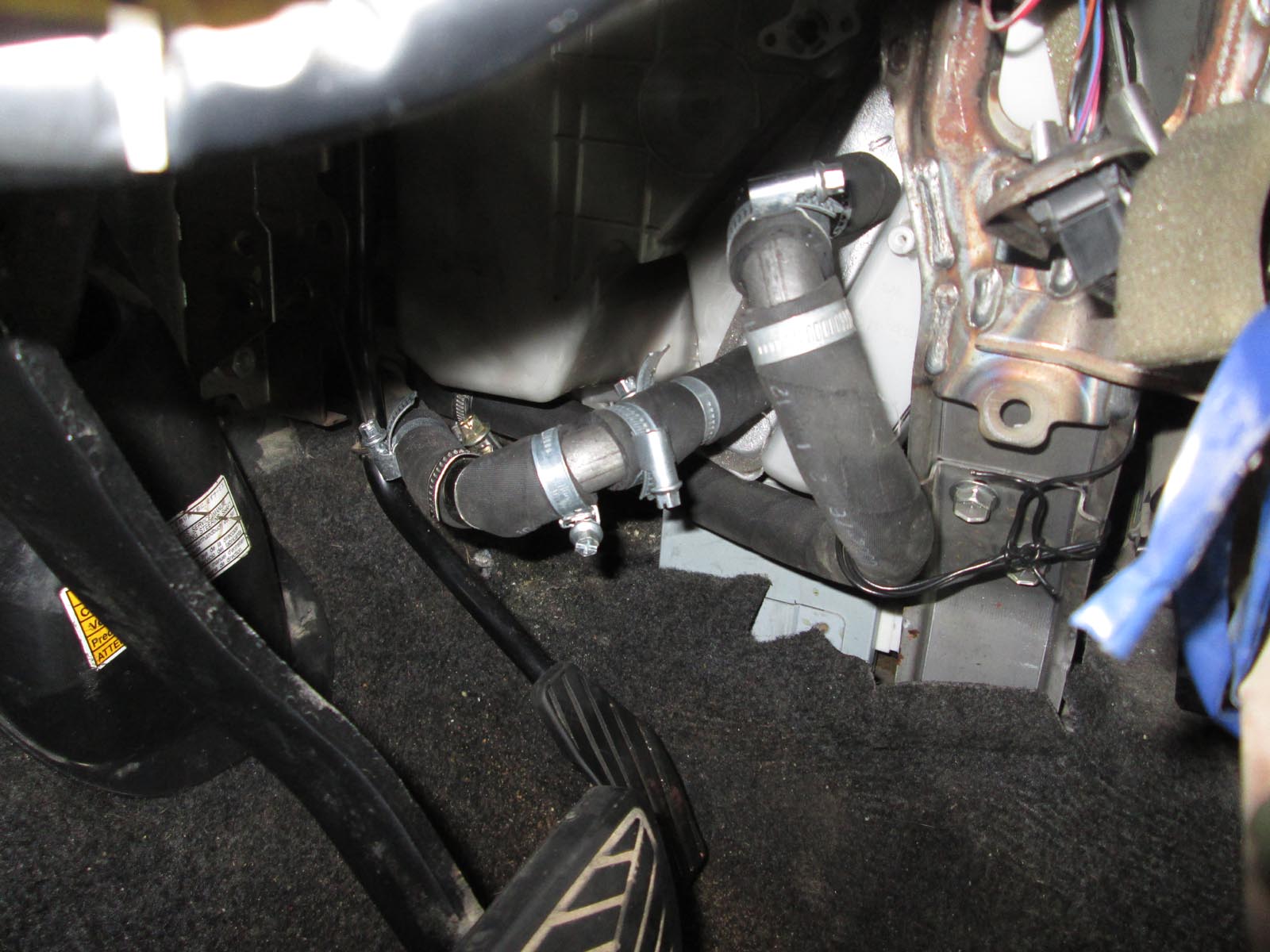

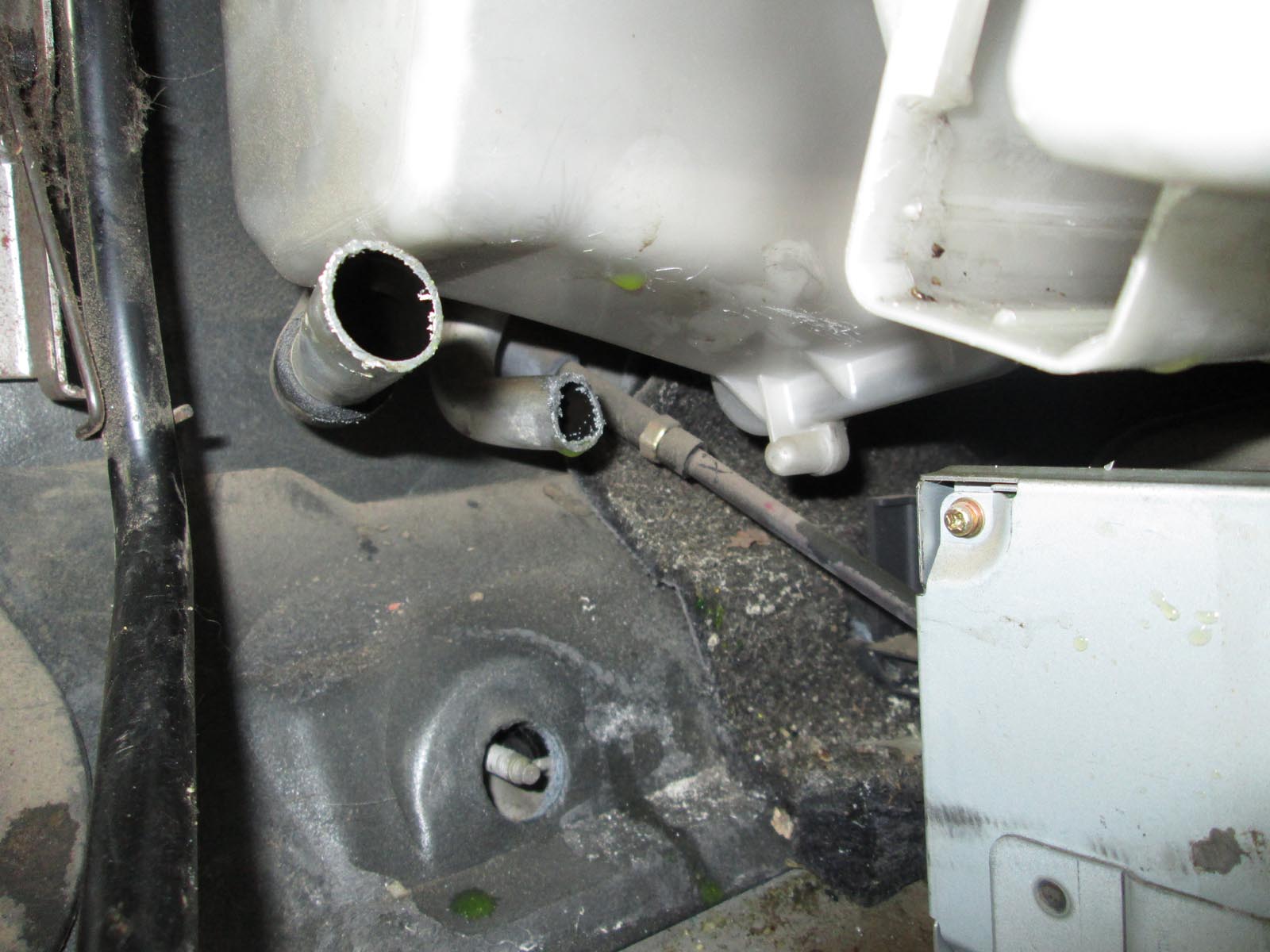

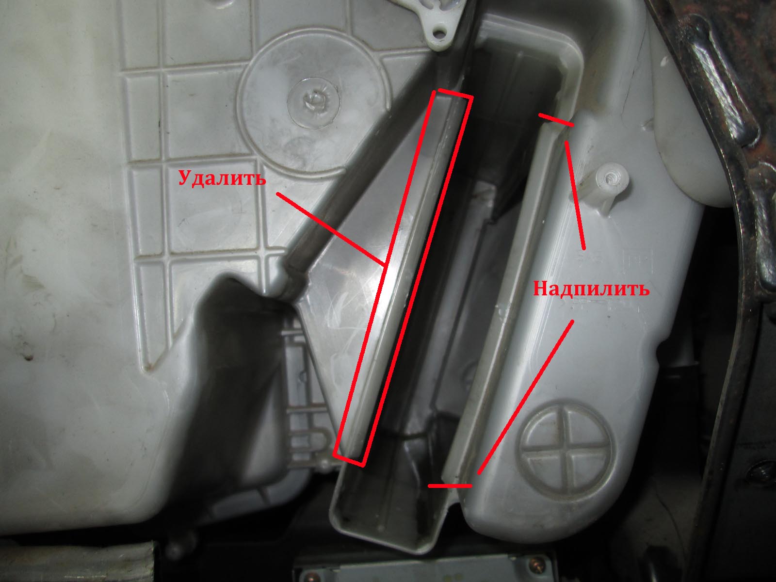

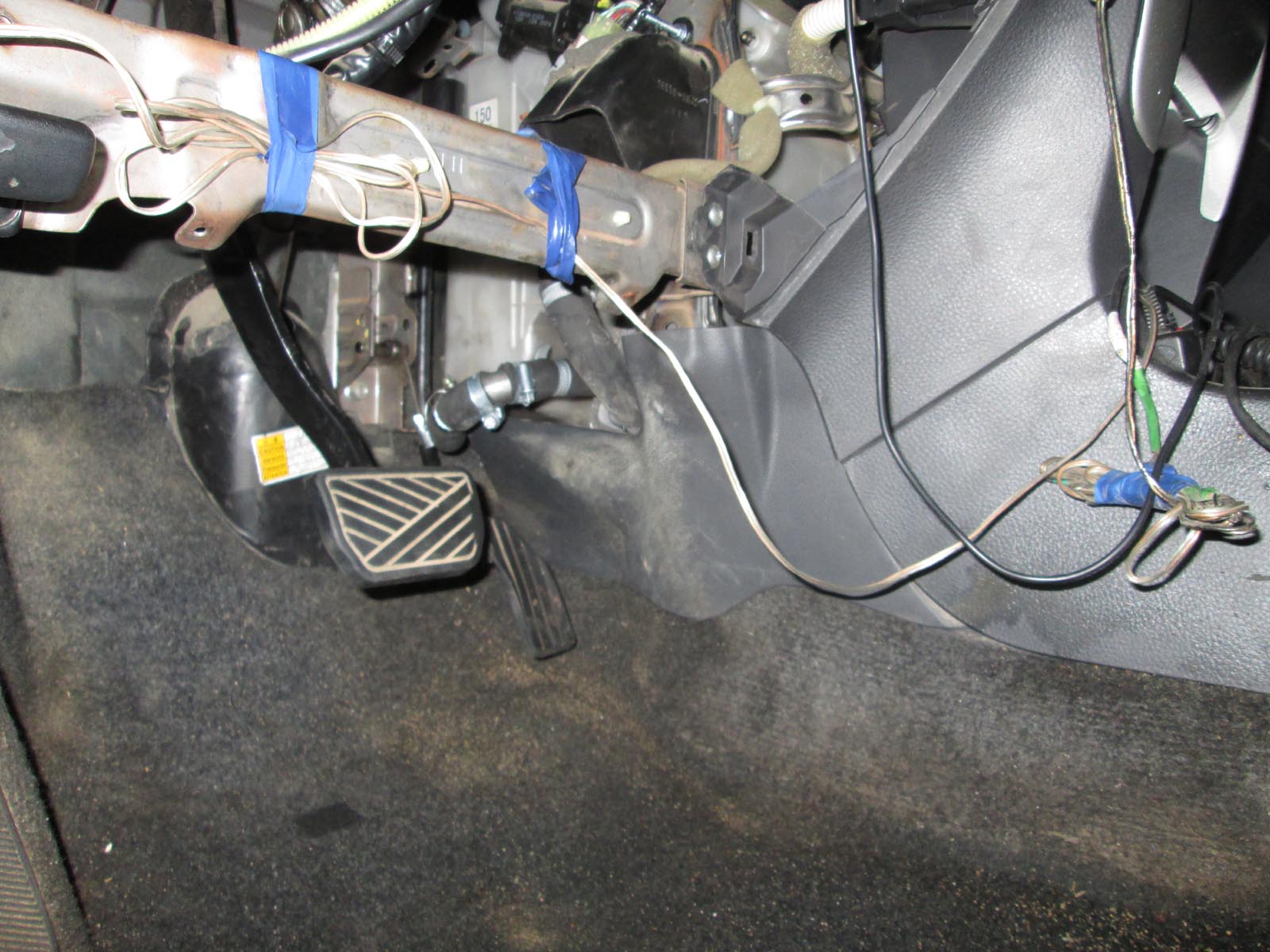

Выкладываю фотоотчет переделки печки Лианы на печку Акцента.
Отрезаем полотном по металлу патрубки печки.
Вынимаем родной радиатор из гнезда.
Удляем пластиковый буртик любым доступным способом (я этот акт вандализма совершил кусачками, если есть терпение то можно полотном по металлу), противоположный буртик немного на 5-10мм надпиливаем для увеличения его пластичности
Берем радиатор от Акцента (на фото слева)
Устанавливаем на штатное место и обвязываем шлангами
Собираем назад все щитки
П.с. единственное неудобство эксплуатации этой системы - обувь с длинным носом. У меня 45-й размер обуви да плюс еще длинный носок, не позволяет пользоваться педалью газа полноценно, приходится смещать ногу ниже, т.к. носки цепляют патрубки, в идеале найти радиатор в таком же типоразмере но с загнутыми патрубками к внутренней стенке авто.
