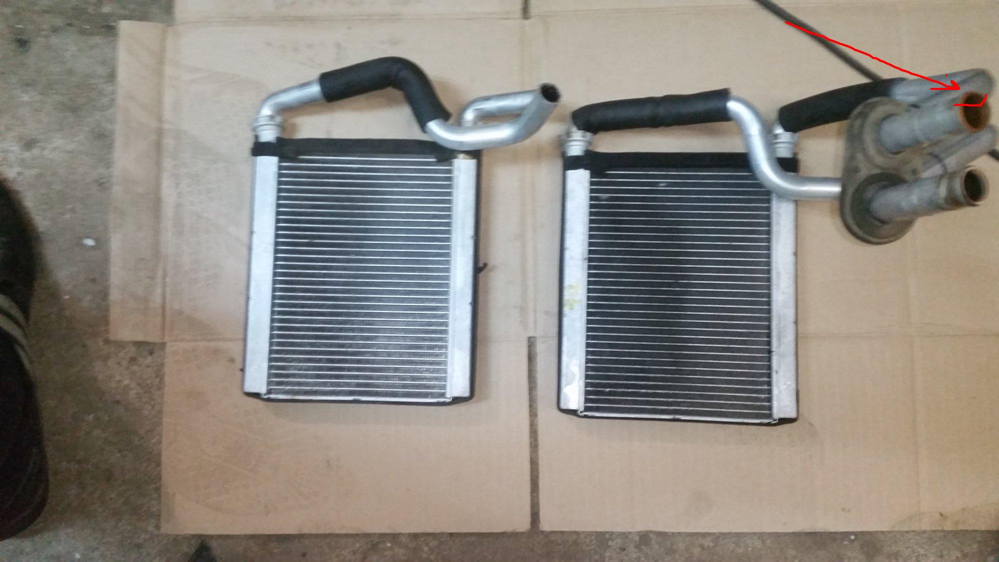

Имею Лиану 2007 года, отопление с "раздельным климатом", то есть водительская сторона дует более менее теплым воздухом, а пассажирская едва тепленьким, прошлой зимой в машине было прохладно.
Вычитал на форуме, что это лечится промывкой радиатора, но не захотел промывать, а решил поменять согласно способу описанному у
KOMBATOLEG.
Новый радиатор отопителя стоит 16000 (предлагается только оригинал) и срок поставки 40 дней, поэтому купил радиатор б/у у KASIKa за 1500р и срок доставки был 2 дня (Володе ОГРОМНОЕ СПАСИБО).
Касаемо описанного способа ...действительно легко....снять кресло
потом нужно снимать все панельки, снимать металлическую планку, к которой крепиться панелька под рулевой колонкой, желательно задрать ковролин и снять пенопластовый утеплитель и мягкий утеплитель, снять пластиковый разъем OBDII , так проще будет добраться до трубок радиатора.
Обязательно постелить пленку.
Резать трубки неудобно, но как правильно сказано выше возможно.

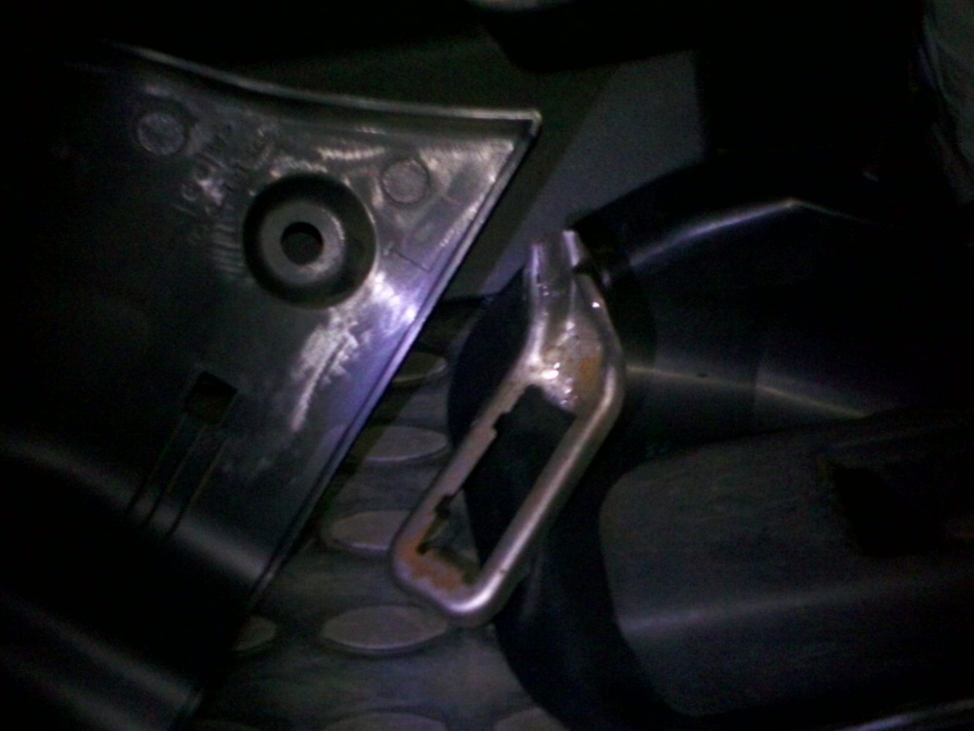

А вот вытащить радиатор вбок к педалям мешает кронштейн
разъема OBDII...трубки были уже перепилены, поэтому недолго думая с помощью плоскогубцев демонтировал кронштейн
но радиатор НЕ ВЫТАЩИЛСЯ, ухо, к которому крепился разъем мешает вытащить его, гнул это ухо проклиная все на свете, другого места ему не нашлось...вот так стало все выглядеть

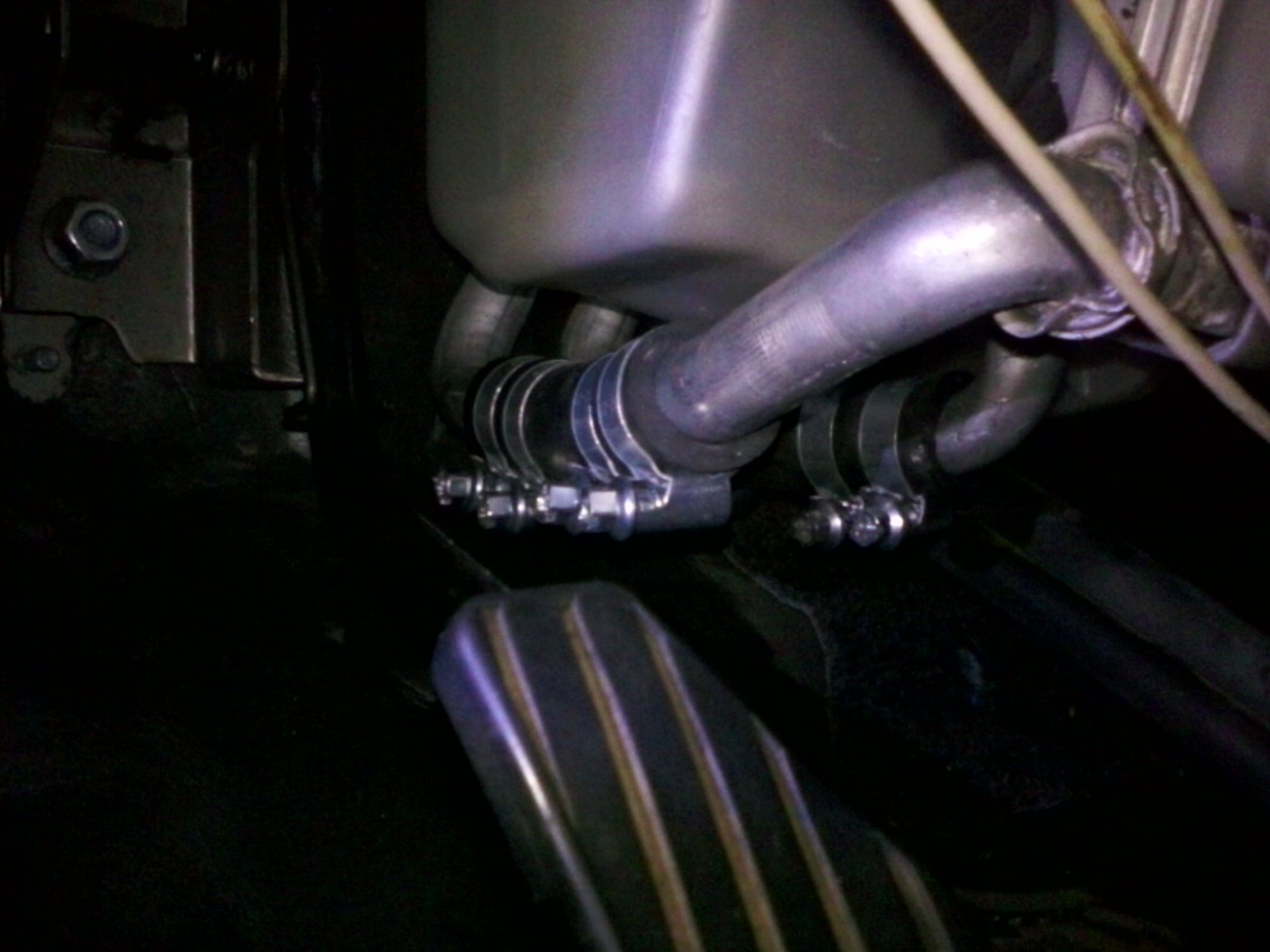

после этого радиатор вытащить удалось, на устанавливаемом от KASIKа обрезал трубки так же .

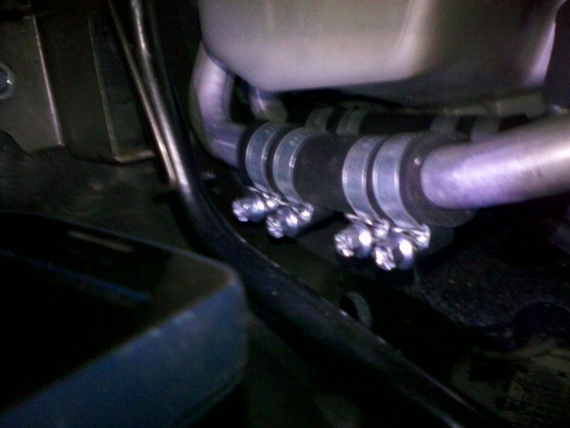

Шланги брал внутренним диаметром 17мм, наружным 25мм. Шланги одевал на обрезки которые остались в машине, потом установил на место новый радиатор и стянул шланги на его трубки. Сделать это оказалось ОЧЕНЬ сложно. Помогло то, что трубки в радиатор завальцованы так, что могут вращаться, поэтому сначала сделал дальнюю трубку (ближняя была отогнута и не мешала), а потом ближнюю.
Я делал при температуре -5С, шланги дубеют, причем еще возникает некоторая несоосность соединяемых трубок, поэтому стащить шланги на трубки радиатора ОЧЕНЬ И ОЧЕНЬ СЛОЖНО. Плюс там еще насаженные хомуты болтаются. В итоге перепсиховал, думая чем нагреть шланги. Фен забыл дома. Пришлось одолжить фен у жены друга, в гараже которого все и происходило. Фен конечно не строительный, но жена друга профессиональный парикмахер потому он хороший. Смог натянуть шланги только после ОЧЕНЬ ХОРОШЕГО прогрева.
Сначала дальний, и затянул 4 хомута, потом ближний , и затянул еще 4 хомута. Залил антифриз, завел, полчаса поработало, нигде не потекло.
Время заняло с 12 дня до 1-00 ночи.

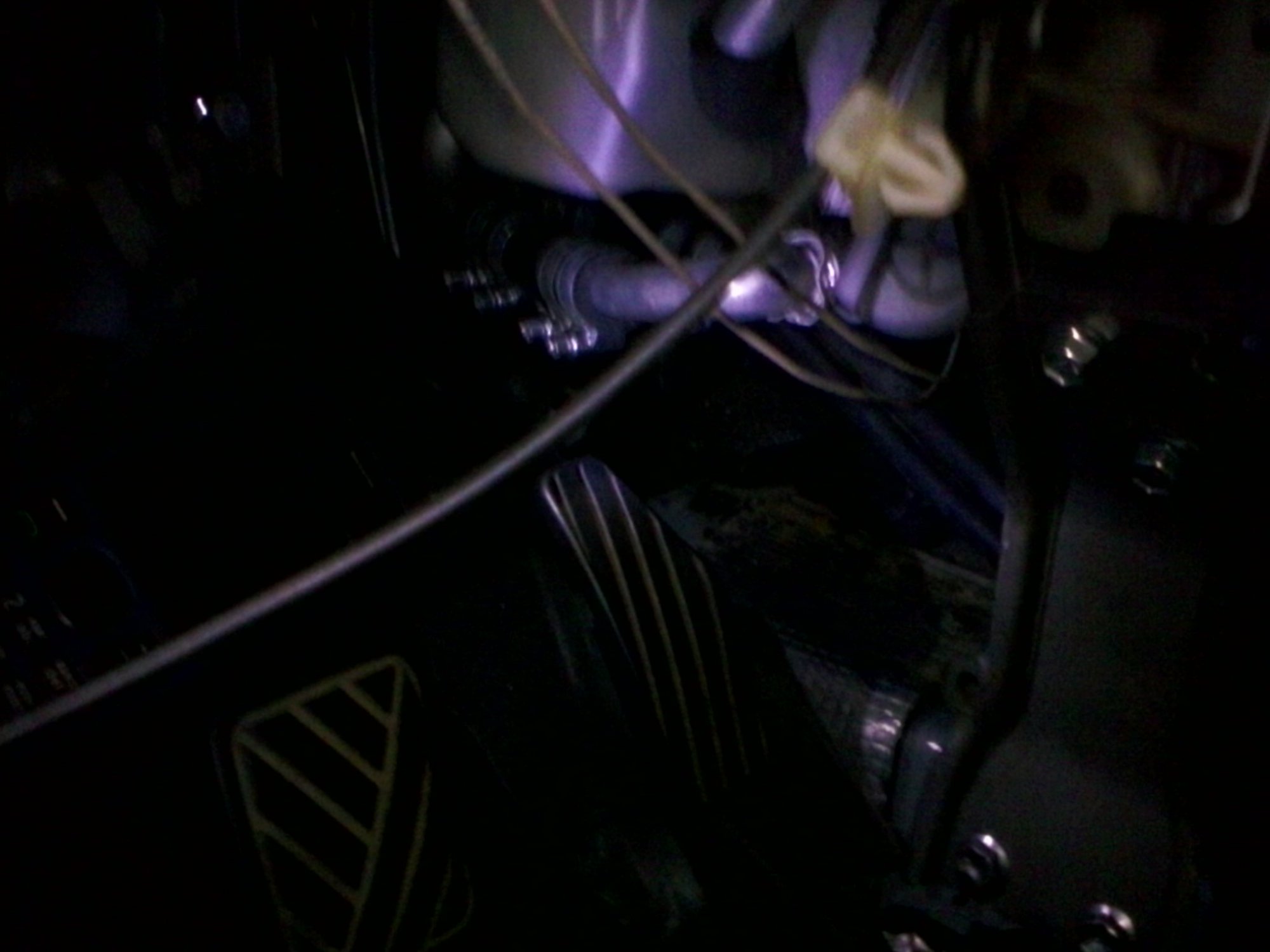

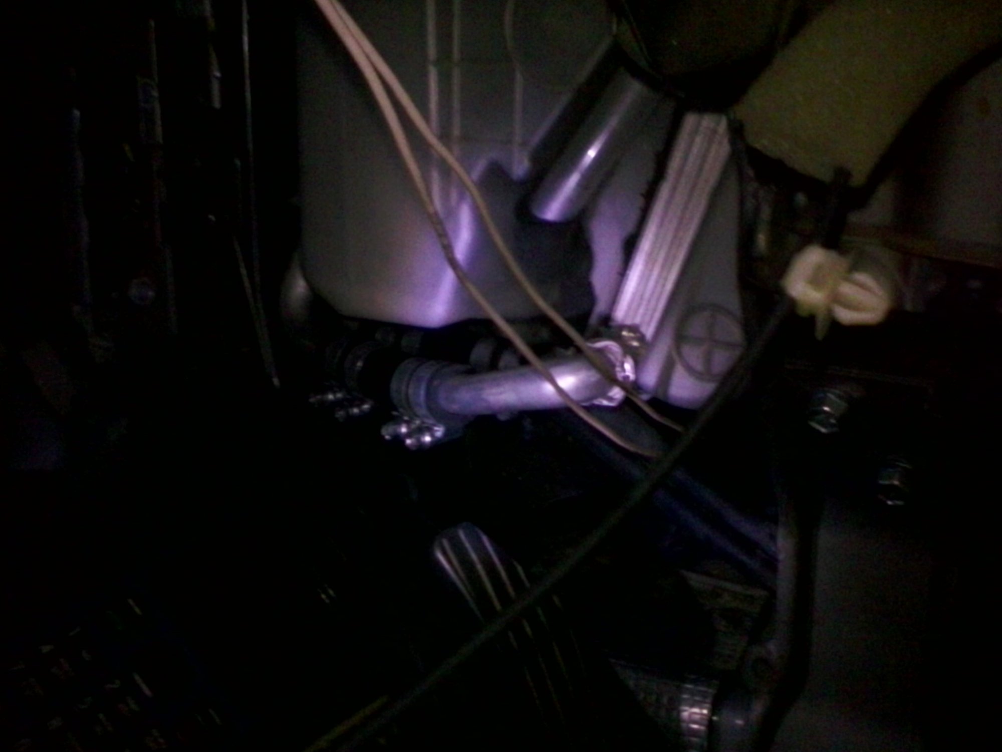

Выглядит так.
Теперь о результатах.
Эффект "раздельного климата" практически пропал. В машине ЖАРИЩА. С водительской стороны стало тоже намного жарче, сегодня -2С, руку у сопла не удержать, горячо. Я ОЧЕНЬ ДОВОЛЕН.
Да, мой радиатор был реально загажен, черный внутри, а Володин светленький, как новый.
