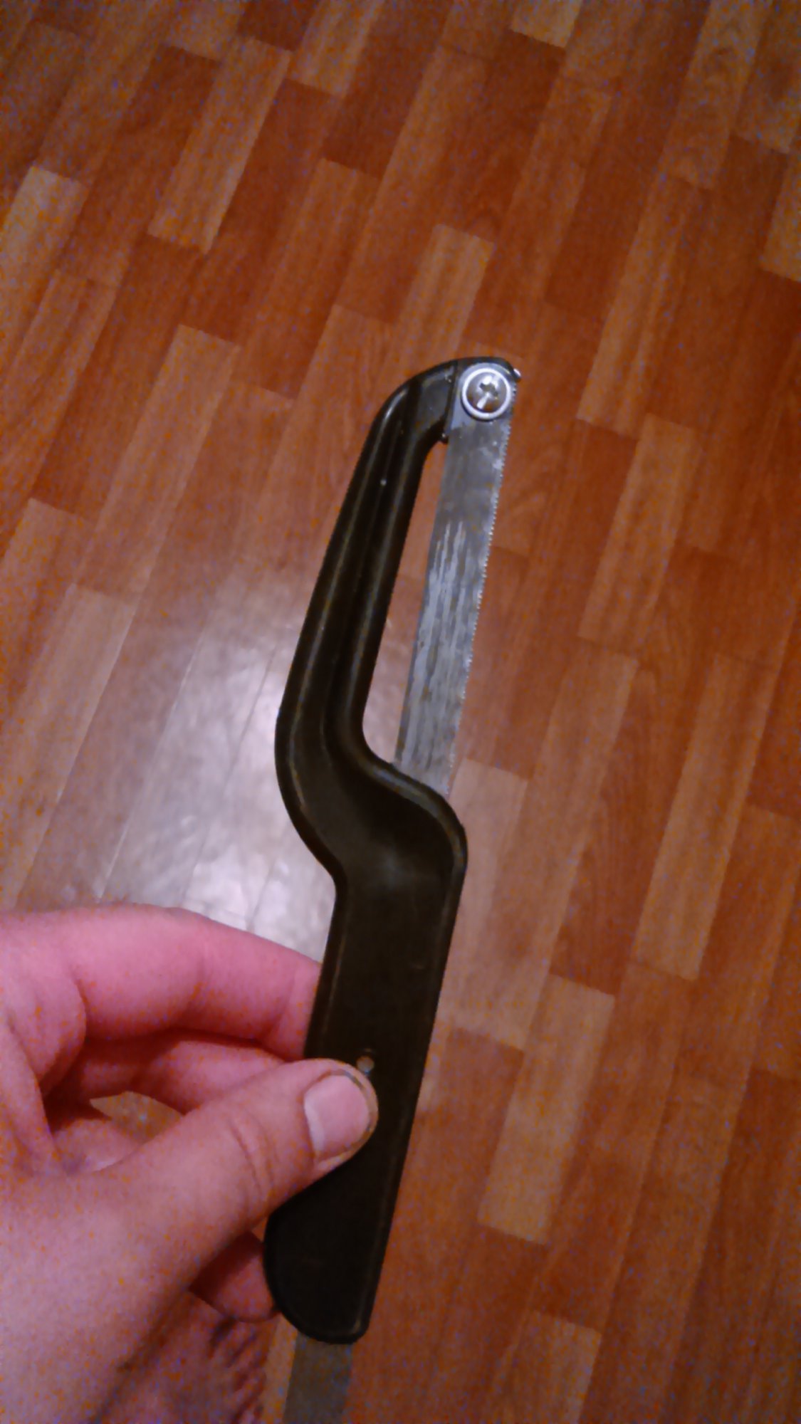

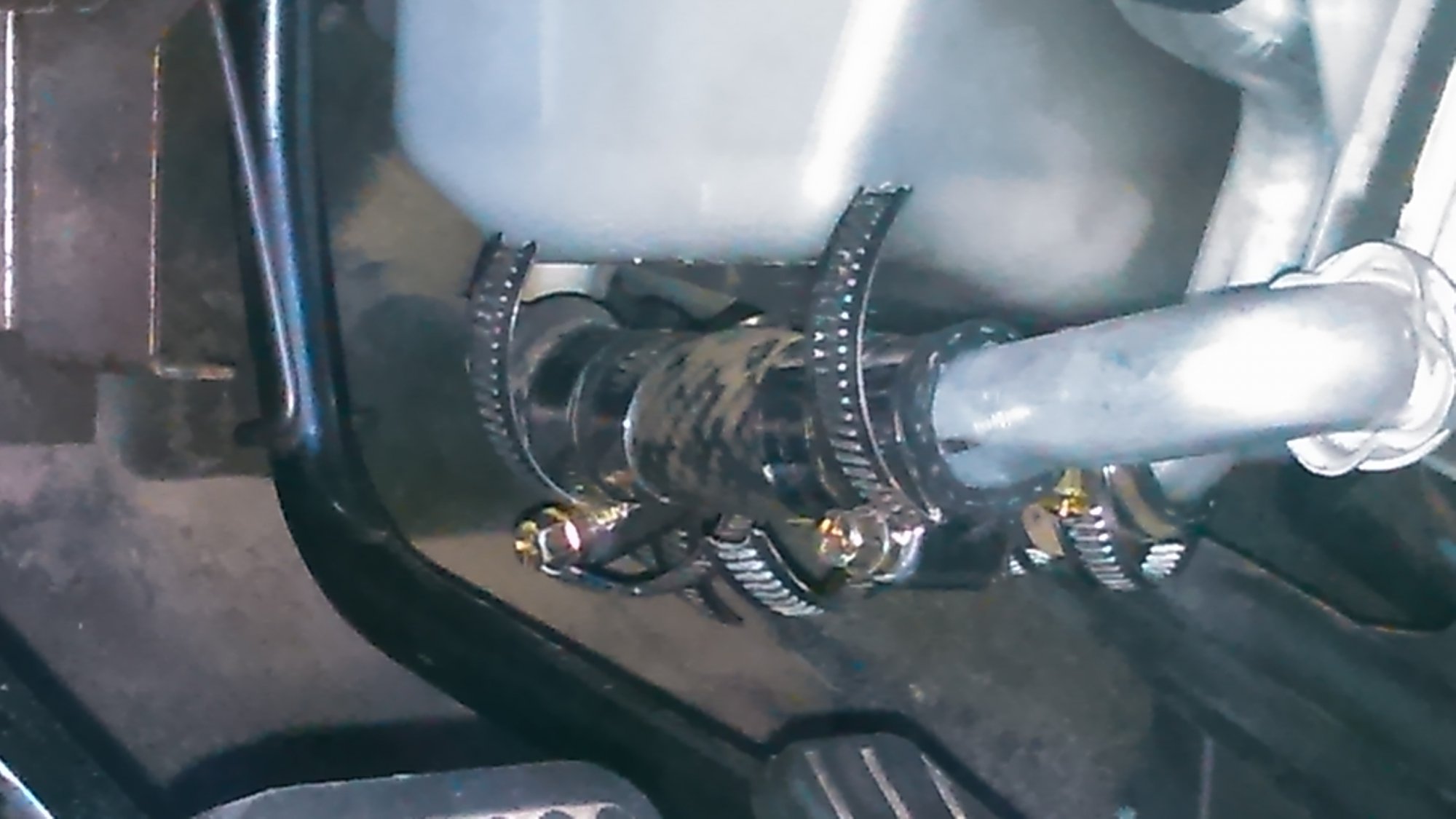

Поменял сегодня печку - менял сам на даче.
Еще раз спасибо Kasik за печку и шланги - очень пригодились (я случайно свой порезал по ошибке - когда вырезал переходники).
Управился буквально за 2,5-3 часа (с проверкой).
Дам некоторые совету (вдруг кто будет делать) - т.к читал что некоторые тратили много времени:
-Пилил не просто пилкой, а купил пилку с держателем (в приложении фото).
Его нужно собрать - получается мини пила.
Отпилил почти до конца - и далее просто пилкой допиливал (в итоге сделал все довольно быстро).
-Использовал на переходники родной шланг (спасибо Kasik - отправил с радиатором) - никаких проблем с установкой (читал что на это тратят много времени).
Родной шланг легко одевается и двигается по трубе.
-Хомуты крутить не удобно - советую купить хорошие и сразу их подогнать под размер (что бы там просто затянуть) - я на это потратил много времени (т.к забыл это сделать).
-Кронштейн OBD аккуратно оторвал и отогнул то что мешает - обычными пассатижами очень тяжело (использовал из набора раздвижные) - отогнул очень быстро.
-Обязательно поднять ковролин - там под ногами вверху - пенопласт, по середине - ватная подушка - она вся была в антифризе (хотя я газетами 2 недели сушил).
Весь день она пролежала на солнце и всю ночь сохла, но антифриз даже не вытек.
Утром полностью ее промыл под водой несколько раз и высушил на солнце буквально за 5 часов.
Хорошо что сделал все сам т.к в сервисе никто бы не стал проверять и делать дополнительную работу (так бы и ездил с антифризом под ногами.

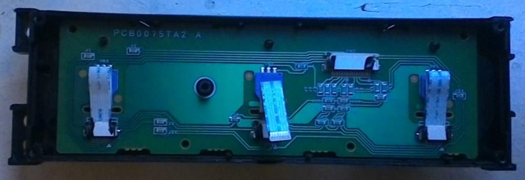

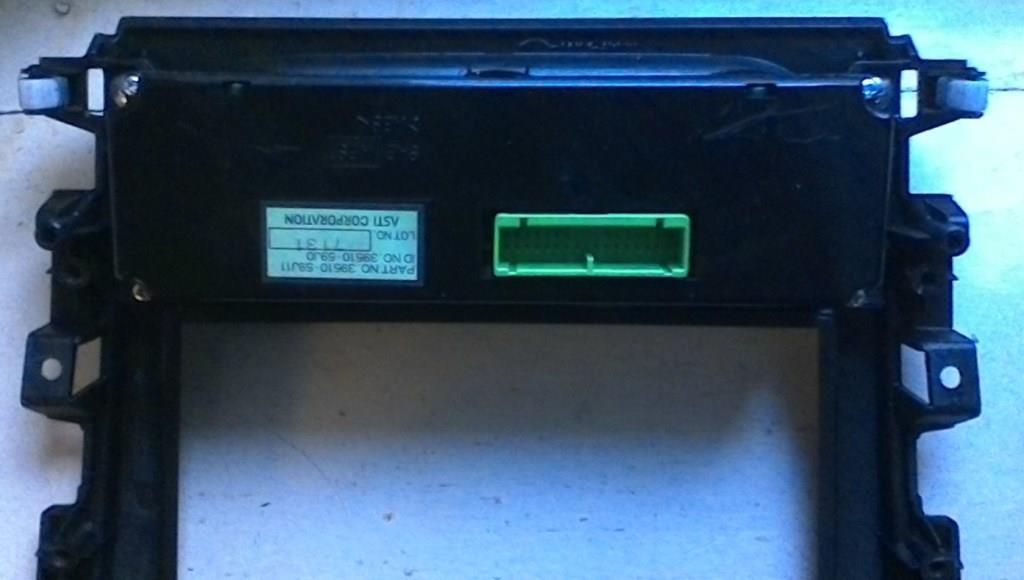

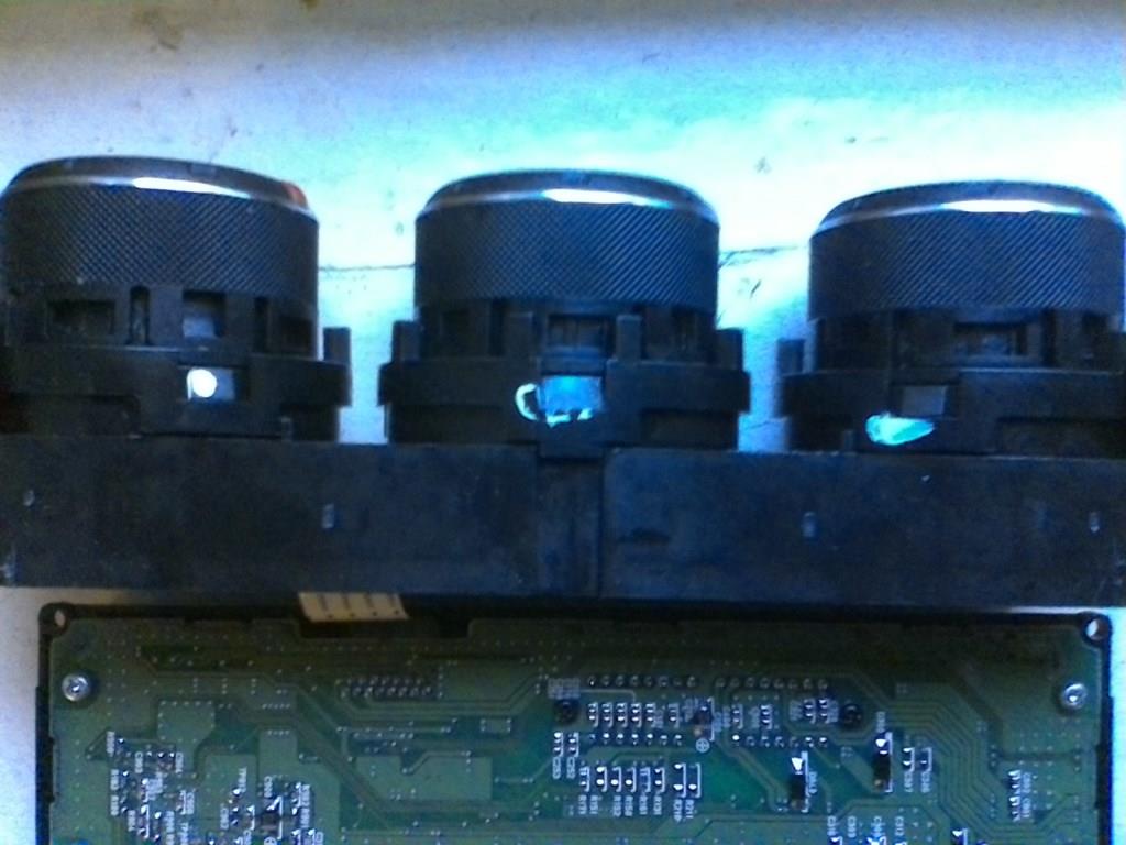

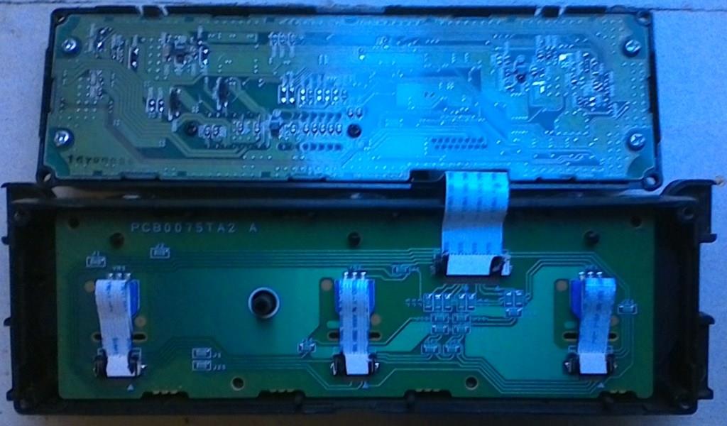

У меня с недавнего времени начал проявляться такой глюк. Завожу машину, погреваю, и начинают потеть окна. На средней крутилке горит лампочка внутренней рециркуляции. Но как же так, глушил я точно помню в режиме забор воздуха снаружи. Сначала не напрягало, потом все хуже стала работать кнопка переключения забора воздуха. В общем доездился до того, что вчера вообще не переключить никак, вечер, встречные фары, а перед глазами сплошная пелена, все лобовое запотело.
Надоело мне это дело, решил разобраться с этой крутилкой раз и навсегда :)
За качество фото не пинайте, это было раннее утро и снимал на пачку сигарет :)
Вытащил центральную консоль с магнитолой, как она вытаскивается описывать не буду, поиск в помощь. Далее снял блок управления. Ничего сложного, главный принцип - откручивай все саморезы что видешь и запоминай как было.
Далее откручиваем 4 самореза на блоке и половиним блок
Отцепляем широкий шлейф, поднимаем по бокам шлейфа фиксаторы - шлейф свободно вытаскивается, заднюю половинку в сторону.
Аналогично поступаем с узкими шлейфами. Откручиваем крепежные саморезы на оставшейся половинке
аккуратно вынимаем плату не повредив и не замяв шлейфы.

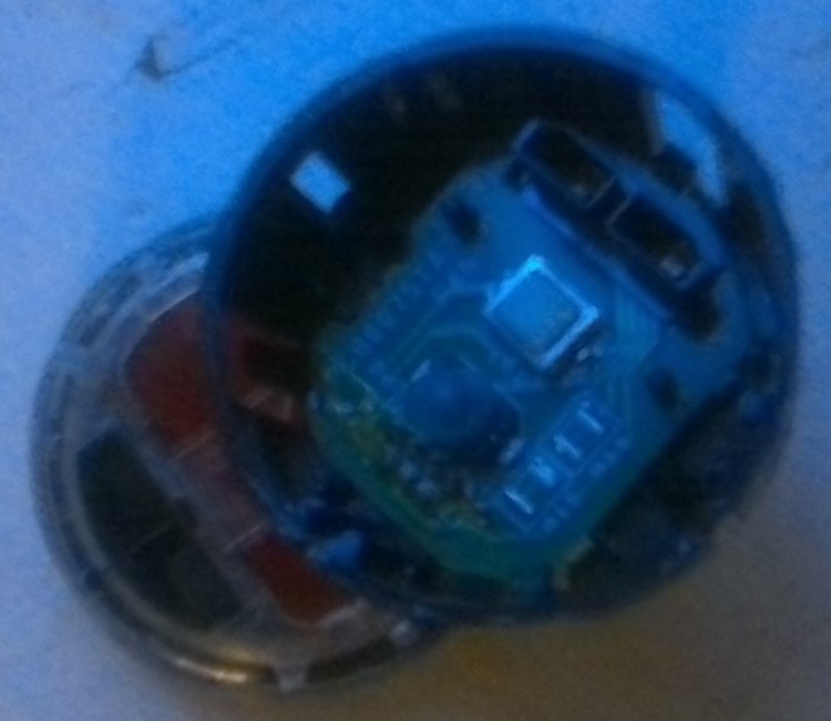

Сами крутилки и все внутренности в них держаться на защелках, даже не пытайтесь применить грубую физическую силу и вытянуть. Разбираемся какая что держит. Аккуратно приподнимаем 2 ушка у нижних защелок и снимаем целиком крутилку.
разбираем крутилку дальше освобождая от защелок стеклянную центральную часть и видим внутри кнопку
Отпаиваем ее, прозваниваем. В моем случае звонилась накоротко.
Дальше я встал перед выбором: либо подобрать похожую кнопку от старых панелек магнитол/телевизоров/другого барахла, либо эту вскрыть. Оказывается разбирается она тоже элементарно, нужно поддеть металлическую скобку ножом и она вся разваливается. Состоит из 4 деталей.
почистил ватной палочкой со спиртом контакты внутри, все собрал, все идеально работает.
Итог проделанной работы: сломанных защелок - 0шт, затрачено времени - около 1 часа, экономия денег - не считал. Самое главное это удовлетворение от проделанной работы и экономия нервов в дороге.
Кстати, на поворот ручки стоят энкодеры которые тоже могут глючить, все тот же плохой контакт. Вот одна из причин неправильной работы заслонок.
На общую подсветку кнопки и на подсветку стрелок стоят светодиоды, которым 100 лет ничего не будет.
Вот и все, всем удачи!

там скорее не грязь, конструктивная особенность. Внутри самой кнопки (на картинке разобранной кнопки вверху справа) есть 2 контакта, которые перемыкаются токопроводящим пятаком резинки (внизу справа). Со временем токопроводящий слой осыпается и образует проводящий мостик, перемыкает контакты. В общем естественный износ.

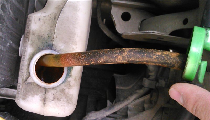

Прошу совета.
Поменял в конце лета печку - (пилил трубки).
Все было хорошо, но сейчас заметил что со стороны пассажира дует еле теплый воздух, хотя со стороны водителя - жара.
После смены печки (Через некоторое время) в расширительном бачке была непонятная муть - пришлось менять антифриз. (в приложении фото)
Вот думаю что это возможно всплыло после ремонта двигателя (меня прокладку ГБЦ) - может какая дрянь отмылась.
Или была в б/у радиаторе отопителя.
Сам радиатор перед установкой проверял горячей водой - полностью нагрелся.
Может эта дрянь забила второй контур.
Думаю промыть печку не вытаскивая ее. Отсоединить шланги под капотом и промыть?
Только химию боюсь использовать - т.к менял ее отпилив трубки (химия может шланги попортить).

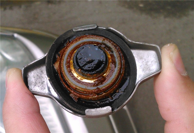

Если в чистом виде кислоту залить ,то она не только шланги попортит ! Сначала просто водой под давлением в обратную сторону , затем лимонку или уксус с водой насосом по кругу минут на сорок ,лучше с подогревом :)
8,884
5,206
А откуда вообще эта ржавая каша берется? Периодически на некоторых машинах такое встречаю. Может из поршневой что-то давит, и каша является признаком этого?
sanich72
22 Январь 2010
4,279
1,740
Московская область - Коломна
Ржавая каша -это продукты окисления ,те антифриз не имеет противокоррозионных присадок ,те подделка ,или имеет но не для тех металлов ,те не подходит для данного двигателя
sanich72
22 Январь 2010
4,279
1,740
Т.е. менять антифриз надо. Кстати, часто замечал это дело на Лианах, заправленных красным антифризом.
Да ! менять с хорошей промывкой !
Мой знакомый купил нового Соболя с китайским Камминсом ,так вот через 1,5 т км рыжий осадок появился в бачке и антифриз тоже красный

Антифриз я Лью Равенол G11.
Проехал на нем 120 000км (никакого осадка не было в помине)
Данного осадка уже нет - антифриз поменял.
Откуда он появился - не знаю.
Т.к после ремонта двигателя (была замена антифриза) я проехал прилично, а осадок появился после смены печки (ну через некоторое время).
Но не суть.
Печку проверял - водительская сторона жара.
Пассажира - тепло.
Снимать печку и мыть? Или на машине попробовать промыть отсоединив шланги под капотом?[DOUBLEPOST=1447143249,1447103724][/DOUBLEPOST]У меня еще есть соображения.
Я буквально на днях менял антифриз. До этого не замечал проблем с печкой.
Возможно у меня воздух во втором контуре в печки.
Когда я купил печку - ее проверял горячей водой - работала отлично.[DOUBLEPOST=1447183309][/DOUBLEPOST]Сегодня был в сервисе - мастер проверил печку - типа выгнал пробку.
Изменений нет - буду промывать радиатор отопителя.
