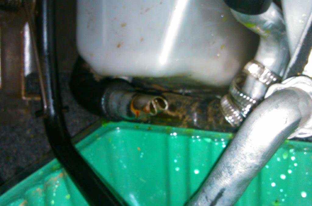

Хочу рассказать о том что проделал.
Летом потекла печка - поменял без разбора панели (перепилил трубки).
Поменял в июле.
Наступили холода и стал замечать что правая сторона (пассажирская) - холодная.
Вчера решил снять печку и все проверить.
Сразу скажу что шланги пришлось срезать канцелярским ножом (не смог их снять) - использовал родные Сузуковские (достались с печкой).
Советую слить антифриз - литра 3-4 т.к он будет вылеваться в салон (хорошо что у меня была низкая и объемная ёмкость) - так бы залил все полы.
Самая большая ошибка - я хомутами когда в прошлый раз менял просто раздавил шланги -
удивительно что жидкость вообще циркулировала.
Будете затягивать - сначала нужно потренироваться на обрезке, что бы понять какой момент нужен.
Пришлось загнутые трубки отпиливать повторно и наращивать шланги.
Советую покупать хорошие хомуты.
Попытался протестировать с родными (зажимные) - они не держат давление, т.к трубка не завальцована и не идеально гладкая.
Советую ставить по 2 хомута - и главное не перетянуть.
Сняв радиатор - долго под давлением его промывал.

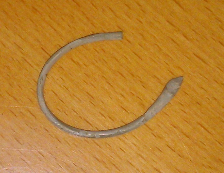

Разбавил лимонной кислоты и дал постоять - еще раз промыл - из радиатора выла сопля (скорее всего в той машине откуда его сняли заливали герметик в систему охлаждения).
Радиатор нагревается равномерно (под напором воды) - пошел ставить.
Все воткнул (потратил на переделку всю субботу) - хорошо что было +5 градусов.
Проверил - не течет.
Начал тестировать - правая сторона намного холоднее. Левая - жарит.
Стало намного теплее - т.к у меня трубки были зажаты (смотрите фото и удивляйтесь как оно вообще работало).
Но правая сторона - намного холоднее.
Может дело в заслонках? Как оно там все устроено - кто знает расскажите.
На тепло одна заслонка или на каждую сторону своя?
Куда копать?
Может забиты сами промежуточные соты? (Хотя я проверял - радиатор весь горячий).

Прошу подсказать - сейчас есть все подозрения что печка на половину забита герметиком (каналы). Греет одна сторона.
Выше есть фото сопли - скорее всего в каждом канале по такой сопле.
Чем их можно вымыть? Как эффективно очистить радиатор?

Я скидывал 2 шланга со стороны двигателя и с помощью помпы промывал:
1) Промывка лавр Экспресс
2) Промывка лавр Классическая
3) Дистилировнная вода чистая (Кипяток)
4) Добавлял Лимонной кислоты начинал от 30 грамм на литр закончил 200 грамм на литр (все также в кипяток)
5) Менял направления промывал в течении 5 часов.
В итоге адски греть начала левая сторона но увы правая так и осталась холодной. Но у меня к сожалению таких соплей не вылетало. А так я бы взял это соплю и начал бы ее растворять с помощью хозяйственной химии:
1) Кислоты
2) Щелочи
3) Средства для очистки труб
4) Средства от засоров
5) Бензин
Рано или поздно это дрянь растворится просто надо конкретно знать чего боится это сопля.

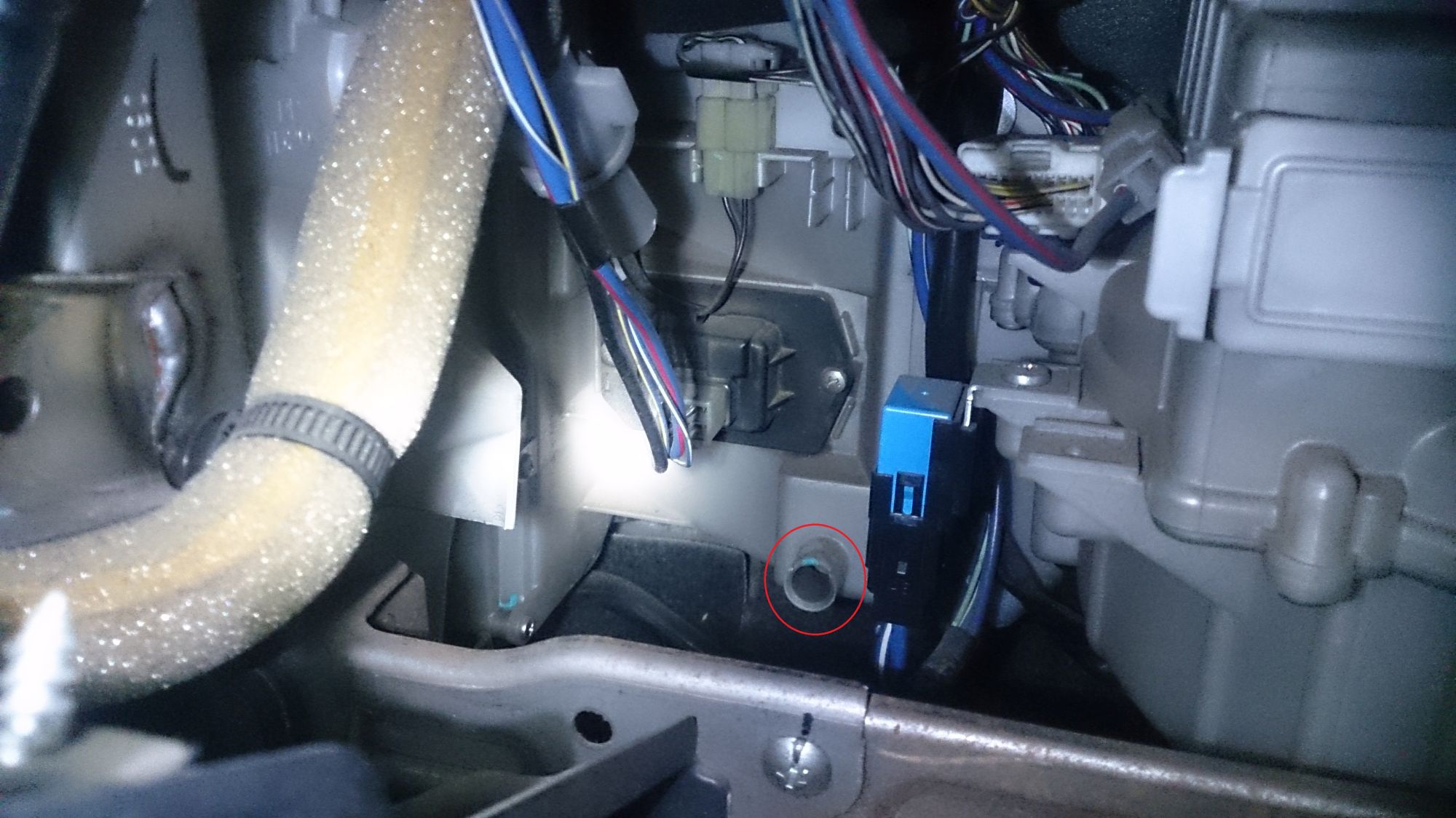

последние пару дней появилась такая проблема:
в ноги пассажира дует явно холодный воздух, у водителя дует теплый
расследование показало вот что
воздуховоды направленные в ноги дуют равномерно и теплым воздухом, но со стороны пассажира есть некое отверстие откуда дует именно холодом(отметил на фото красным, вид со стороны бардачка)
машина с климатом, неделю до этого при настройке 23-24 градуса было комфортно, сейчас 27-28 ноги подмерзают
ps дует даже если машина стоит на месте

Да есть такая хрень, там обычно затычка стоит ( в ранних моделях стоял вроде температурный датчик) - говорят во время уборки или ногами ее можно "смахнуть". Я меня тоже она пропала чудесным образом - короче скотч Вам в помощь. Кстати, если прискать затычка может ещё валяется где то рядом или на полу.
Вот только сегодня хотел задать аналогичный вопрос :). Так и есть отсутствовала заглушка.
