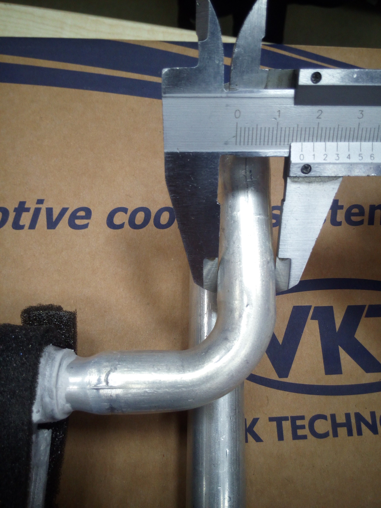

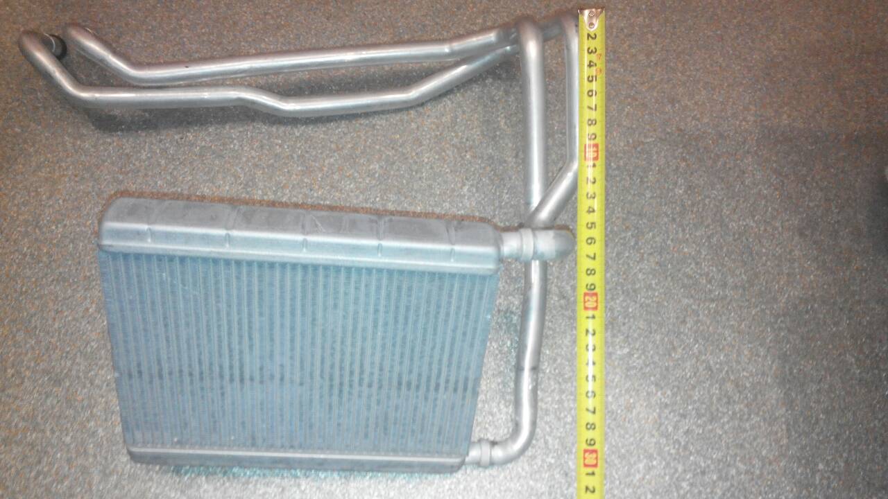

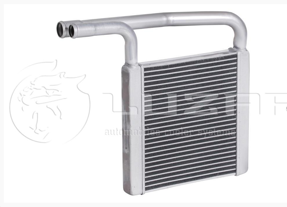

У меня тоже печка забита. Вариант с отмывкой не рассматриваю, т.к. долго и скорее всего не поможет, поэтому только замена(только на новую). Искал аналог нашел от Лады Гранта https://luzar.ru/catalogue/radiatory/radiatory-otopitelya/radiator-otopitelya-granta-lrh-0190b/
Почему от гранты:
1. размер родного отопителя 200x170x30
размер от гранты 177x155x20 , придется разницу компенсировать уплотнителем.
2. трубки на вход и выход по одной стороне и разнесены вверх и вниз
3. он полностью алюминиевый
4. стоит 2 рубля а не 11 как родной(даже 7,5 со скидкойу Касика всеравно перебор )

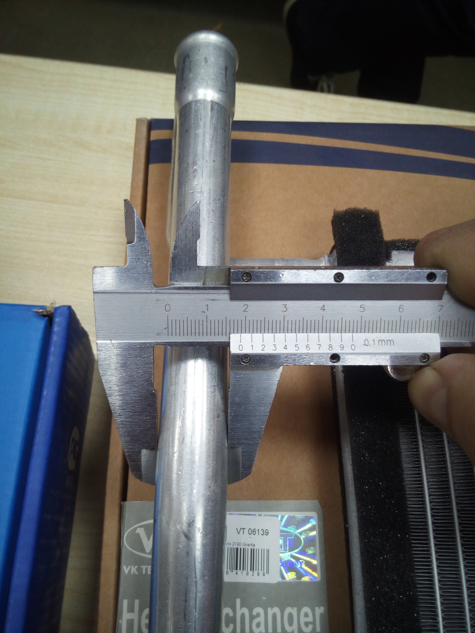

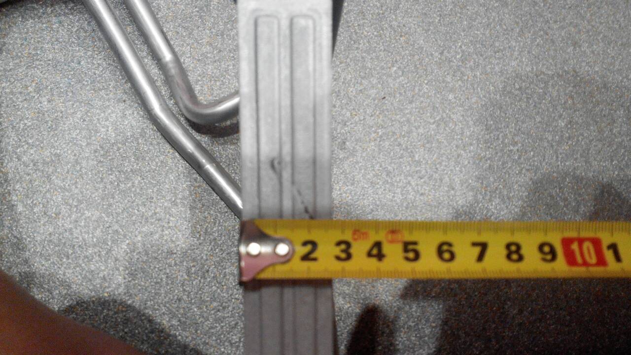

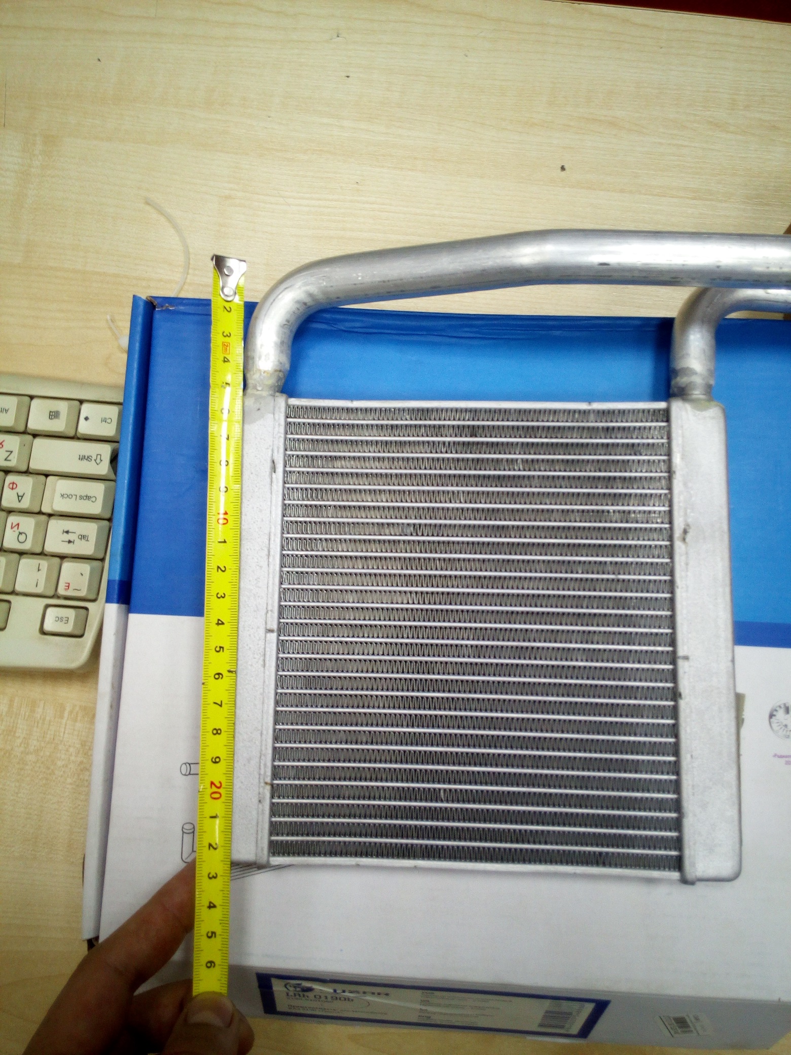

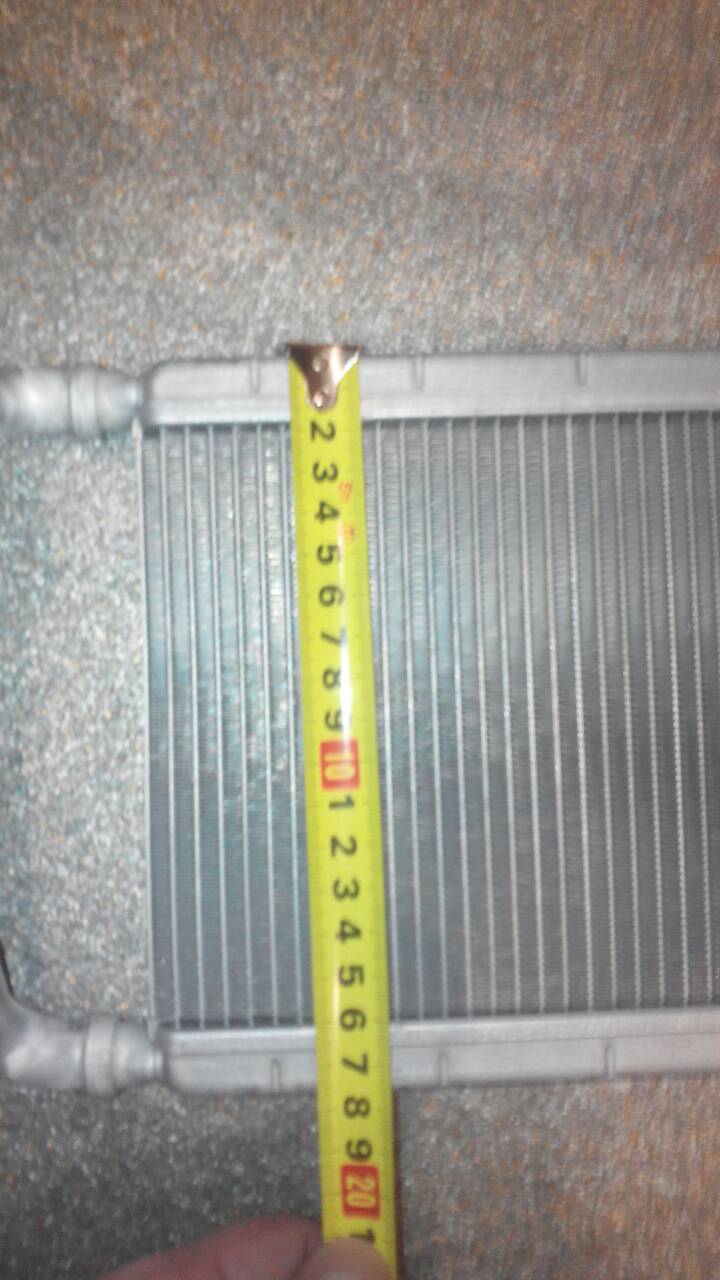

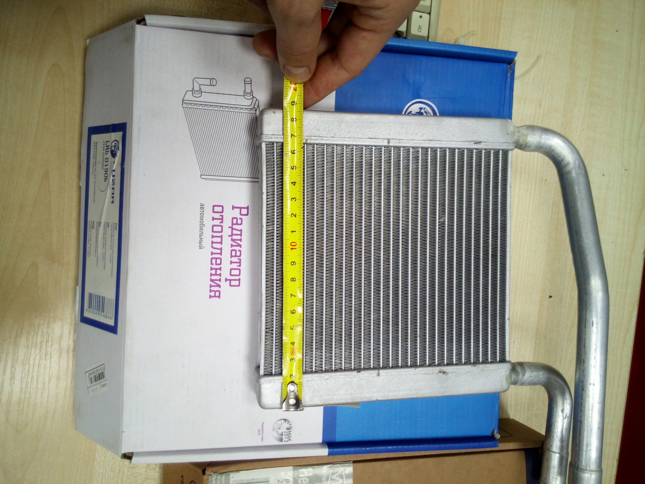

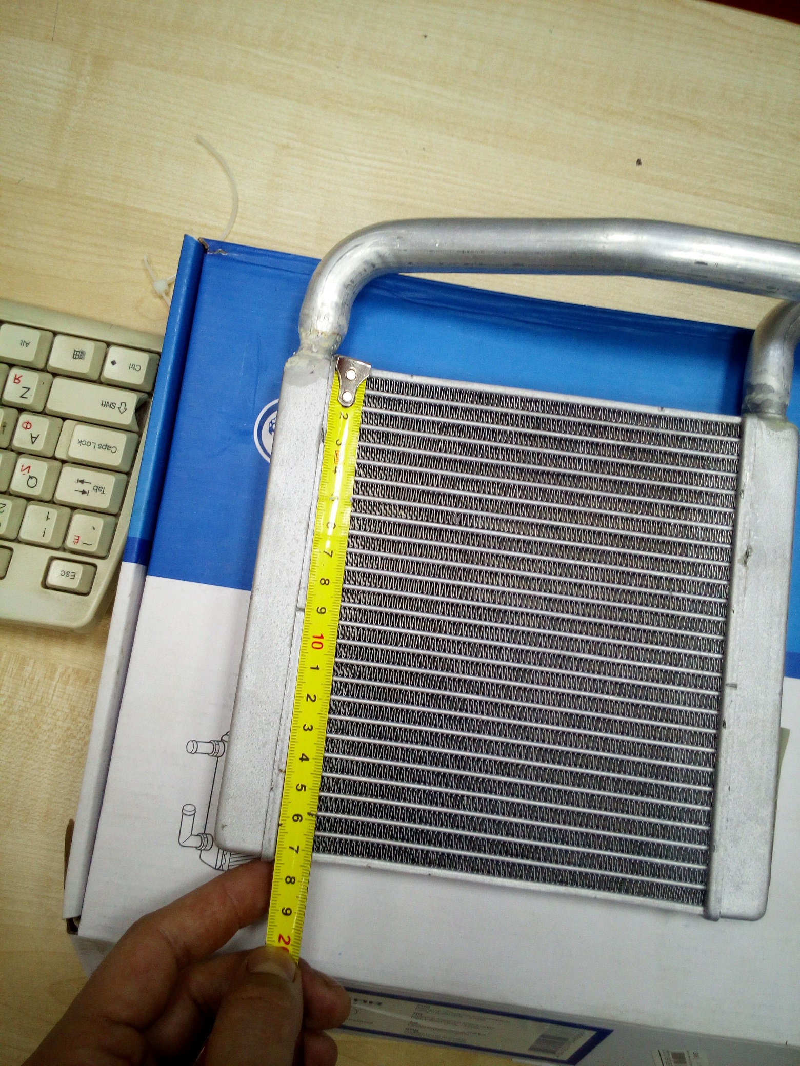

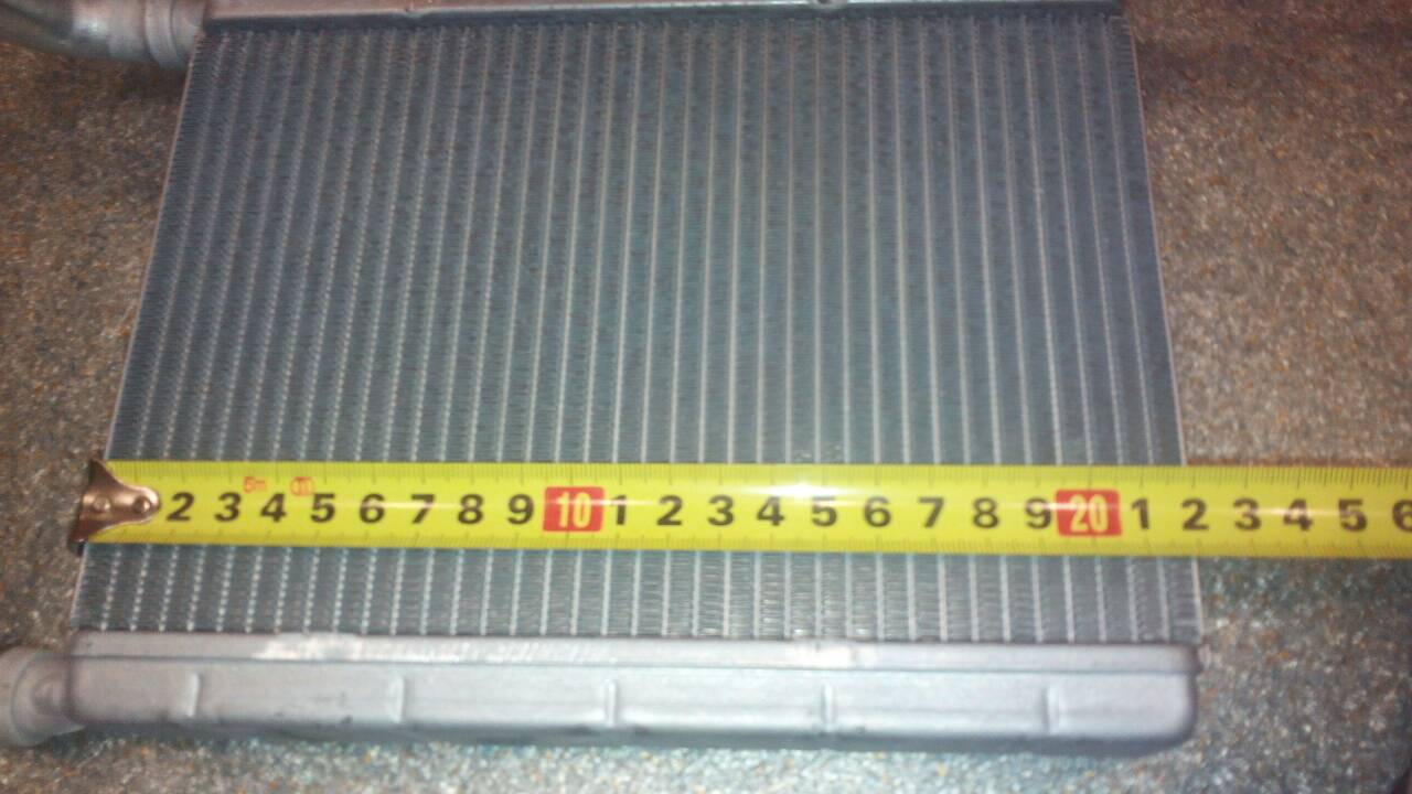

Сделал фото размеров отопителя от Гранты. У кого есть возможность замерить размеры оригинальной, буду очень признателен.
Koto_fey
16 Октябрь 2014
106
Suzuki Liana GLi 2001
Из предыдущих постов:
Размеры радиатора печки: 170 х 200 х 30 мм (Высота х Длина х Толщина)
Наружный диаметр трубок - 17 мм.
Теоретически должен влезть.

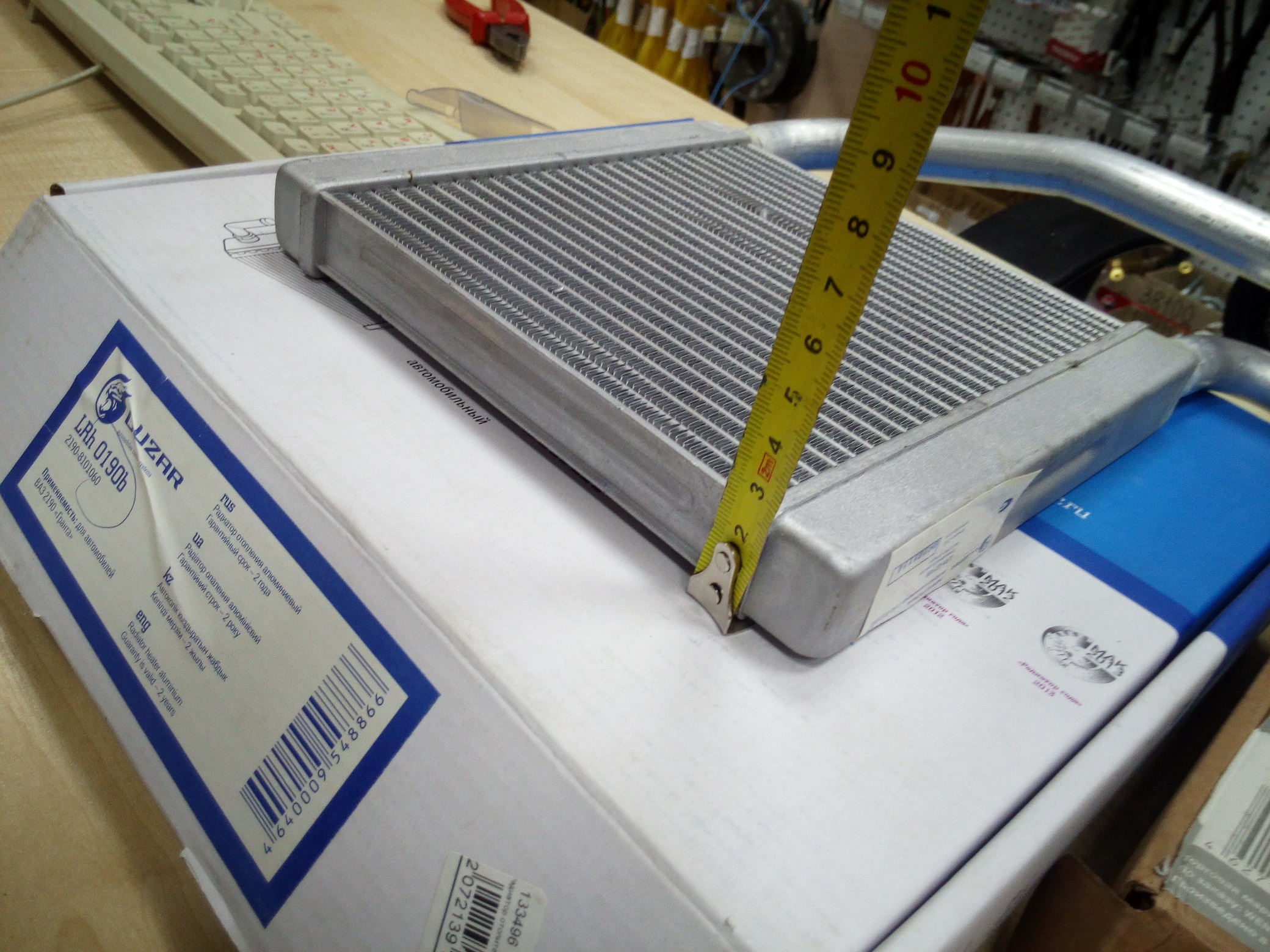

Размеры видел, хотелось уточнить. Нашел ещё один вариант[DOUBLEPOST=1510859883,1510859815][/DOUBLEPOST]Но 7 мм по высоте могут не влезть[DOUBLEPOST=1510898106][/DOUBLEPOST]KASiK, вы можете померить высоту в корпусе печки?

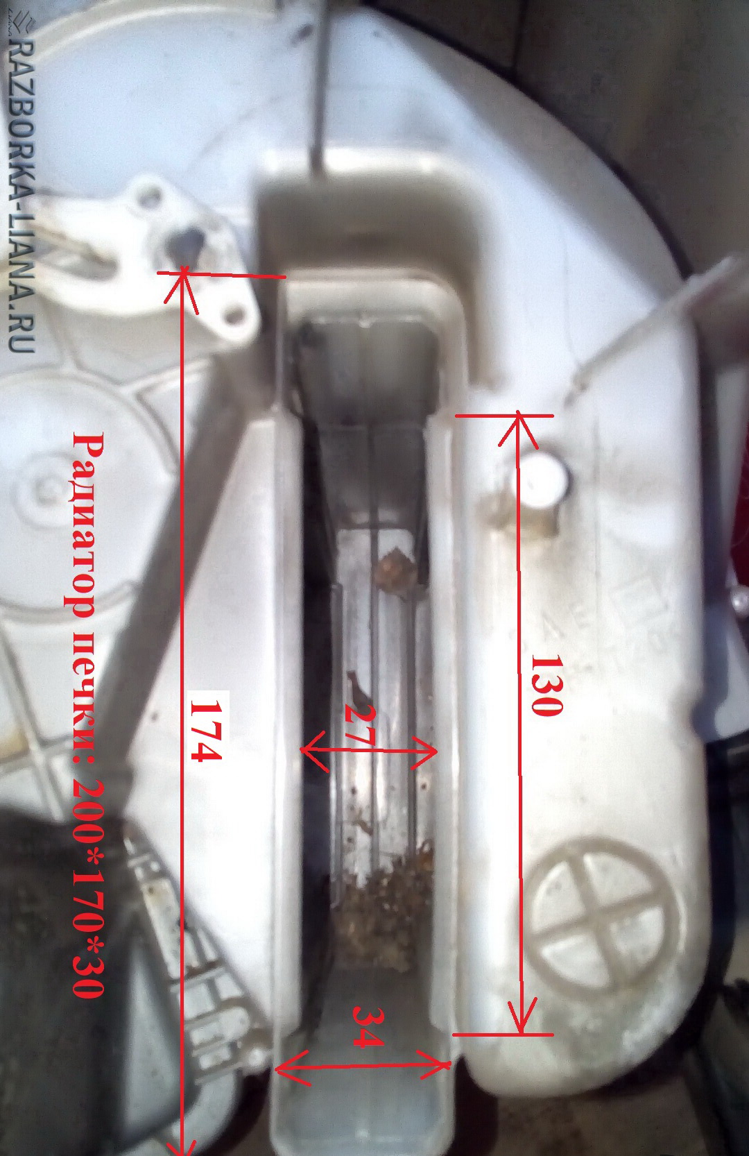

Радиатор - 200*170*30
рабочая зона радиатора (соты) - 200*130
Глубина отсека в боке печки ровно 200
Высота и ширина в блоке печки чуток больше радиатора - по 2 мм зазор с каждой стороны - см. фото

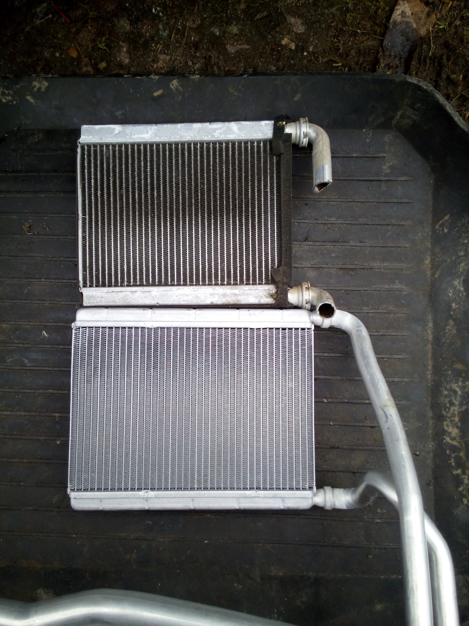

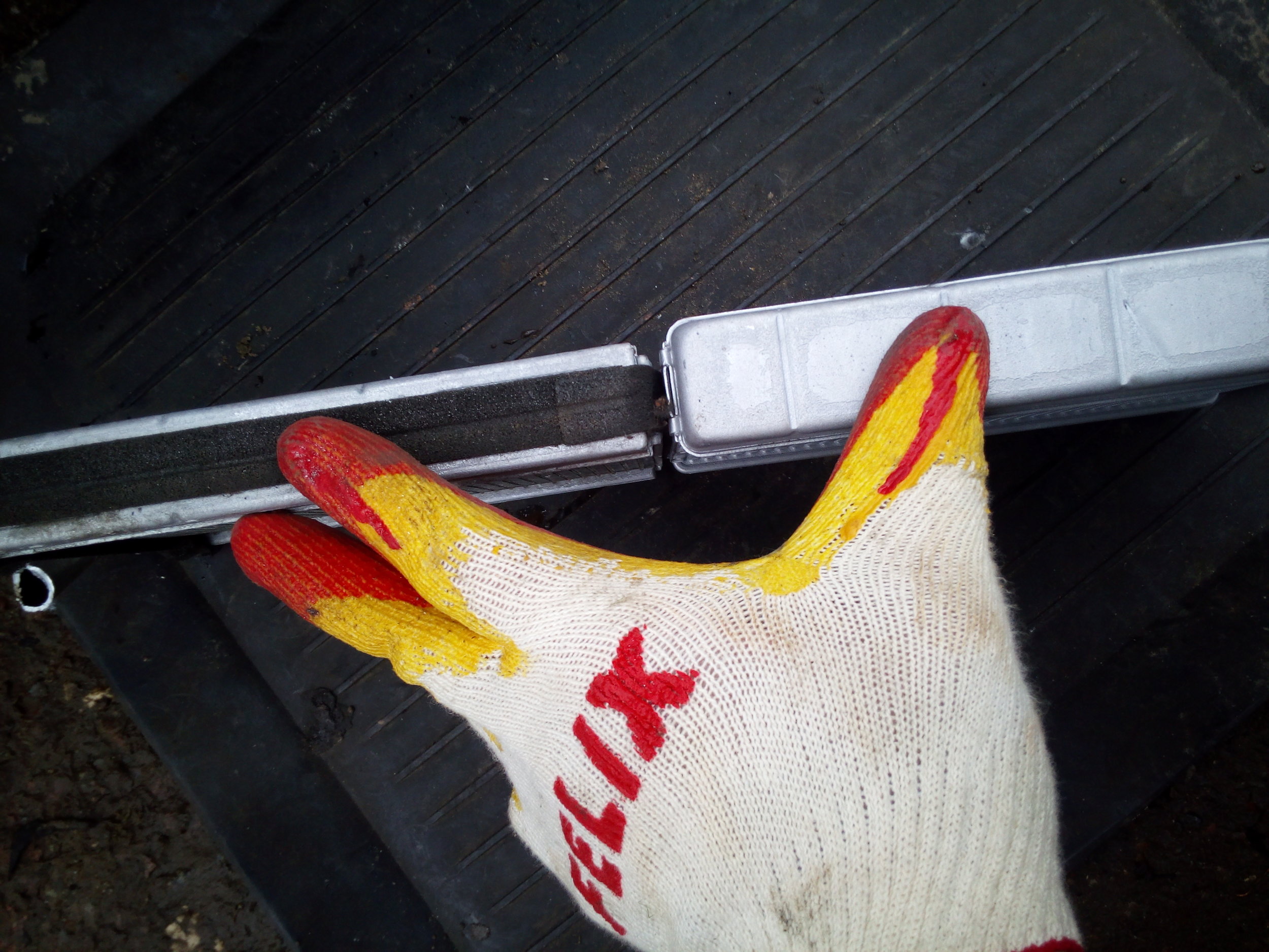

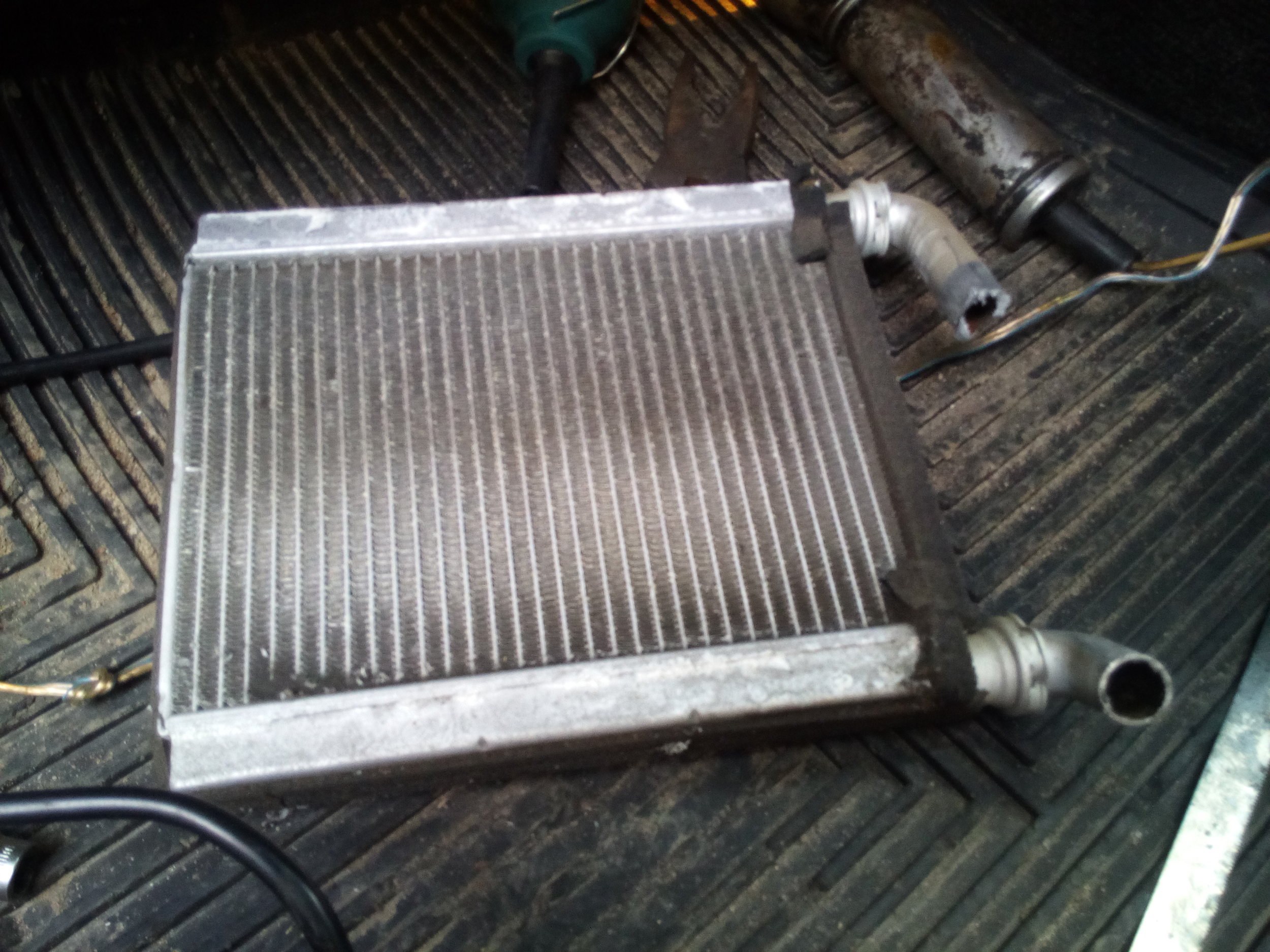

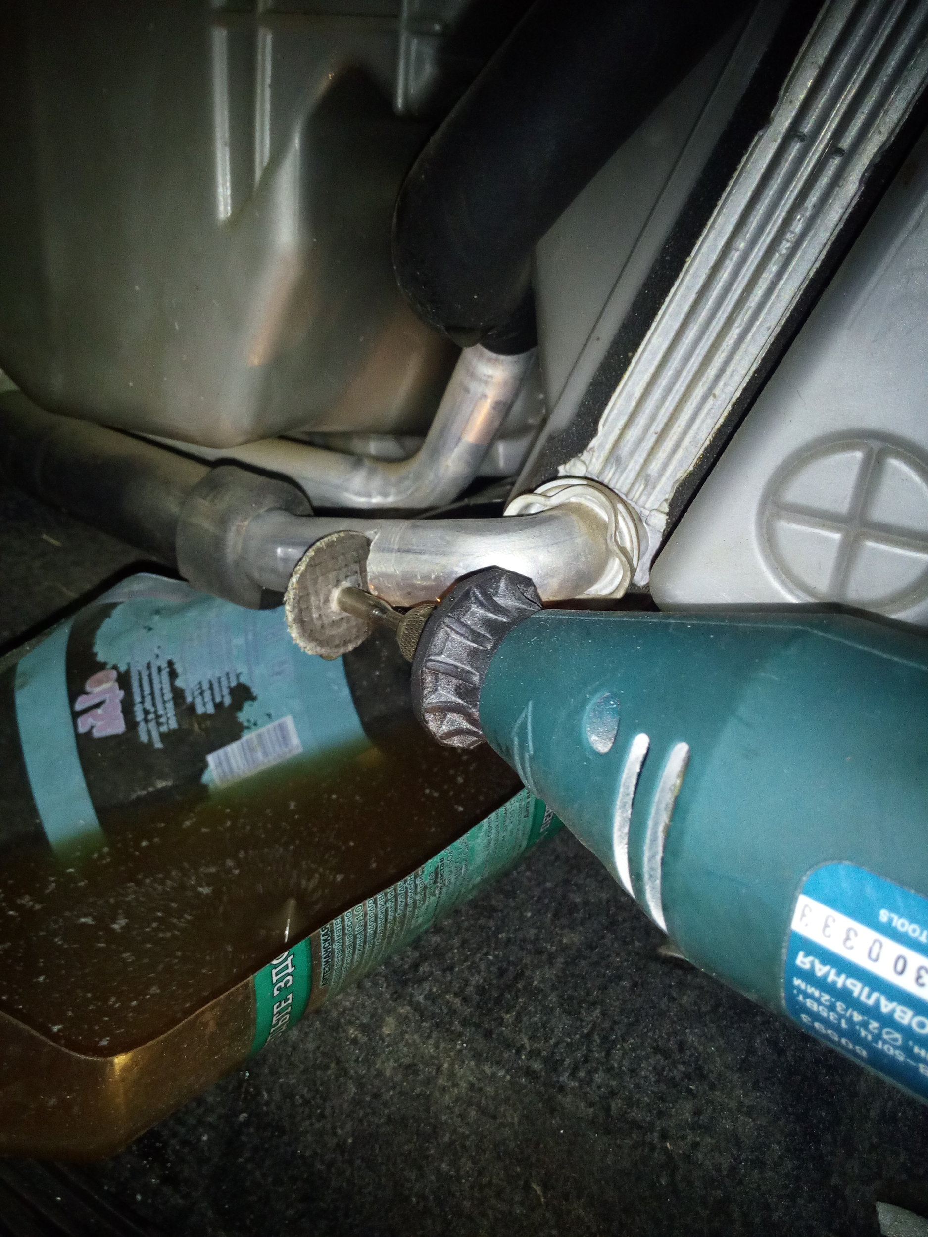

Маленький отчет по замене печки на лиане от чери тигго, номер если не ошибаюсь T11-8107130.
И так по порядку. Перед началом работ проверил работу термостата - не работает, большой контур не открывается, даже когда включается вентилятор.Но печку нужно было менять всеравно. Слил антифриз, если его так можно назвать. С собой было 10 литров обычной воды. Брал чтобы промыть систему. Хватило промыть 2 раза, но цвет особо не менялся. Сходил еще за 10 литрами. Еще 1 раз промыл. Цвет стал чуть посветлее, но прозрачности так и не было. Под рулем освободил доступ к печке. Гравером с насадкой от мини болгарки перепилил трубки. Снял печку. Сравнил с новой. Распилил старую и удивился)) че там только не было. Позвонил прошлому хозяину, спросил ничего он не сыпал в систему охлаждения. Он конечно сказал: "Нет, не сыпал!". Новая печка не лезла по высоте. Попутно было обнаружено, что заслонка тепло-холодно сломана, и может регулироваться вверх и вниз только пальцами через пропиленные кем то отверстия. Было принято решение отпилить низ у корпуса печки. Сказано сделано. Печка встала на свое место, как родная. Соединил трубки шлангами(внутренний диаметр на 17мм) и хомутами. Шланги покупались от печки ваз 2105. Купил 2 хватило одного. Залил систему водой для проверки. Подтянул хомут все ок. Заклеил все щели, которые образовались после моей установки фильгированным скотчем. Он не боится температуры и крепко держит. Слил воду, залил антифриз g11 зеленый. Спустил воздух с печки путем снятия шланга обратки у двигателя. Все собрал обратно и поехал к дому. У меня на приборке нет указателя температуры, а есть 2 лампы синяя(еще не прогрелась) и красная(все п****ц! закипели). В машине почти сразу тепло, хотя синяя лапа еще не потухла. Жара идет равномерно справа и слева, даже руку держать горячо. Но счастье было минут 20, потом справа задул теплый, а не горячий воздух. Надеюсь, что воздушная пробка, но такое чувство, что опять грязь забила((
Одно радует, что я не купил оригинал за 11 000 рублей. А купил новую печку за 990 рублей на авито. Сейчас такая стоит в магазине 1600 рублей. Заказан новый термостат и крышка радиатора.

Хотя тоже не мало, согласен. Но не каждый решится пилить печку, чтоб упихать в нее другой радиатор.
А промыть системы вам надо было бы получше, а то печально будет, если новый радиатор засорился опять. Я на днях менял антифриз сестре на Лиане, промыли первый раз с очистителем Liqui Moly Kuhler-Reiniger, потом еще 2 или 3 раза просто водой, и только тогда залили антифриз.

Поменял хорошее на новое! Термостат старый оказался рабочим, но т.к. разобрал все поставил новый(перед установкой проверял). При обратной сборке обнаружил, что форсунка на 2ом цилиндре потеет. Купил ремкомплект от тойоты номер запчасти THX9163, включает в себя 4 верхних кольца, 4 средних и 4 нижних. Подошел идеально, рекомендую! Стоит так же, если бы я заказал только одно верхнее уплотнительное кольцо 114 рублей. Все собрал и начал проверять. Н а улиице -5. Завел двигатель и ждал пока откроется большой контур, прошло минут 15- нижний патрубок холодный. Поехал на заправку 5 км, потом к дому 1 км. Проверил - опять холодный! Утром долил 50 грамм антифриза. Не машина. а загадка.

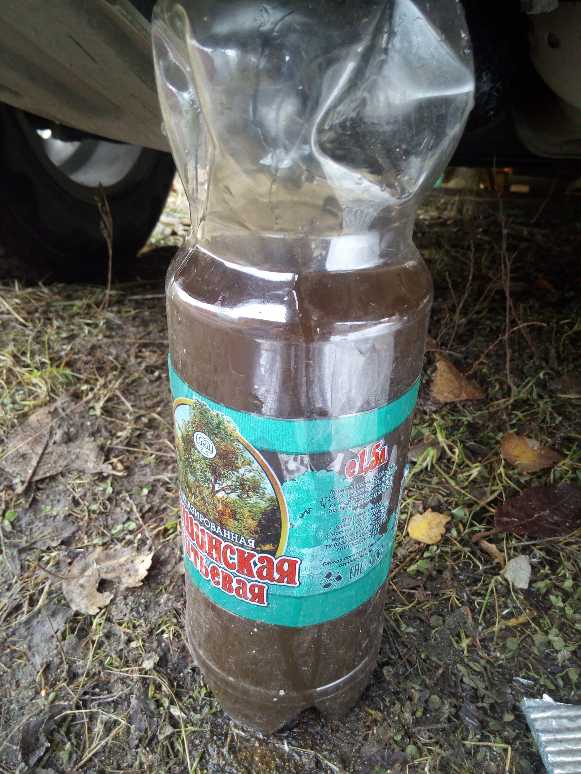

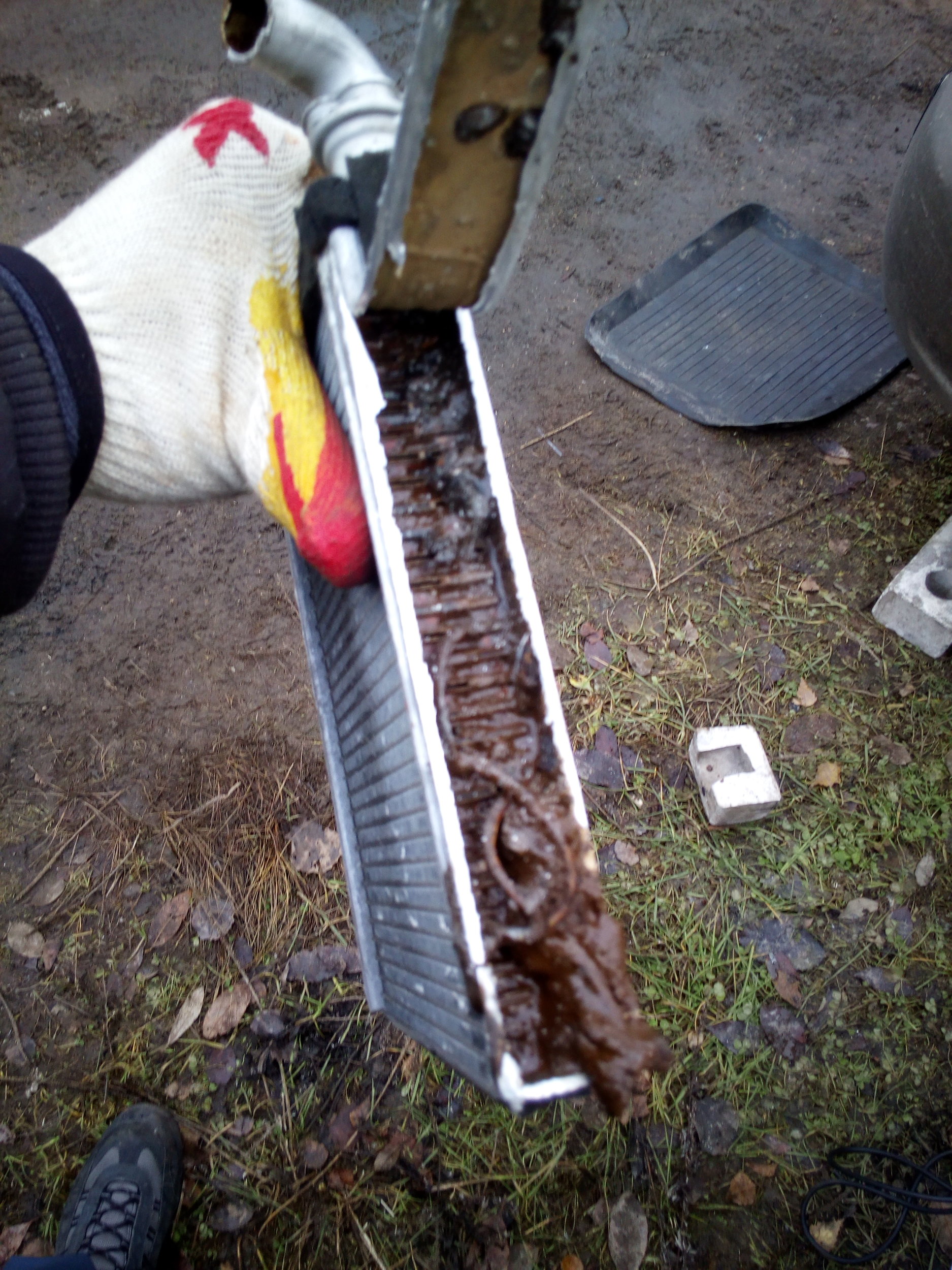

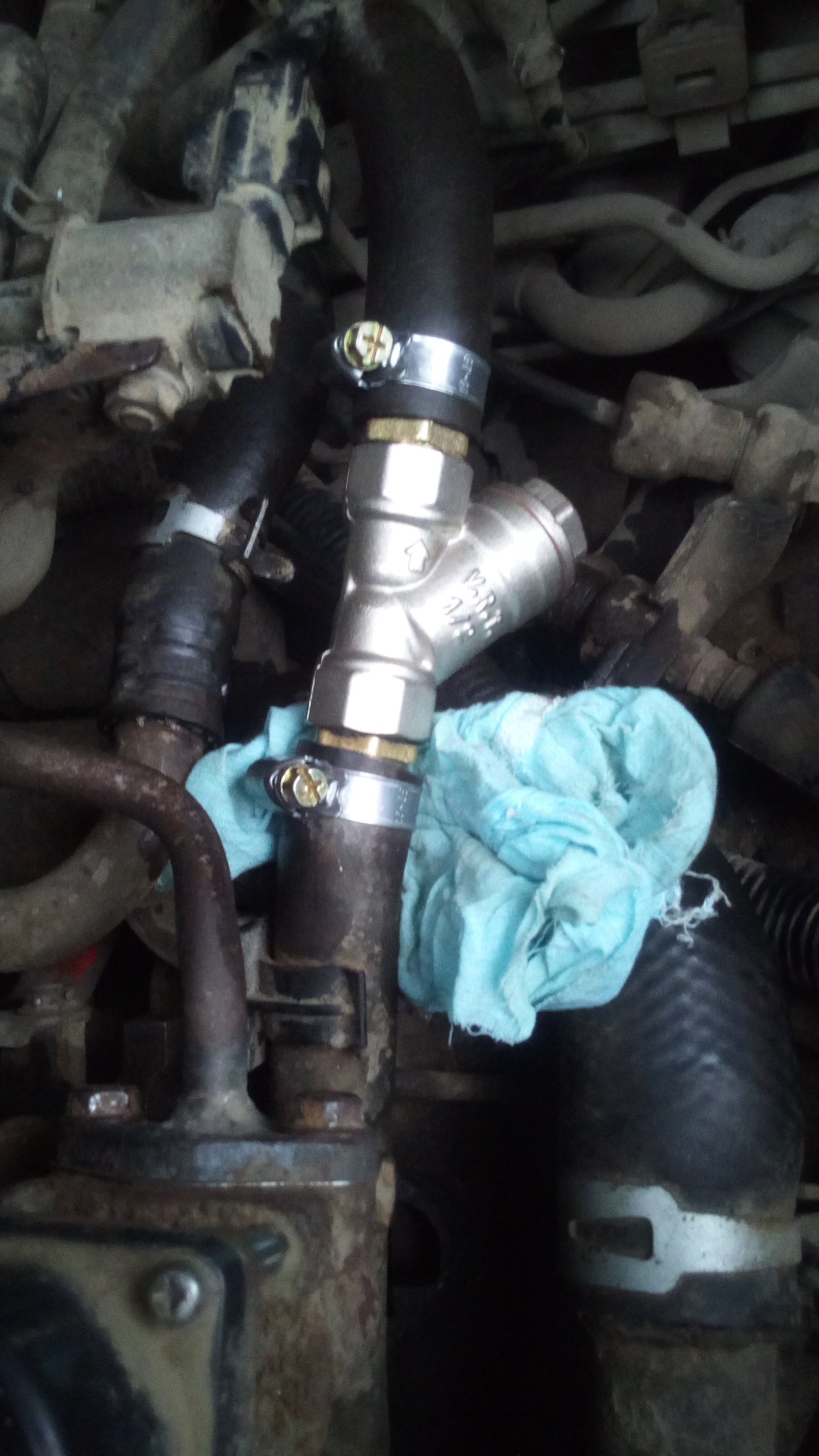

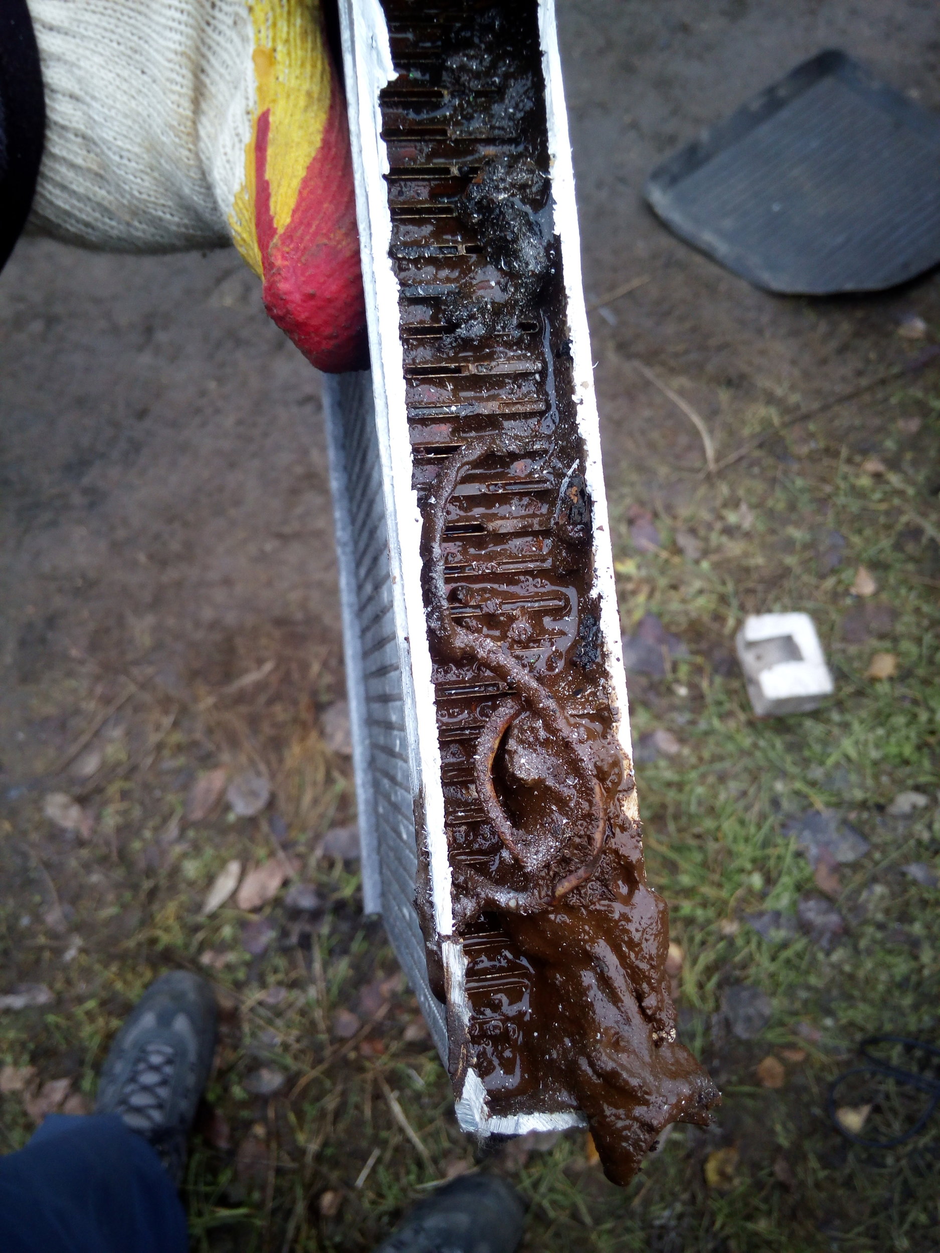

Сегодня нашел только фильтр грубой очистки, тот что обычно ставят перед счётчиком горячей воды. Поставил его фото прилагаю. Печку снял промывал в ванной шлангом от душа. Сливал в бутылку 5ти литровую. После 20ой бутылки считать перестал. Потом поехал к тестю на работу, скинул патрубки на радиаторе , в верхний вставил шланг с водой из нижнего вытекала вода,минут 5 промывал. Все собрал, залил антифриз. Поехал тестить. Машина греется, печка перестала греть. Выкрутил фильтр офигел. Прочистил опять поехал, опять почистил и т.д. короче фильтр надо больше ставить и копить на новый радиатор. Этот только пробивает когда выше 3000 движок крутится.[DOUBLEPOST=1511638491,1511637911][/DOUBLEPOST]Фото с телефона не вставляются. Позже добавлю с ноута.[DOUBLEPOST=1511642162][/DOUBLEPOST]https://cloud.mail.ru/public/EahT/JWvcEiLFK

поясните, пожалуйста, подробнее[DOUBLEPOST=1511651239,1511648350][/DOUBLEPOST]Ну вот, случилось то, о чем здесь пишет большинство: сначала у пассажира подуло холодным, потом начала падать температура при езде (иной раз на холостом ходу грело, не сказать что сильно то все-таки)
Что предпринял:
заменил антифриз, прочистил печку без снятия (вышля грязь)
Результат: сразу после чистки греть перестала вообще. При включении вентилятора радиатора антифриз на большой контур не пошел, патрубок нижний холодный был (вероятно термостат не открылся). Поехал тихонько за новым, в какой-то момент температура резко взлетела в красную зону. Заглушил, постоял, остыл. Аккуратно завел - темература как влитая норма, и печка задула кипятком. Однако, после 4-5 часов езды - снова ушла в холодный воздух и все вернулось к тому что было ранее. Все патрубки горячие, показатель температуры двигателя на норме, печка дует холодом.
Подскажите пожалуйста:
1. Промывать снова без шансов? менять радиатор только реальный вариант? Куда-то еще нужно покопать?
2. Если менять радиатор, что сделать чтобы он снова не забился (если мыть, то что мыть, чем мыть)
Очень смутил меня момент после скачка температуры двигателя: печка словно ожила и продолжала жить 4-5 часов в режиме езды и старта-остановки. С чем может быть такое связано?
Как вариант - паровая пробка пробила грязь, а потом снова затянулось.

Замена радиатора движка (от мытья толка нет).Большинство сот "закоксовано",противодавление охлаждайке,минимум охлаждения жидкости,смытый частично "шанкр",вновь забивает радиатор печки. ИМХО.
Это как?
Менять основной радиатор и радиатор отопителя, т.к. вся грязь там и в системе, систему промывать.
Термостат, буду менять, страшно видеть скачок в красную зону.
Термостат брать оригинал, в таком месте лучше не экономить.

Сколько смотрю и слушаю, все больше убеждаюсь в том, что если радиатор двигателя или печки сильго забит, то промывать уже практически бесполезно. Если антифриз меняли не по регламенту, заливали не тот, что нужно или при замене антифриза не промывали систему, то со временем накапливается в системе столько грязи, что радиаторы, да и вся система сильно загажены. Надо капитально мыть систему и менять радиаторы. Только вот не знаю, как это лучше сделать, ведь промывая со старыми радиаторами, из них же и вымывается грязь и снова в систему, так то позеленения можно мыть. А поставить новые - значит сразу же загадить новые. Может отключать радиаторы, замыкать патрубки радиаторов друг на друга и проосто без радиаторов сперва промыть систему, следя за тем, чтоб не перегреть двигатель, а уж потом ставить новые радиаторы и заливать новый антифриз. При этом я сперва промыл бы с очистителем системы охлаждения, потом несколько раз просто дистиллированной водой.
Если делать все по регламенту, то проблем таких не должно быть, т.е. если менять антифриз с промывкой каждые 100 т.км или 3 года (что наступит ранее). Обычно многие, покупая авто, вовсе не меняют антифриз никогда, а если меняют после прежнего владельца, то экономят на промывке, заливают другой антифриз (ведь скорее всего не знают, какой был залит) и получают проблемы.
По практике замечаю, что при активной езде радиатор через 10 лет стоит поменять уже, даже если он не течет. Конечно, если пробег за 10 лет 30-50 тыщ.км, то нет смысла менять, если он хорошо охлаждает и соты еще не осыпаются.
Делайте все по регламенту, и будет вам счастье, ИМХО! Скупой же платит минимум дважды.

Однозначно ставить фильтр перед печкой, как у меня на фото. Потом можно промыть печку. Снимать ее не обязательно, нужно подать в обратку повторяю в обратку печки(левый шланг) под капотом сильный напор воды. Правый шланг снять. Минут 5 будет достаточно, чтобы грязь которая скопилась внизу отопителя хотя бы частично вышла. Если после этого печка греть не будет, то ее менять.[DOUBLEPOST=1511725456,1511724956][/DOUBLEPOST]Сегодня купил себе большой фильтр водопроводный, т.к. маленький забивает мигом, чуть притопил и опять холодно в салоне, приходиться вытряхивать грязь из сетки фильтра. Зато когда фильтр чистый в машине жара, печка от чери тиго работает на ура, жарит справа и слева отлично, рекомендую. Думаю как разместить новый фильтр под капотом. На днях как установлю поделюсь фото.
