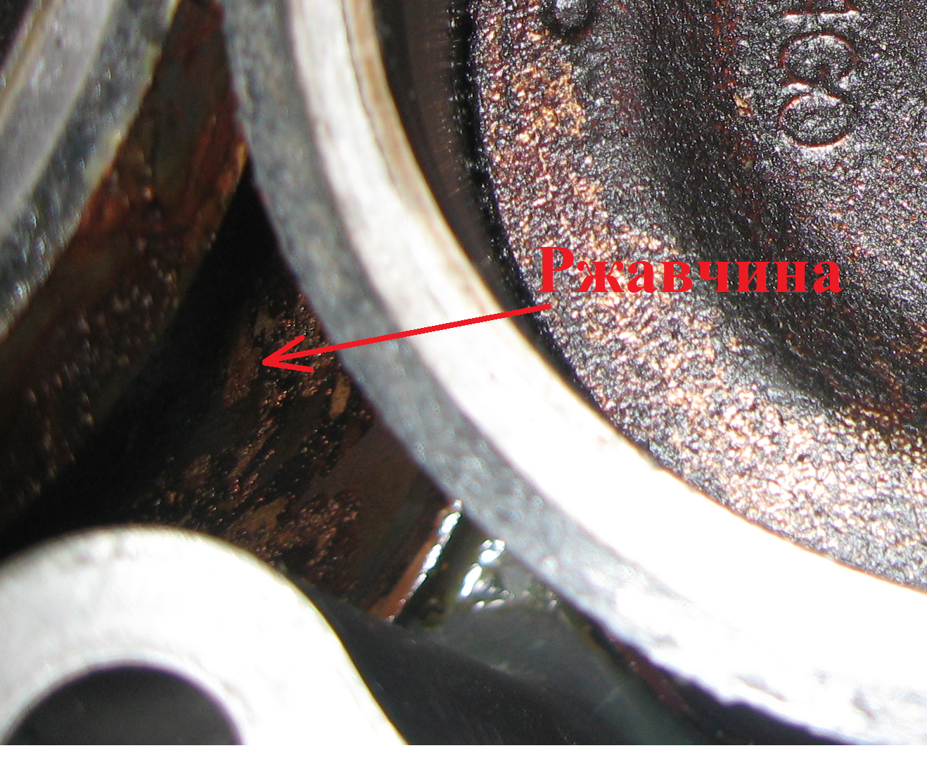

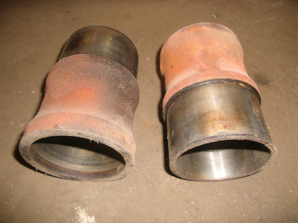

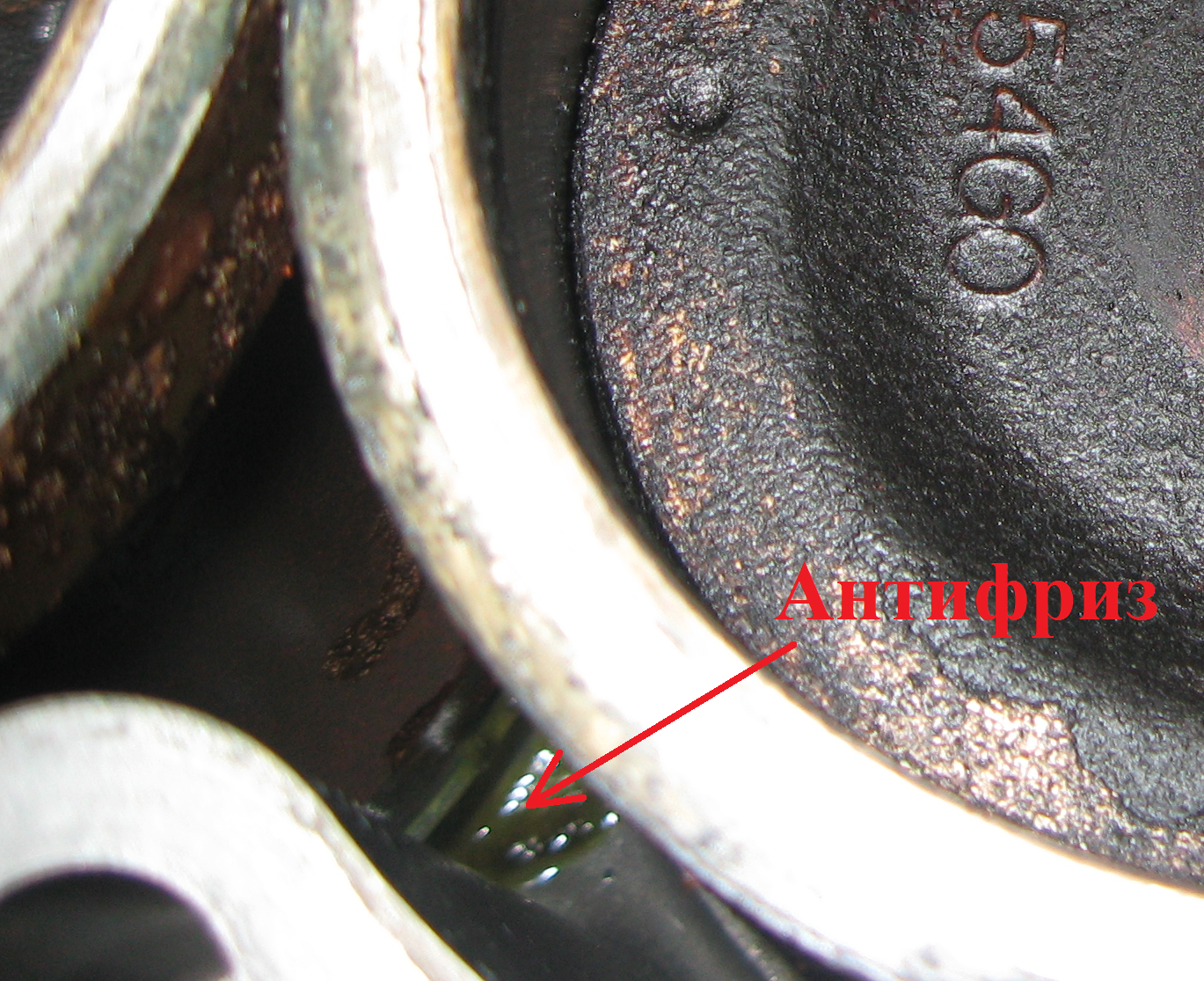

Саныч, см. фото ниже - остатки антифриза и ржавчина на стаканах, ниже - фотки самих гильз, которые я сам лично выпрессовывал - они без алюминиевой оболочки!!!
Посмотреть вложение 175172 Посмотреть вложение 175173
Спасибо ! увидел ! Прокладки были под ними ? Тяжело вышли ?

Прокладки по идее должны быть.иначе антифриз шел бы в поддон,при негативном сценарии.Разбирал и перебирал ,по работе,блок от Кировца 12 горшковый.там резинки между гильзой и блоком.Тут думаю так же.может просто из другого материала.
8,877
5,203
Никаких прокладок не было, выдавливал прессом, выходили не просто... сомневаюсь, что при такой мощной зарессовке там антифриз может протекать в картер, ведь давление в системе охлаждения маленькое (вспомните, крышка на радиаторе на 1,1 атм), как бы слабо не были запрессованы гильзы, давление в 1-2 атмосферы не продавит антифриз в этом месте.

Согласен.значит посажено хорошо.

Гильзу охлаждают в жидком азоте + натяг 250 микрон и она там как влитая сидит.

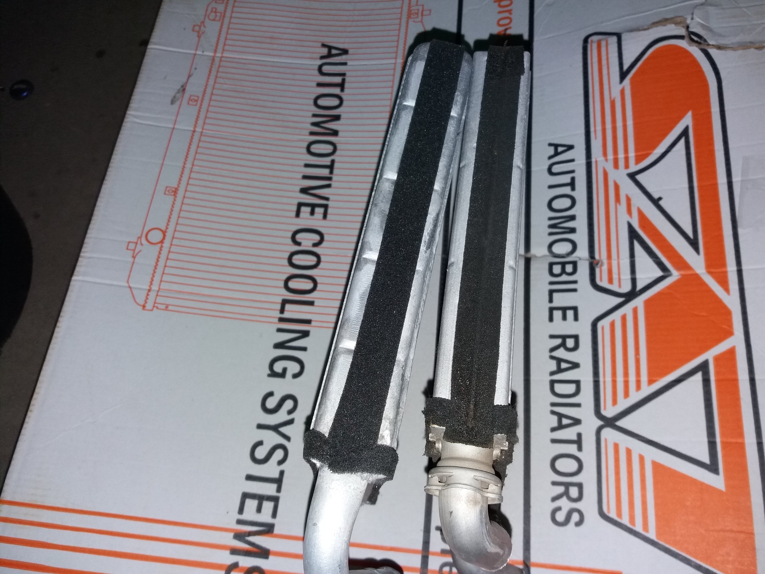

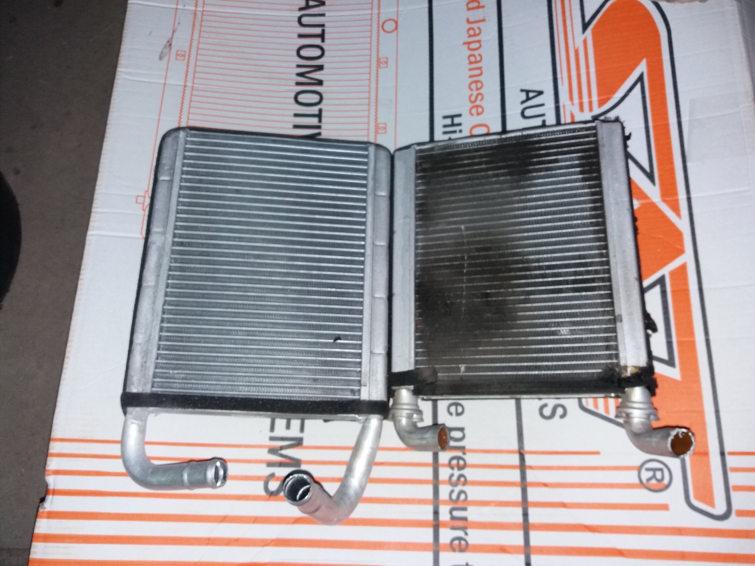

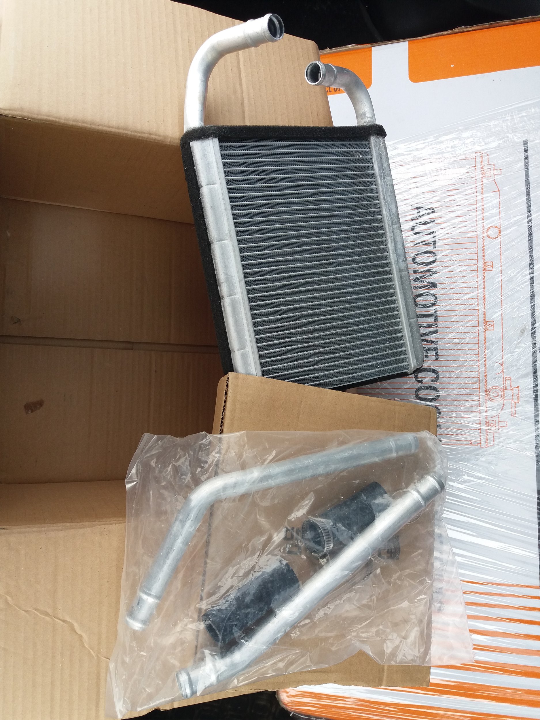

Пришел радиатор, как оказалось его пилить даже не надо

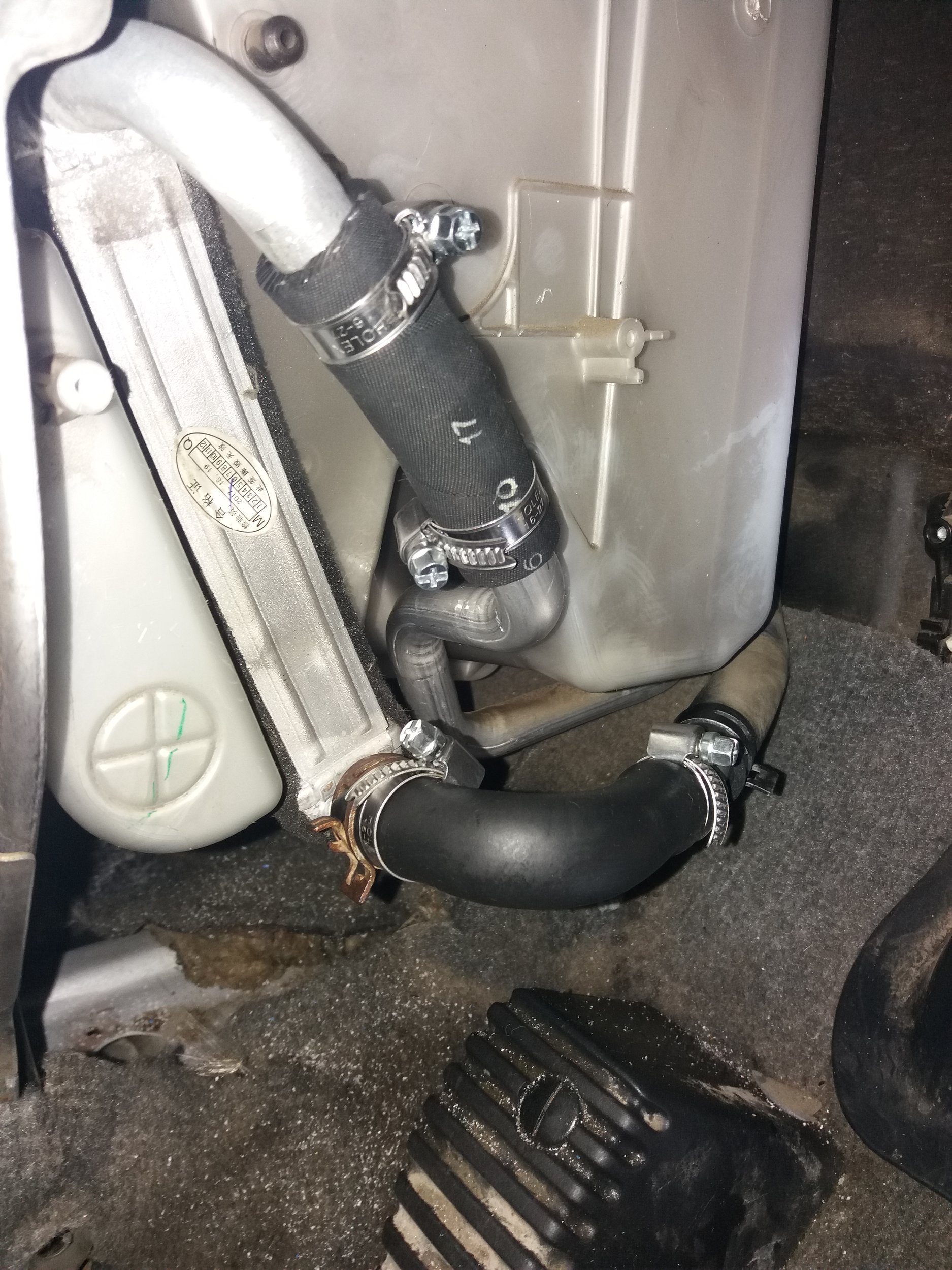

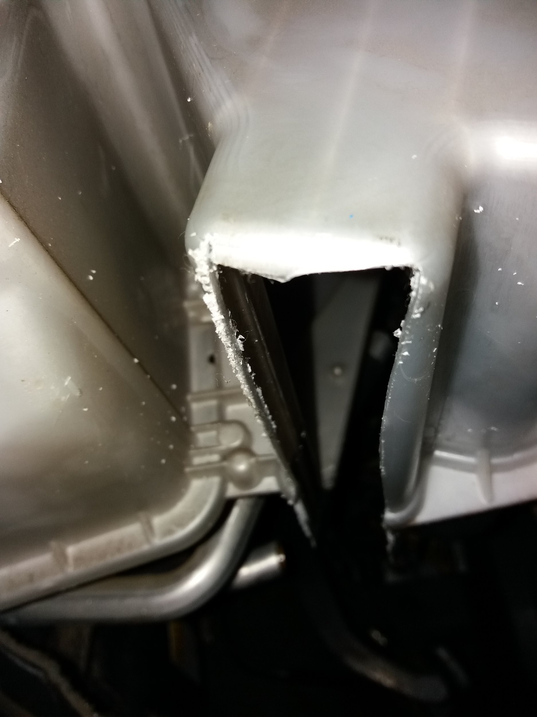

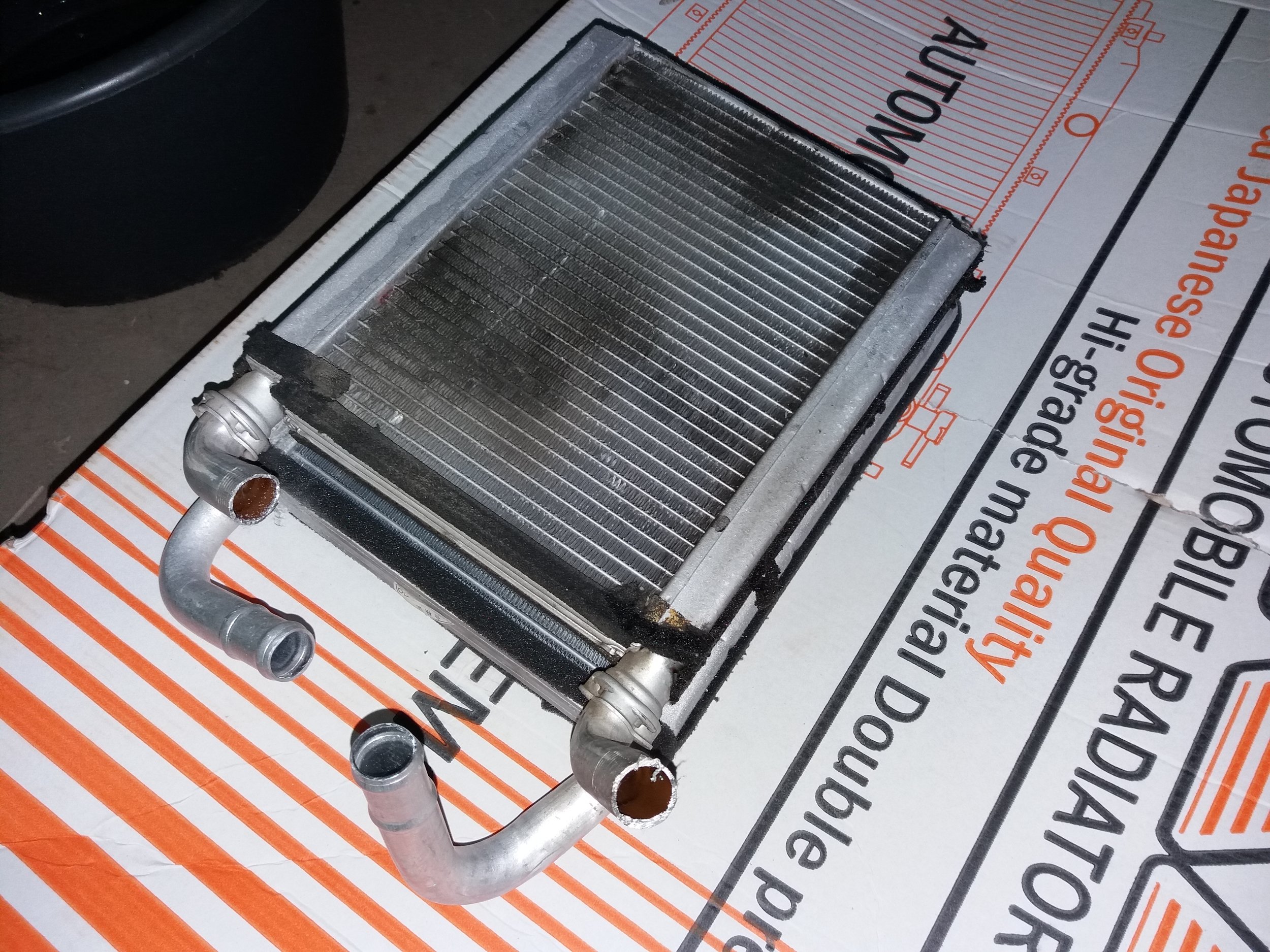

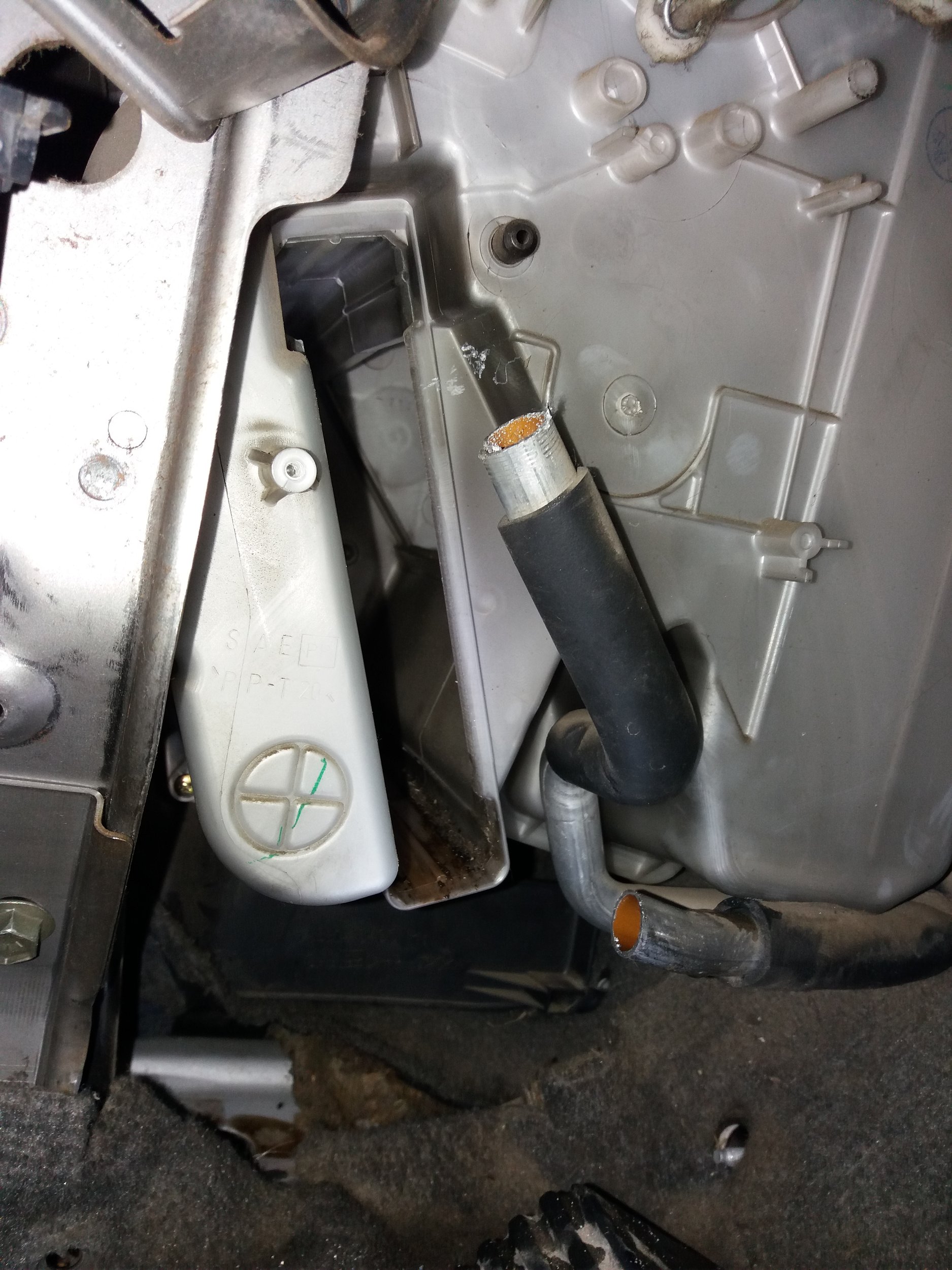

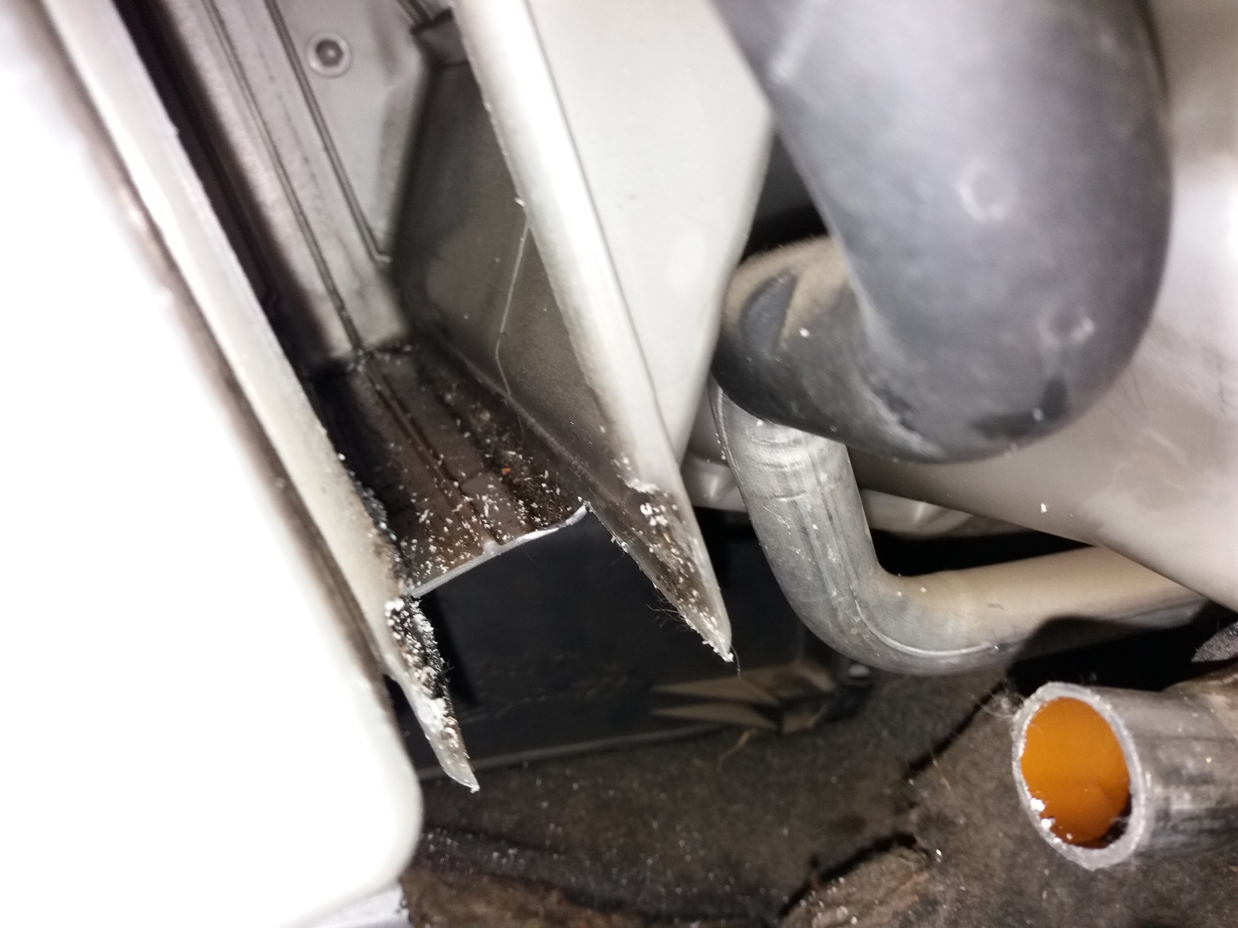

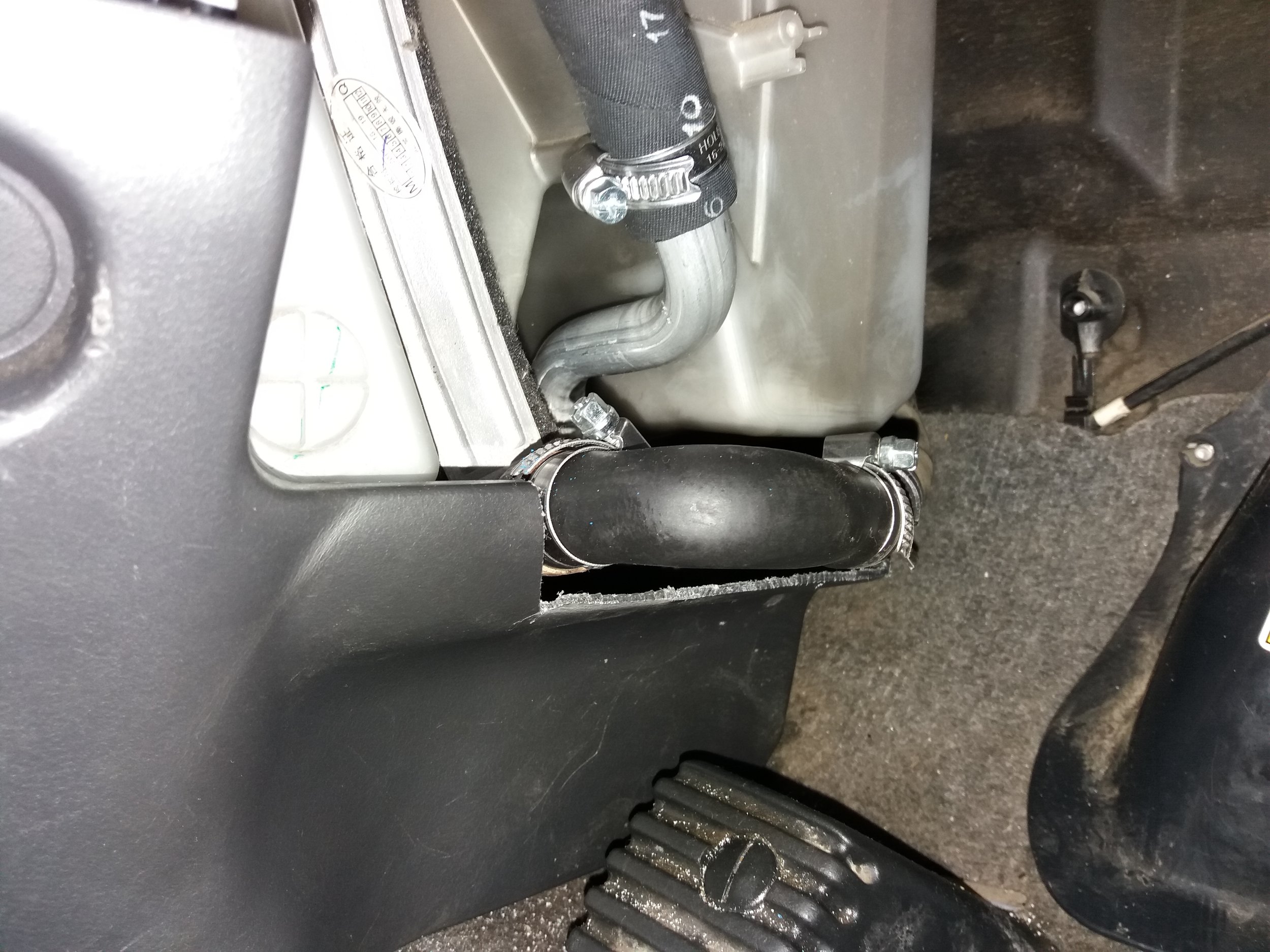

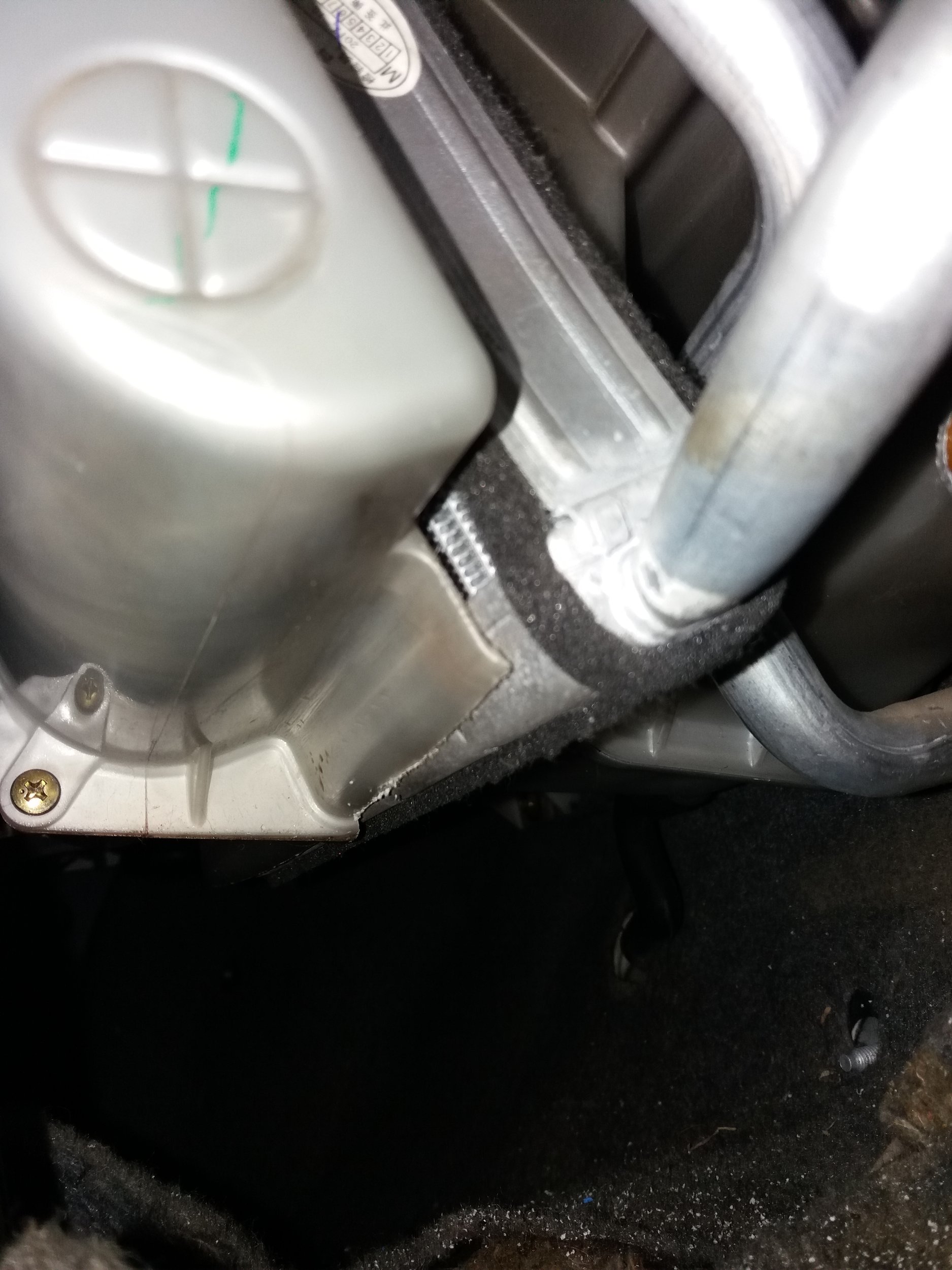

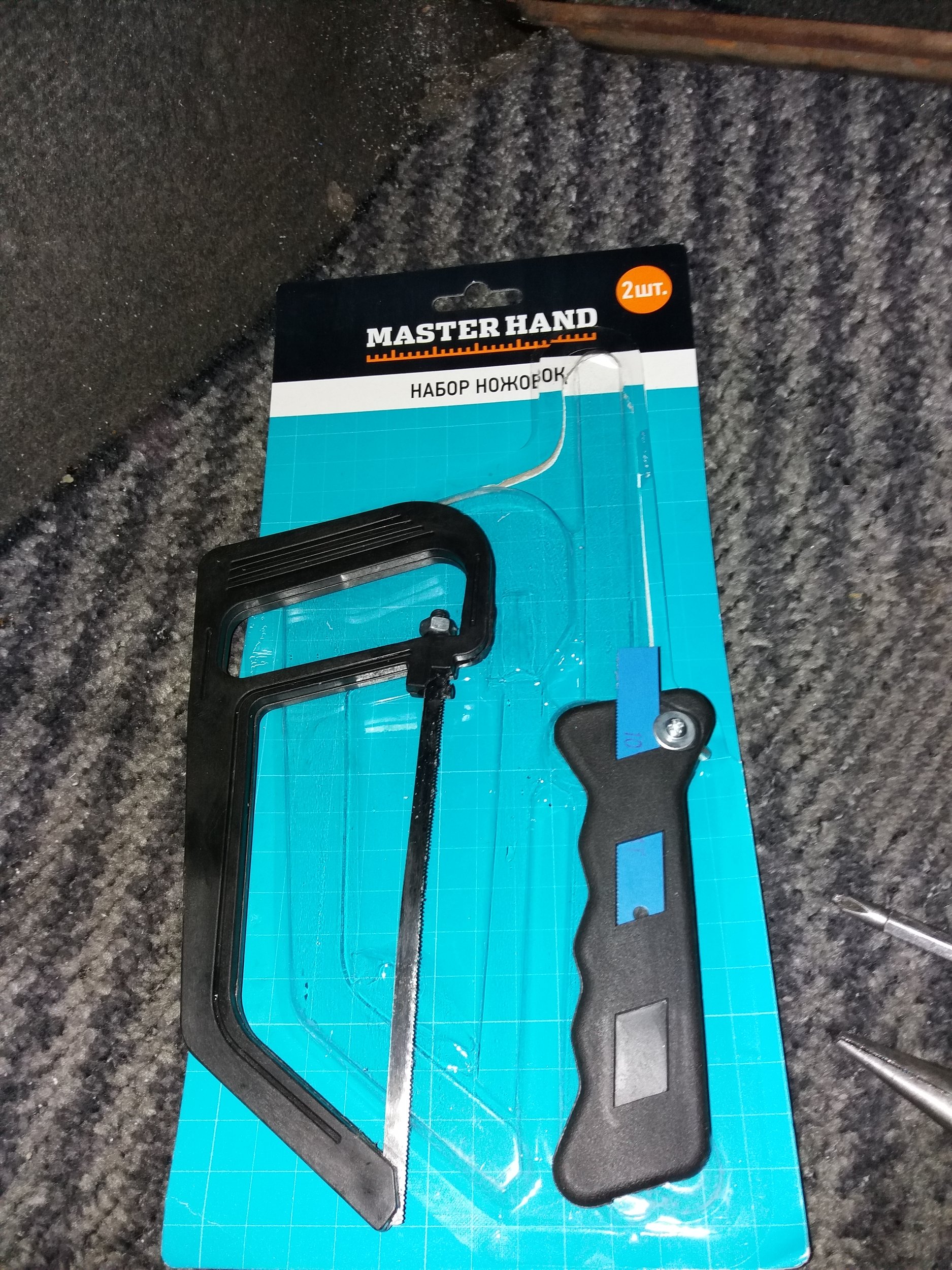

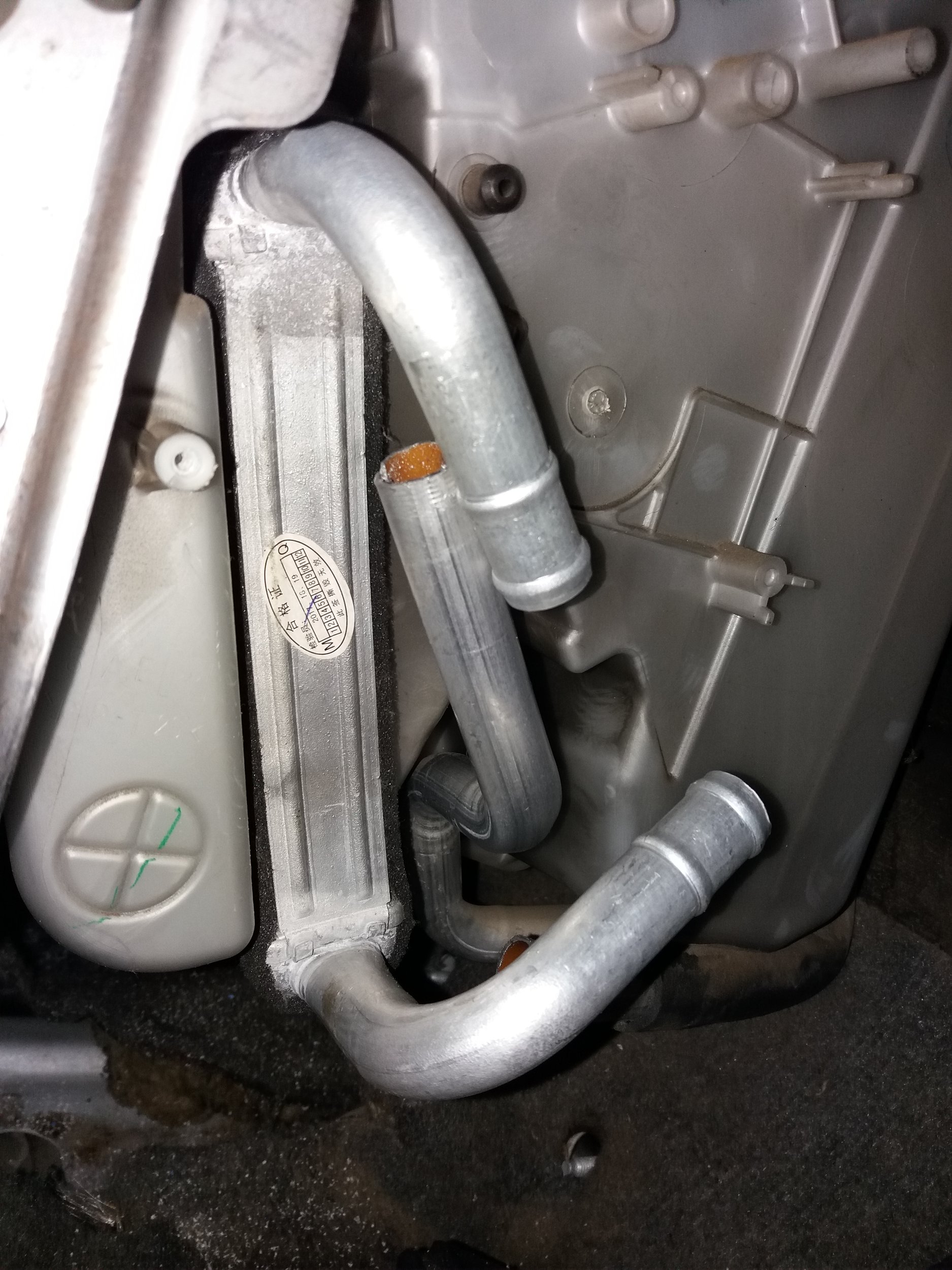

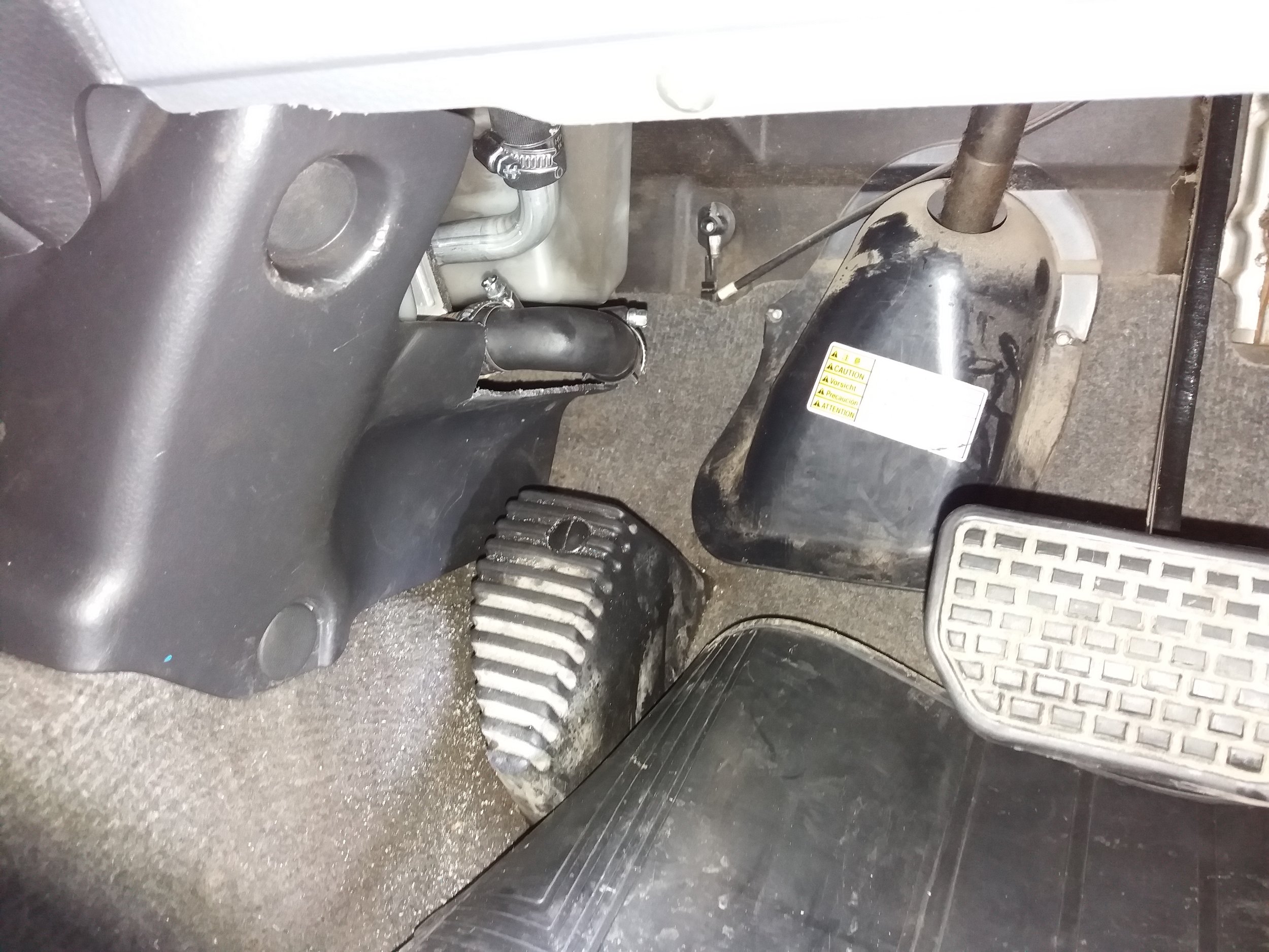

[DOUBLEPOST=1518603259,1518336333][/DOUBLEPOST]Вот и пришел тот день! Прикупил набор нажевок в Fix price за 55 рублей, напросился в теплый гараж и дело пошло!))
отпилил старый радиатор на глаз
лифановский чуть больше, пришлось низ в корпусе пилить
встал плотничком. Низ на радиаторе пришлось пильнуть и использовать гнутый патрубок.
пластиковую панель тоже отхерачил чуток, мешала немного новоиспеченному патрубку.[DOUBLEPOST=1518603353][/DOUBLEPOST]1500 рублей стоил радиатор
