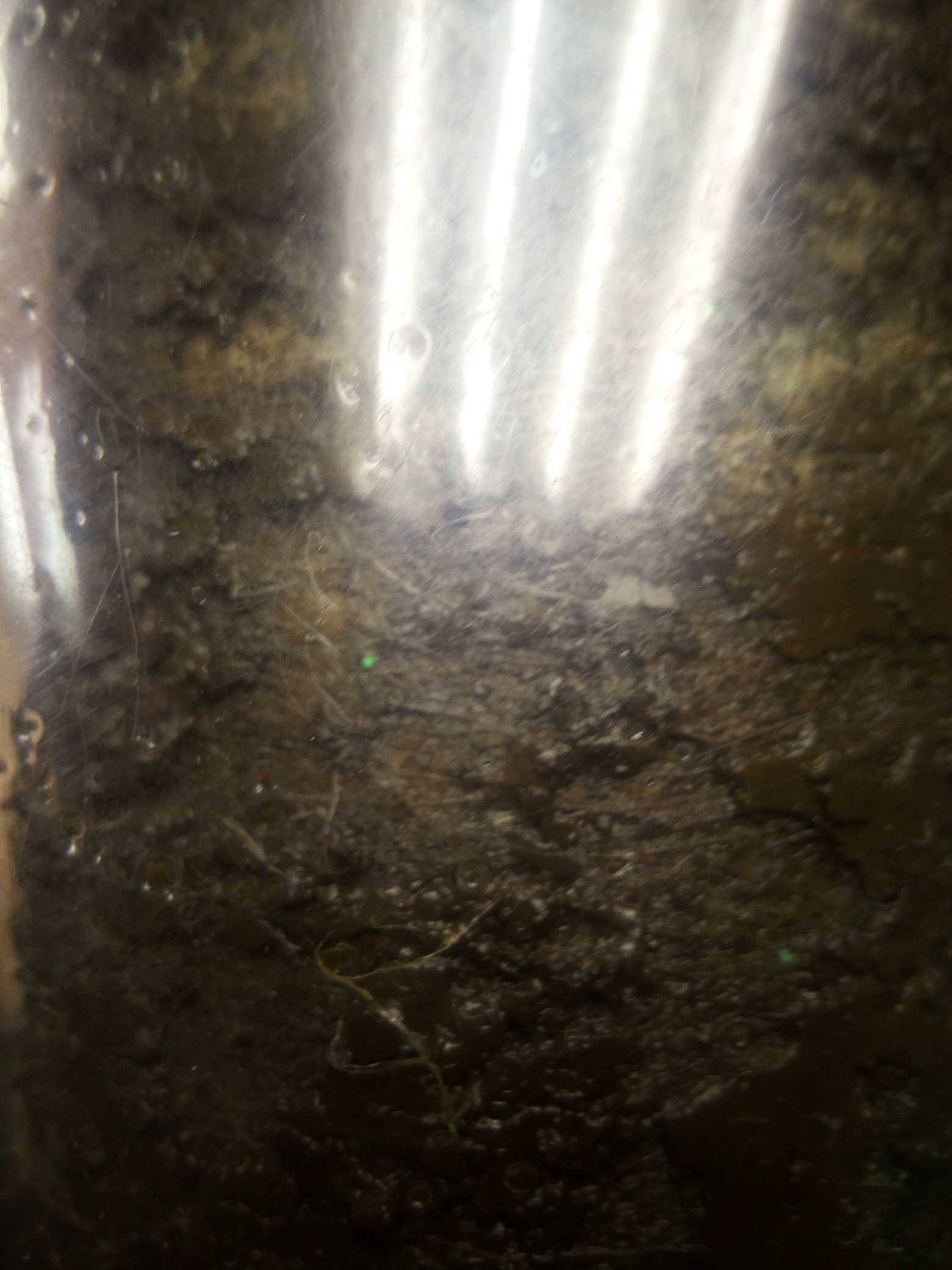

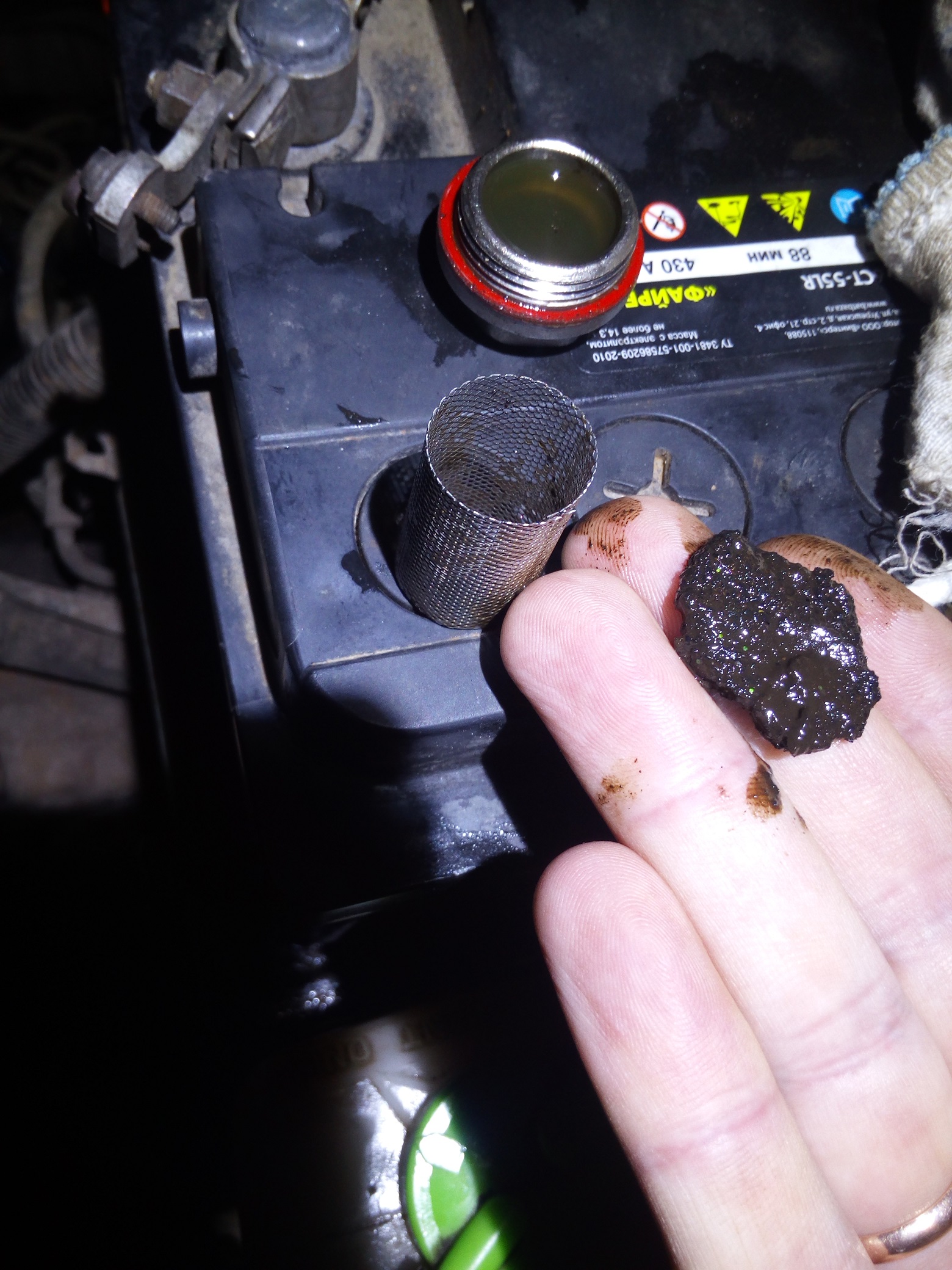

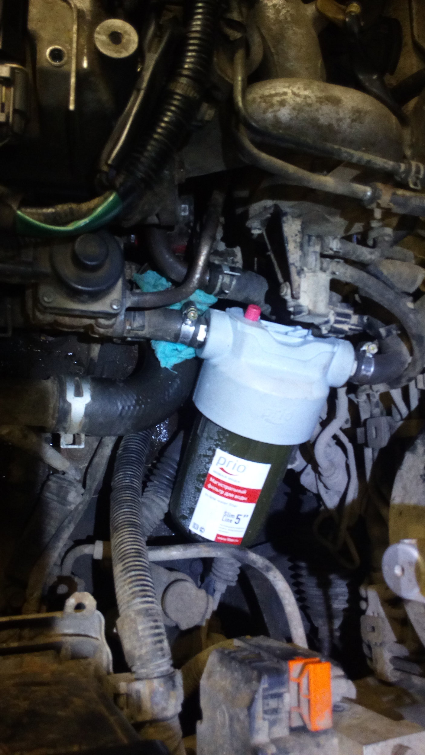

Поставил вчера фильтр. Посмотрим на результат. Антифриз заливал новый 5 дней назад, вот так он помутнел за это время от грязи.

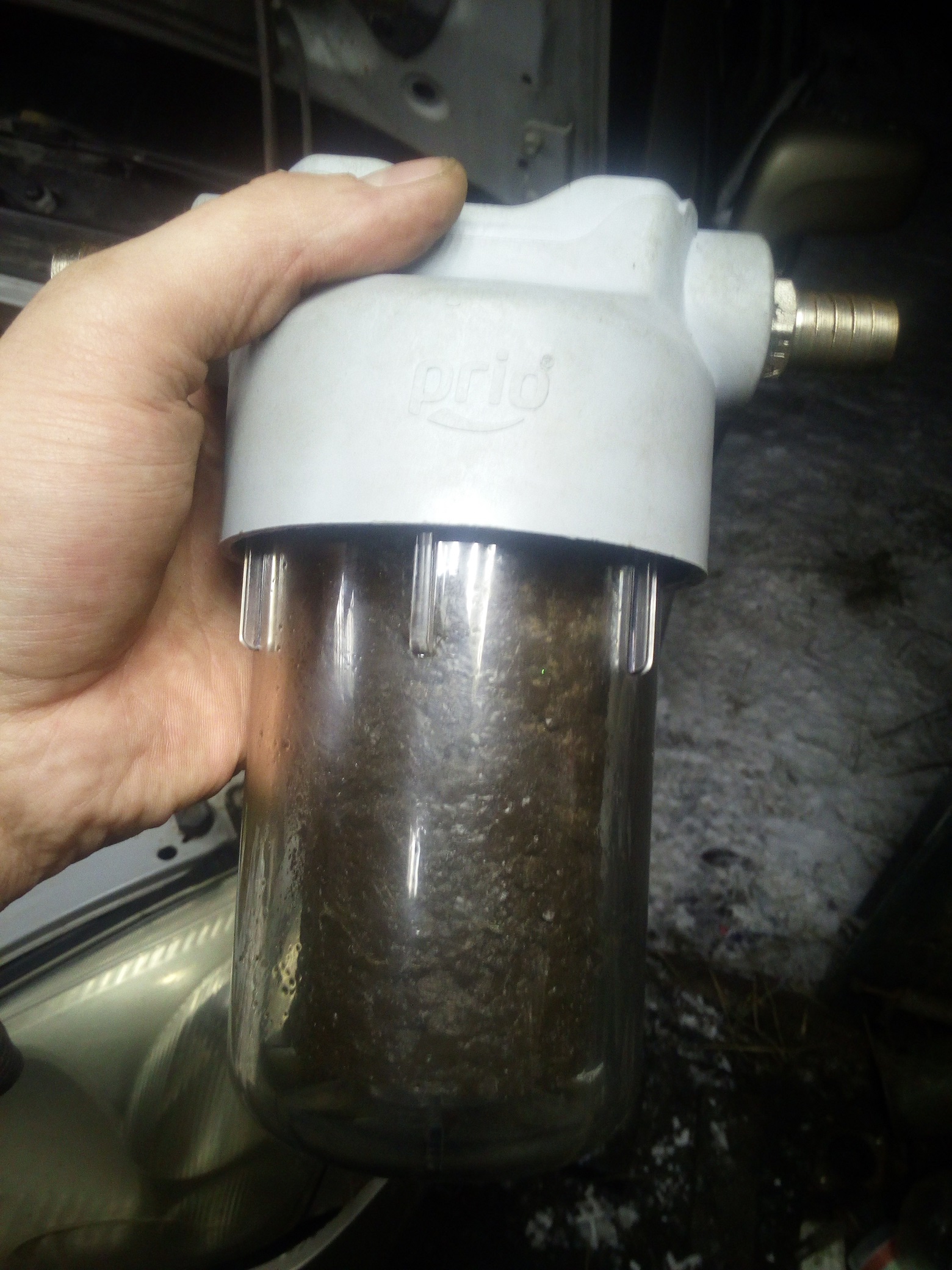

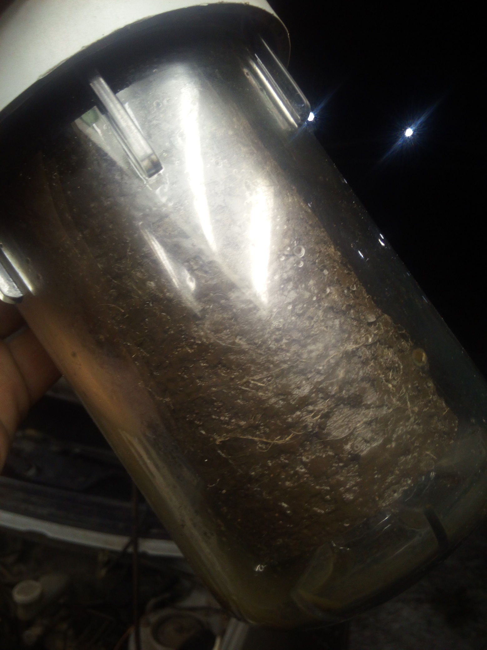

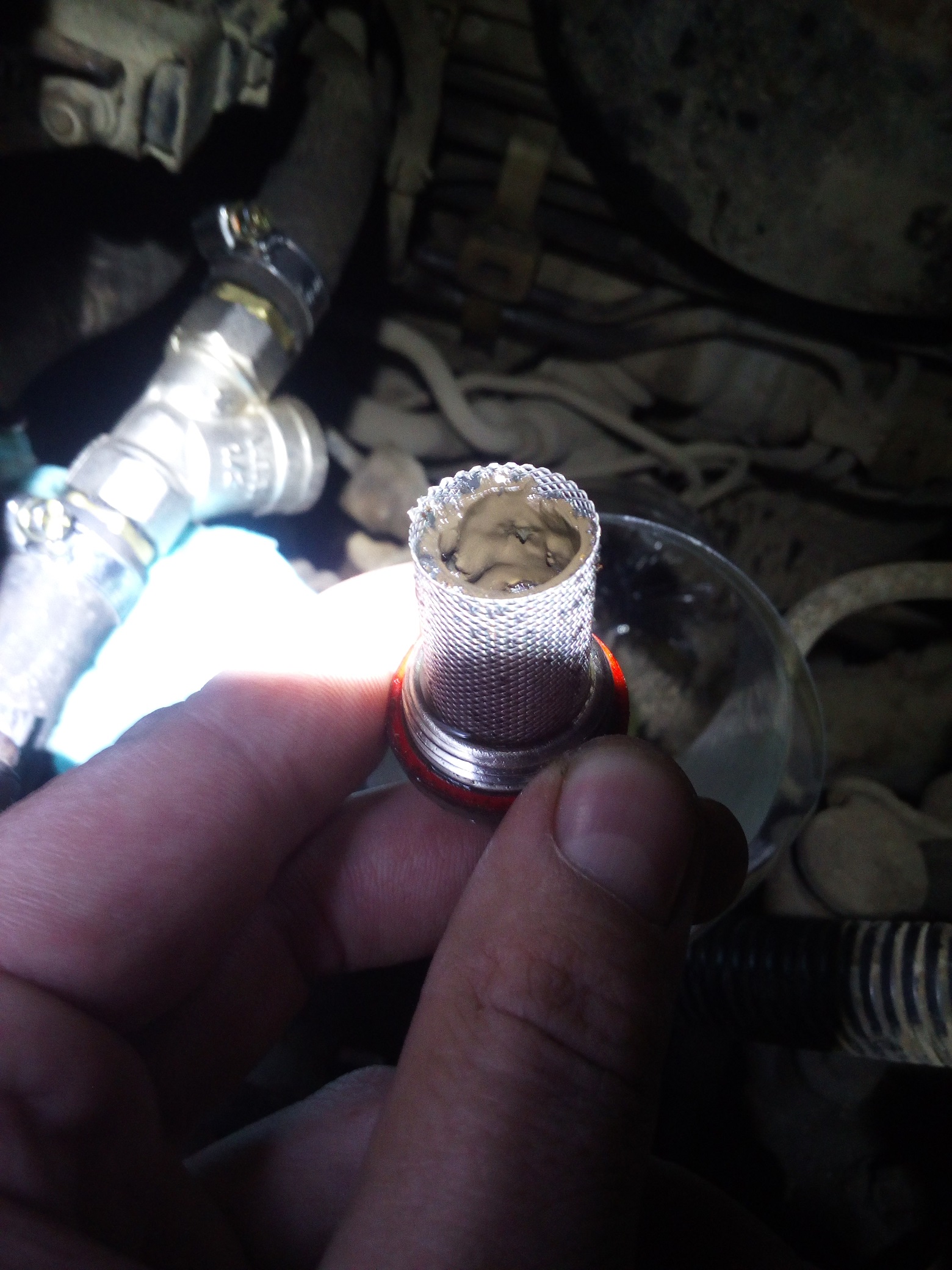

2. промой печку, подключив шланг с водой в обратку напором воды, второй шланг тоже отсоедини. Собери обратно, залей антифриз и опять спусти воздух[DOUBLEPOST=1512107859,1511952717][/DOUBLEPOST]С новым фильтром проехал 100 км. На фото все видно

Проехал 2 тыс км с этим фильтром. За это время сменил 4 фильтрующих картриджа т.к. забились грязью. Фильтрую дальше))

Может сначало надо было промыть систему 20 литрами дистиллята, а потом уже новый антифриз заливать. Весь мусор скапливается в рубашке охлаждения цилиндра.

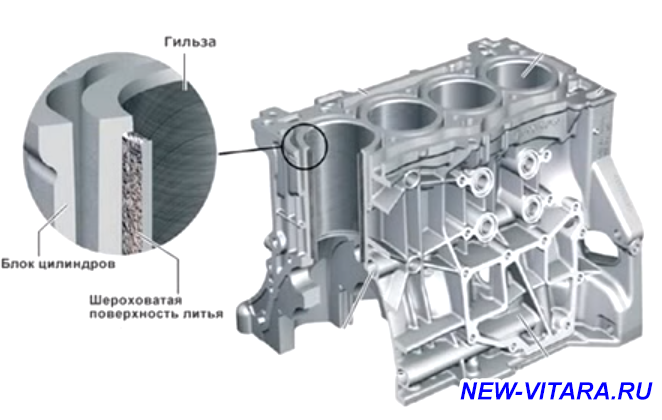

Почему тогда блок не ржавый, а гильзы ржавые?
Вокруг гильзы залит алюминий ,соответственно чугун видно только со стороны ГБЦ ,со стороны картера ,ну и внутри самой гильзы может быть ржавчина ! Тема уже эта обсуждалась
user1975
5 Октябрь 2009
2,055
552
Suzuki Liana 1.6 4x4 AT
Ну значит алюминий ржавеет...
Если гильза вынимается из блока, то это мокрая гильза.
Если вокруг гильзы залит алюминий, то это сухая гильза и она не вынимается из блока, т.к. отливается вместе с блоком вокруг чугунных гильз
Сухая гильза не контактирует непосредственно с ОЖ, но она так же была запрессована в блок, как и мокрая.
sanich72
22 Январь 2010
4,279
1,740
Московская область - Коломна
Не запрессована .а залита .ее нельзя выпрессовать.как мокрую.можно только вырезать !

Про это писалось раньше. Когда печку менял промывал систему 3 или 4 раза.
Очевидно, это это грязь не земельная, а ржа, которая является продуктом коррозии.
На вид очень похожа на ил и цвет черный. У ржавчины цвет рыжий.
Основной радиатор Nissens и он алюминиевый ржаветь он не должен. Отверстия сот радиатора маленькие и могут забиться грязью. Пока зима откатаю в таком конфиге, потом радиатор заменю.

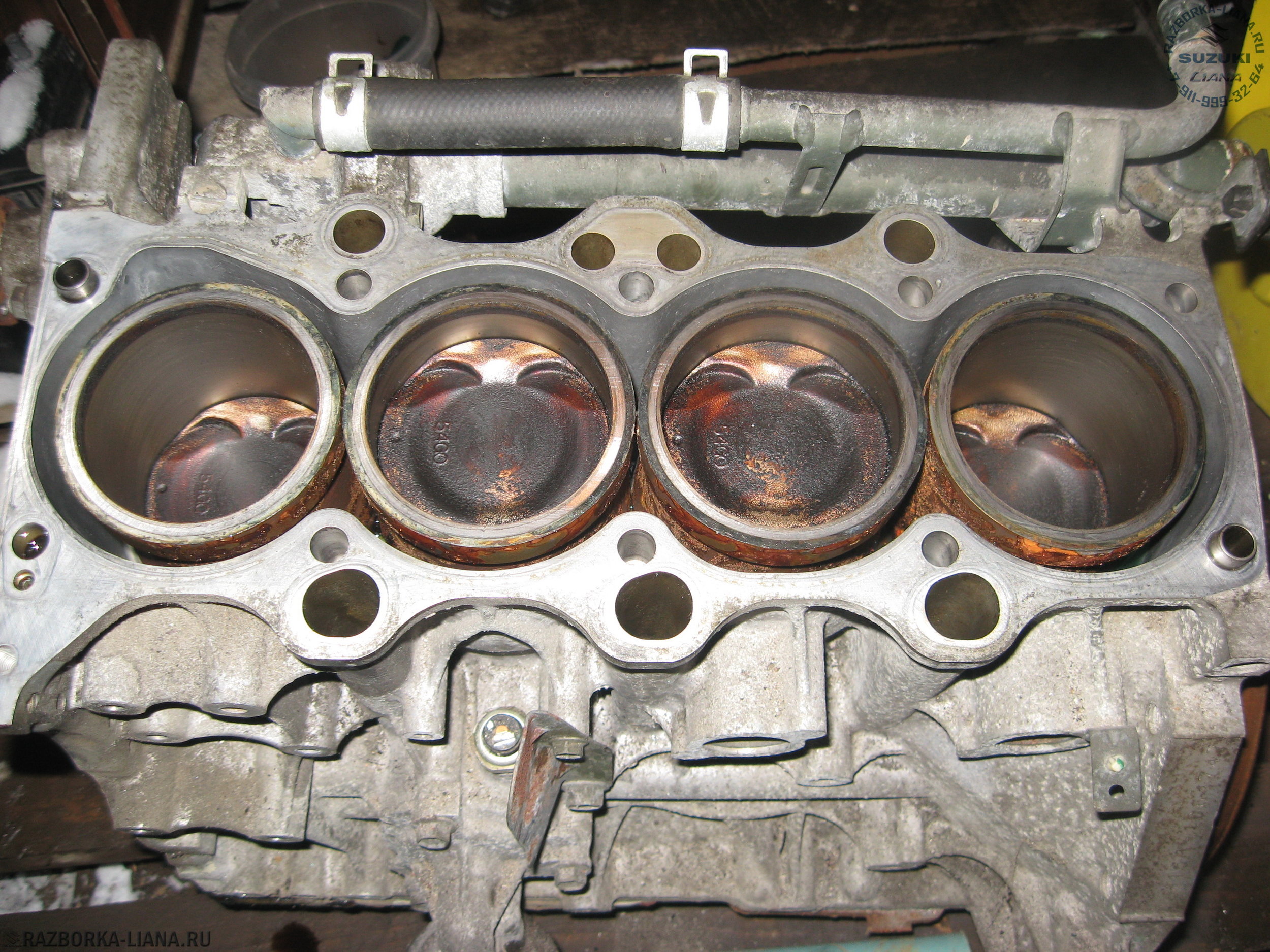

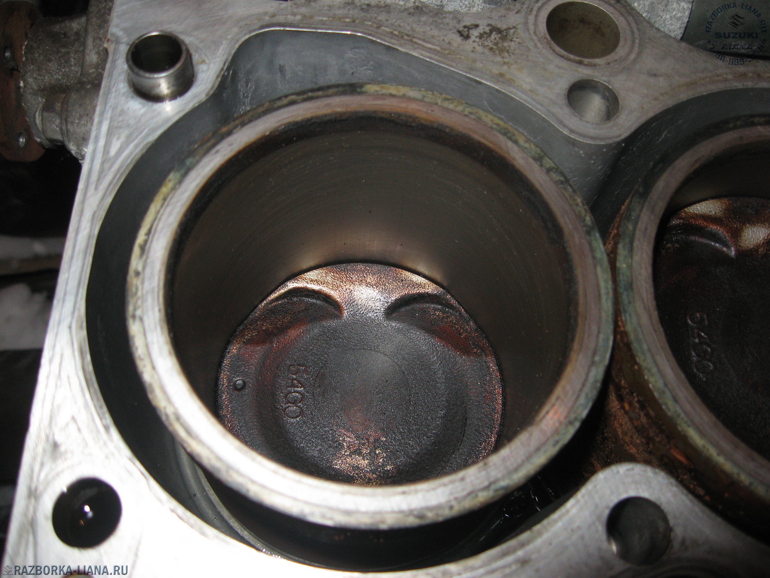

Ребята, может я вас не понял, и вы не о том говорите, но гильзы Лиановского блока ДВС омываются вокруг антифризом. С чего вы решили, что они облиты вокруг алючинием? На моих же фото вы сами видите, что они ржавые, они мокрые были. Вот фото блока:

Володя подскажи, какой пробег у разобранного движка - на фото? Поршня в хорошем состоянии!!!
Посмотреть вложение 175131 Посмотреть вложение 175132
Володя, подскажи пожалуйста какой пробег у разобранного движка на фото? Поршня в хорошем состоянии!!! Жаль не видно колец...
8,883
5,206
8,883
5,206
Бензиновый двигатель 1.6 M16A 117 л.с. Что то у меня сомнения .что у Лианы мокрые гильзы
Саныч, см. фото ниже - остатки антифриза и ржавчина на стаканах, ниже - фотки самих гильз, которые я сам лично выпрессовывал - они без алюминиевой оболочки!!!
