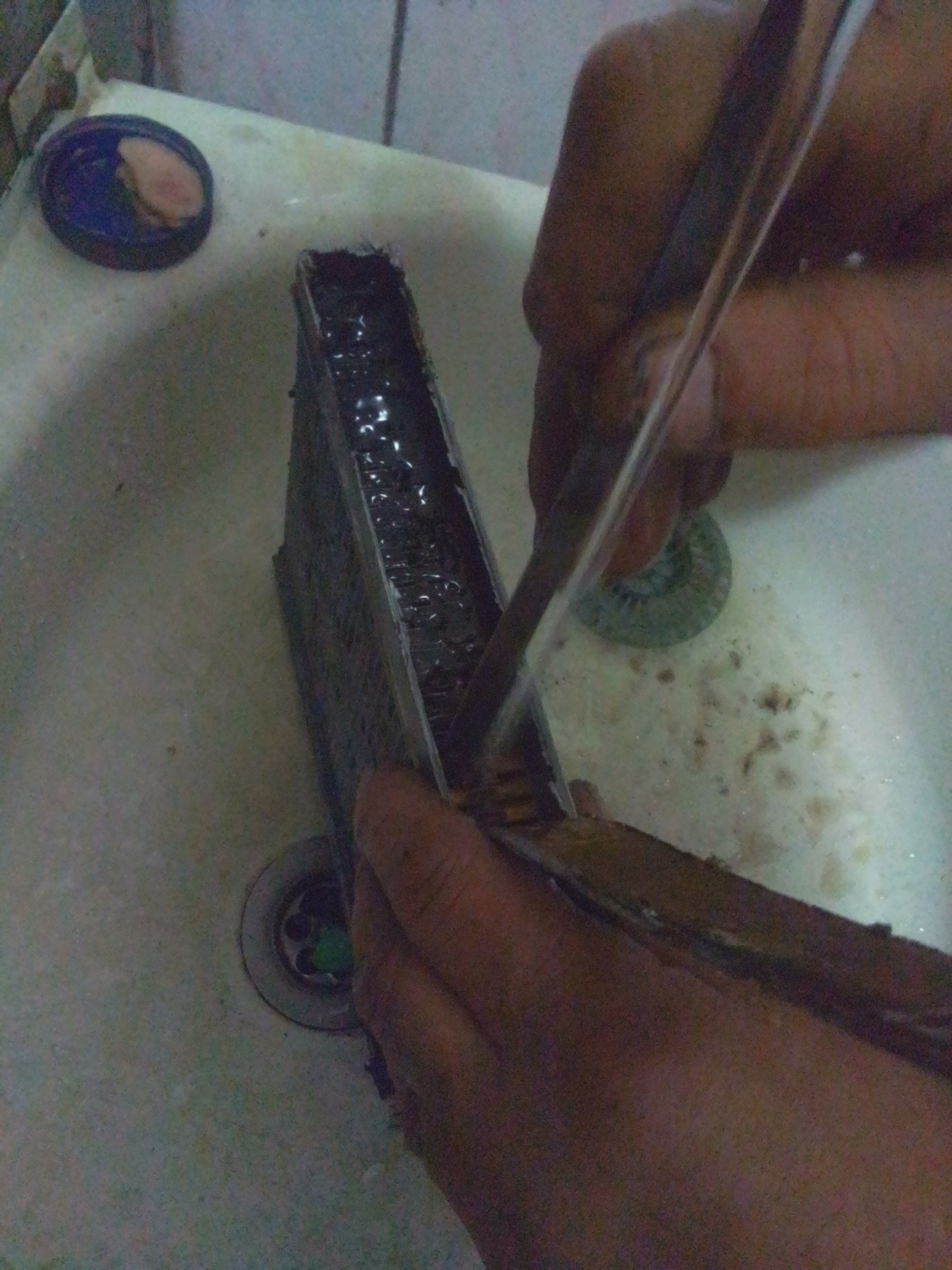

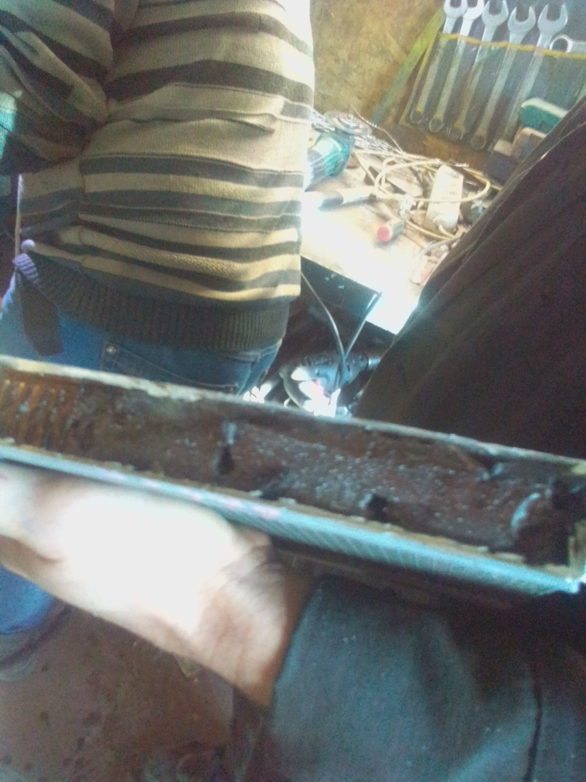

Привет всем! Что то дядьки которым отдал радиатор печки (Сузуки Аерио у меня) для шомполения при этом разрезав трубки, говорят и пугают все равно в местах крепления патрубков и трубок аллюминиевых будет течь антифриз. Я им так и сяк мол на герметик, хомутами по 2 на каждый конец, ну они типа бесполезно и всё тут. Подскажите как патрубки надежно к трубкам всё таки закрепить, и как практика показывает по поводу подтекания антифриза?

Пугают дядьки. Чтоб ответственность снять. Я к нескольким сначала обращался, глаза таращили и делать не брались, особенно молодые. Потом нашел из старой гвардии в гаражах, он посмотрел картинки (я тот отчет с фото выпечатал) и согласился. Дело было в Химках.
У меня без всякого герметика обычные хомуты, по одному на конец - как поставили, так всё хорошо. Трудность была только одна: шланг на оба конца одеть, т.к. расстояние между трубками небольшое, а по трубкам шланг скользил плохо.
А зачем это надо радиатор "шомполить", по-моему, бессмысленная затея, как это шомпол всюду проникнет? промыть - еще куда ни шло. Ну что сделано, то сделано, к вопросу не относится.

Вот как она забивается, промывка не помогла бы
8,883
5,206
Прошомполить, поставить и потом воду в ногах собирать? Я очень сомневаюсь, что он будет у вас хорошо греть и долго выживет после такой чистки. А промывка да, скорее всего не поможет. Я несколько раз пробовал такие мыть - бесполезно. А если испольщовать сильно агрессивную кислоту, то до дыр домыться можно.
Я бы не игрался, а просто поменял. На хороший б/у (4000р) или даже на новый (8000р)

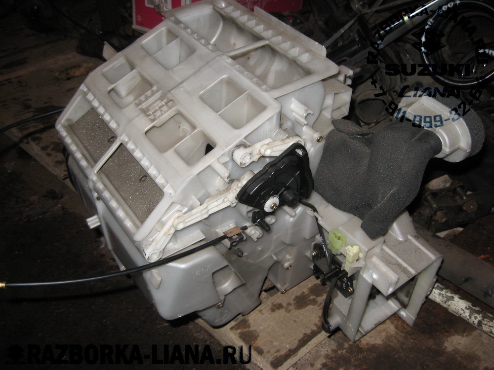

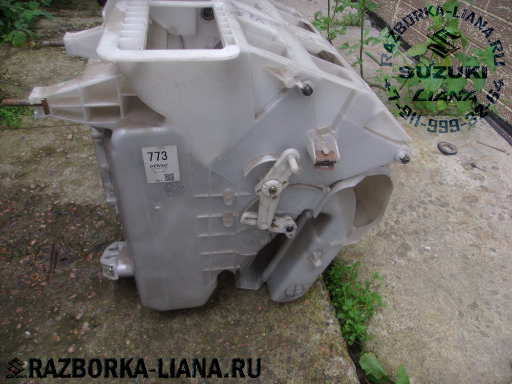

Володя, можешь посмотреть на корпусе системы отопления ( не там где крутилки, а там куда трос приходит - глубоко в панель) есть ли в месте заслонки направления обдува какая либо электроника? может какие либо концевики? микрики? выключатели? Хочу понять как подается питание на запуск компрессора кондиционера имеенно в моментповорачивания на стекло.
8,883
5,206
У вас дорестайл, как я понял?
На рейстайле нет тросиков, там все моторчиками управляется, и сигнал на запуск компрессора идет просто в блока управления печкой (с крутилок).
Уверен, что и на дорестайле тоже контакт замыкается в блоке управления печкой и подает сигнал на мозг управления компрессором.
Не вижу никаких кнопок-микриков.

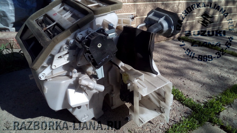

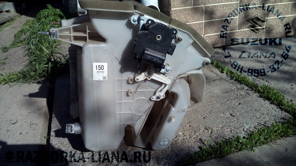

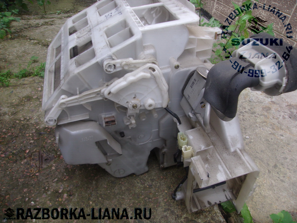

Фото печки дорестайл:
Фото печки рестайл:
Фото печки рестайл:

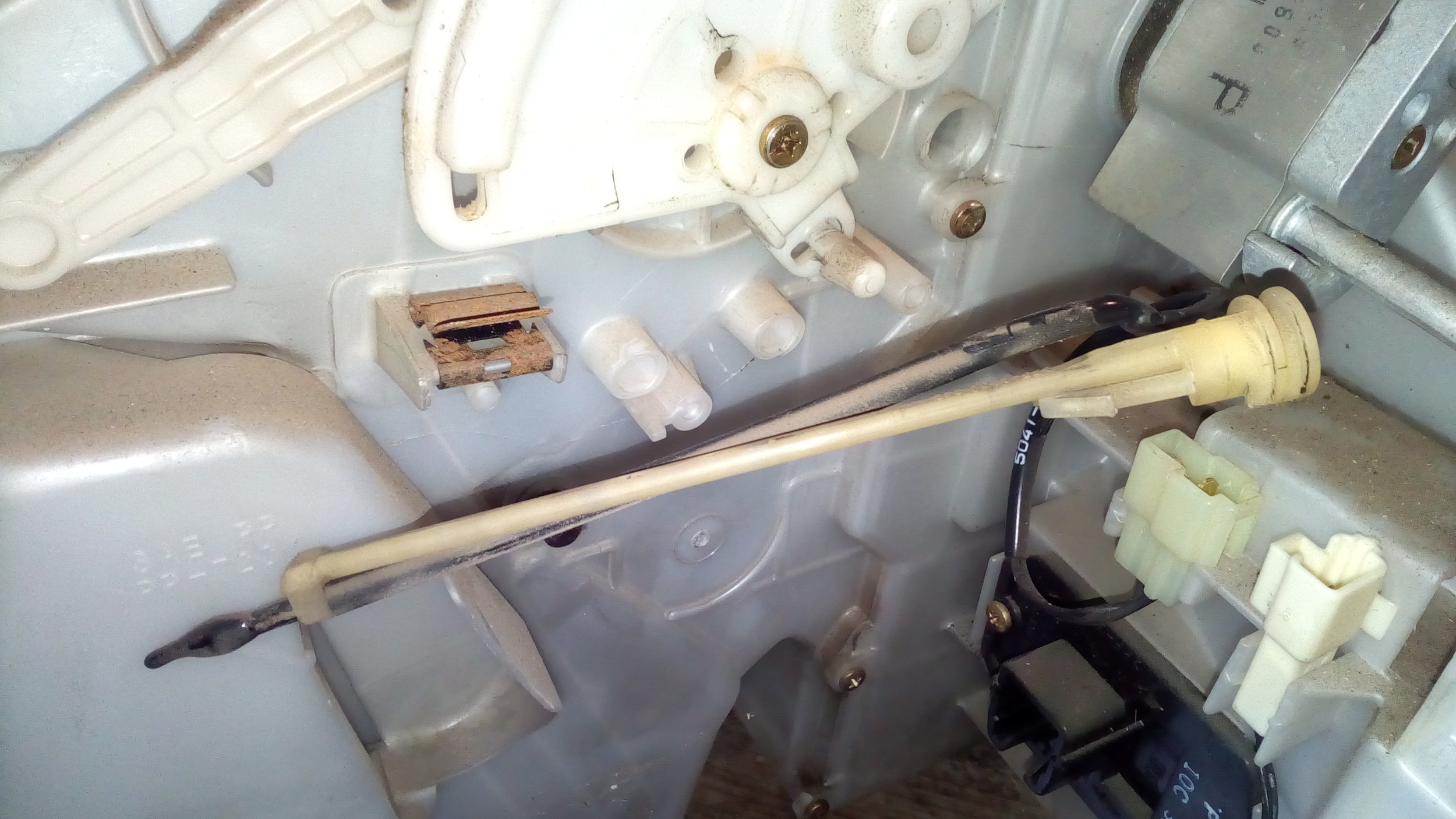

на самом верхнем фото у дорестайла из черной коробки (там где выбор направления поток воздуха) выходит провод, с зеленой фишкой, может это и есть вкл кондера при обдуве лобового стекла???
Roman8512
9 Август 2017
100
Suzuki aerio Rb21s
Не обращал внимания... а ведь это похоже на правду.
Завтра посмотрю живьем...
Надо будет залезть под панель фишку скинуть, посмотреть какой будет эффект. Скорей всего 99% это и есть тот провод который запускает кондер при направлении на стекло
8,883
5,206
Тормоз я, забыл, ведь уже разбирал эту печку не раз полностью... Это просто датчик температуры сразу за испарителем кондиционера. Посмотрел, никаких концевиков там нет.
Значит надо копать в районе крутилок, может там где на плате или рядом контакт замыкается. Володя у тебя есть подробное фото крутилок с внутренней стороны? Может там что видно?
