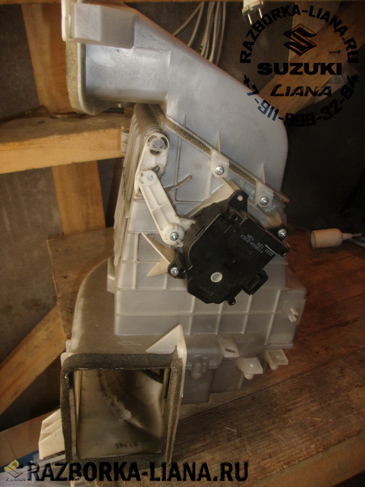

Всем привет. Подскажите. Обломалась у меня хренотень которая поворачивает заслонку (воздух с улицы или по салону). Подскажите как можно вручную повернуть заслонку, чтоб ее зациклить в режиме только по салону?
8,883
5,206
Вот тут на фото видно устройство управления этой заслонкой - просто вручную поверни ее в нужное положение. Толлько при режиме "салон" у тебя будут запотевать окна
LEMARK710
18 Сентябрь 2015
107
Suzuki Liana, 2001, 1.6
Я ее закрою когда морозы начнутся, бо слишком долго отмерзает стекло лобовое если воздух идет с улицы.
8,883
5,206
У вас тогда больше конденсата скапливаться в салоне будет, еще больше намерзать стекло будет изнутри. Я обычно делаю так, чтоб меньше намерзаний было на стеклах: когда приезжаю к дому, переключаю печку на холодный на максимум, забор воздуха с улицы, открываю все двери и т.о. продумаю салон холодным воздухом с улицы, чтоб уровнять влажность и температуру в салоне. Не на 100% помогает, т.к. радиатор печки все же остается теплым и потом долго еще остывает, повышая температуру в салоне, но все же намного лучше становится, меньше инея на стекле скапливается.
